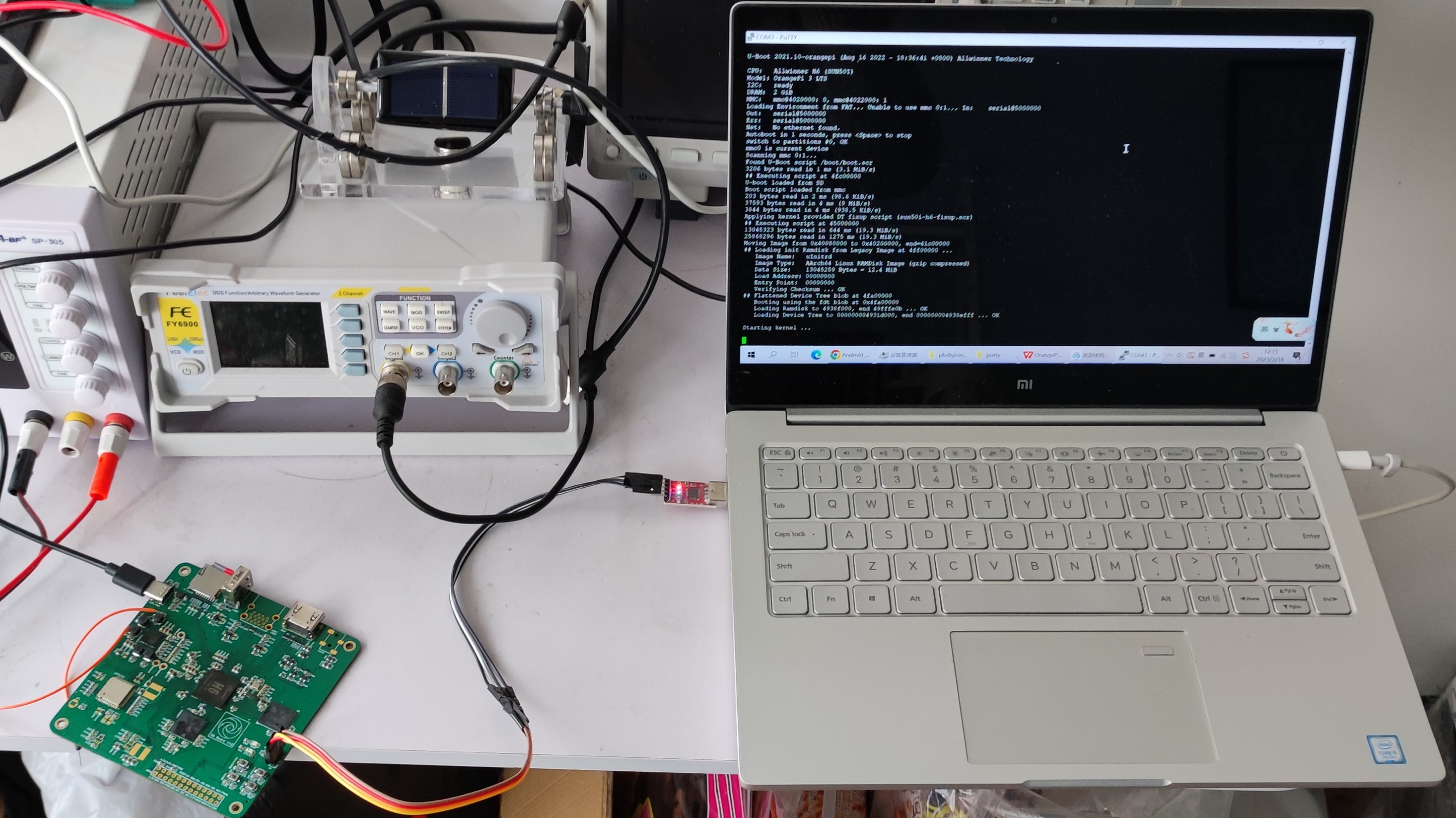

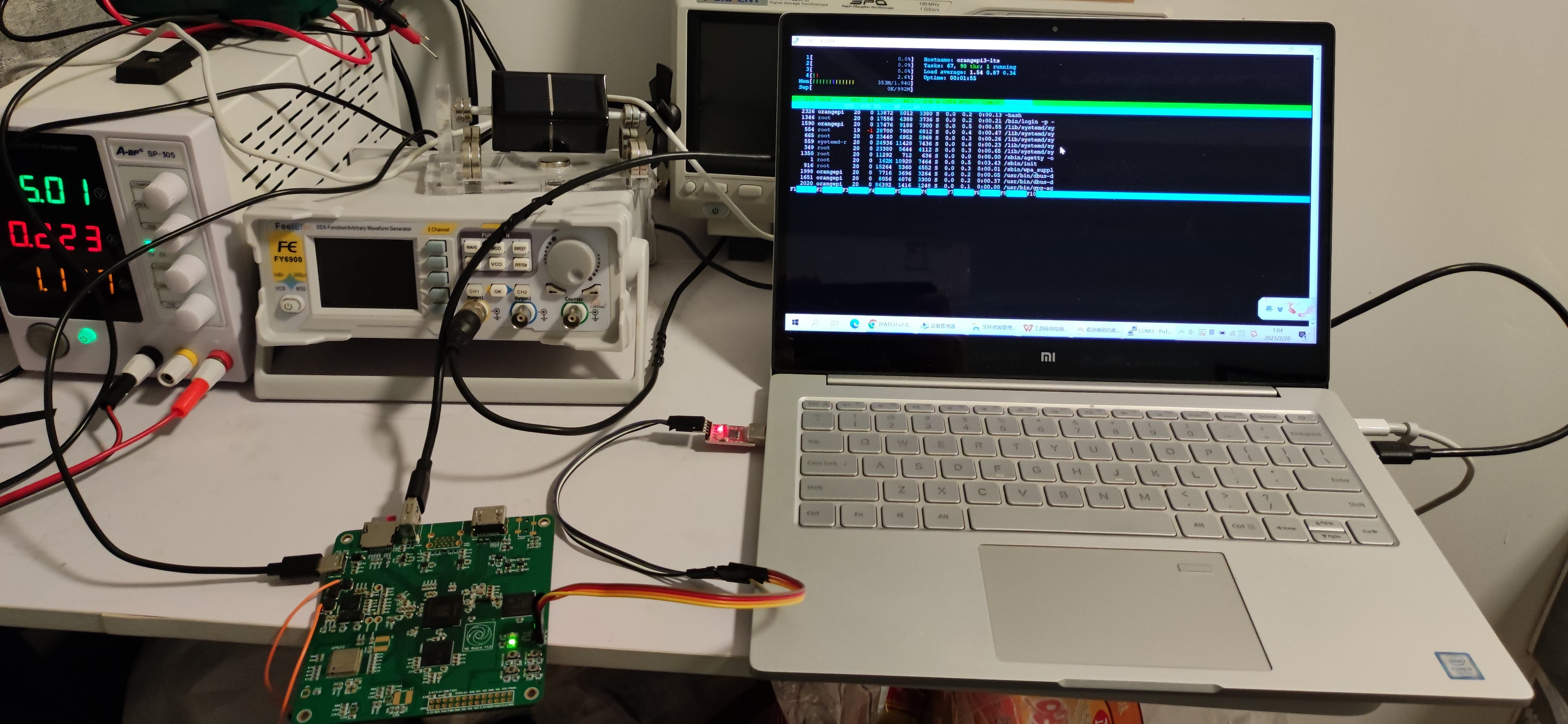

早些时候我已经买了OrangePi 3 LTS的板子,已经按照OrangePi使用指南中的<2.4节>把Ubuntu刷到了TF卡中,并且已经在OrangePi板子上面玩了一下。因此,非常简单,我直接将TF卡插到了我自己的板子上面,试图启动Linux。 在启动之前,我们需要把调试串口接到电脑上面,以便可以通过串口看到系统的启动状态,以及可能的问题。

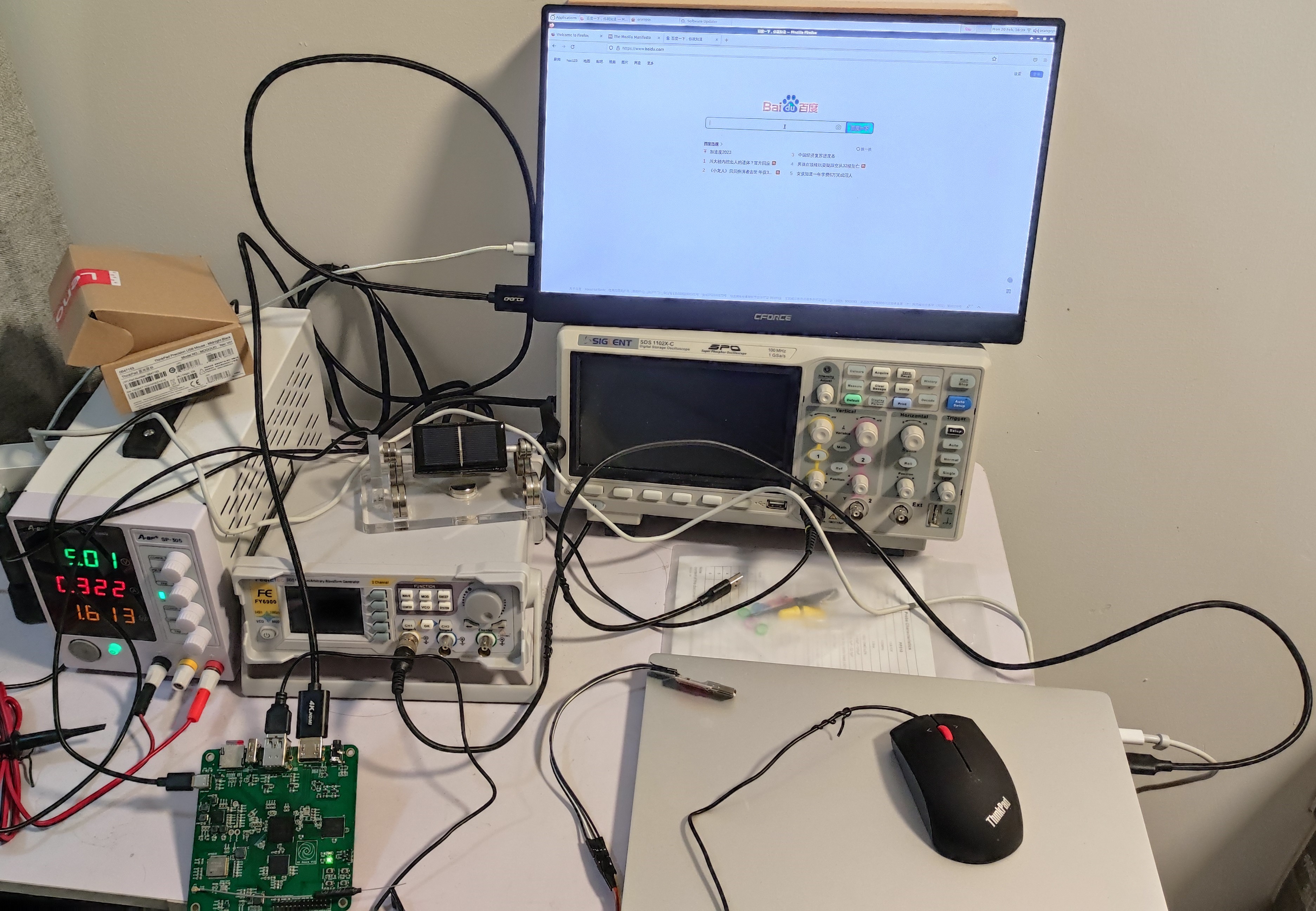

非常顺利的,我们看到了从串口刷出来的一行一样的UBoot启动日志,可调电源上面的电流在0.2A-0.3A之间跳动,再次证明了最小系统的是正常的。但是,最后卡在Starting Kernel...,过了10-20秒之后系统自动重启了。
反复几次之后,都是如此,也没有输出更多的log信息。 我怀疑过各种东西,比如:系统使用的DDR内存的频率是否超过了板子稳定能跑的888MHZ,或者,我的硬件设计和OrangePi的存在一定不兼容,因此配置不对,直接导致内核出错了,又或者,焊接有问题内核启动过程中使用了一些引脚,这些引脚虚焊或连锡了,还是这个主控芯片本身有什么问题?也在网上找类似现象的信息,大概的方案是打开Linux内核更底层的调试信息,看看是否有更进行一步的信息。
这个时候,有一个公开发售的板子的好处就出现了,我把TF卡插到OrangePi的板子上面看看它启动时输出的log是什么样子的,确认一下正常的log是什么样子的,从而确认我的板子输出的log哪里有不正常的地方。猛然发现它也会在starting kernel的地方重启。一下子回过神来,为了调试时防止烧板子,我在可调电源里面设置了最大电流0.5A,而Linux启动时可能需要更大的电流,我把最大电流调到2A。果然,OrangePi的板子可以正常进入Linux系统了。

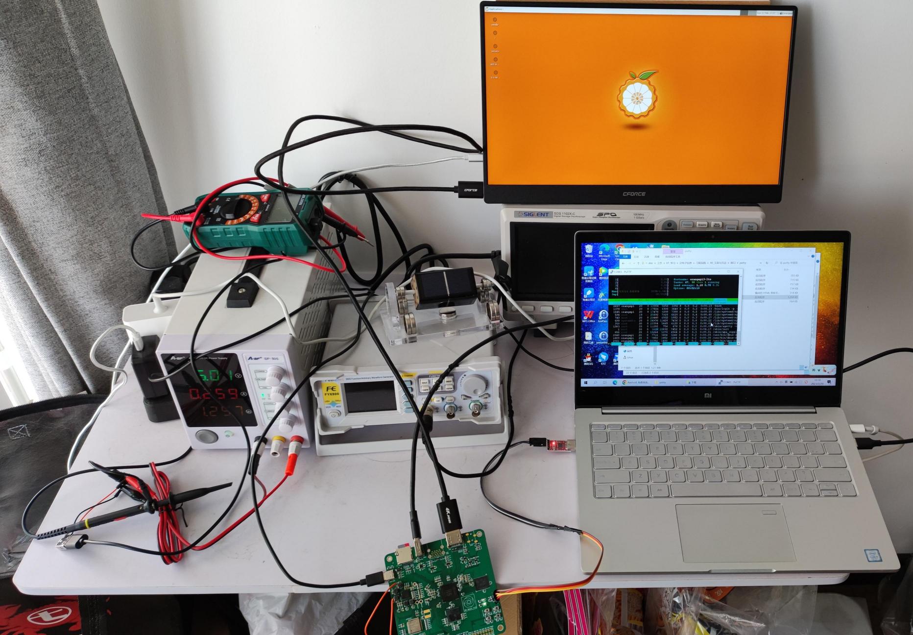

我把TF卡插回自己的板子上面,再次启动,此时顺利通过了starting kernel,内核log开始往外输出,电流显示也已经超过了0.5A。稍等片刻,内核启动完成,从命令行里面,我们看到了完整的Ubuntu系统,4核2GB的内存。
光一个命令行,可玩性差了一些,因为我刷的是Ubuntu桌面版本,赶紧看看桌面系统吧。我用的是便携式屏幕接HDMI,用视频采集卡应该也是可以的。
至此,H6开发板的核心功能已经完成验证。回望过去翻过的一座座大山,走过的一座座迷宫,此时此刻终于可以松一口气了,我们已经走出来了,不枉过去5个月时间的努力。

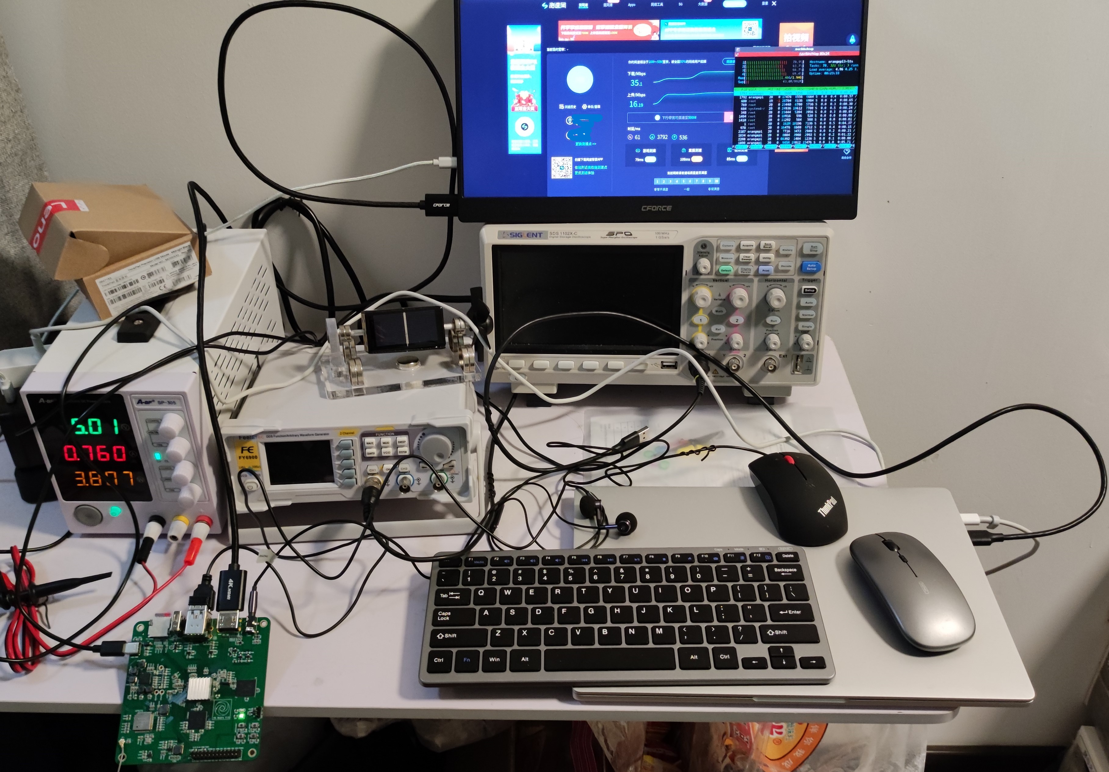

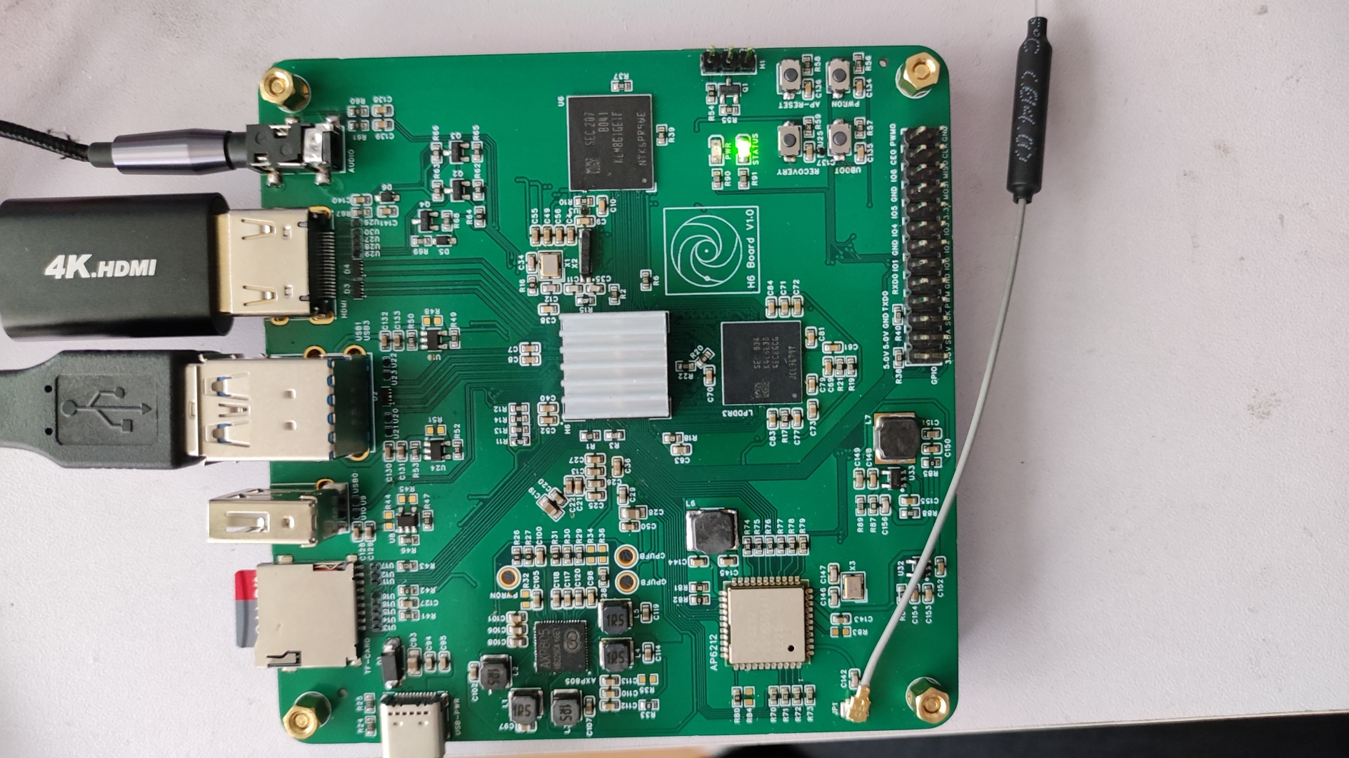

当我进入Ubuntu系统的时候,就发现Wifi已经连接上了(因为,在玩OrangePi板子时,曾经连过Wifi)。此时Wifi信号很弱,因为,还没有插上2.4G天线。插上天线后,信号就满格了。然后,插上USB鼠标和键盘,打开百度,测试一下。
再来跑个分:

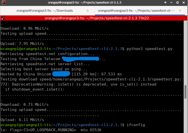

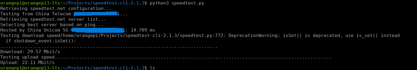

由于测速网的视频元素太多了,因此,H6开发板打开这个网站非常卡,CPU占用率直接接近100%。同时主控芯片也烫得手无法持续触摸,因此,我加了一个散热片。 另一个命令行上的参考测速如下:
AP6212的理论最高速度72.2Mbps,实测速度30Mbps,基本也算差不多吧。
另外,疑似AP6212没有检测拥挤信道的功能,如果,它使用了一个拥挤的信道,那么速度会明显下降。重新连一次Wifi又会恢复正常。

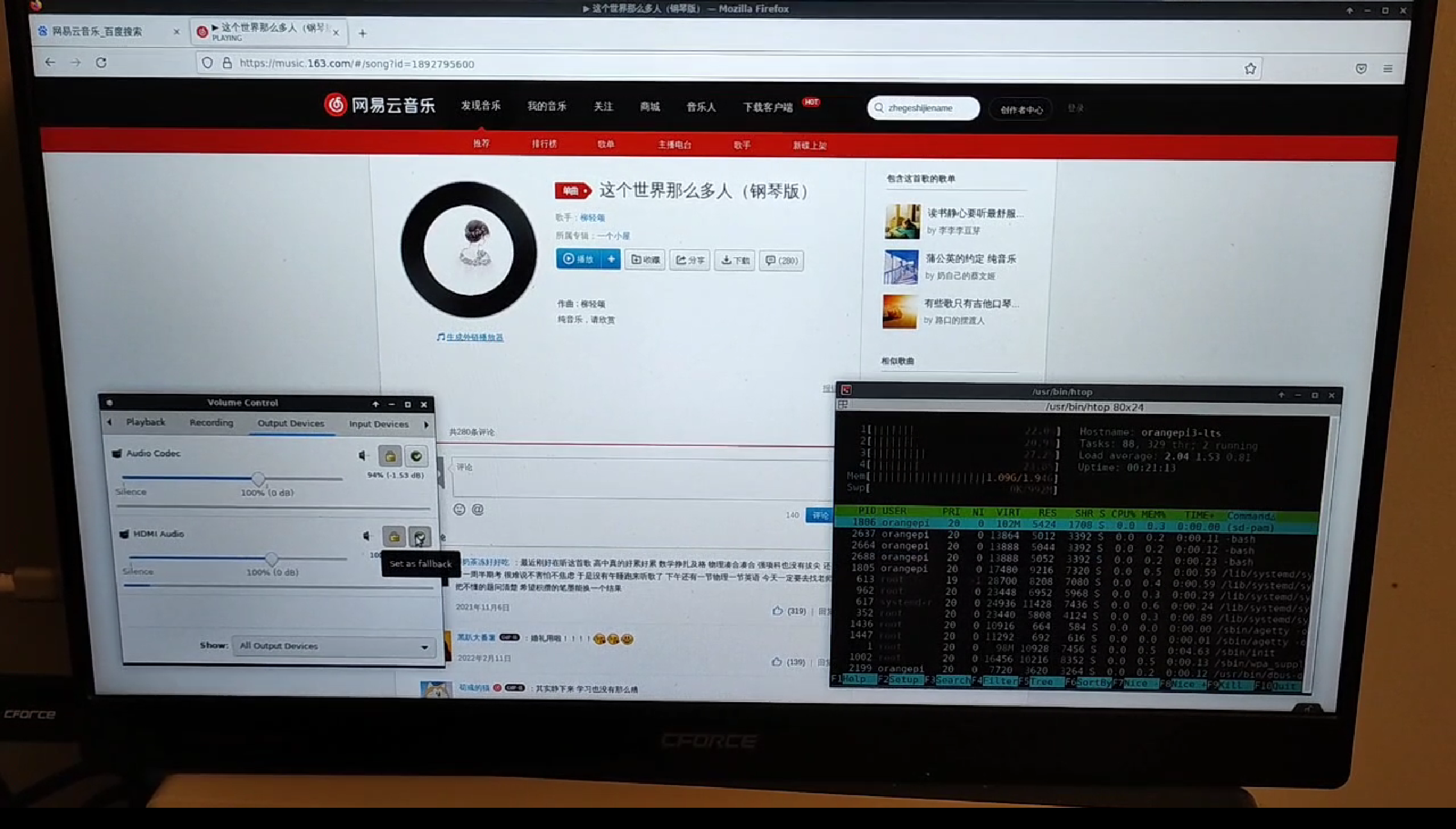

音频测试-音质还可以
板子有两个音频播放源,一个是HDMI音频,另一个是板子上面的音频接口。从我的耳朵来听,两者的音频质量和手机并没有什么差别,比我想象中的要好很多。 我想象中的音质是MCU上面播放音乐的感觉,有很多杂音。不过,转念一想H6是用来做电视盒子的,音质不好,谁买呢?
如果,你也想听听的话,看项目主页最后的音乐播放Demo,可以大概感受一下。

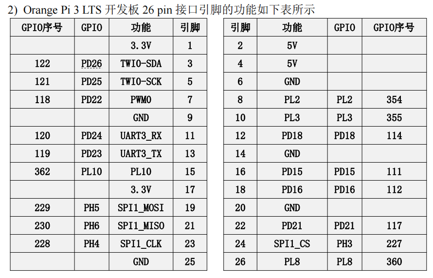

GPIO测试-兼容OrangePi还是省事不少
原理图设计时,GPIO就完全兼容了OrangePi,因此,可以直接使用OrangePi修改过的wiringOP操作硬件。

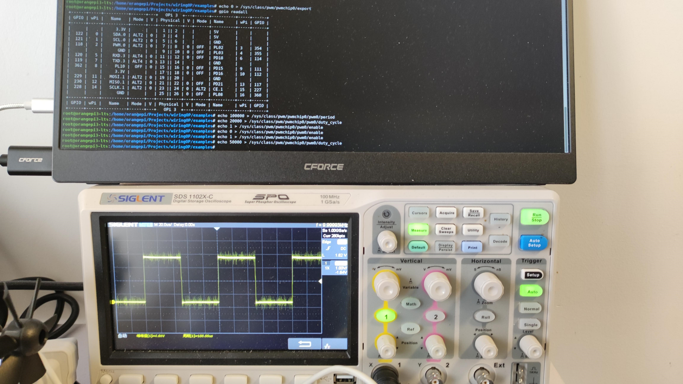

下图是按照OrangePi手册中提供的方法,控制PD22/PWM0输出PWM方波,然后,在示波器上面查看。
其他引脚的验证方式,也在OrangePi手册中有提供。

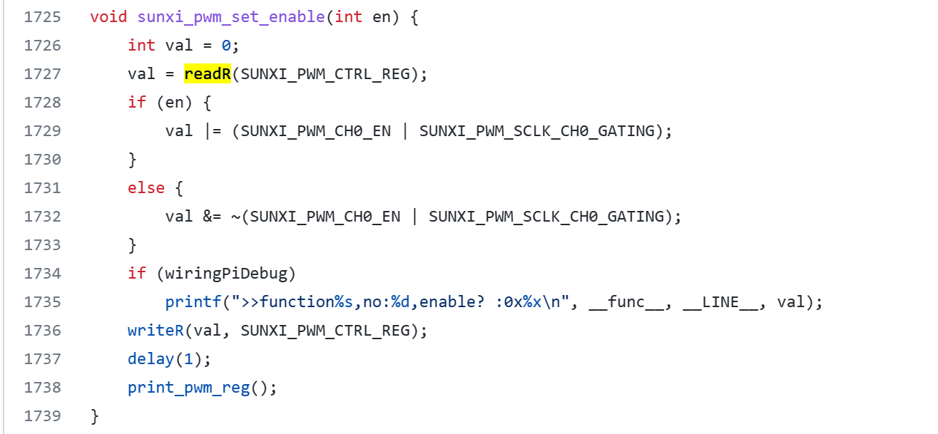

顺带提一句,我一开始以为wiringOP是调用了Linux驱动来完成GPIO/PWM的操作的,实际上它是通过读写寄存器来完成GPIO操作的,绕过了Linux内核驱动框架。 下面是它pwm驱动代码的一小部分,在wiringPi/OrangePi.c里面:
另外,全志H6是有完整的数据手册,上面描述了寄存器中每一个bit的用处。对于想在寄存器级别操作硬件的小伙伴,可以看看。

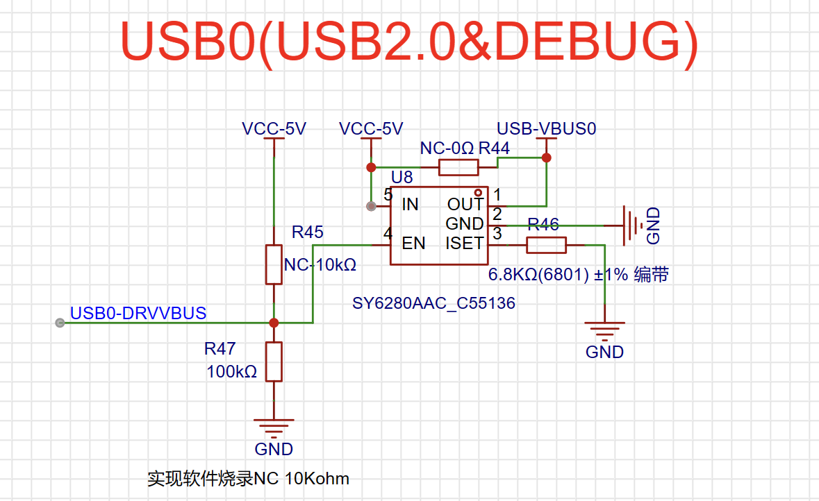

USB0是OTG USB接口,原理图中使用了SY6280AAC芯片来控制是否向USB接口的VBUS供电,从而实现该USB口既能做USB主机也可以做USB从机。
  • 如果, USB0-DRVVBUS为低电平或高阻态时(开机默认情况),SY6280AAC芯片切断VBUS供电,此时板子被当成USB从机,可以接到电脑USB上面,比如:通过PhoenixSuit(安卓一键刷机工具)烧写系统,DragonHD(DDR内存测试工具)测试内存。
  • 如果,USB0-DRVVBUS为高电平,SY6280AAC芯片给VBUS供电,此时板子被当成USB主机,可以正常的接USB设备,比如:鼠标键盘等;

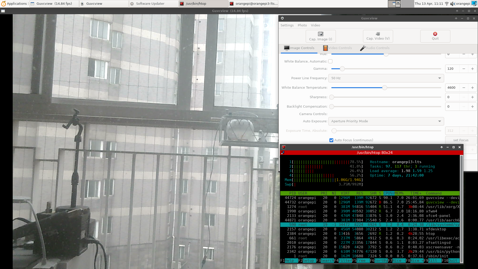

为了试试USB的速度和稳定性,H6的计算能力,以及可能的AI/CV应用,我尝试了一下USB摄像头(UVC接口,Linux内核自带驱动,系统可以自动识别)。打开guvcview,1080P的视频,可以跑到15fps左右,CPU占用率50%左右,整体比较流畅,和我插到Windows电脑上面差不多。应该可以支持跑一些简单的AI/CV应用。
如果真想要尝试AI/CV应用的话呢,可以大致看一下H6芯片的性能。B站Up主工科男孙老师做了一个各种派的天梯图,里面就有H6。《买不起树莓派 如何快速评估国产派的性能?》

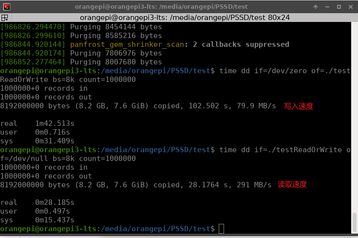

USB3.0固态硬盘

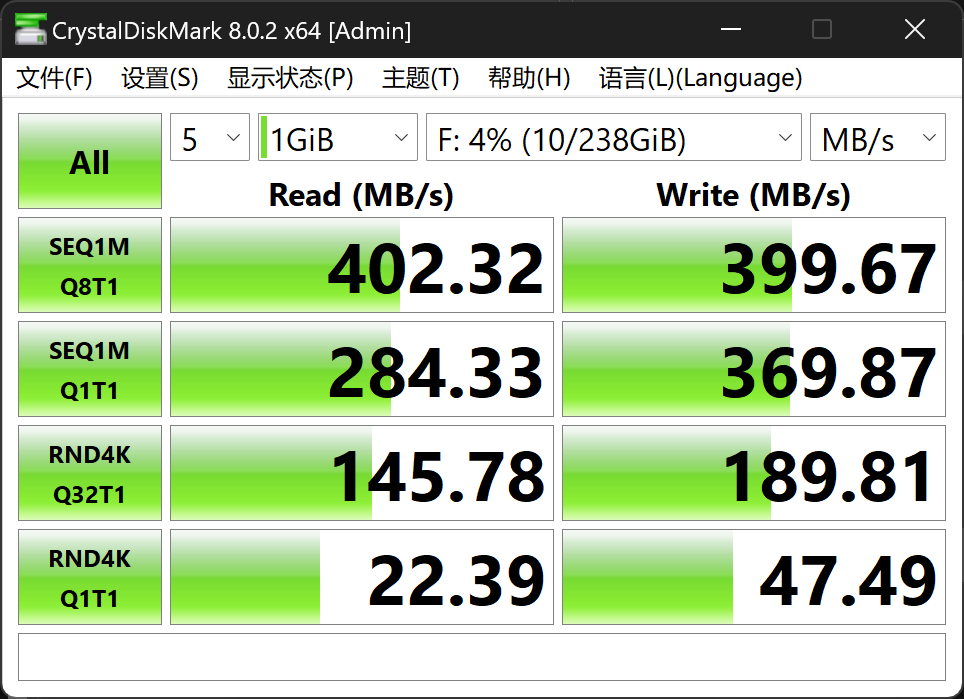

WhyCan论坛上面有人问H6的USB3.0情况,我手头只有USB固态硬盘是USB3.0的协议,因此,简单测试了一下硬盘的速度。
  • H6开发板上的读写速度:
  • Windows上面的读写速度:

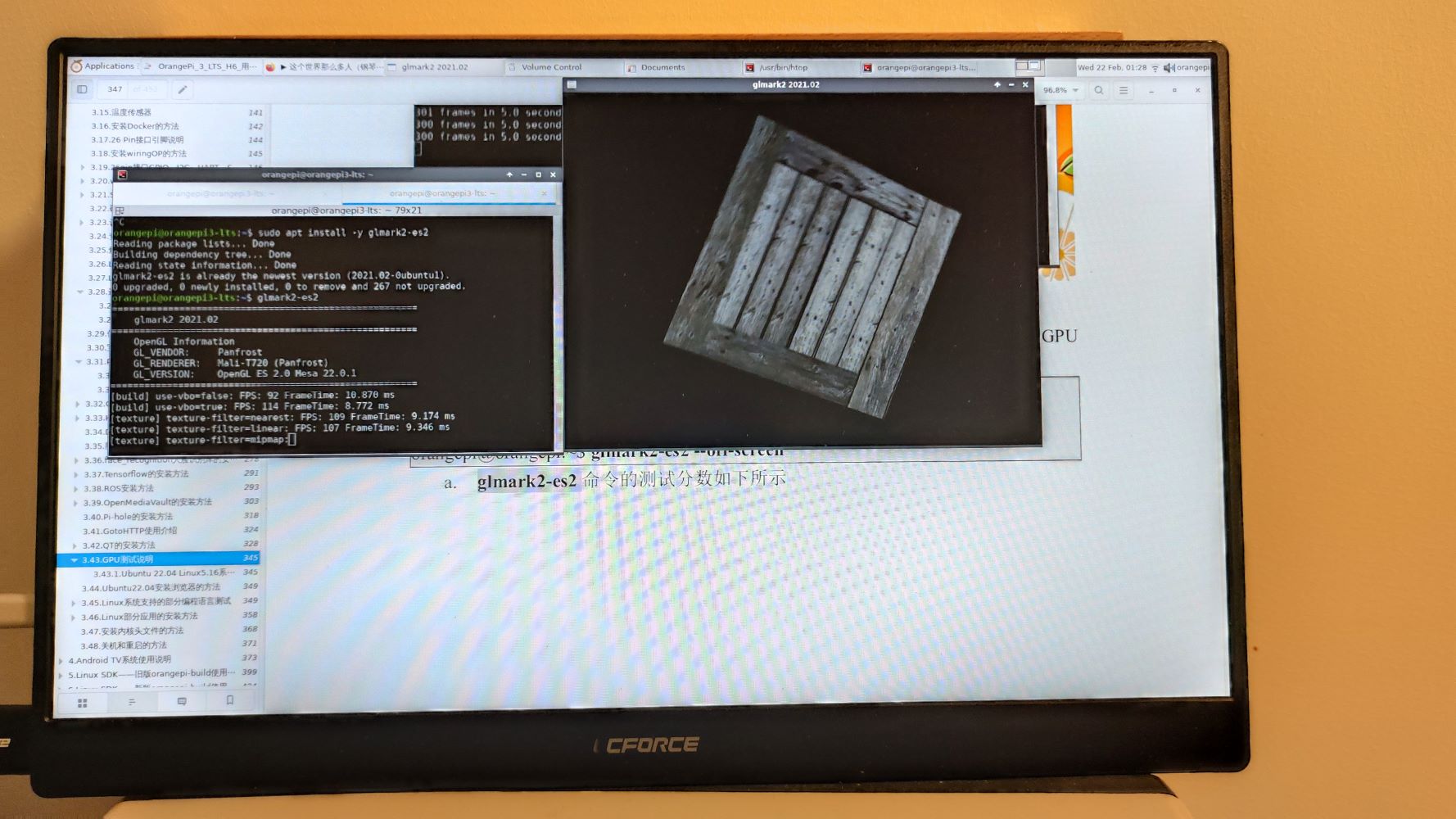

GPU测试-小板子上看到3D的效果还是有点激动的
一般情况下,Android对于GPU的支持会好得多,而Ubuntu对于GPU的支持并不太好。偶然在手册里面发现有一个gpu benchmark测试程序,小板子上看到3D的效果还是有点激动的。
如果,你想看动态的效果的话,可以看看项目主页最后的3D测试视频。

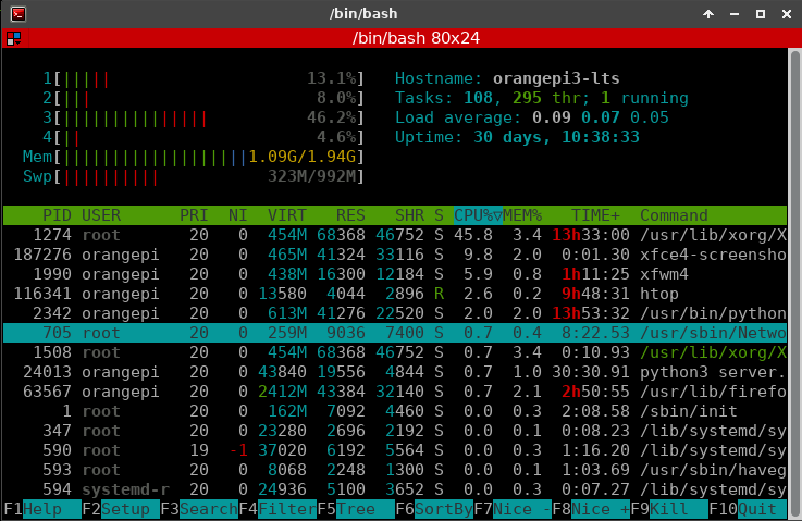

目前,从我实际的使用来看,可能出现了一些电源完整性上的小问题,在特定场景下会触发重启。具体来说是,在刷完SD卡(或者安装完系统更新),第一次进入桌面GUI的那一刻,电流会飙到0.9A,然后,挂掉重启。只要我用OrangePi的板子把这个新刷的SD卡(安装完系统更新)进过一次系统,后面再用我的板子启动,就什么问题都没有了。猜测是第一次进入桌面GUI的那一刻,可能在初始化什么东西,导致计算功耗要求比较高,因此,供电没有跟上,触发了断电重启。
可能的问题在于去耦电容没有足够靠近主控芯片(0603封装太大了,应该用0402封装),或者电源层分割时,VDD-CPU的铺铜太窄了(应该用8mil/16mil的过孔,而不是8mil/18mil的,同时缩小铺铜到过孔的间距)。
后来又经过反复测试,发现如果连接手机充电器,而不是可调电源的话,上面这些问题又都消失了。 可能是可调电源电源质量不好,毕竟我那个电源也就是100+元的便宜货。但是,OrangePi是可以在可调电源上面正常跑的,因此我画的H6板子应该是对电源质量更敏感的。
这个是我第一次在实际中遇到SI/PI的问题,是时候去翻一翻那些曾经看不懂的书了。
最后,使用手机充电器进行供电,板子已经连续正常运行30天,估计运行更久也不是什么问题了。
