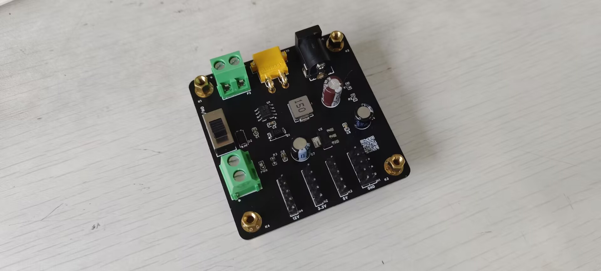

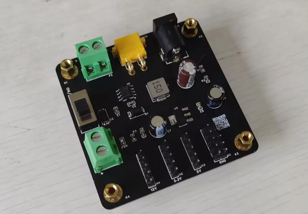

实物图片
上电测试
连接电池,打开开关,通过万用表测量输出电压,误差均在0.03V左右。
