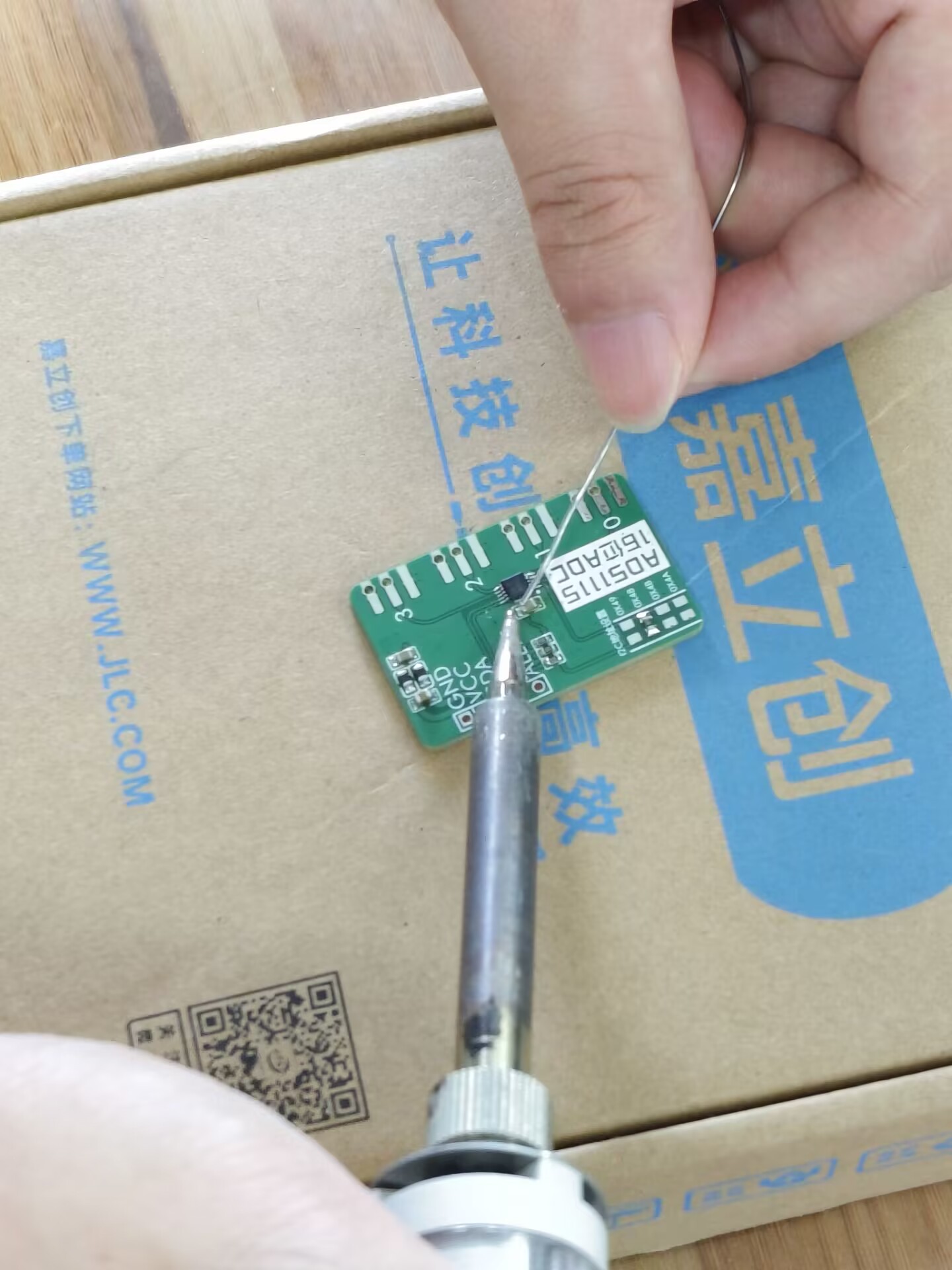

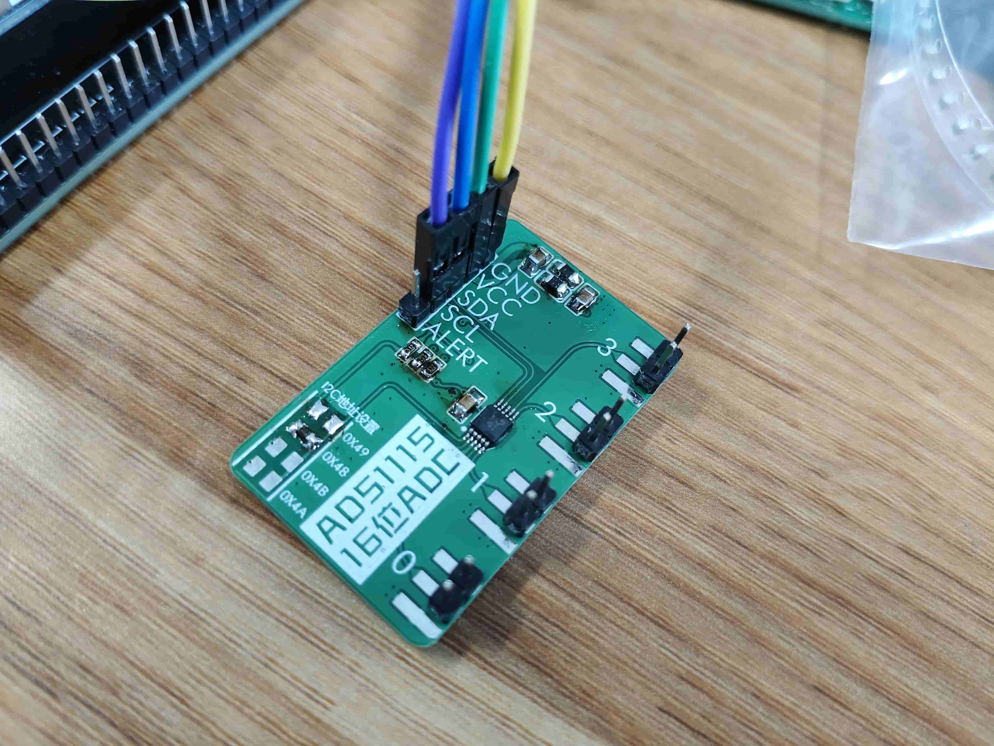

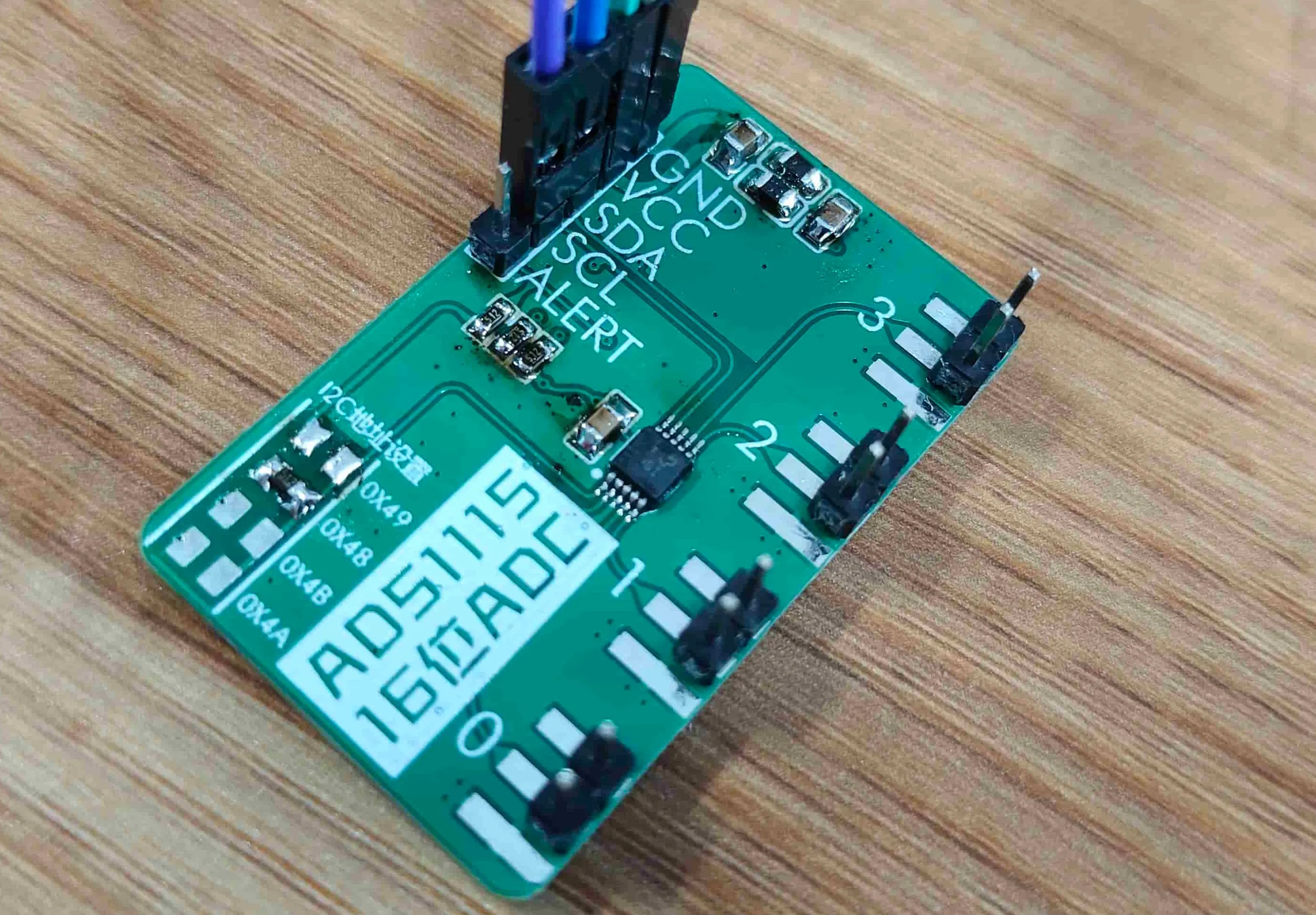

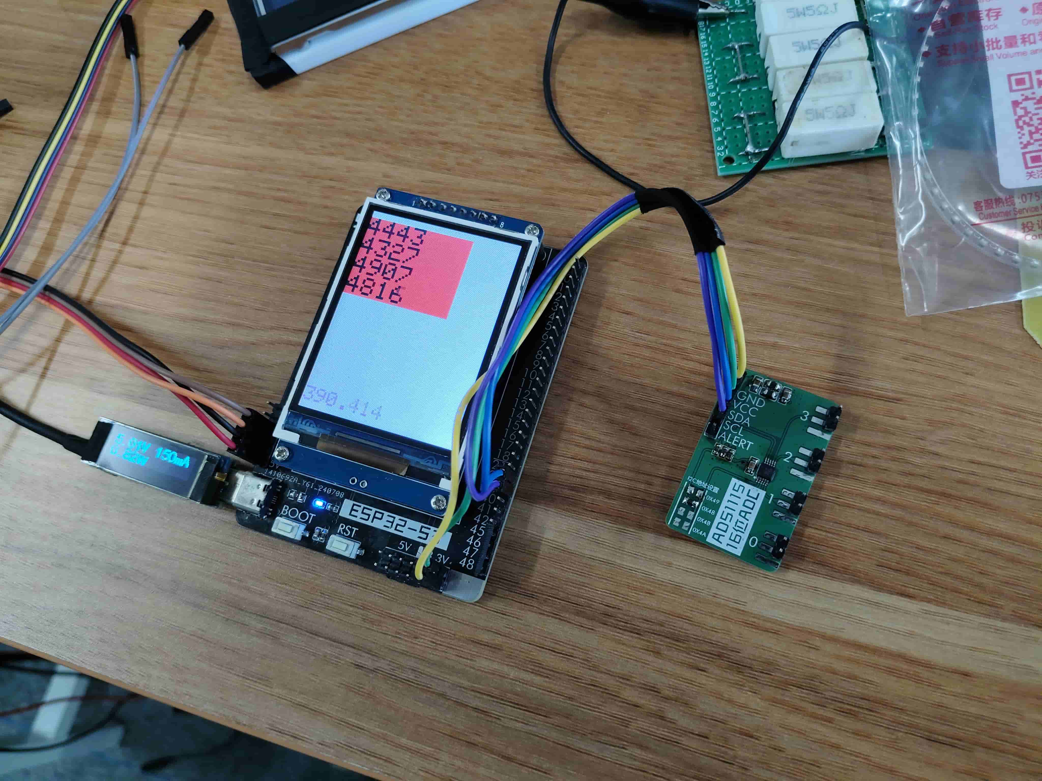

此次培训制作了学习了模拟信号信号完整性与ADC模块设计。

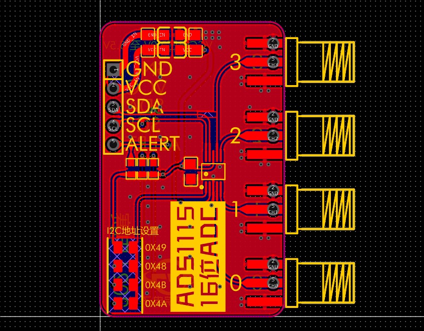

使用立创EDA学习模拟信号的理论原理和应用电路。
学习PCB布线注意点,并与ADC结合使用。
在此次培训设计的项目中,学习并使用了各种方法来保证信号完整性:
使用良好的接地平面,确保低阻抗接地,避免接地回路,尽量使用单点接地。
尽量缩短模拟信号路径,减少信号延迟和噪声。
在电源和敏感信号线附近使用去耦电容,滤除高频噪声。
在信号路径中适当位置添加滤波器,以抑制不必要的频率成分。
尽量避免将模拟信号线与数字信号线交叉,避免数字信号对模拟信号的干扰。
使用屏蔽线或差分信号传输,增加抗干扰能力。
本次培训共11人参加。
感谢嘉立创公司的慷慨支持,感谢为本校培训提供软件和耗材的支持!
