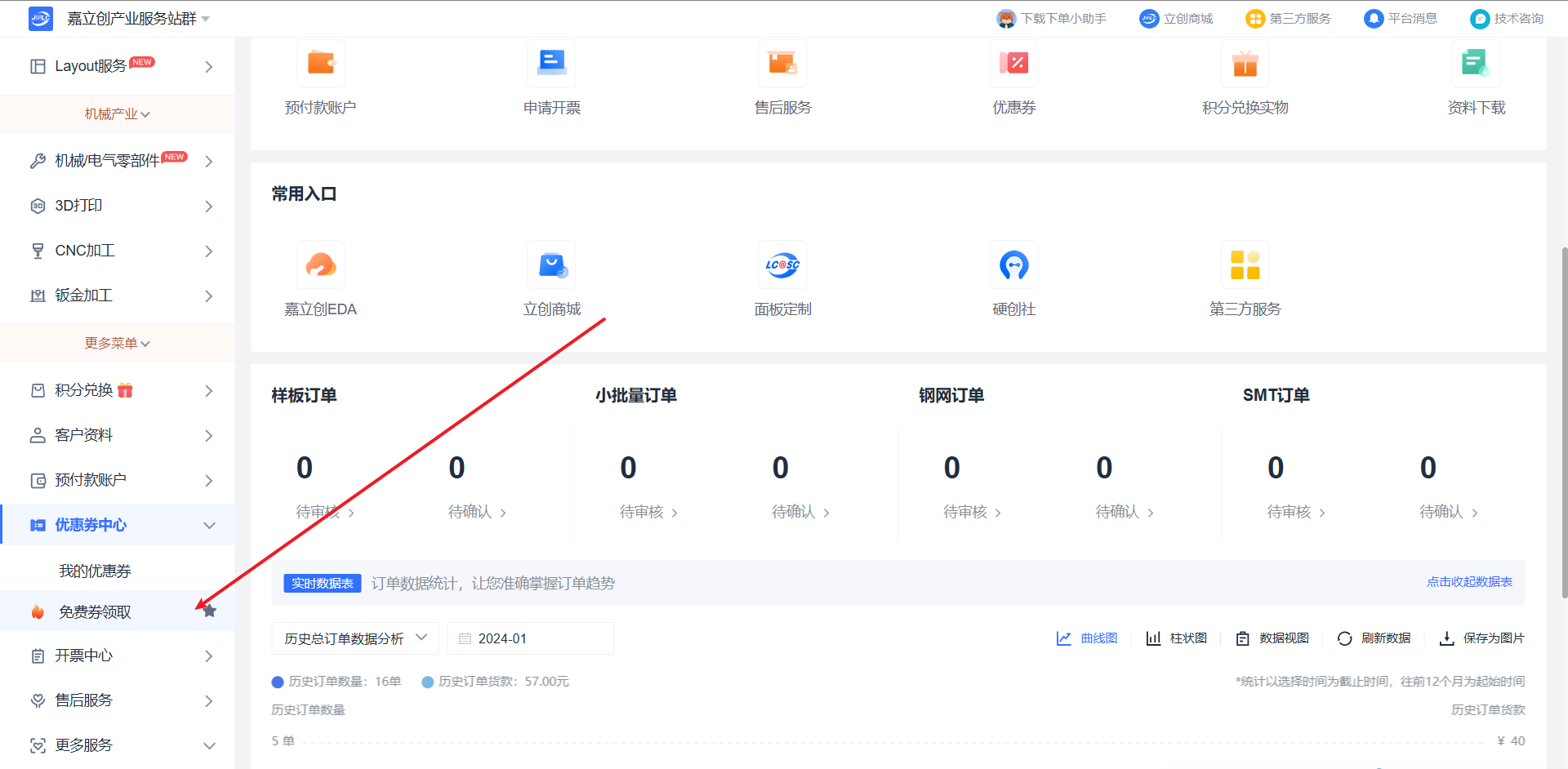

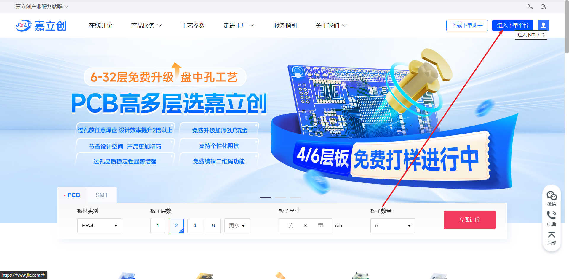

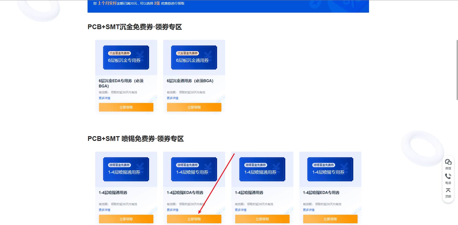

前置任务(如何领取免费PCB打样券)

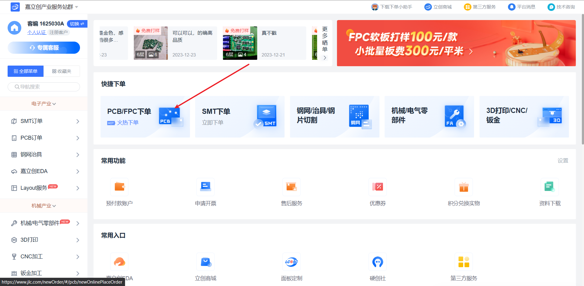

打开嘉立创下单网址,领取免费PCB券(如果你有彩色丝印免费券请跳过这一步),可以帮你抵扣20元

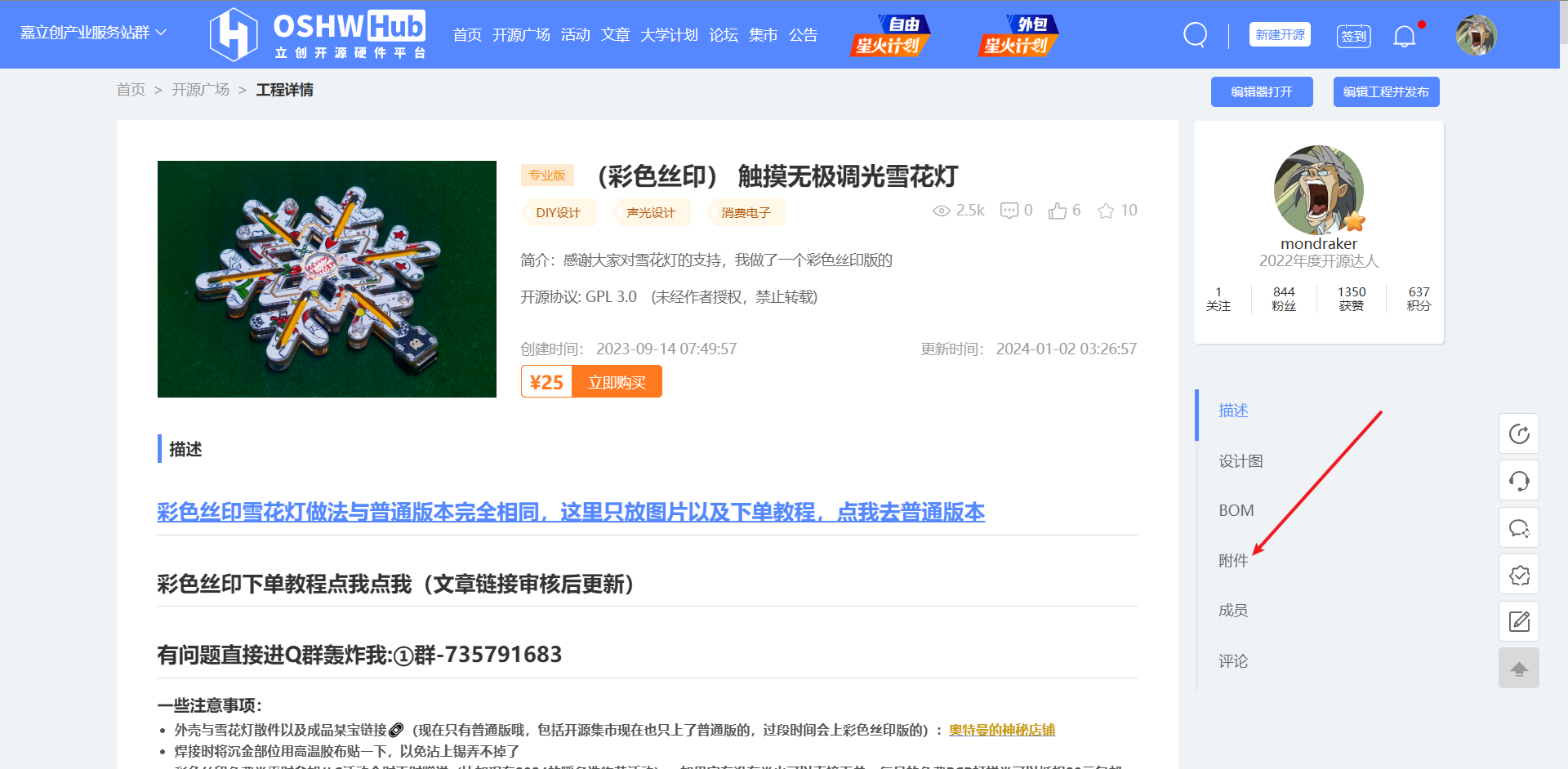

方法一:通过编辑器下单(好处是不需要填写PCB工艺参数,并且还可以更改PCB)

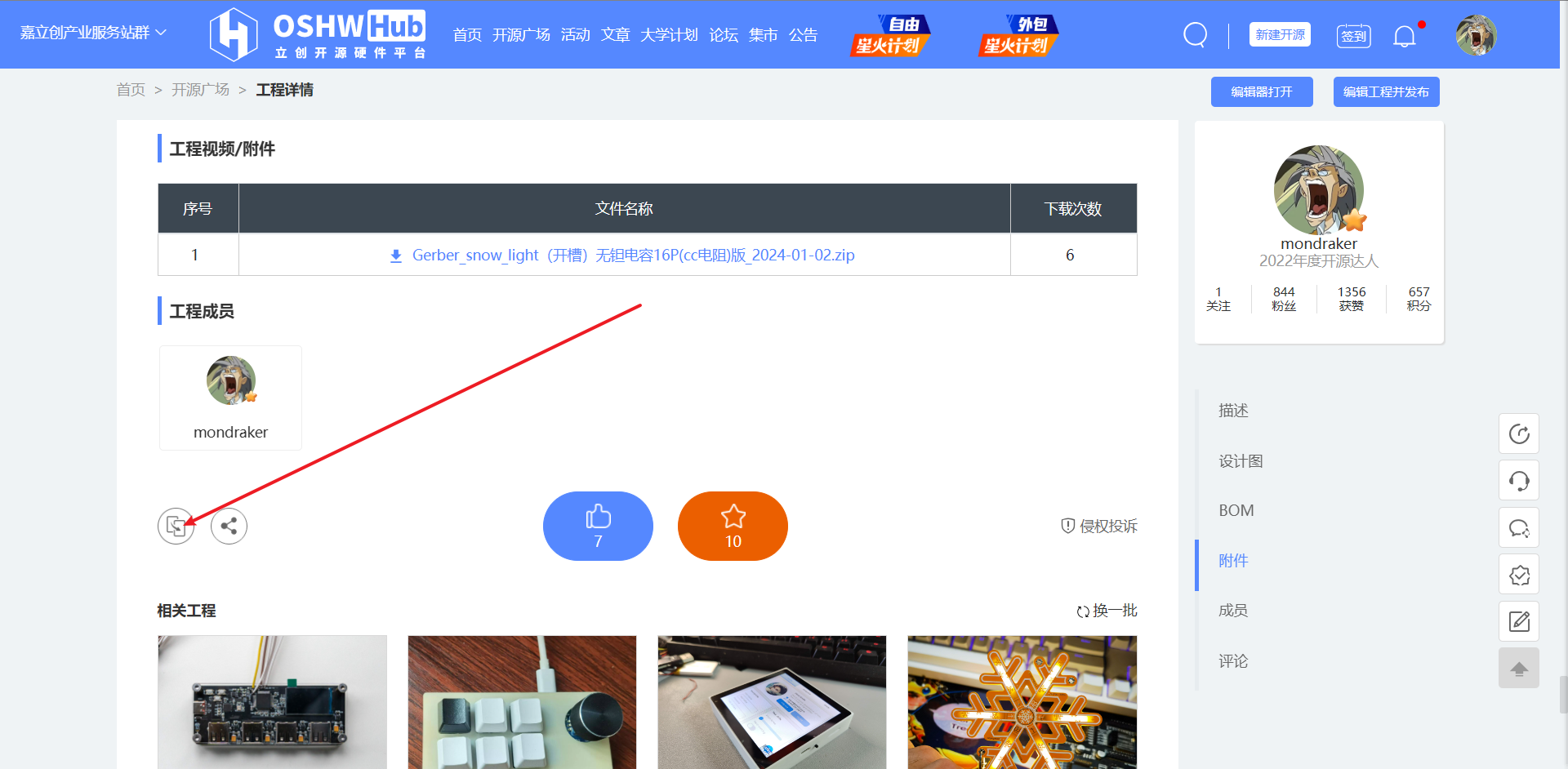

第一步

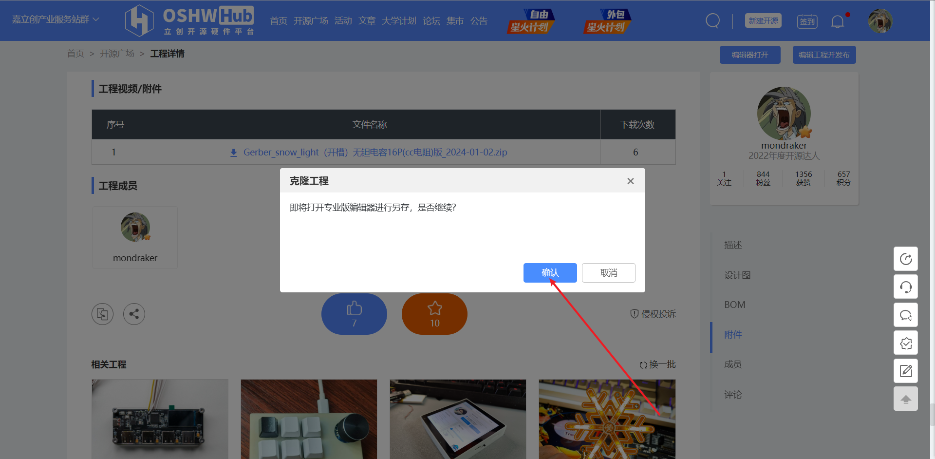

找到我的彩色丝印工程,并且拉到附件这里,点击克隆并通过编辑器打开

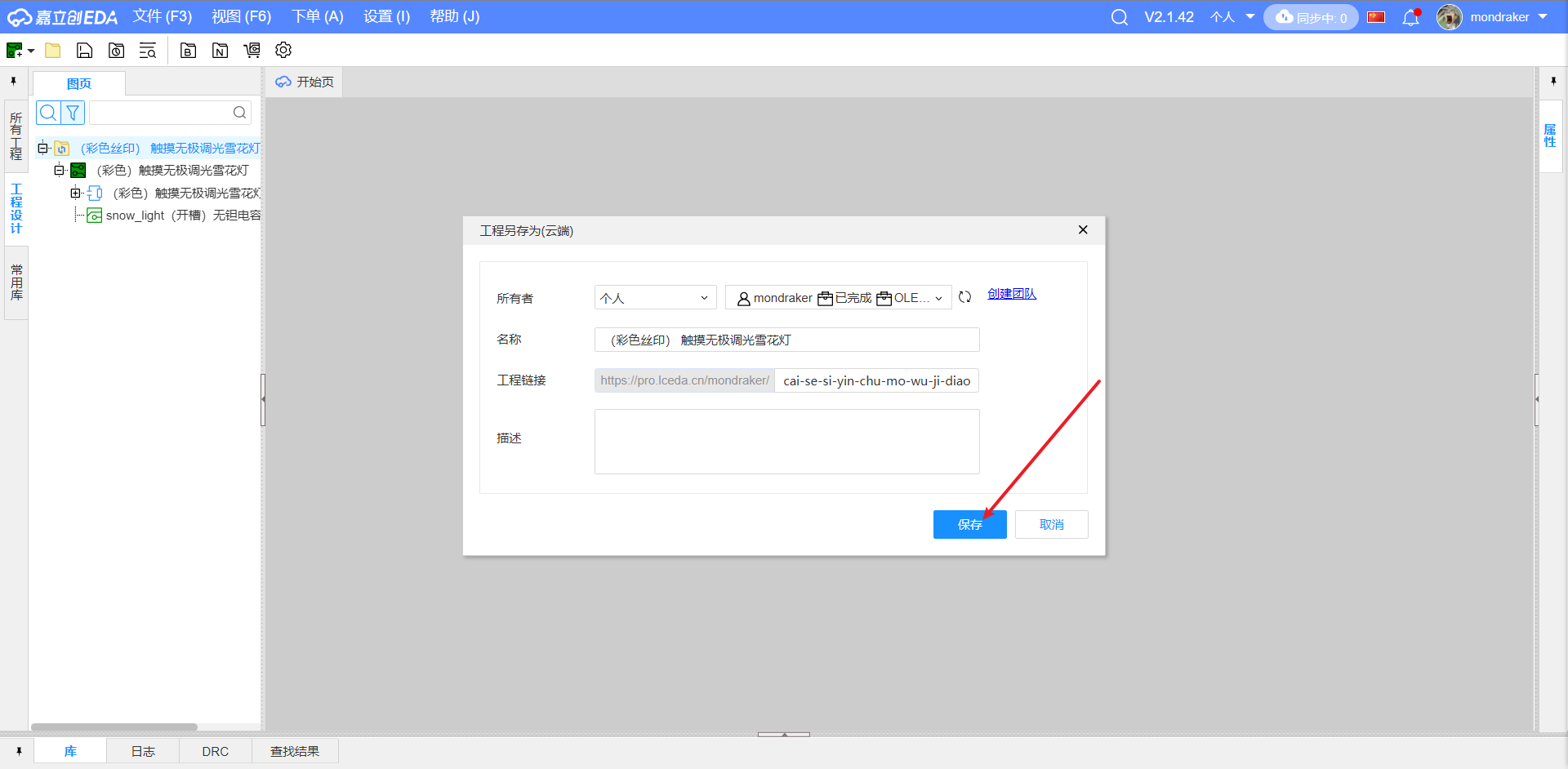

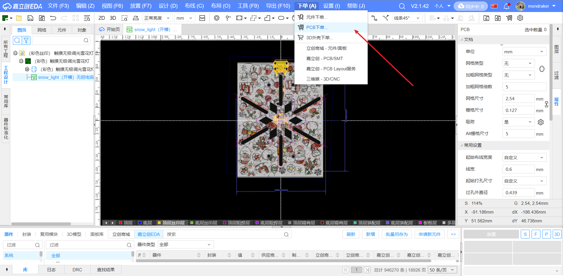

第二步
将克隆工程保存到自己的编辑器当中,之后就可以根据自己的想法进行二次创作了
第三步

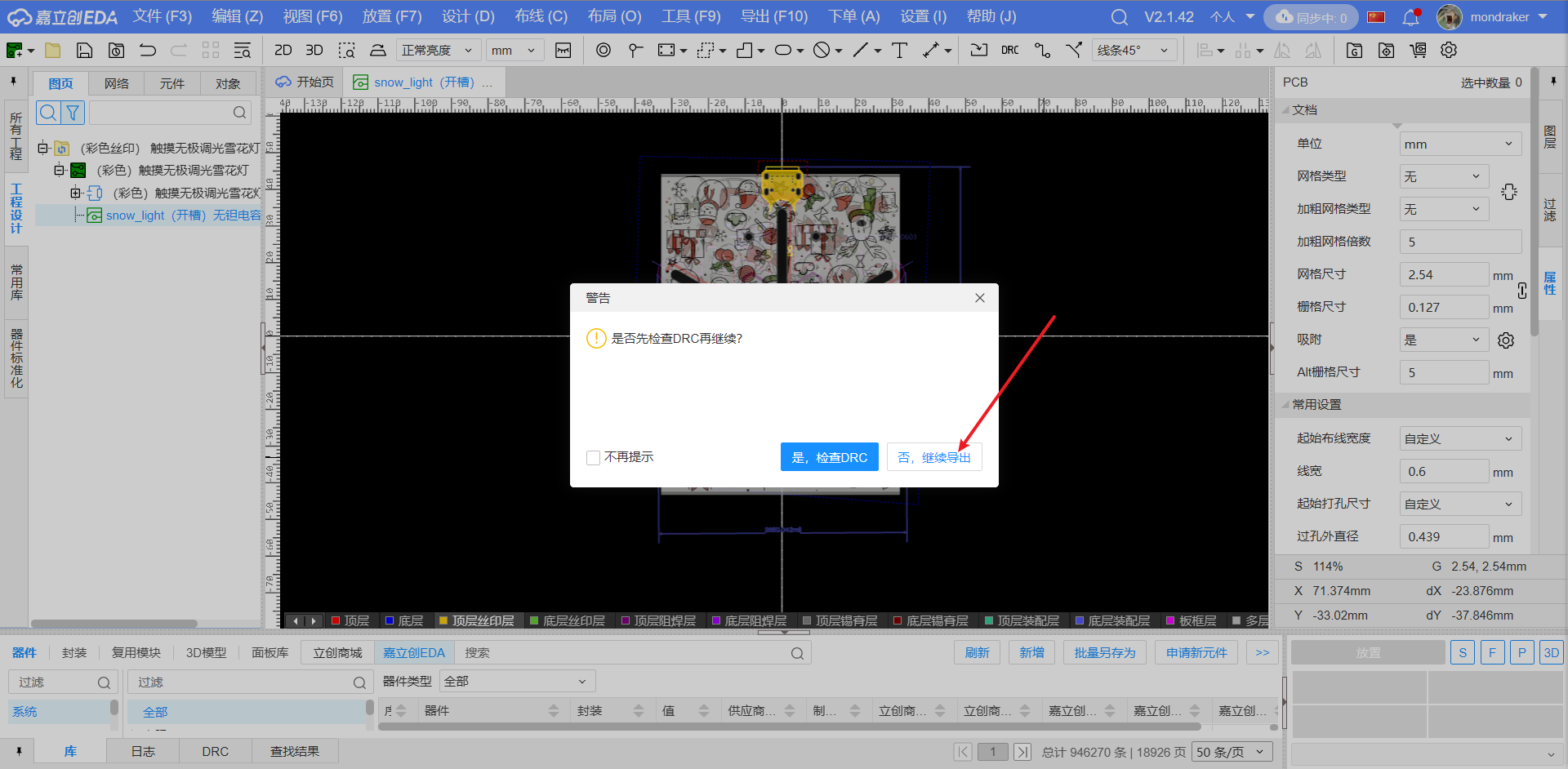

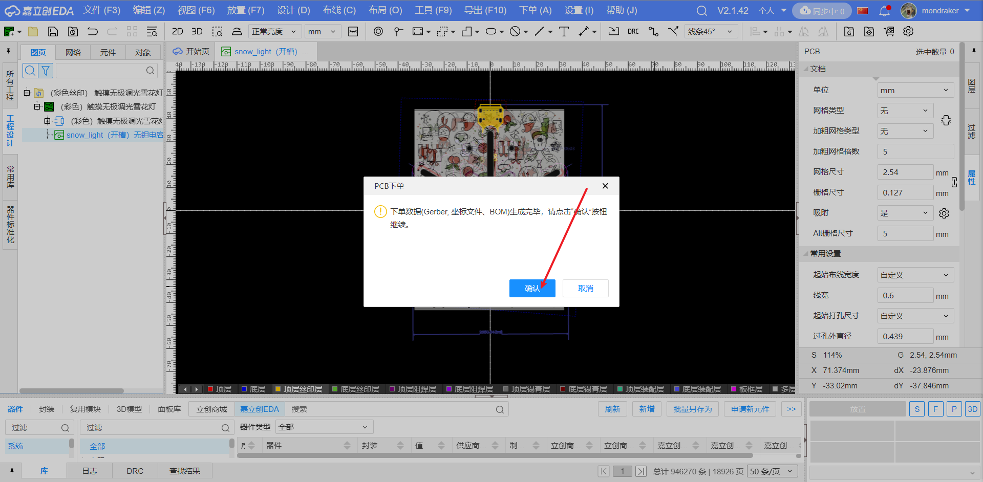

点击一键下单,在别人验证过的PCB中DRC报错一般可以忽略的。但是如果你自己更改了一些地方最好注意一下有没有问题。

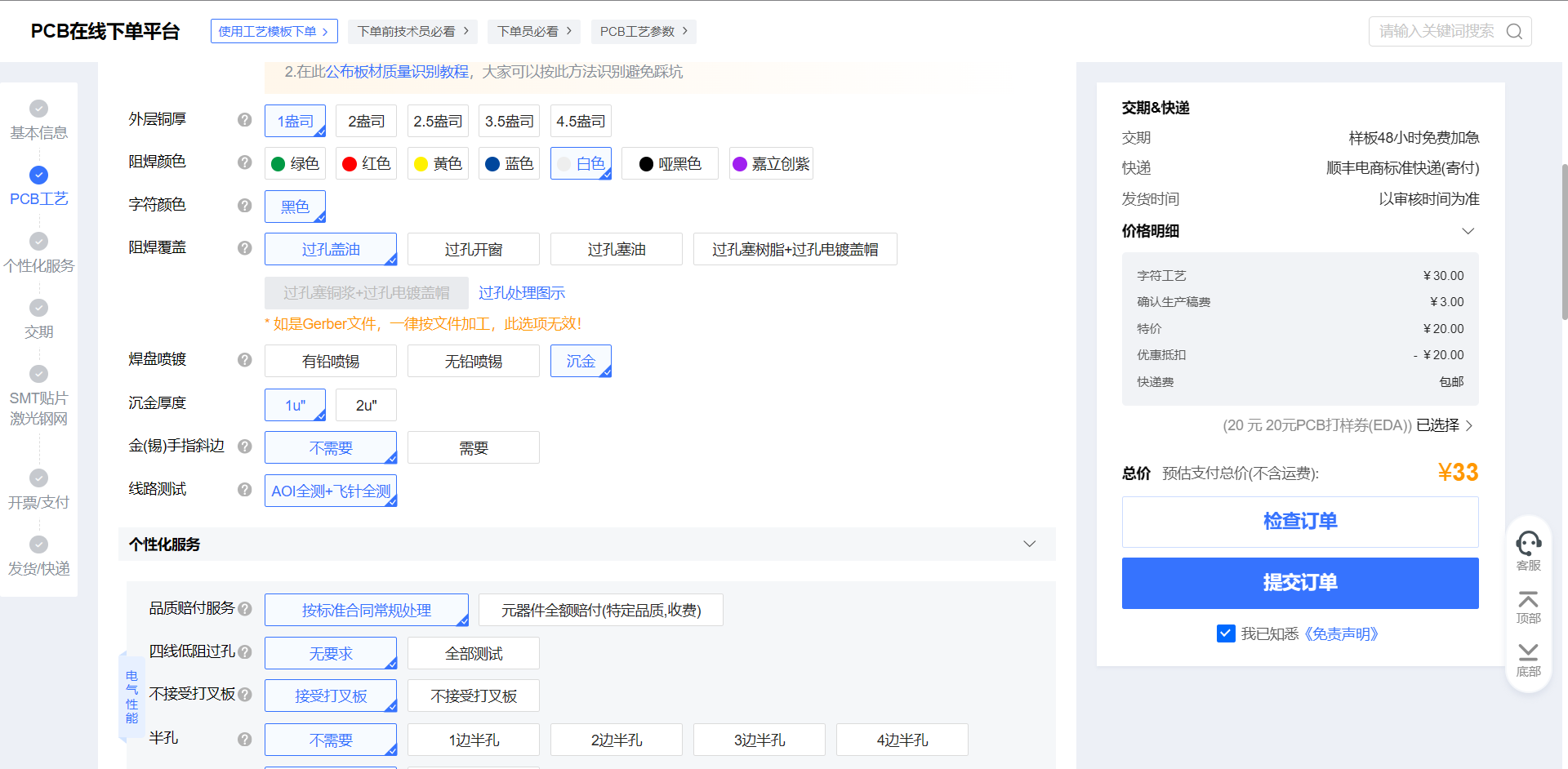

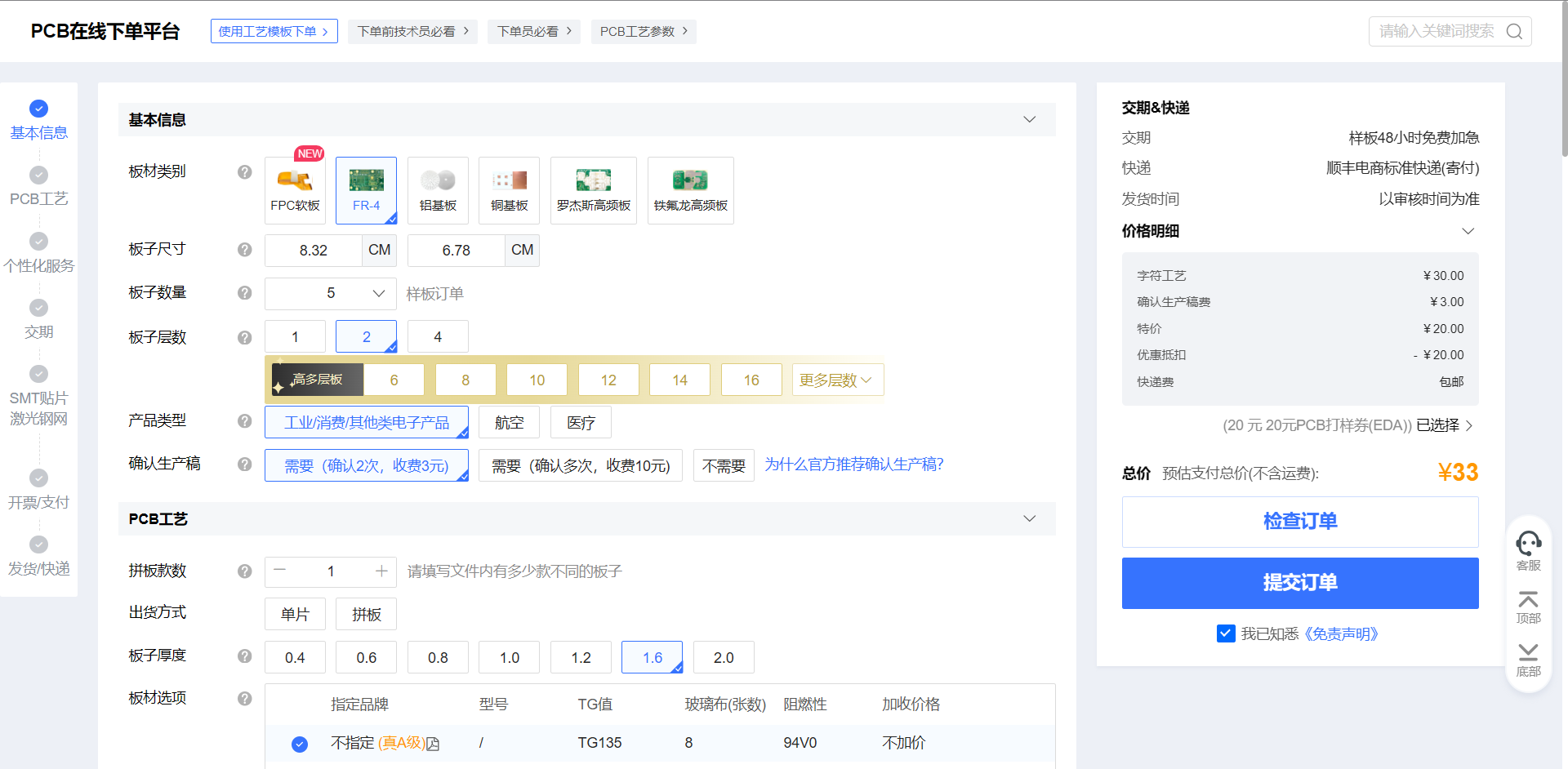

第四步

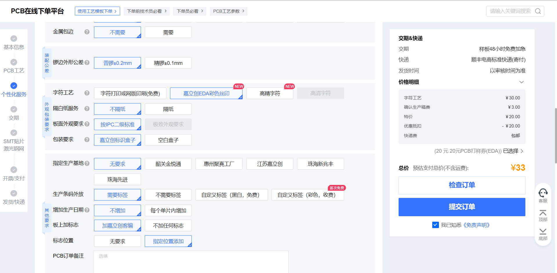

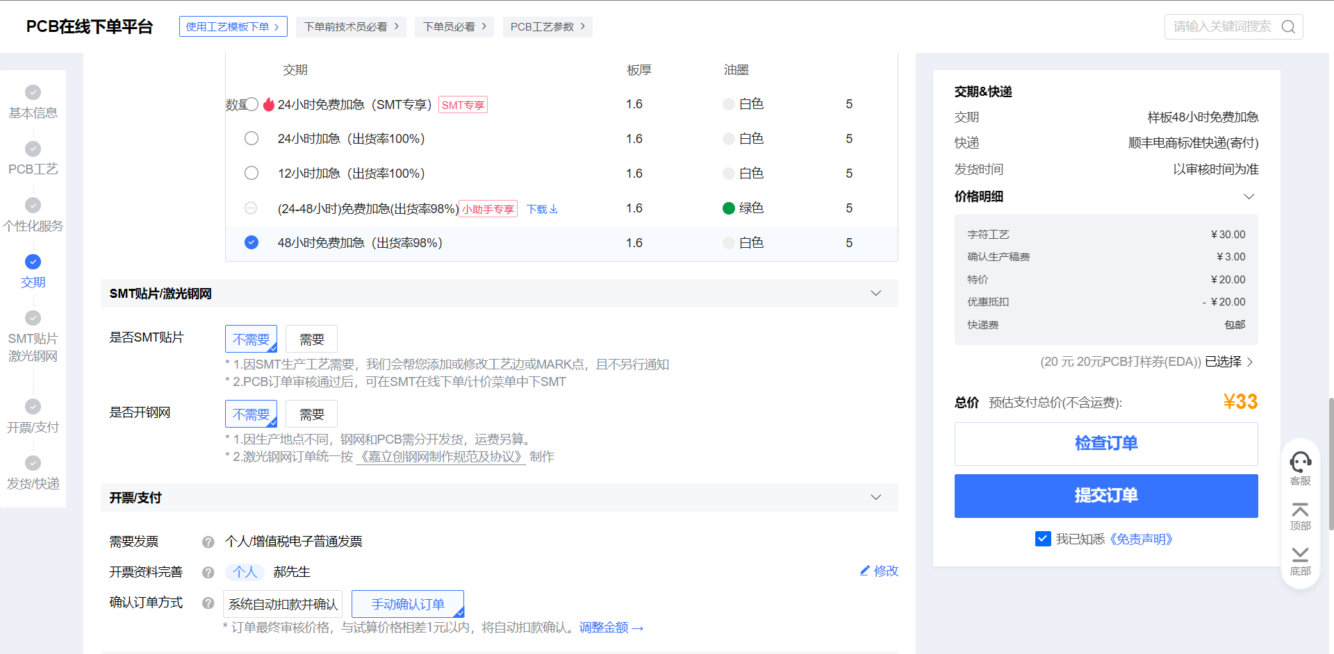

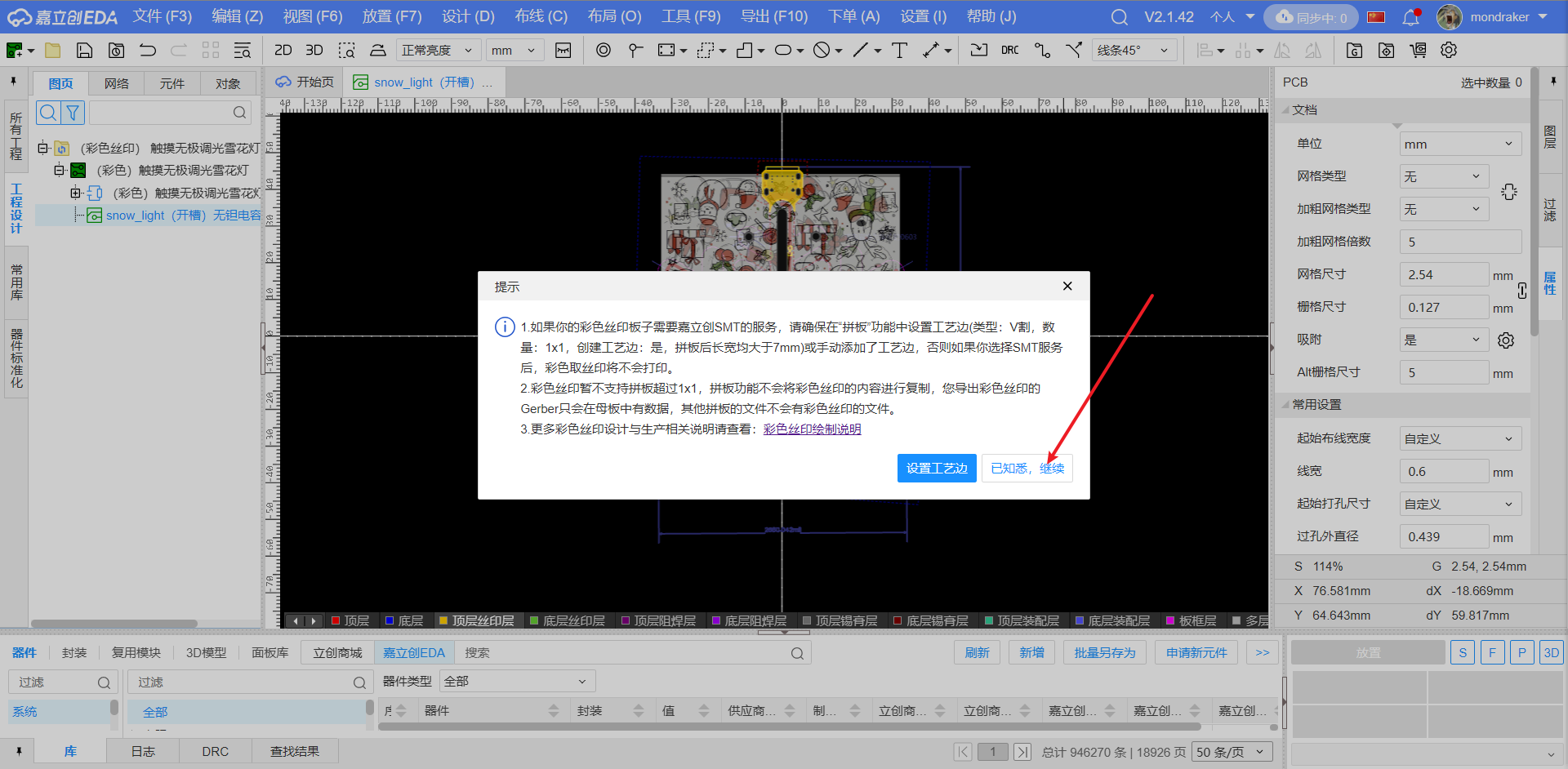

按照以下步骤严格填好工艺参数,然后下单下单,记得点用优惠券

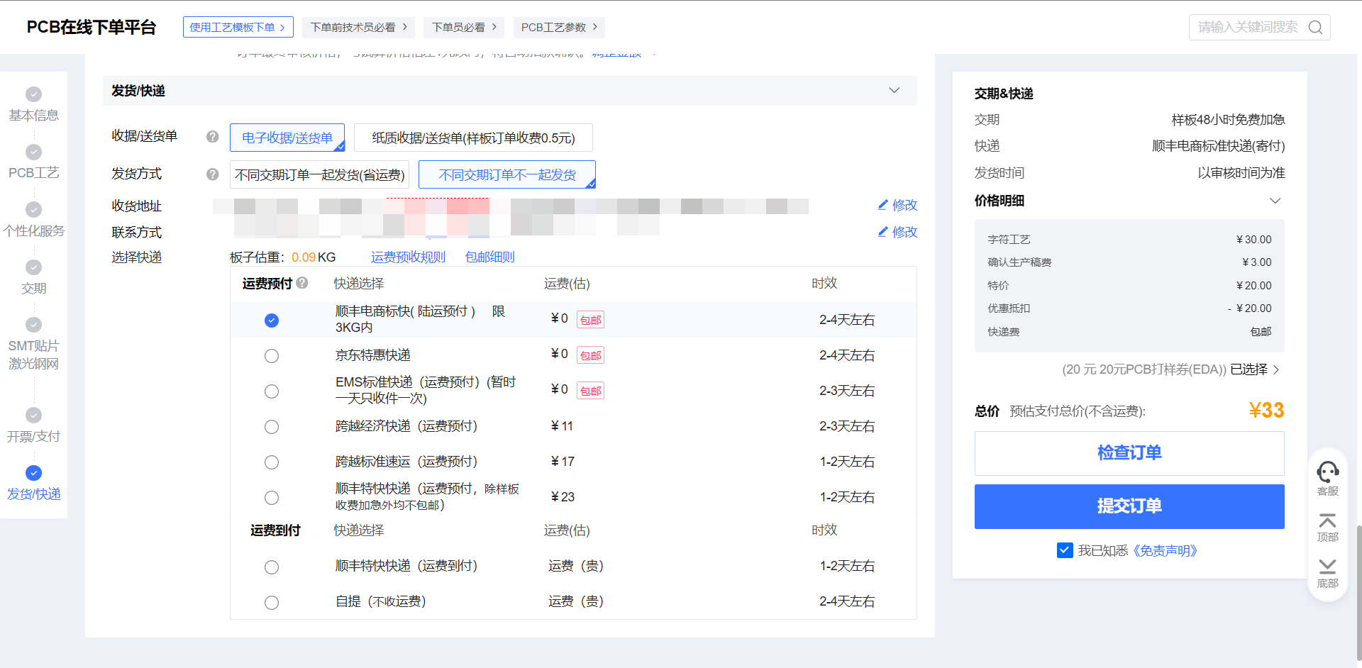

第五步

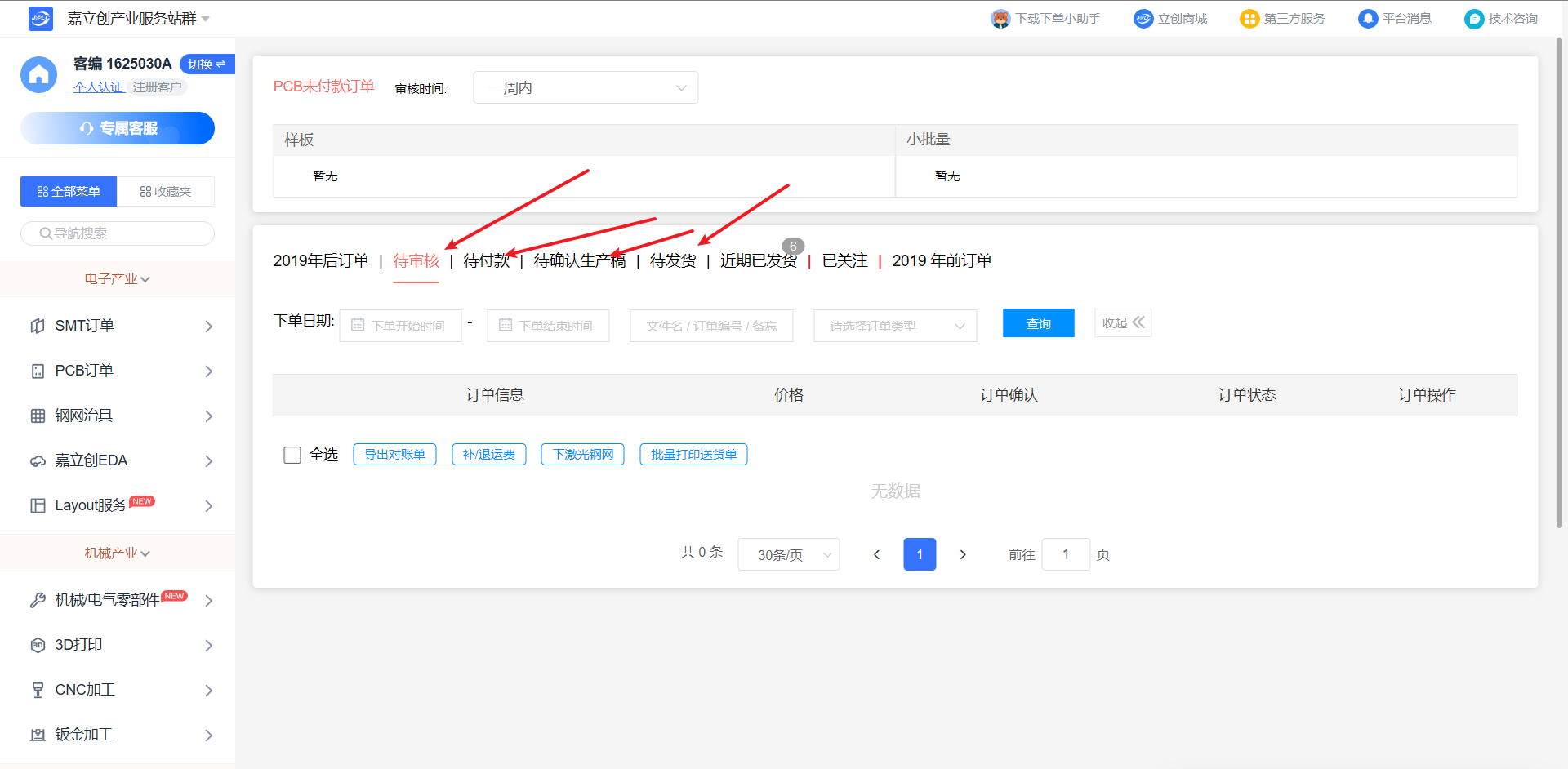

关注以下几项,有红点了你就点开看看要干啥,确认生产稿你就直接确认就完事儿
第六步
可以了,等着收货吧

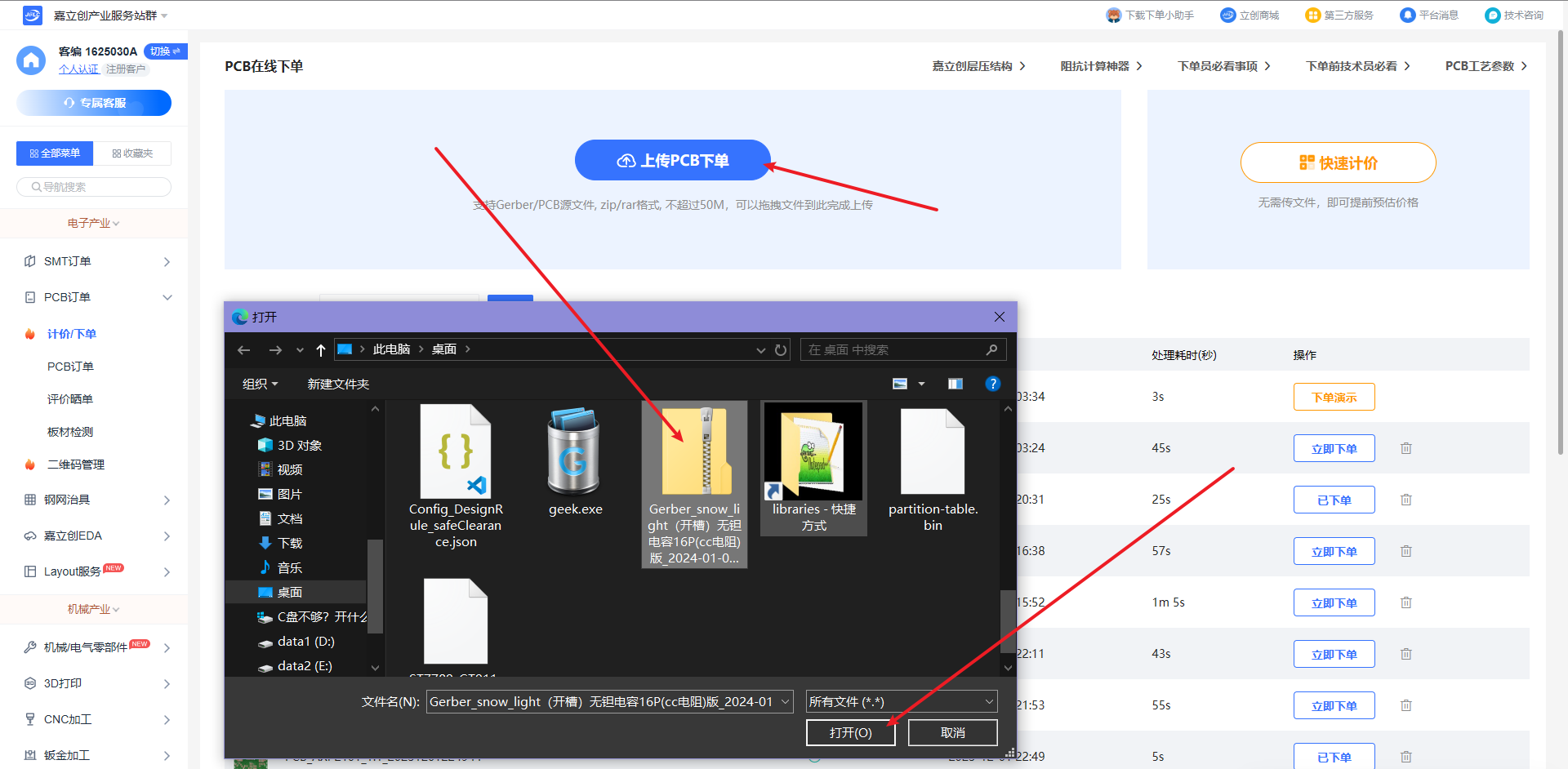

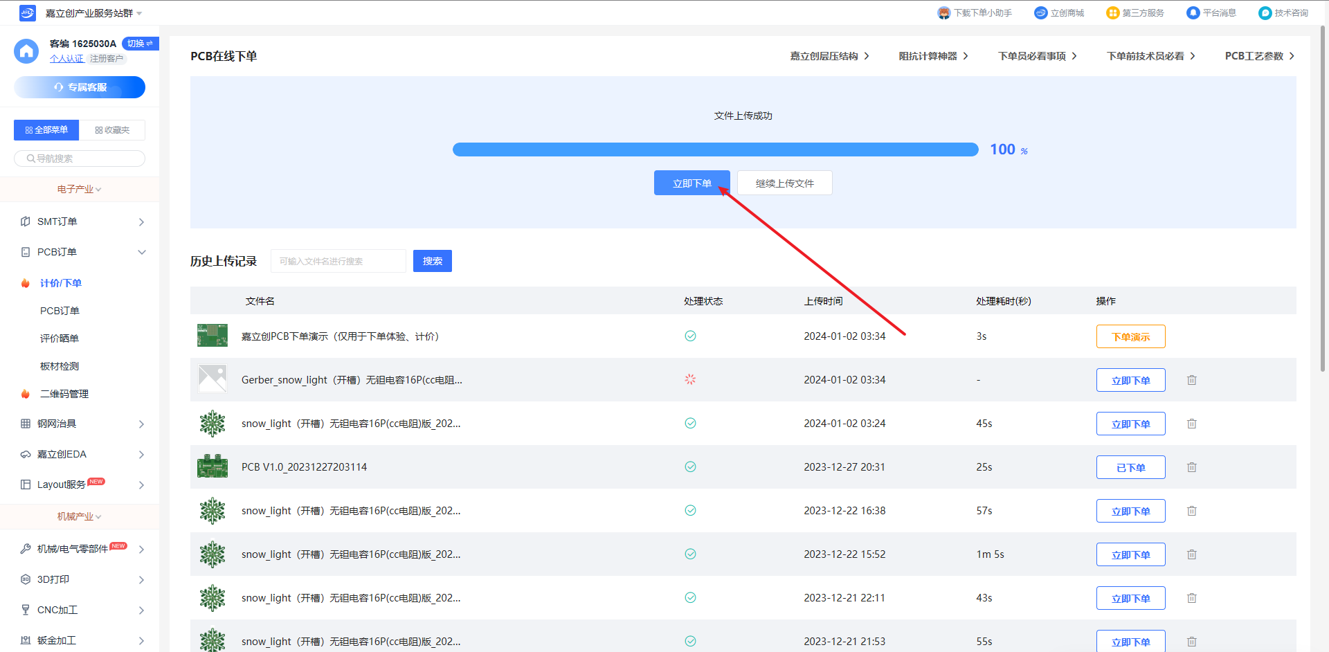

方法二:通过Gerber下单(好处是不需要通过编辑器,适合小白下单)
第一步

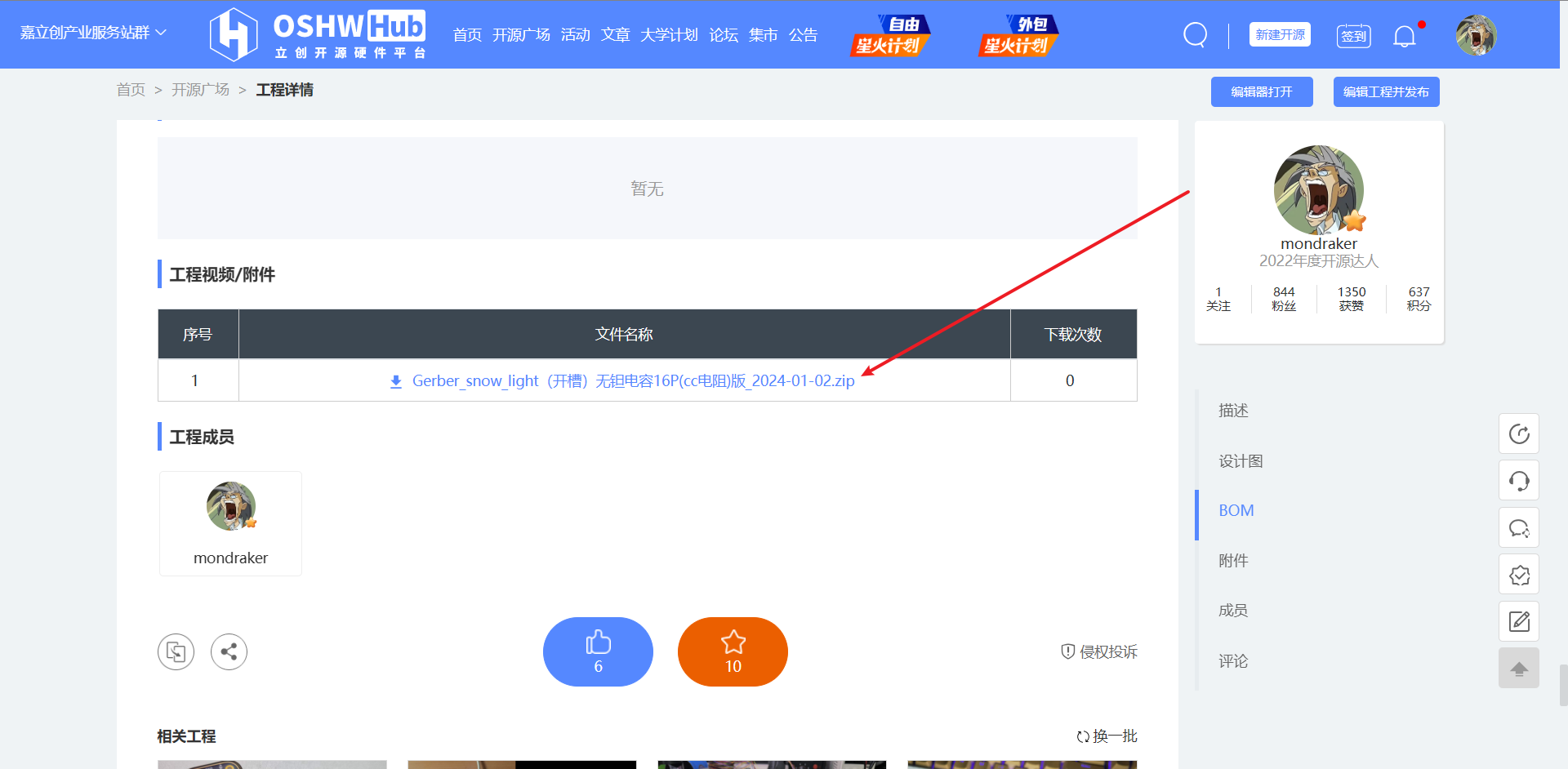

找到我的彩色丝印工程,并且拉到附件下载Gerber文件
第二步
导入Gerber
第三步
第四步
第五步
可以了,等着收货吧
