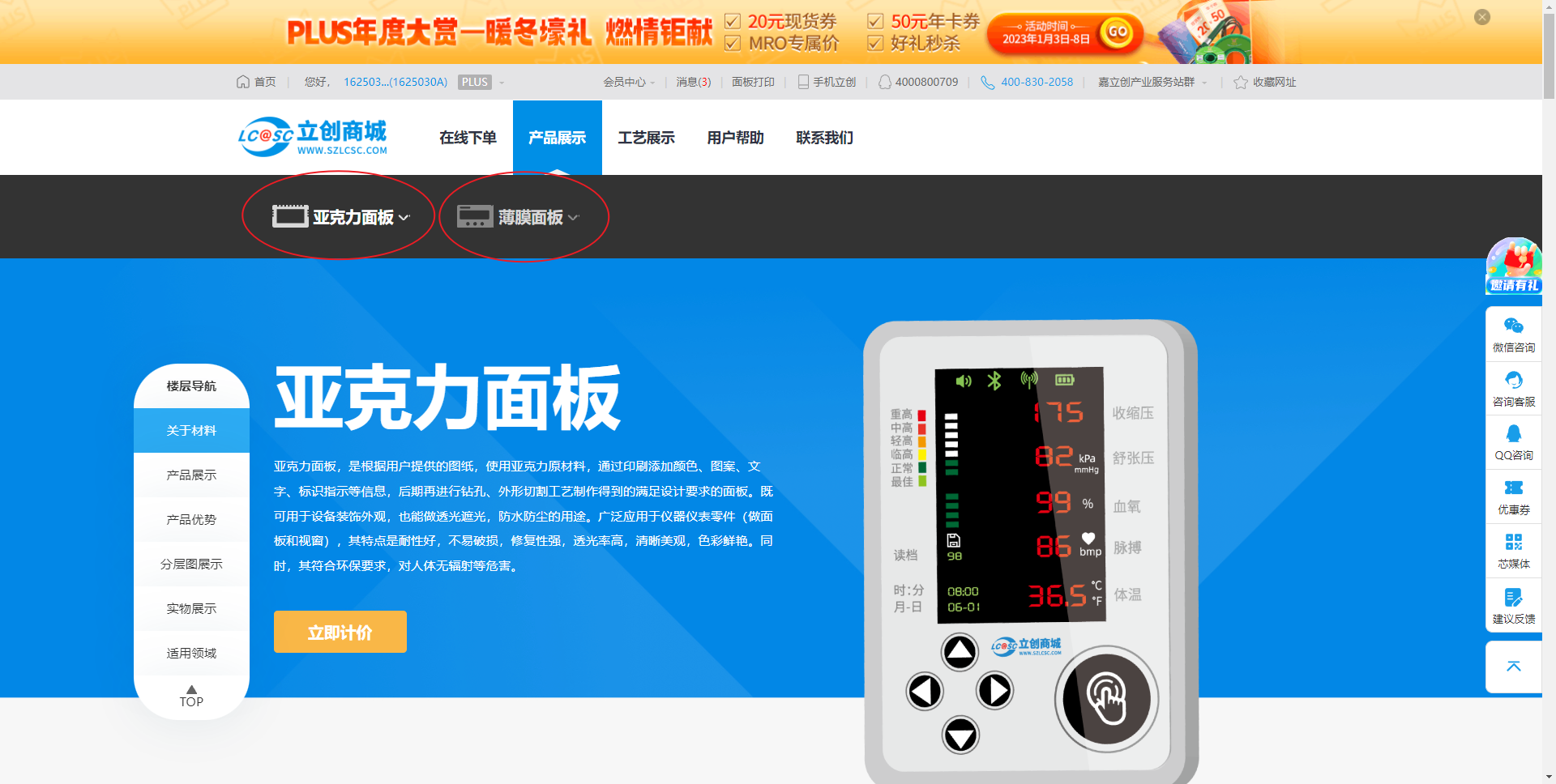

如果你想更改厚度,磨砂面,贴图DIY等等,那么一切开始之前,请先熟读立创面板支持的工艺与最小加工精度:面板打印-亚克力面板打印-PVC薄膜打印-立创商城 (szlcsc.com)
目前立创支持两种主流面板,薄膜面板与亚克力面板。
  • 薄膜面板材料较软,易于弯折。
  • 亚克力没有办法弯折的,但是透光性非常好,还可以当作外壳。

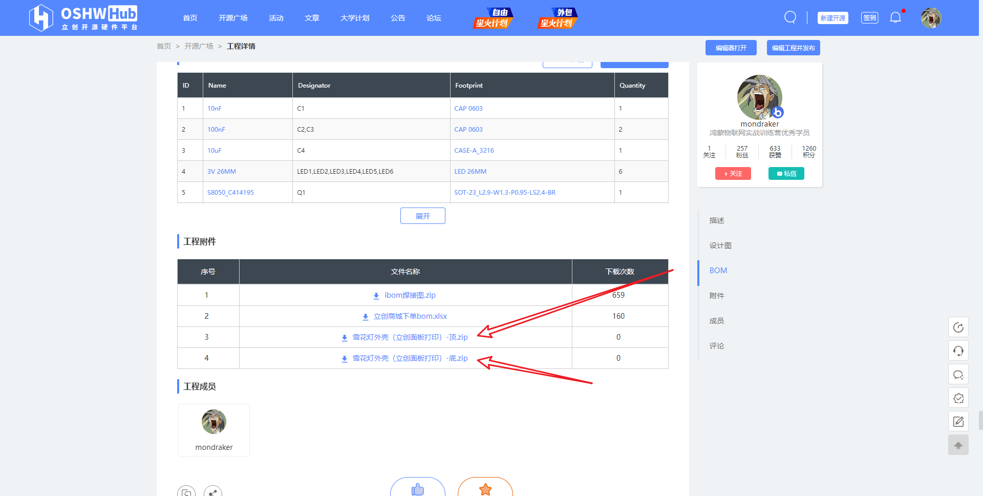

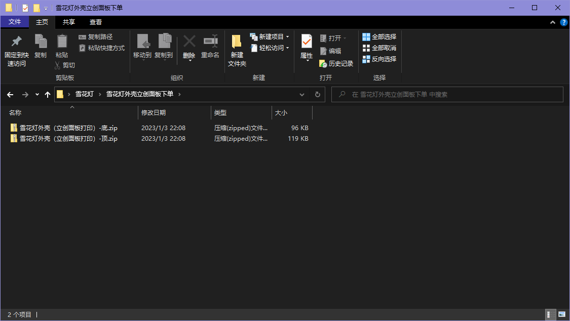

  • 得到两个Zip文件包:

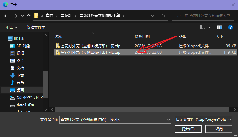

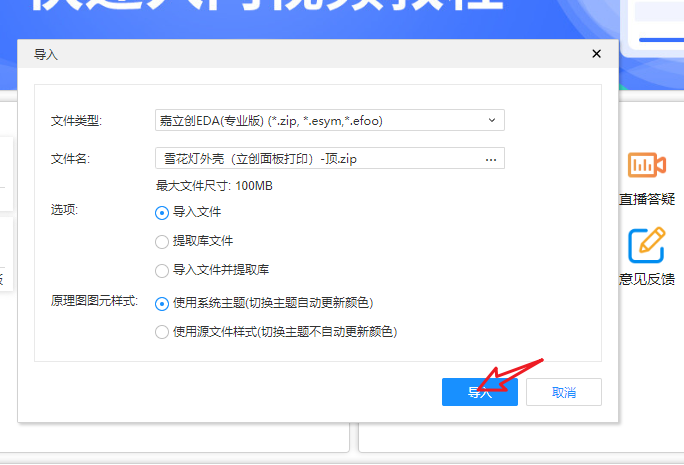

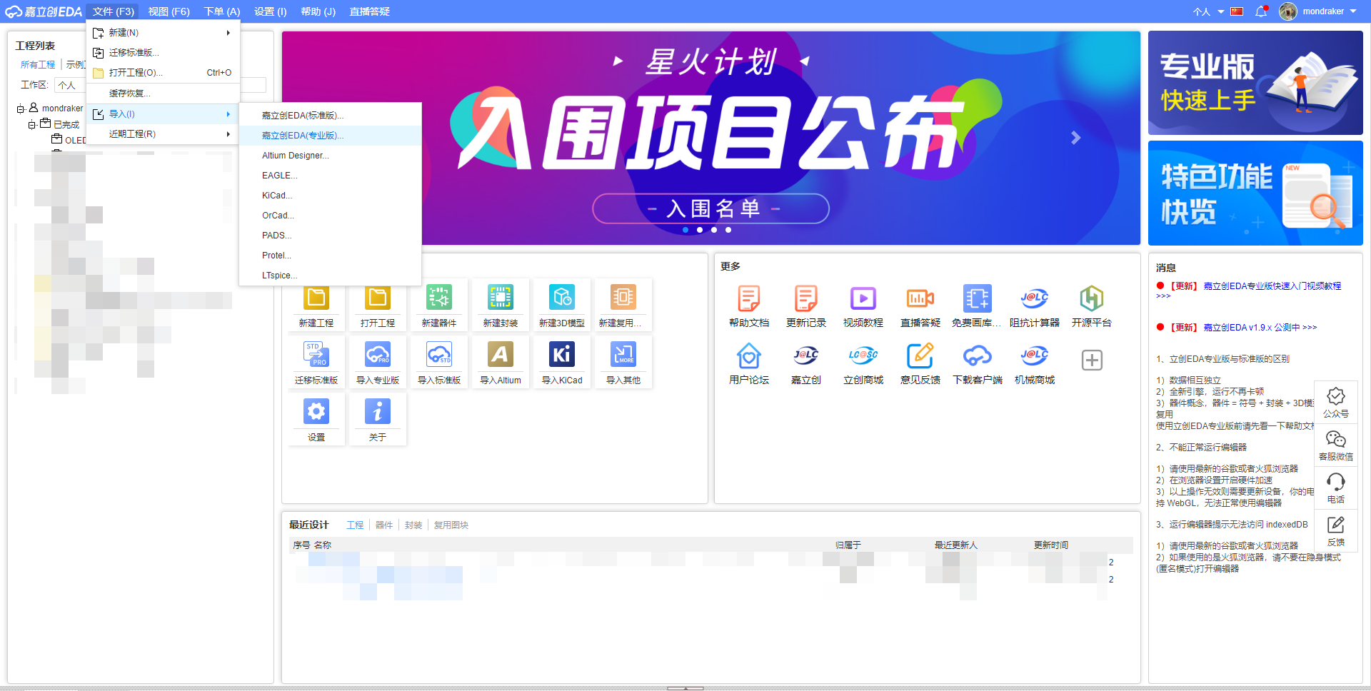

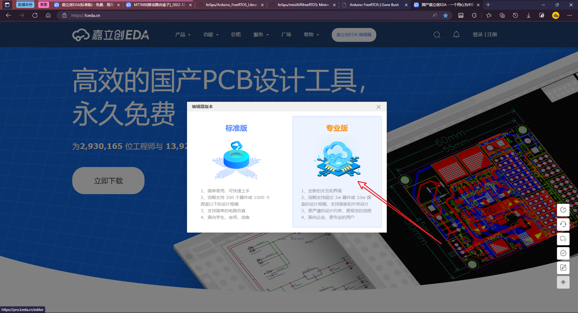

  • 不需要解压,直接打开立创EDA专业版:

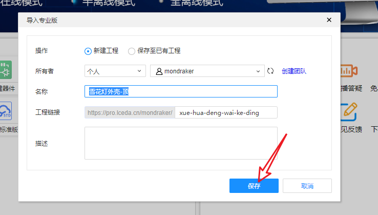

  • 之后导入Zip:
  • 以顶层为例:
  • 这里默认就可以:

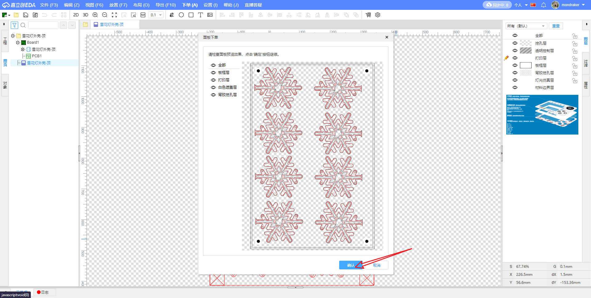

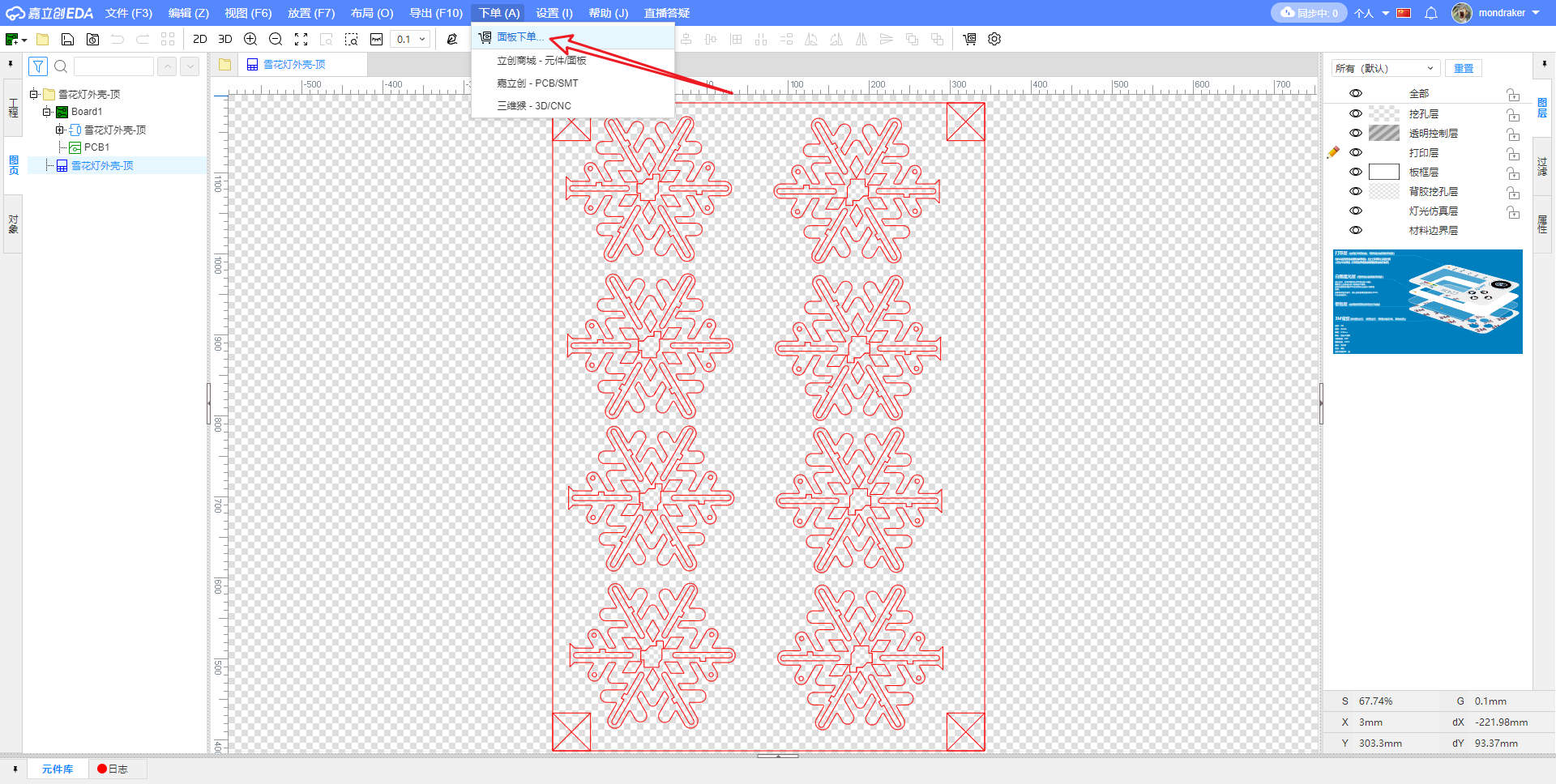

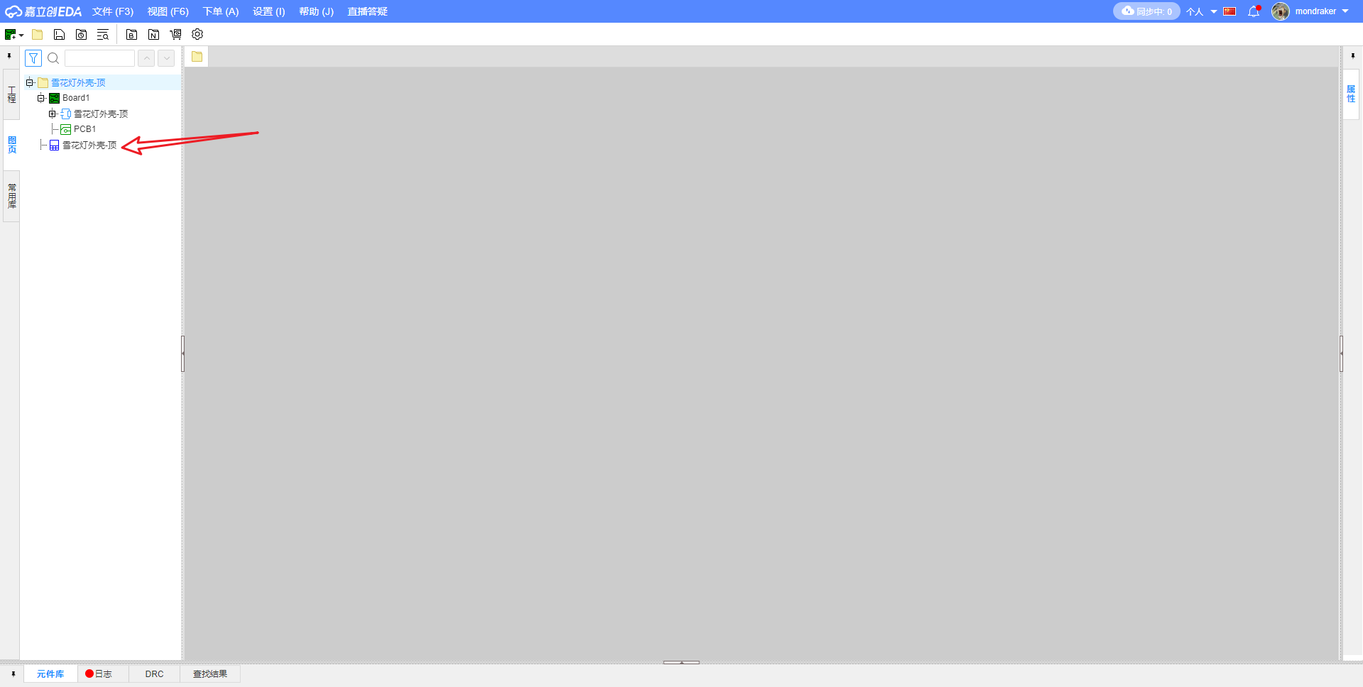

  • 点击新窗口打开之后等待加载一会,打开之后是这样,箭头指的地方是面板文件,双击打开:

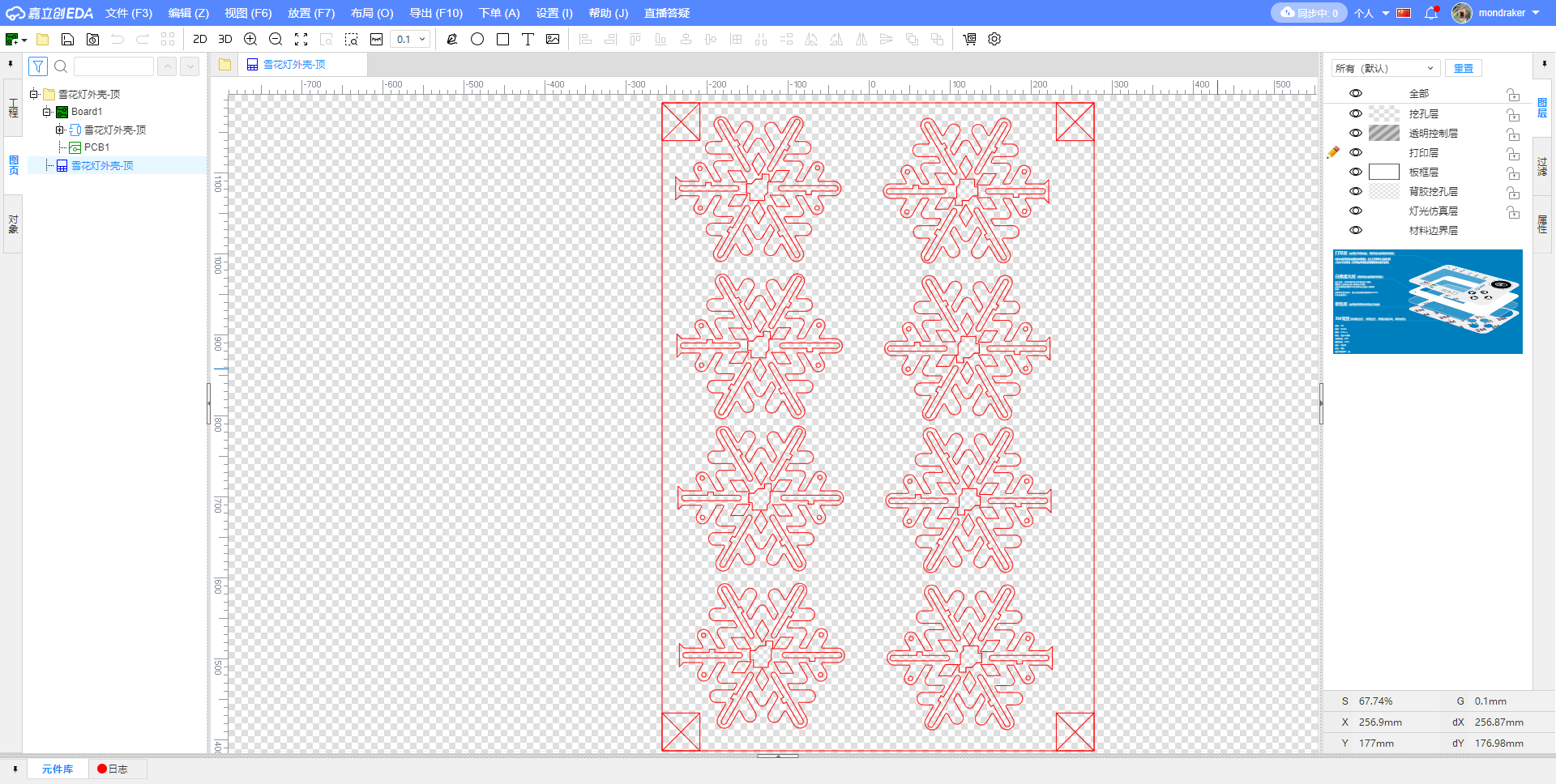

  • 这里已经排版好了,只需要点击下单就可以了(如果你想要在此基础上DIY也可以,立创eda自身就可以方便的进行面板绘制):

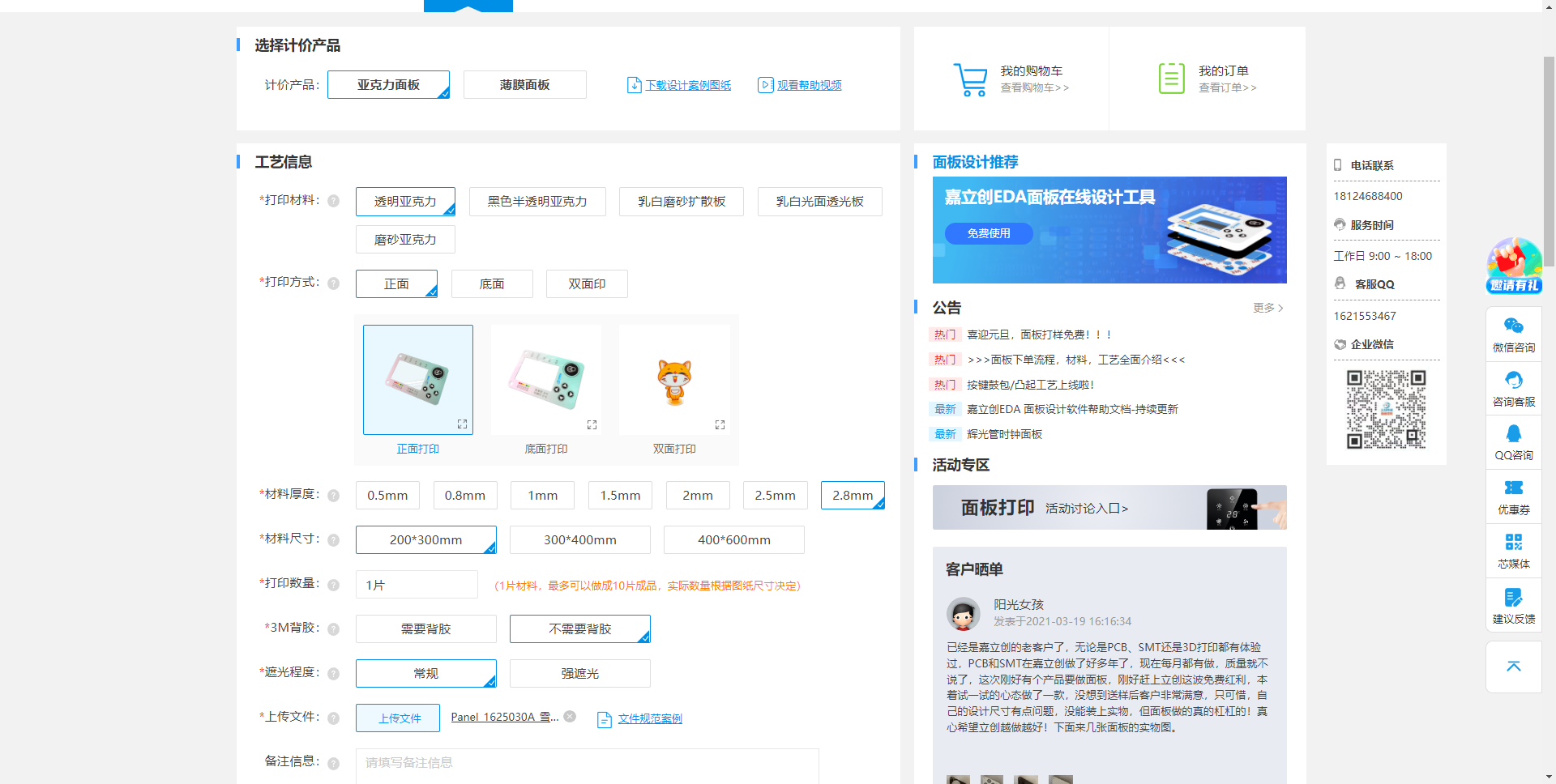

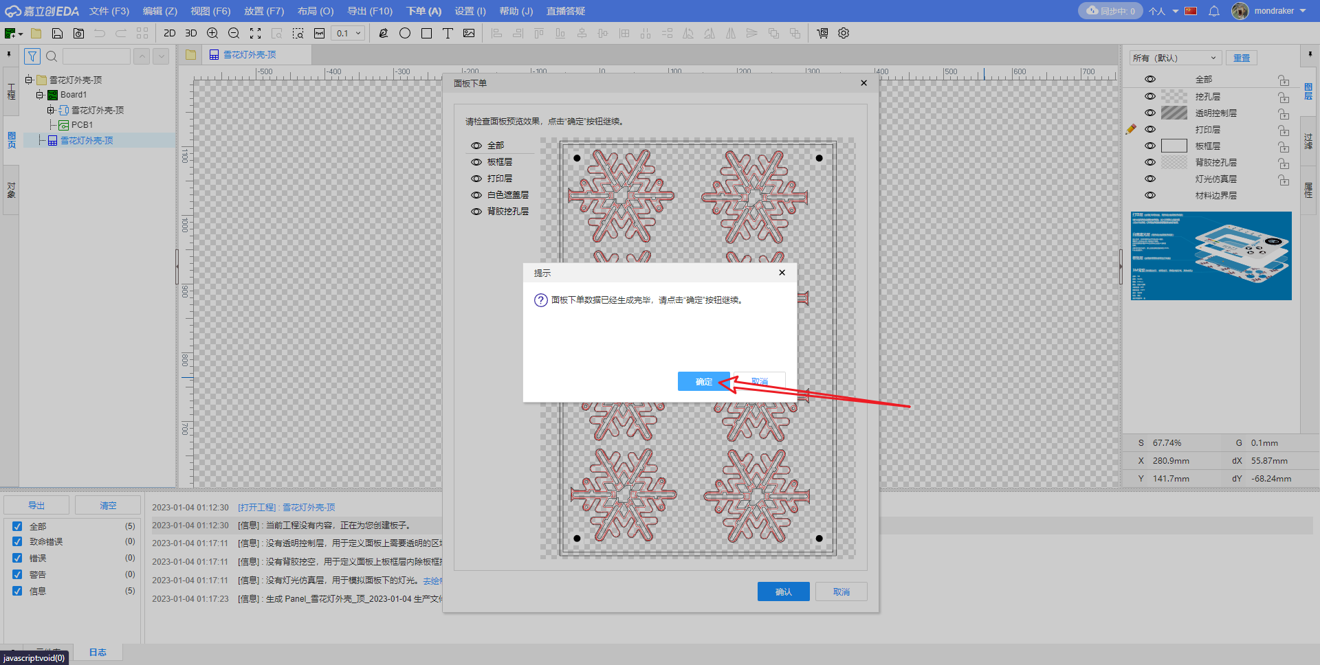

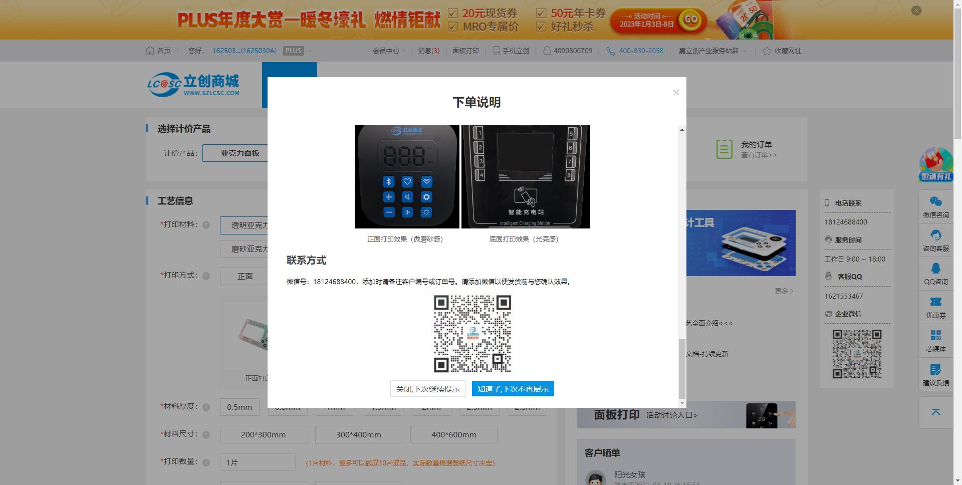

  • 之后会跳到立创商城的下单界面(仔细阅读下单说明对以后下单很有帮助,当然,遇到问题的最好办法就是添加客服微信,工作人员会为你细心讲解的):
  • 然后是下单工艺信息,关于正面,反面,双面打印大家可以点击查看大图,应该不难理解,这里如果没有印画的话直接选择正面就行:

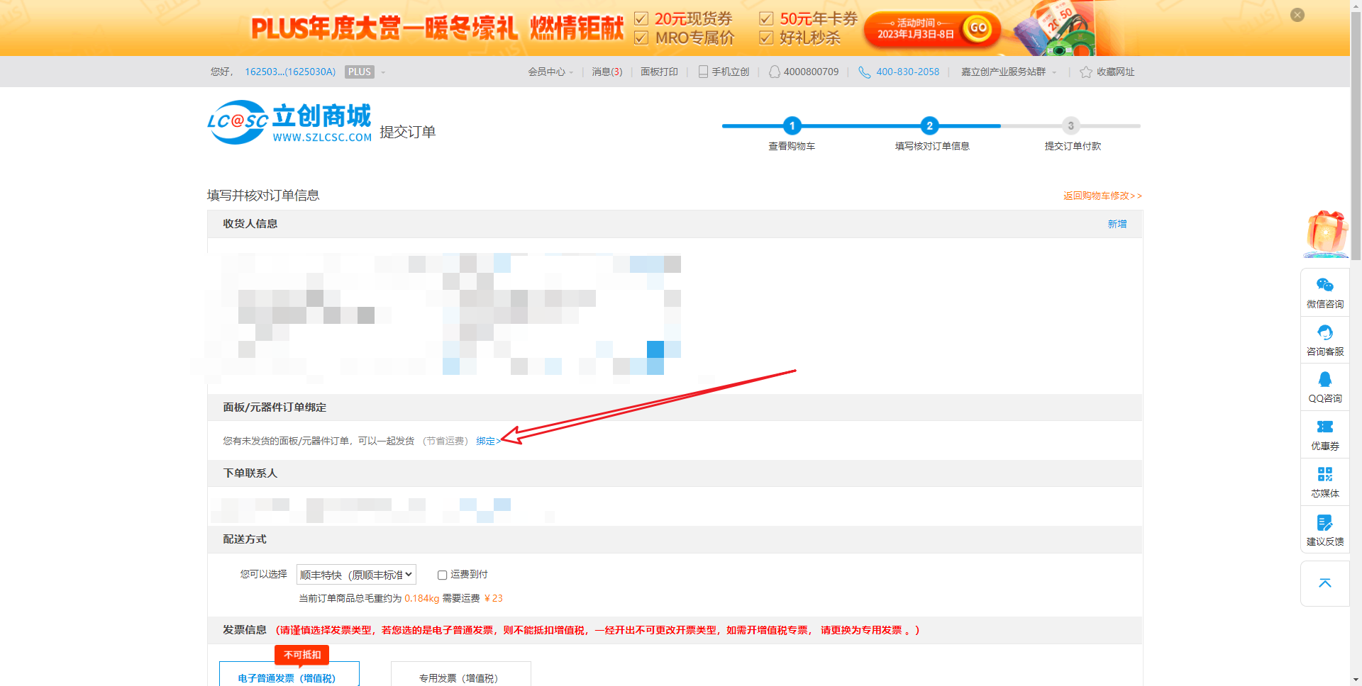

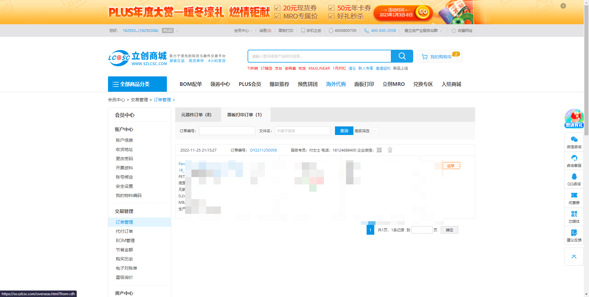

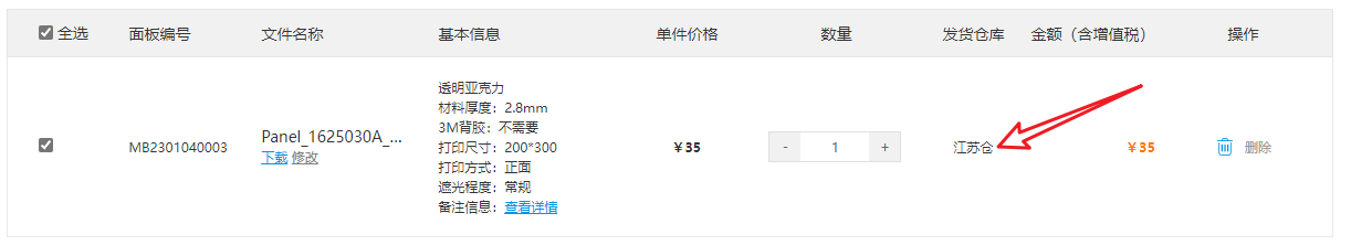

  • 点击加入购物车,这样上层外壳就下单完成了,底面外壳同理,最后直接在购物车中一起选中付款(这里主要要说的是面板与器件绑定发货,这样可以节省运费,如下图,因为面板是江苏仓发货,所以切记器件要买江苏仓发货的器件才可以绑定,由于立创商城器件备货与发货速度非常快,所以在下单元器件的下单备注里一定要注明需要和面板绑定发货,否则可能会gg。。。):
  • 然后就是坐等到货啦,在这里可以看到自己的订单信息,一般发货都会手机短信通知的,交期大概一到两天:

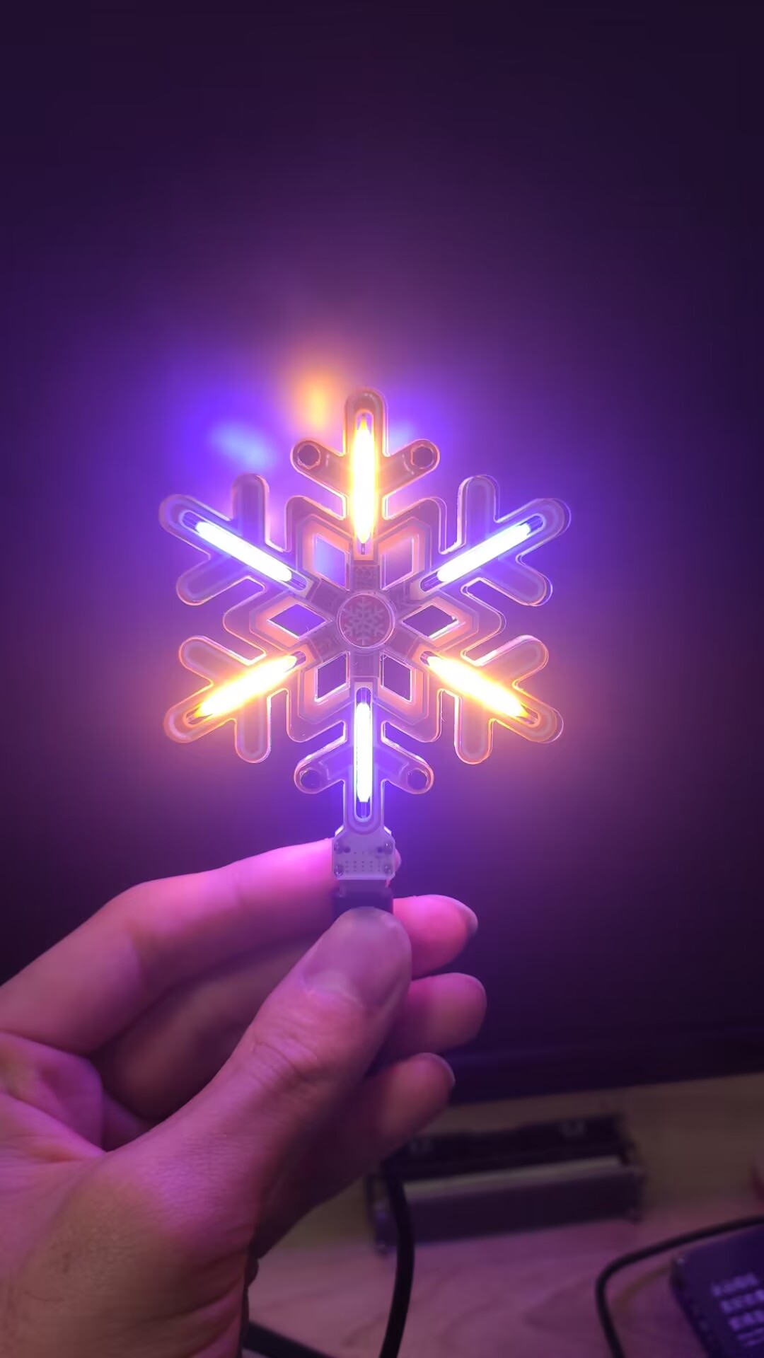

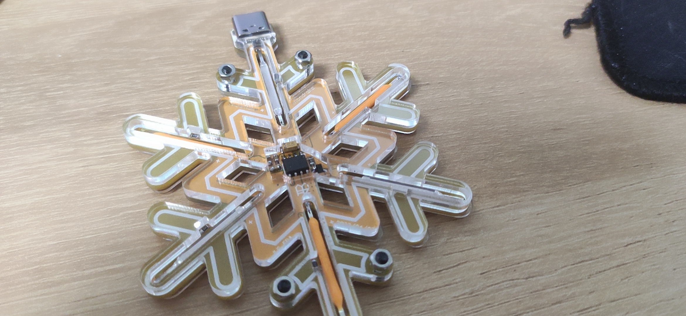

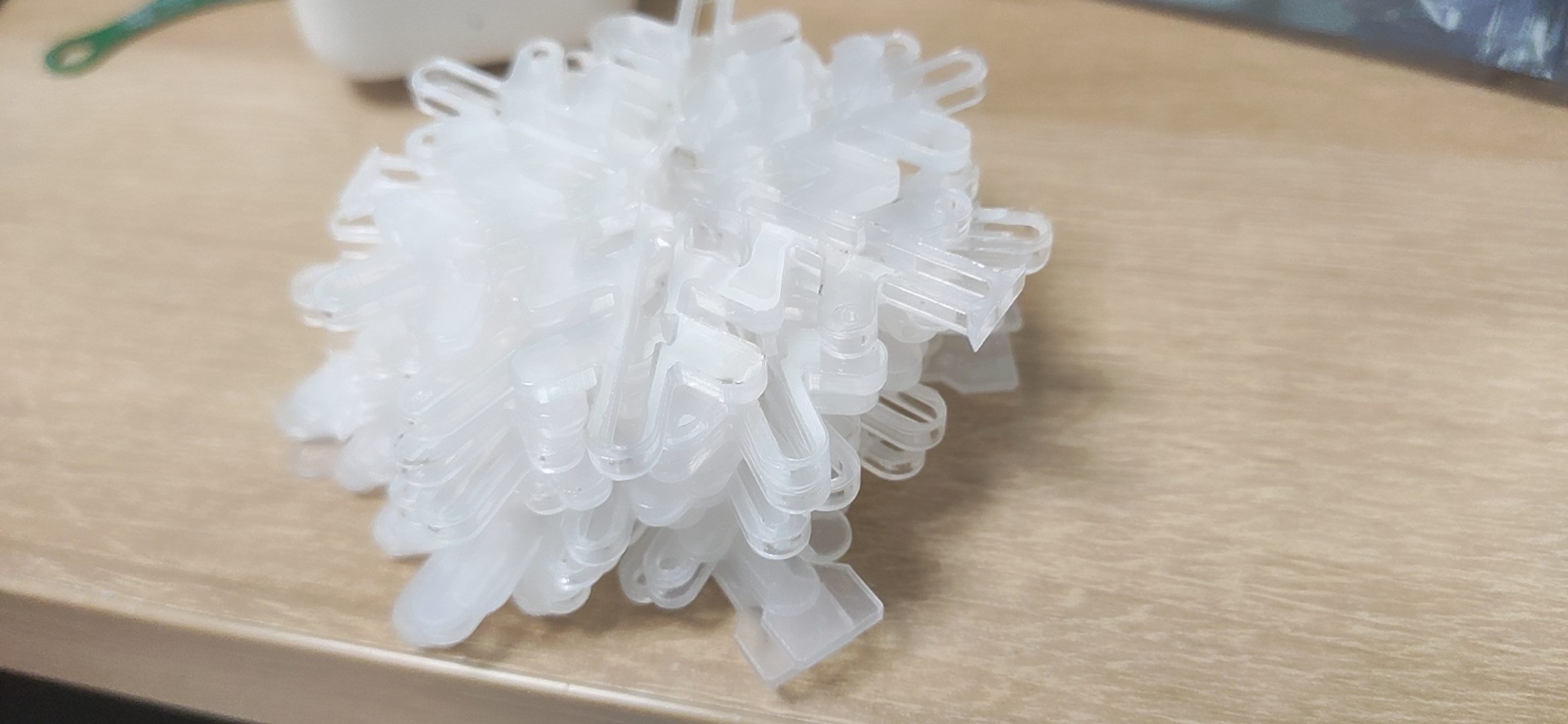

成品工艺展示

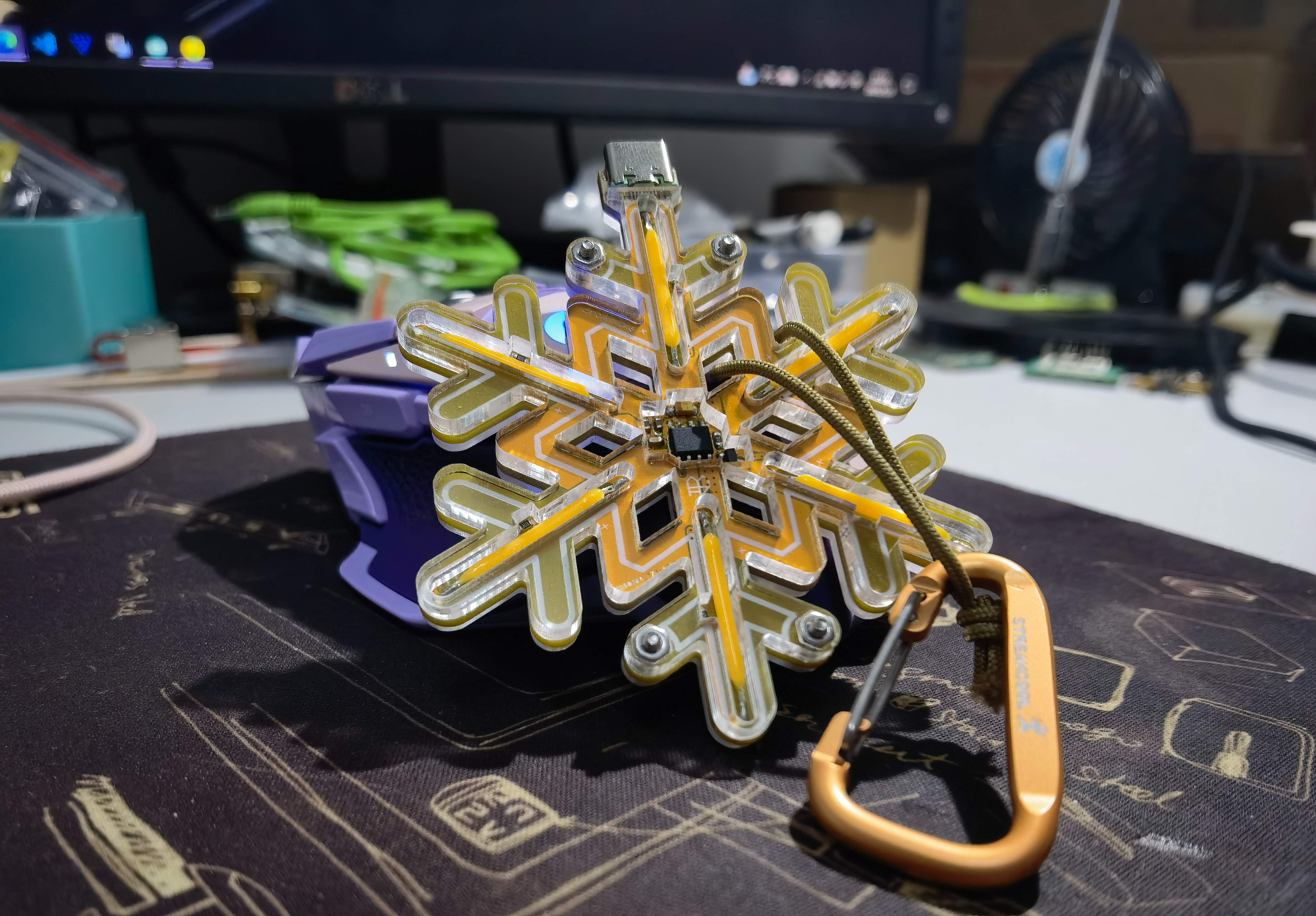

八套(上+下盖板)六十元,平均一套七元。实际上排版文件中间还可以再拼三张(切割个数没有限制,只要能拼的下,面板价格不变,所以拼越多就越便宜),也就是十一套,留给大家自由发挥了。
