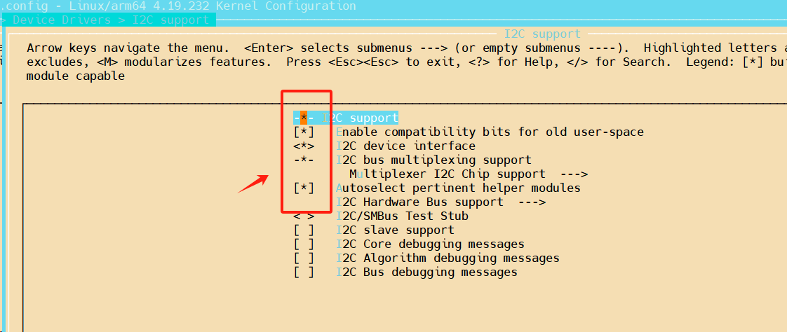

1. GPIO 模拟I2C
需要先设置内核的支持
在内核源码目录下,先进行图形化界面配置 menuconfig配置 Device Drivers > I2C support

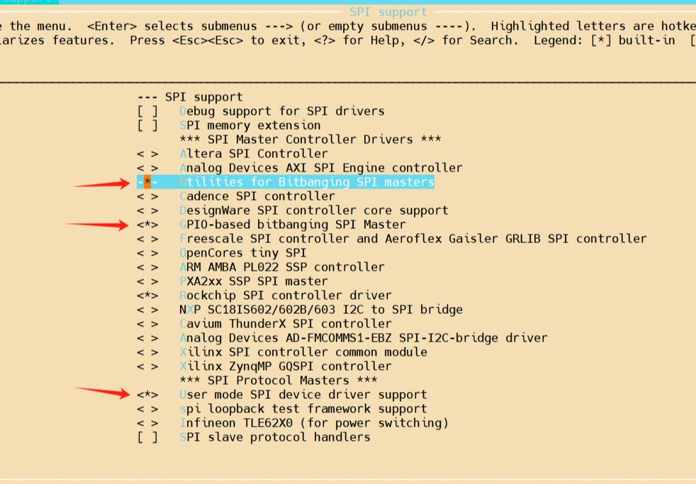

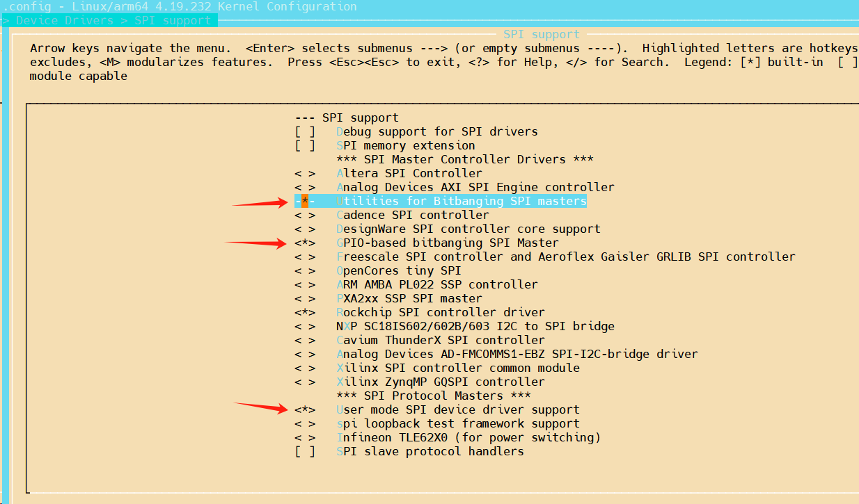

2. GPIO模拟SPI
需要先设置内核的支持
在内核源码目录下,先进行图形化界面配置 menuconfig配置 Device Drivers > SPI support
