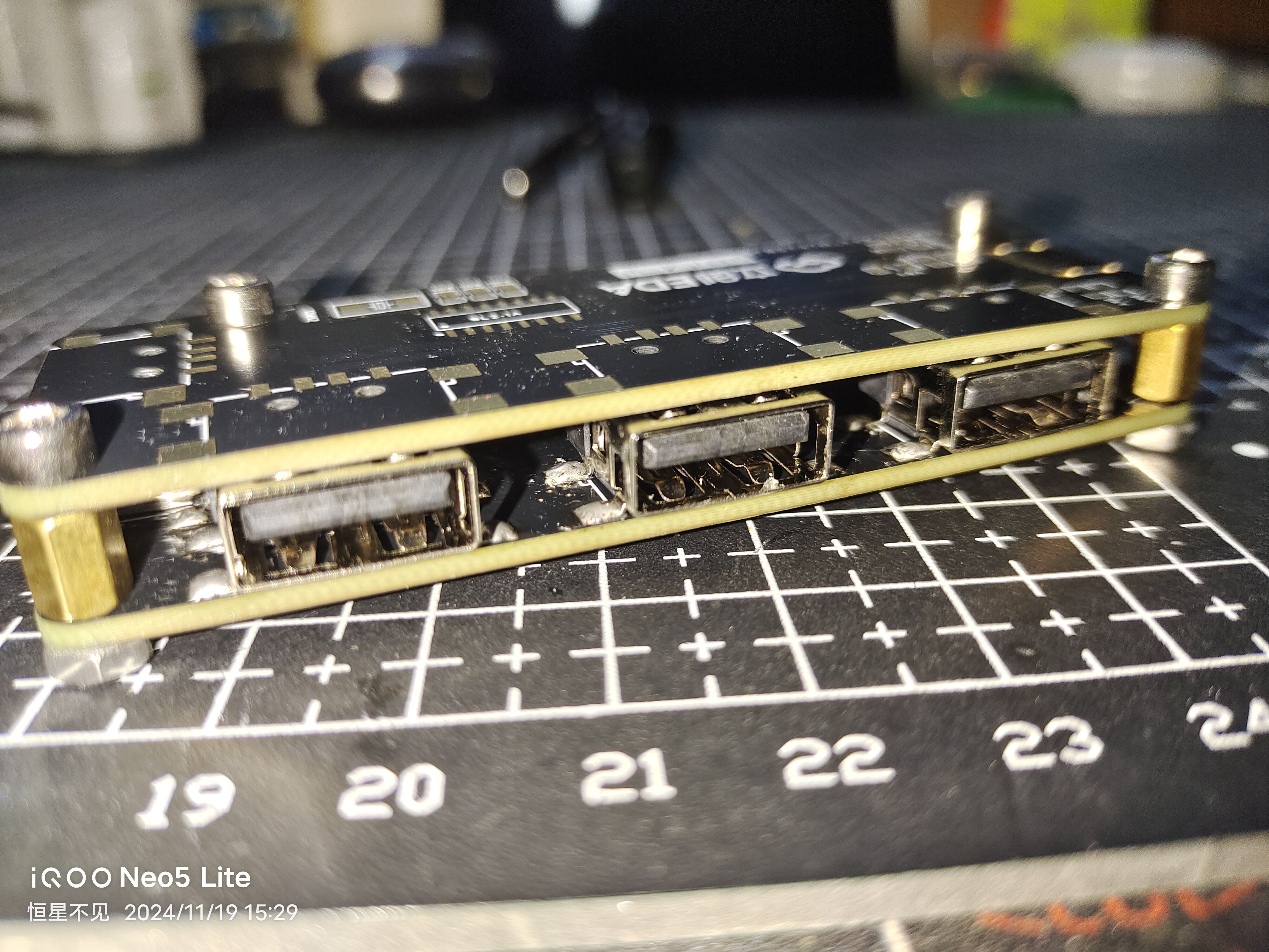

1.培训案例介绍
USB扩展坞 、USBHUB(基于sl2.1a)
USBHUB - 立创开源硬件平台

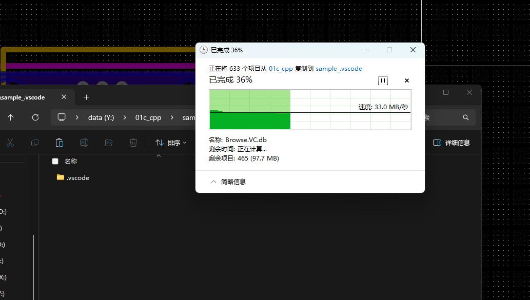

接入USB外设测试
接入移动硬盘,复制粘贴文件速度测试

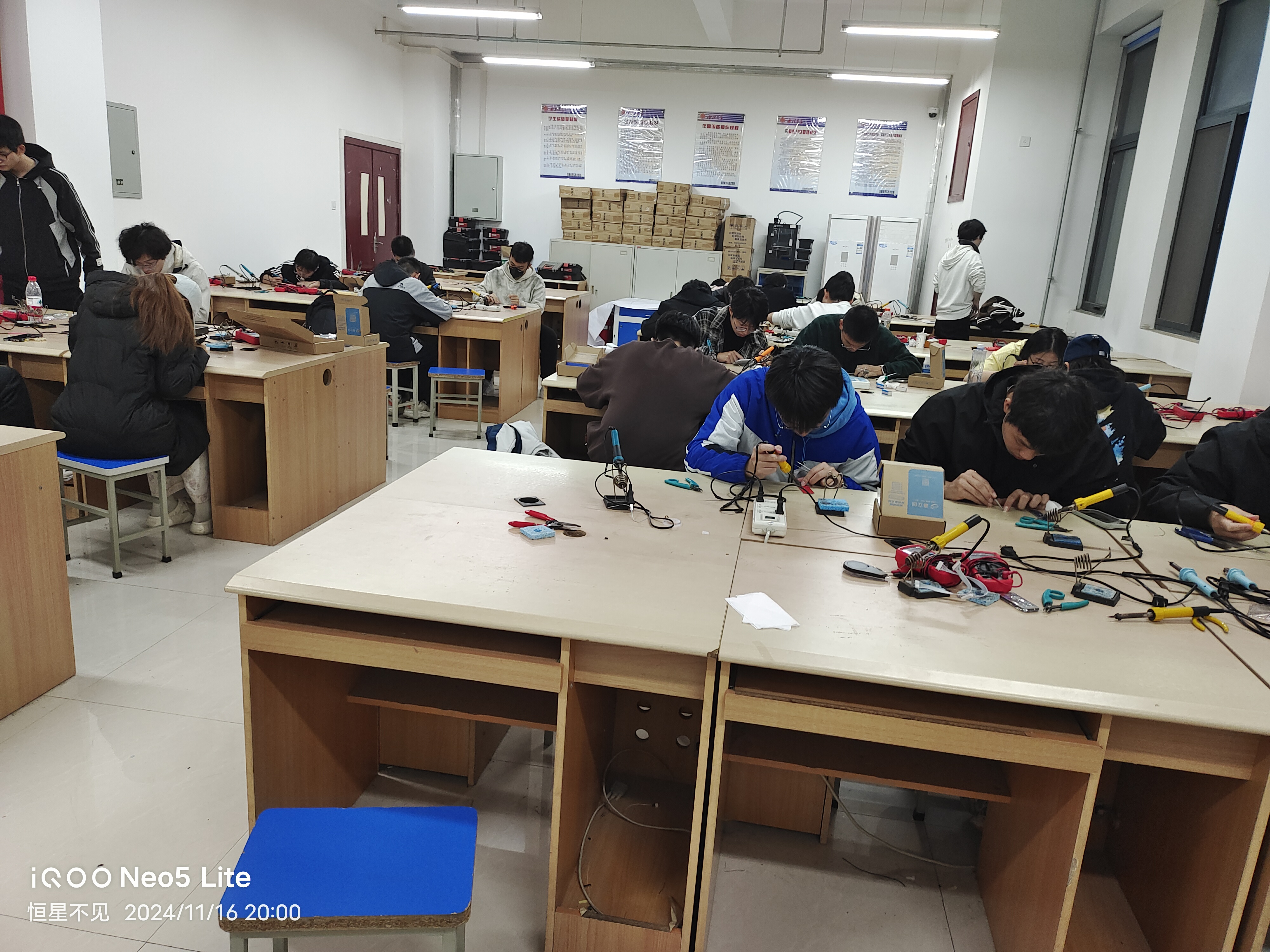

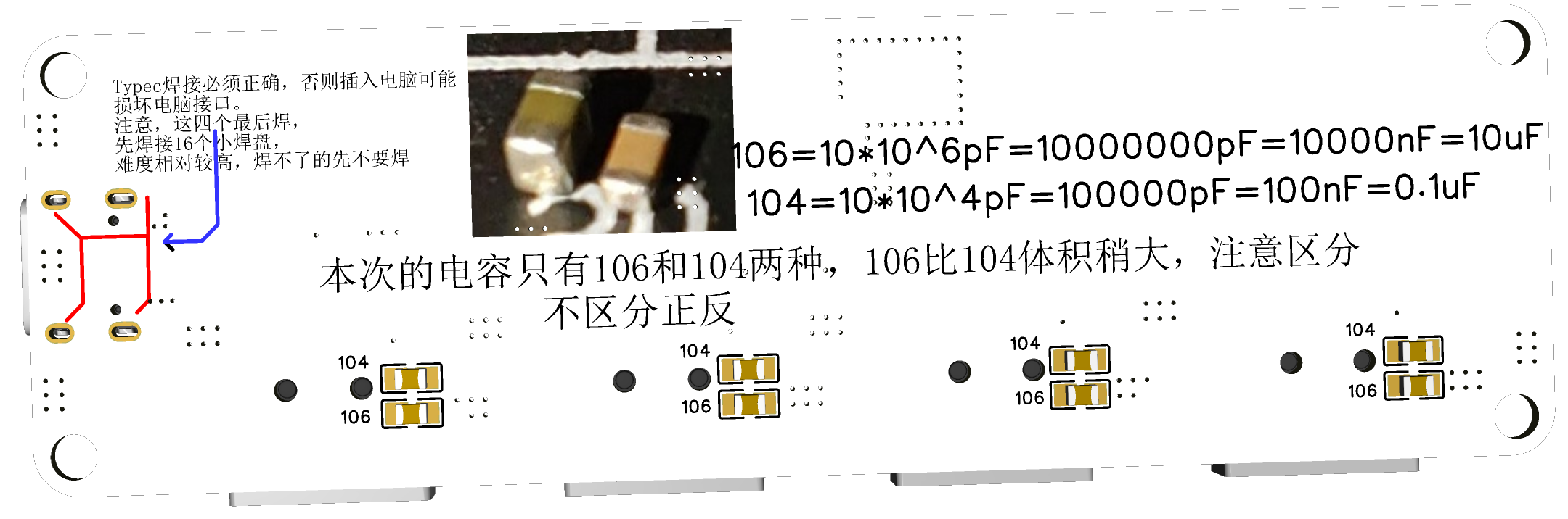

(2)焊接
组织焊接成员设计的PCB
参与人员合照
焊接过程
焊接说明

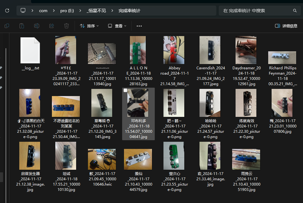

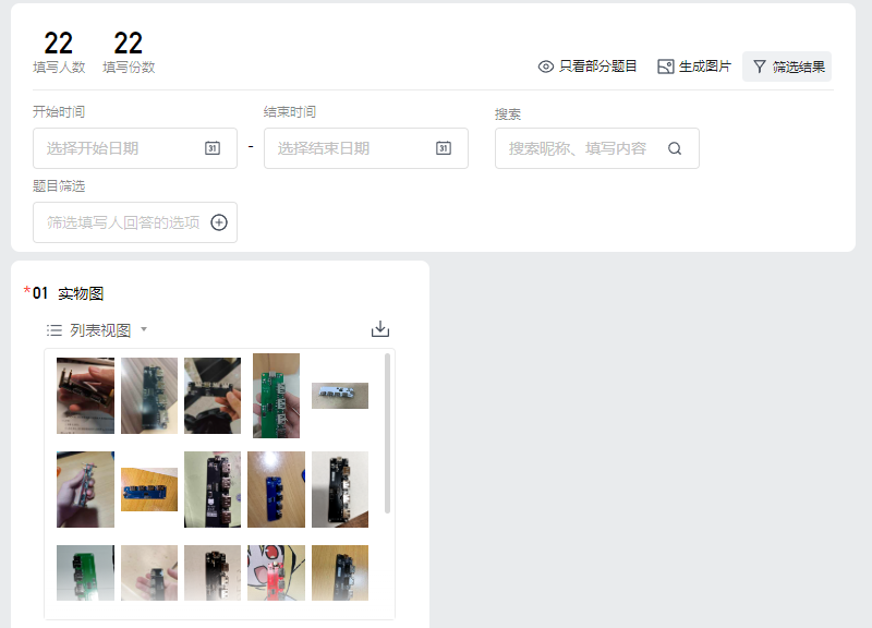

3.培训成果
完成人数:22人

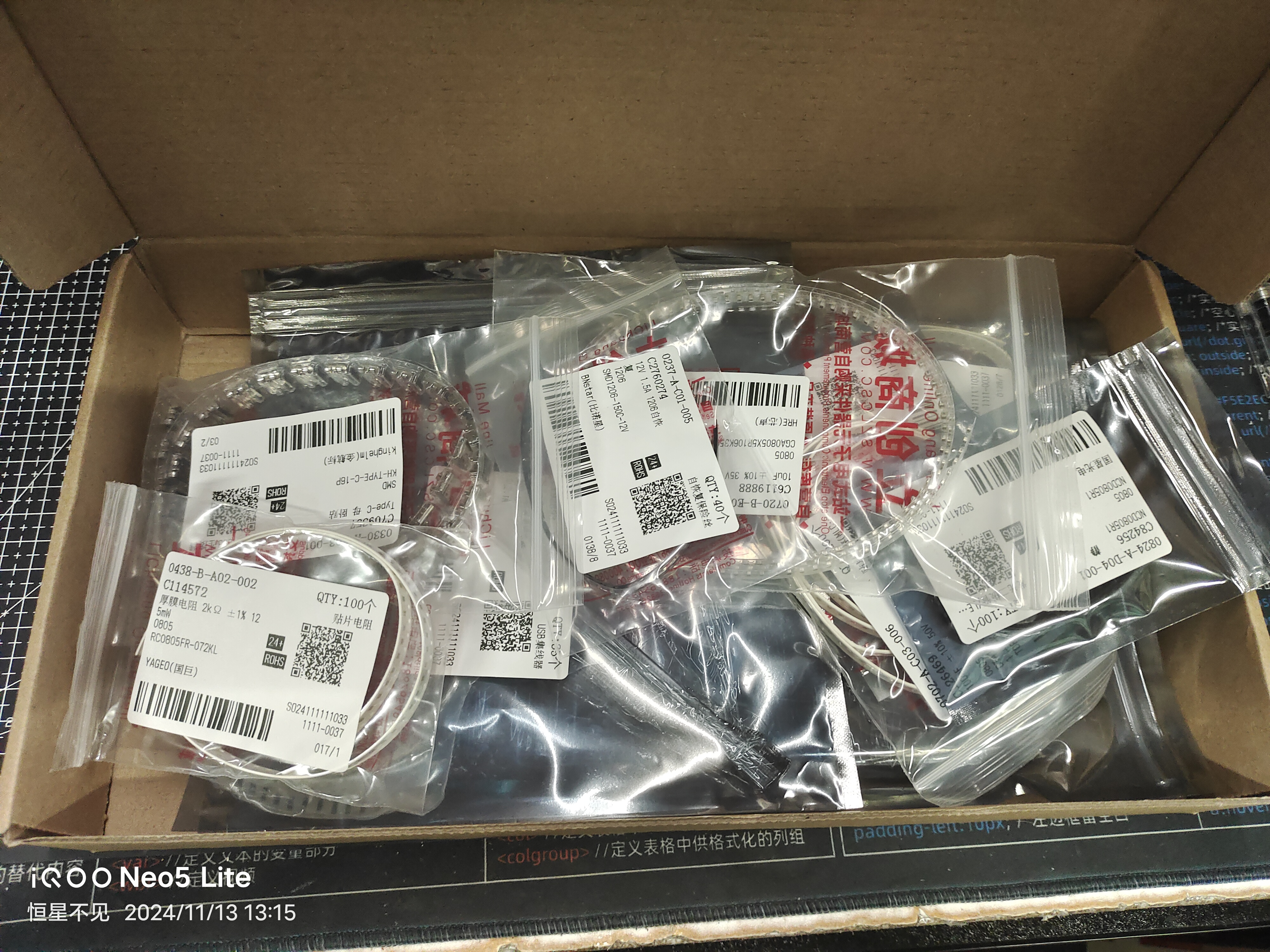

4.嘉立创物资展示
感谢嘉立创提供物资。

      本次培训过程中使用到了差分对等长布线、填充、禁止区域等知识点,部分学员在设计过程初期存在未修改DRC设计规则等问题,经说明已全部改正;在焊接过程中,由于全为贴片元器件,部分学员焊接时存在问题,故本人针对性录制了焊接教程及焊接说明。经过本次培训,部分学员的焊接技术得以提升,对嘉立创EDA的使用方法及流程也更加熟悉。
