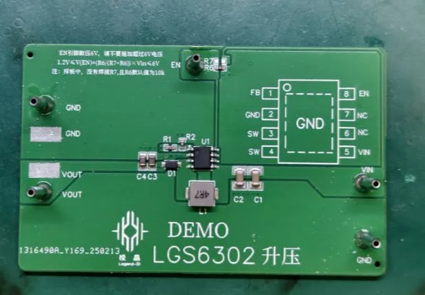

实验验证:
按上方计算的参数,给 VA 加0-5V 电压与 0~100% 占空比的电 PWM 信号(高电平 5V,低电平 0V,频率 10KHz),使用 LGS6302(VFB=1.2V)进行验证:
原理图:
测试结果:
模拟调压:
PWM调压:
实测与理论 VOUT 的对比:
图中红色为模拟调压,绿色为 PWM 调压,蓝色为理论值。从图中可以看出,无论是模拟调压还是 PWM 调压,都与理论值符合的很好。
