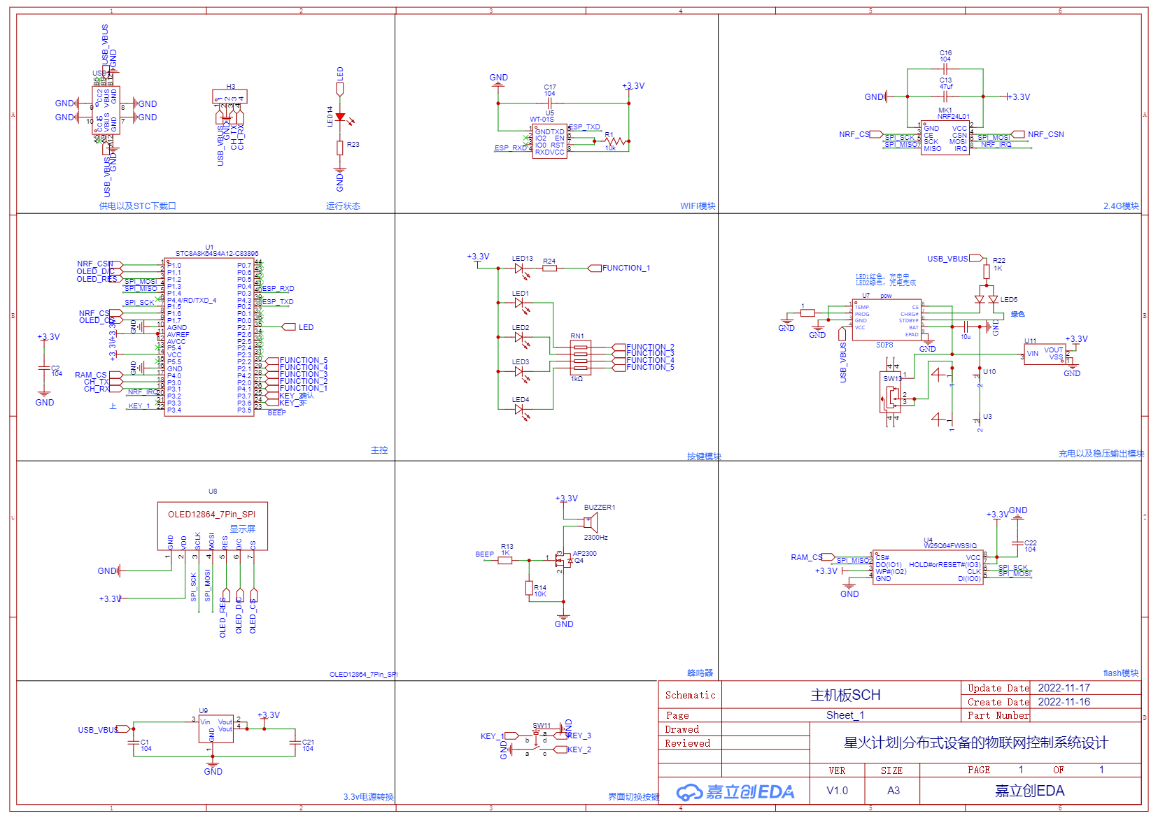

B.原理图绘制阶段
        将你的电路设计,放到原理图上,一些模块不会使用,可以在立创商城中查找相关的瞬数据手册或者是在立创开源平台看看别人的工程或者是看看CSDN或者是必应搜索一下。

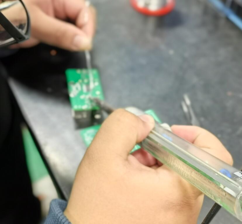

焊接要求快准hen和见好就收,具体如下:
就是先加热,后上锡,再移走焊锡,最后火速撤掉电烙铁。
焊接要见好就收,别一直焊。
清理焊盘,调节温度
电烙铁先加热焊盘
显然温度有点低了
升高温度,边加热边推锡
移走焊锡,加热焊盘上的锡,1S
迅速移开电烙铁,焊接完毕

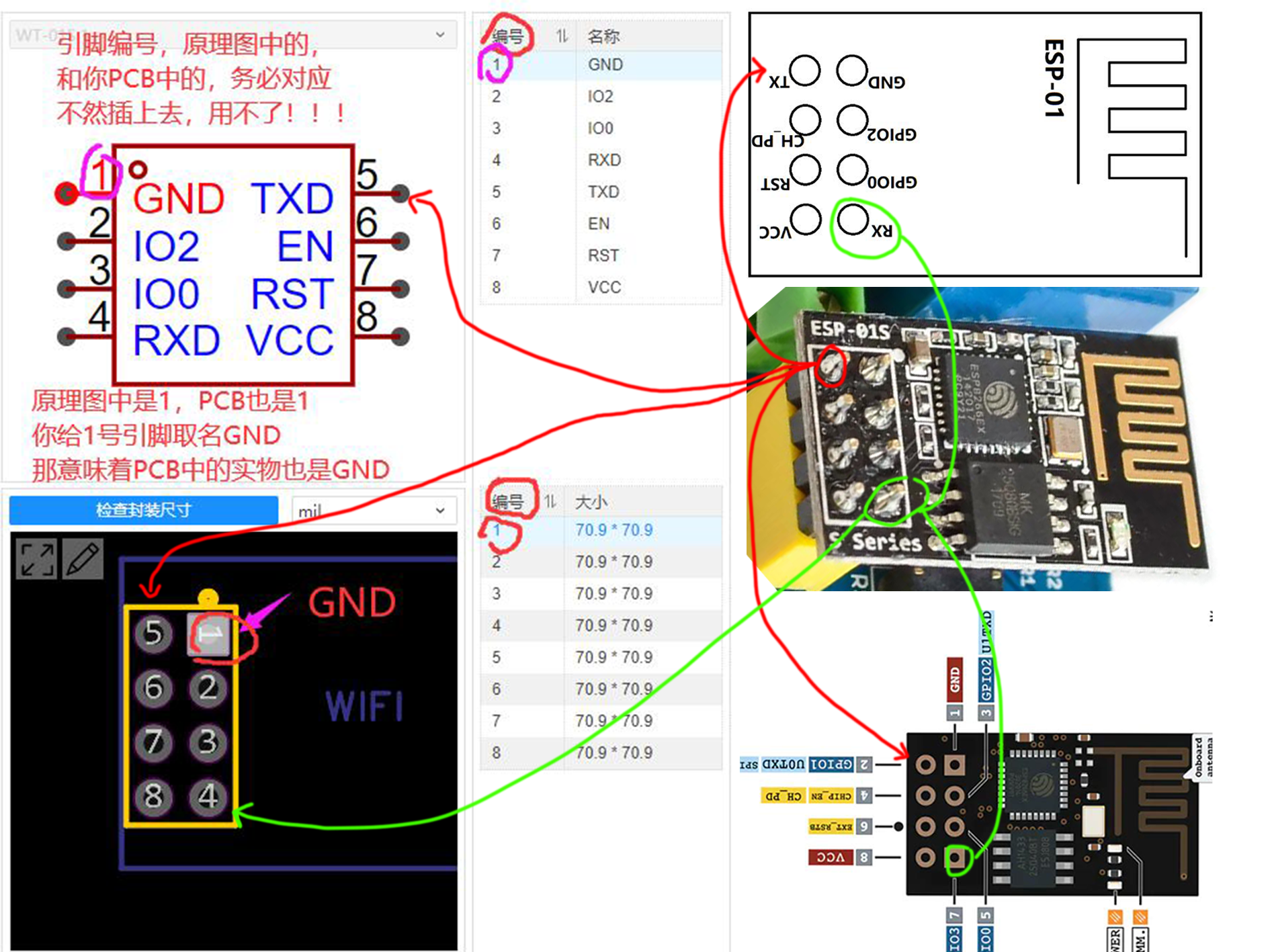

        一个器件中,原理图和PCB和实物之间的对应关系,右列是实物的相关图,实物可以插在左侧下面的封装上,封装中的引脚是映射到原理图中的。
       原理图你想咋画就咋画,但是PCB中的封装,你要按照实物来画!!!这我是给那些想自己画封装的新手说的!下面的是我想表达的图,好像没表达清楚。
画封装要会的基本知识点

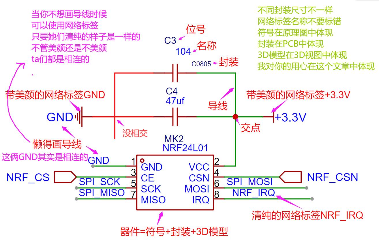

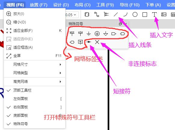

        原理图常用操作:导线绘制、网络标签设置、线条框框、文字插入、DRC设计检查、图纸大小修改等等
        专业版使用教程:立创EDA专业版快速入门培训!_bilibili
        具体使用教程:立创EDA专业版-使用教程 (lceda.cn)
        提示:
        请认真检查你的原理图连线,交点有没有交上,网络标签有没有对应,引脚用不到的是不是叉掉了,该有的元器件是不是都有了(避免后期想加元器件,再重新临时删除部分导线重新画)比如都要打板子了,你想加个电源指示灯,那你就得从原理图改,改完改PCB然后布线。倒不如一次就完善你的原理图。

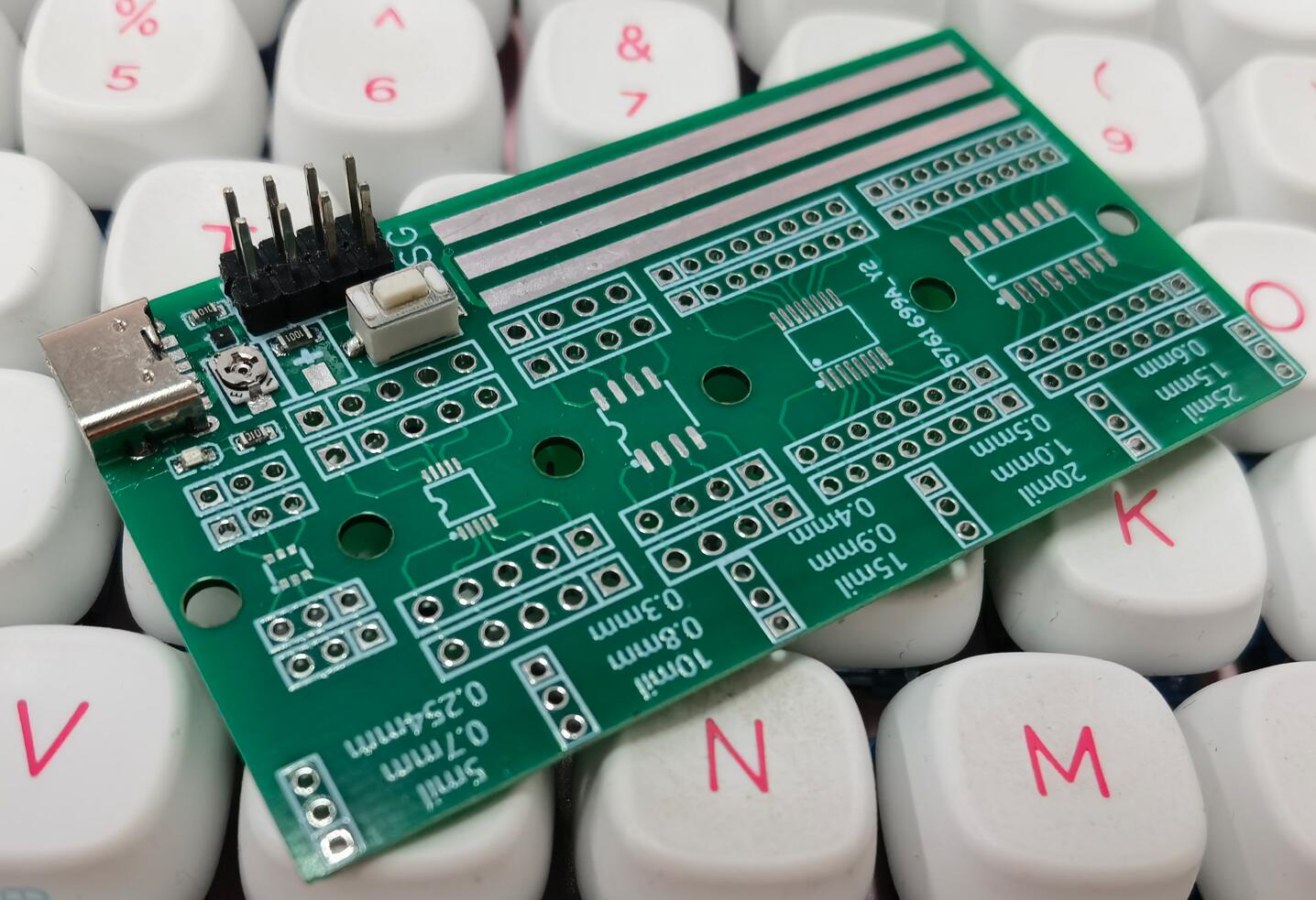

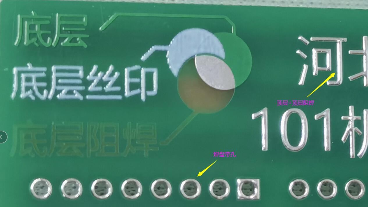

3.PCB设计基础知识
        顶层视图:
        黑色 挖槽 就是直接打孔电钻打穿的东西
        紫色 边框 就是你板子的实物边框
        黄色 顶层丝印 就是,打印机墨喷上去的那种样子,白板子喷黑墨,黑板子喷白墨,都不满足?有彩墨!!!彩色丝印快上线啦!!!
        焊盘 就是焊接元器件的地方,实物上面有层锡,可以焊接用
        过孔 打了一个小小的控,可以把电线从顶层,穿过电路板到底层
        好玩的地方:顶层+顶层阻焊=实物银色带反光
        实物和pcb之间关系:对照看一下,加强对PCB中的层的理解。
