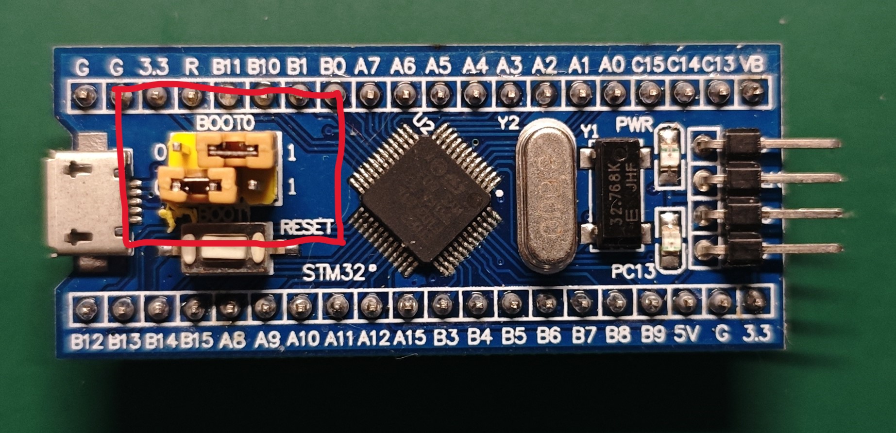

1、修改跳线帽配置小蓝板启动模式 如下图所示
> boot0 = 1
> boot1 = 0

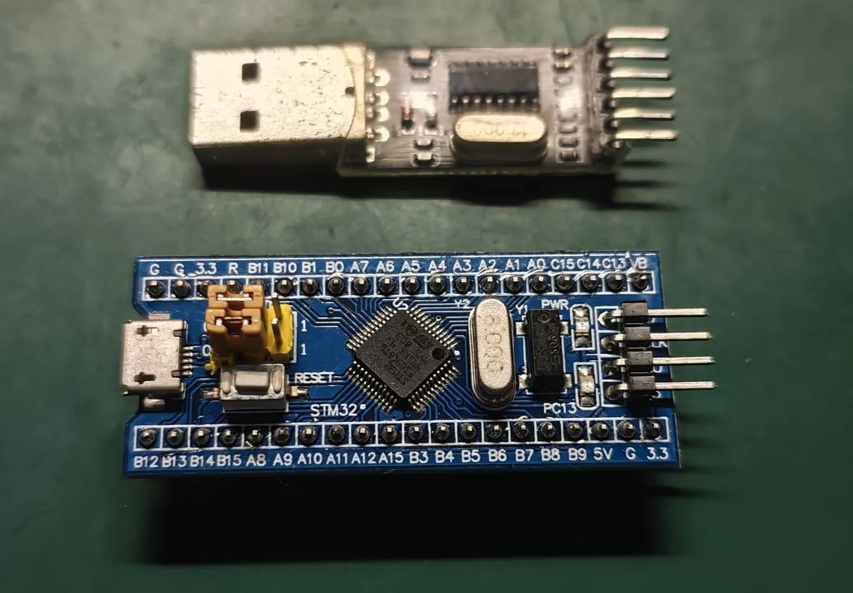

2、按以下接线方式连接好TTL模块和小蓝板
TTL模块3.3vGNDRXTX
小蓝板3.3vGNDPA9(TX)PA10(RX)

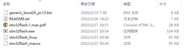

3、解压stm32flash-0.7-binaries,并将generic_boot20_pc13.bin文件放到解压后的文件夹下
> 操作完成后目录结构如下

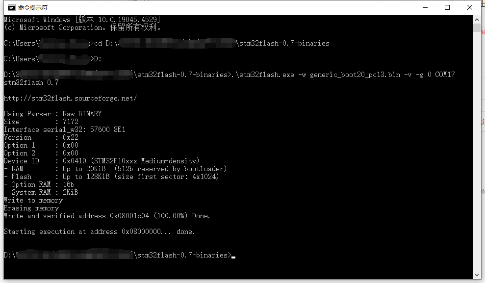

4、TTL模块连接电脑,在设备管理器找到串口号,这里是COM17
5、打开CMD,进入解压出来的文件夹,输入以下命令,然后回车(端口号请换成上面找到的)
.\stm32flash.exe -w generic_boot20_pc13.bin -v -g 0 COM17

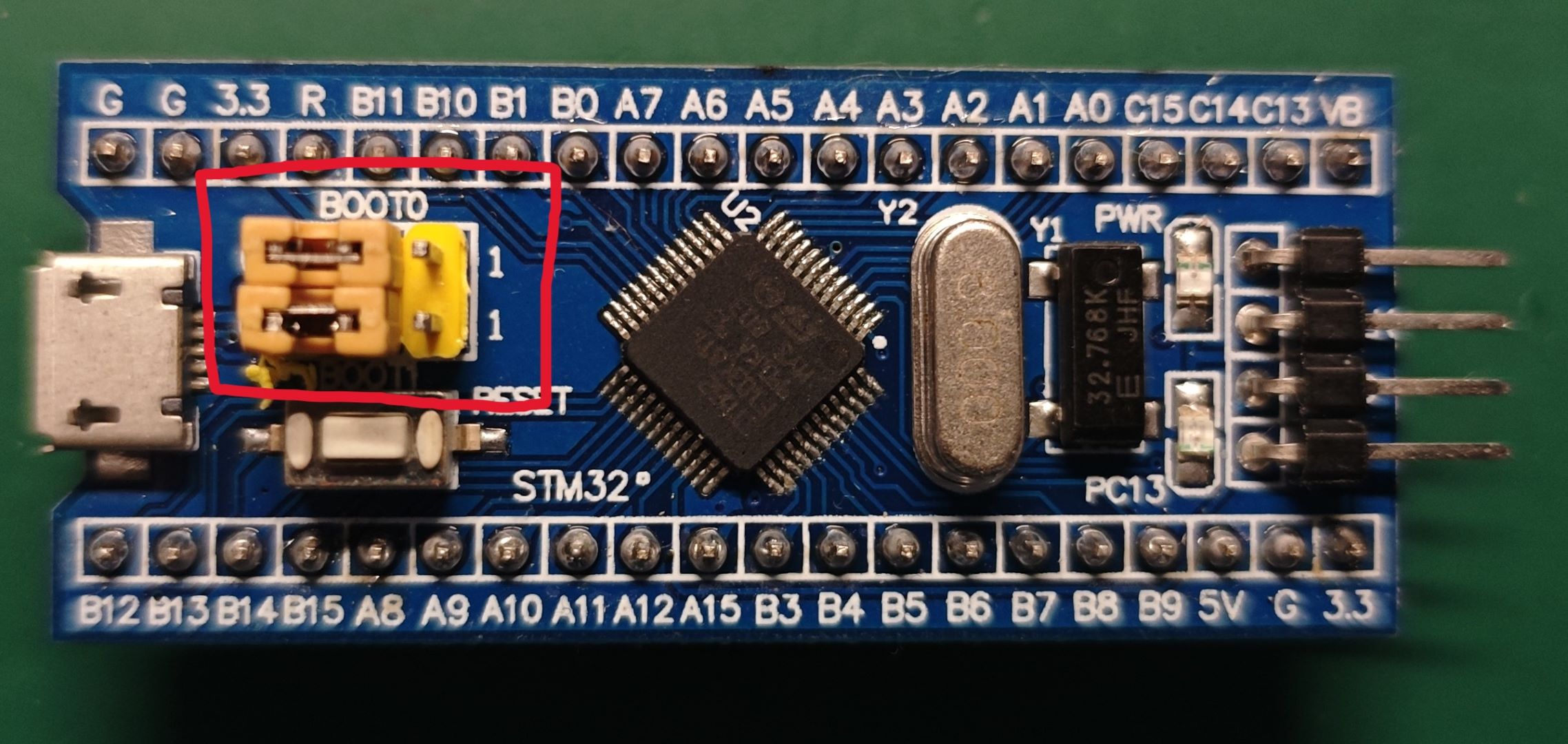

6、刷入完成后,拔掉TTL与电脑连接的线,恢复小蓝板启动模式
> boot0 = 0
> boot1 = 0
7、再插上TTL与电脑连接的线,这个时候小蓝板上的PC13灯闪烁表示刷入BootLoader成功

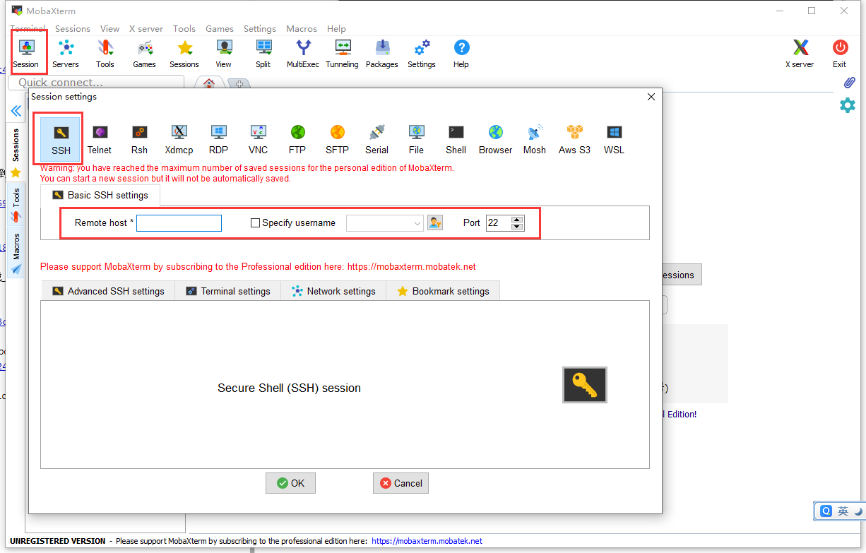

2、打开MobaXterm,点击Session,再点击SSH,输入在Remote host输入IP,若端口不是22,请修改Port,点击OK,然后输入你Klipper上位机的用户名回车,再输入密码回车,即可登录到上位机
> 请注意输入密码时界面没有提示

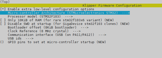

配置固件
make menuconfig
> 执行make menuconfig后,请按下图进行配置(键盘上下移动,回车进行操作,Q保存退出)
> 这里配置的是使用USB连接上位机的固件,有其它需求或其它芯片请自行进行配置
> 新手退出后,建议再次执行make menuconfig确认配置是否保存成功

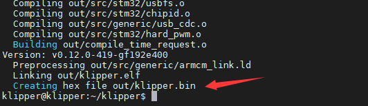

编译固件
make
> 需要执行一段时间,请耐心等待
> 看到 Creating hex file out/klipper.bin 即表示编译成功

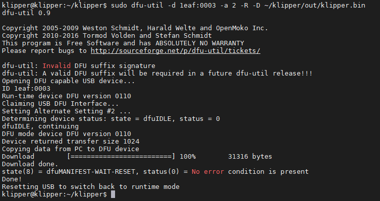

1、将小蓝板通过准备好的USB线连接到Klipper上位机,并执行以下命令使用DFU工具刷入Klipper固件
sudo dfu-util -d 1eaf:0003 -a 2 -R -D ~/klipper/out/klipper.bin
> 设备ID是固定的,这个时候请最好拔掉其它下位机
> 会让你再次输入密码,请输入并再次回车
2、等待一会后,出现status(0) = No error condition is present表示刷入成功,同时PC13灯不再闪烁
