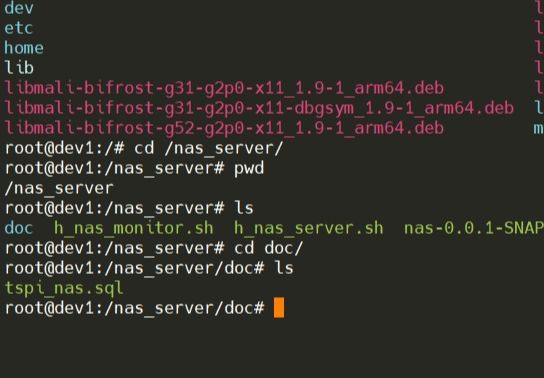

泰山派NAS系统,采用Ubuntu20。内置服务运行环境:JDK17、Mysql8、Nginx
工作目录为:/nas_server
Logback日志输出目录: /logback
SpringBoot启动日志输出:/nas_server/applog.log
LVGL日志输出:/nas_server/lvgl.log
Nginx配置文件路径:/etc/nginx/conf.d/nas_web.conf
Mysql账号密码:root/nasroot,默认端口3306,未配置对外IP访问
Mysql项目数据库名:tspi_nas
系统自启动配置目录:/etc/systemd/system 文件:nas_monitor.service nas_server.service
>ls
doc  h_nas_monitor.sh  h_nas_server.sh  nas-0.0.1-SNAPSHOT.jar  nas_monitor  nas-server.jar  vue_dest
  • doc文件夹内存放数据库脚本文件,等其他后续说明文档文件
  • h_nas_monitor.sh 此文件为自启动系统监视器脚本
  • h_nas_server.sh 此文件为自启动SpringBoot服务器脚本
  • nas-0.0.1-SNAPSHOT.jar 打包的SpringBoot服务器运行文件
  • nas_monitor 打包的运行系统监视器文件
  • nas-server.jar 软连接到nas-0.0.1-SNAPSHOT.jar的文件供h_nas_server.sh调用
  • vue_dest 打包好的Vue前端文件
