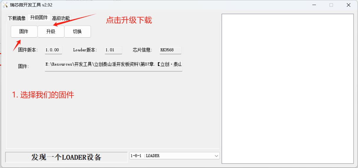

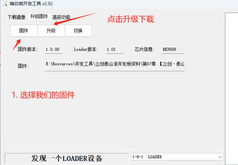

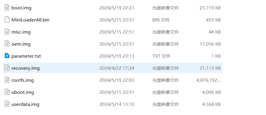

* 解包提取rootfs.img
下载开发工具:https://lceda001.feishu.cn/wiki/Z67Owir2piLkrHkxTchcQ5prnMg
本次我们使用的工具是:RKDevTool_Release_v2.92

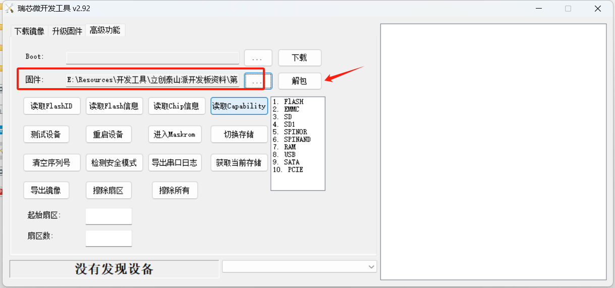

打开工具,在高级中选择下载的固件并执行解包
解包好的输出路径可在工具目录下:
\RKDevTool_Release_v2.92\Output\Android 找到解包的镜像
其中rootfs.img为我们需要操作的镜像文件

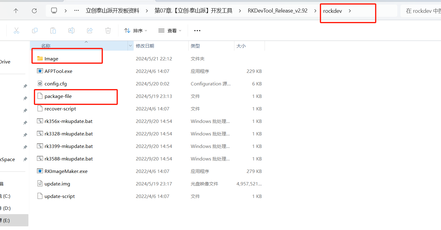

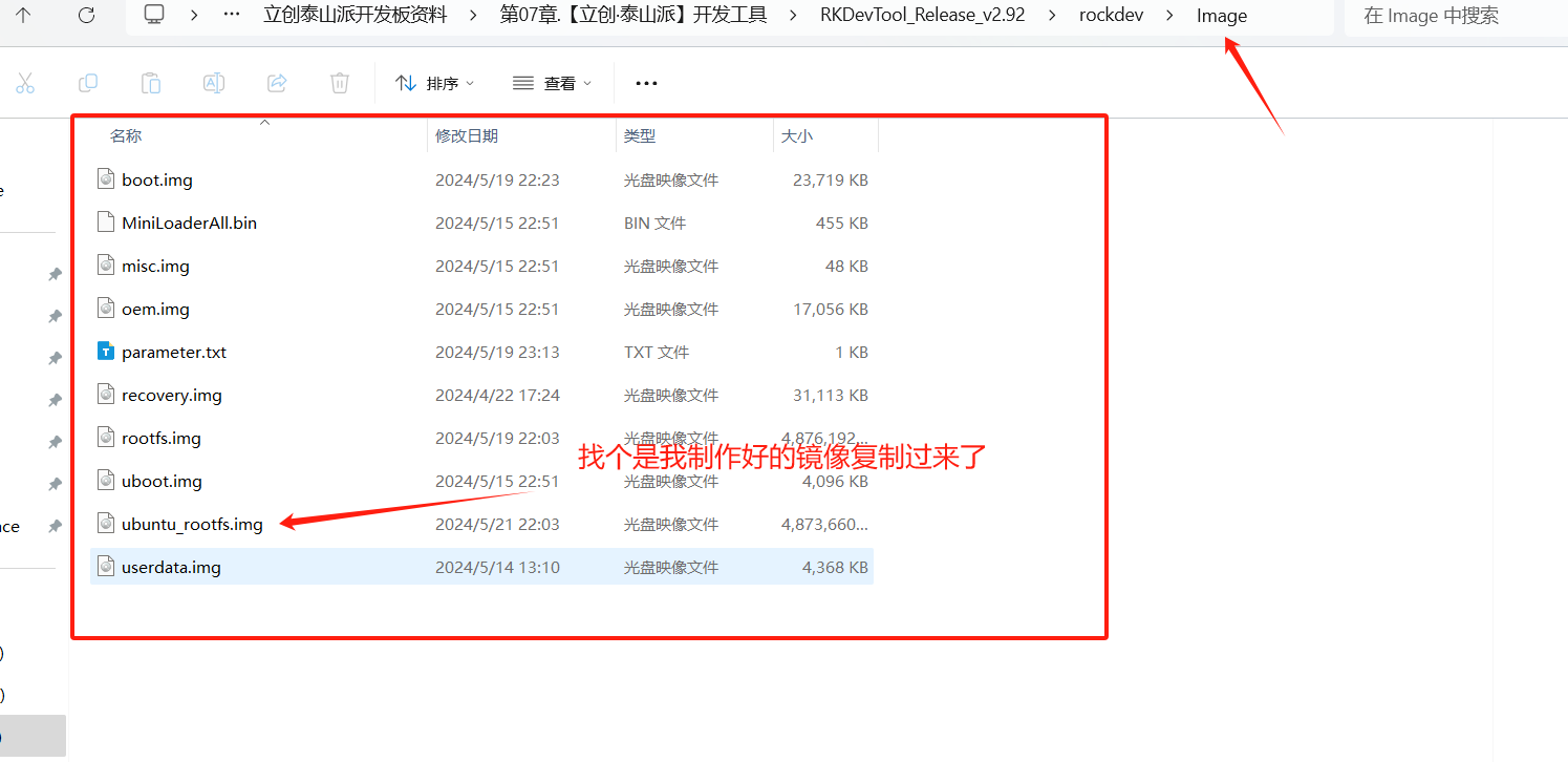

* 打包update.img镜像
在下图中的目录下新建文件夹
package-file文件可以在解包的时候找到此文件,需要复制到指定的这个文件下。
创建文件夹 Image 大小写注意
将文件复制到Image内
删除原先的rootfs.img文件
修改ubuntu_rootfs.img文件名为 rootfs.img

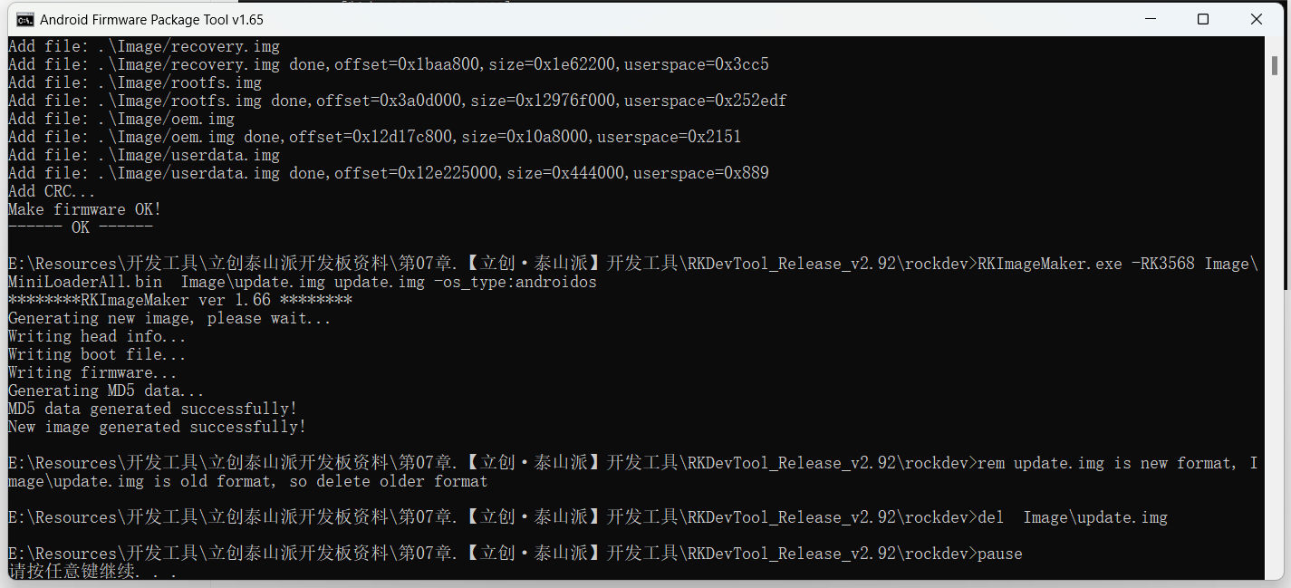

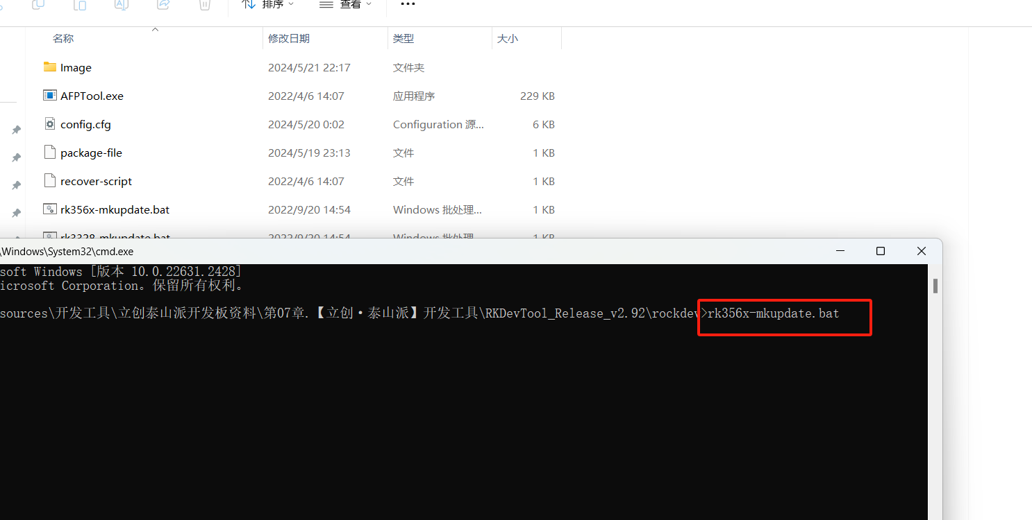

返回上一级,在目录下打开命令行控制台
输入执行的bat文件
成功的输出
