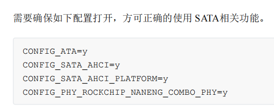

1.1 检查内核配置(menuconfig)使能如下配置

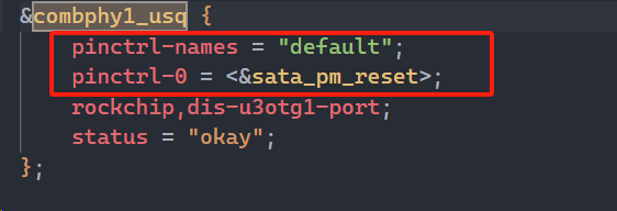

&sata1 {
    // assigned-clock-rates = <100000000>;
    status = "okay";
&combphy1_usq {
    rockchip,dis-u3otg1-port;
    status = "okay";

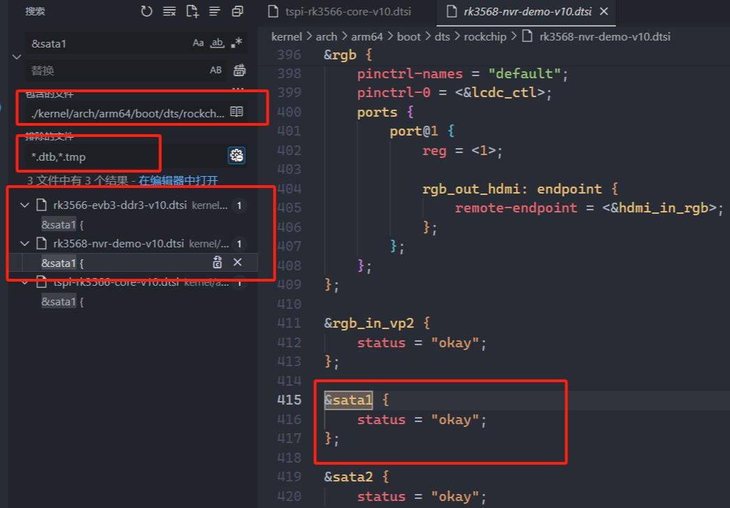

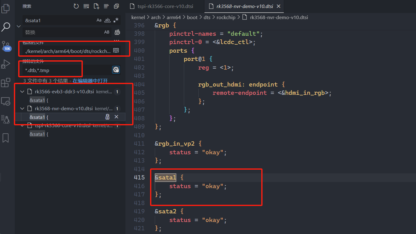

一开始当我们不知道如何配的时候可以参考其他设备树的文件做参考。
我们在当前dts文件中全局搜索 &sata1 关键字排除*.dtb,*.tmp文件。观察其他设备树是如何使用配置stat节点的。
在下图中我们选择找到了满足的条件有两个,选择nvr-demo的设备树文件来做参考!

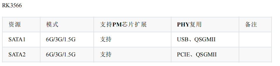

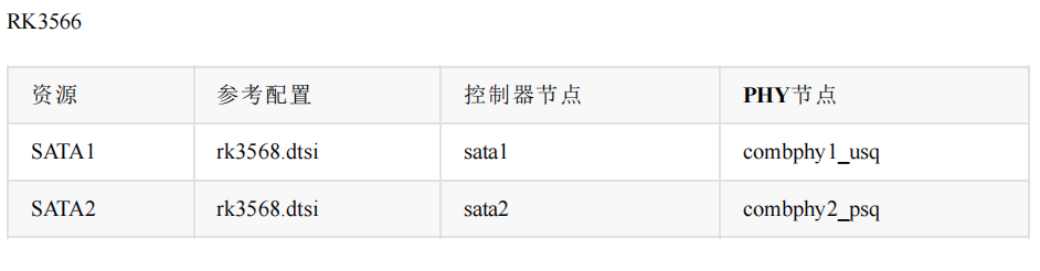

可以看到使能sata貌似很简单给个okay就行,但是我们配合文档可以看出,我们还需要配置PHY的节点(看上上图)。 SATA1的PHY节点是什么? 文档给出节点名叫 :combphy1_usq。
有了名字我们直接去搜一搜:
但是我们不需要SATA的reset引脚所以这两句可以去掉,然后添加到我们自己的设备树中。

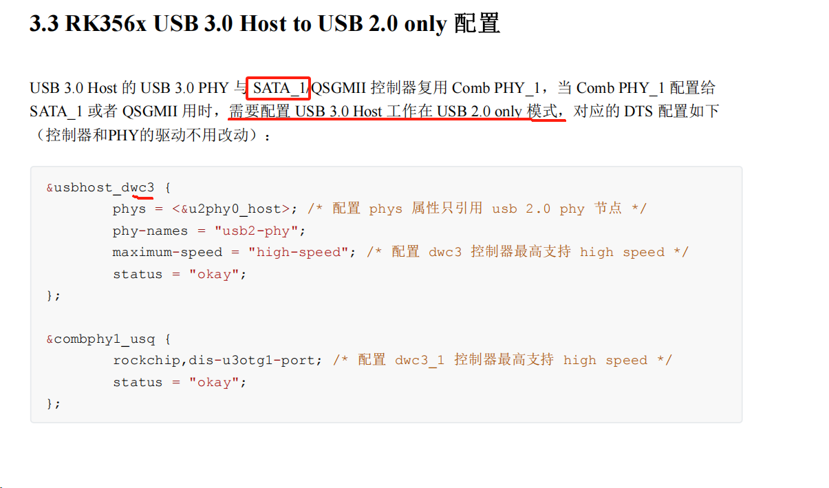

上面说了USB3.0也是此引脚复用,但是我们需要拆分两个功能进行复用,USB2.0和SATA。那么SATA完成了,我们还需要设置下USB的配置
(看上图的序号2)到这一步那么控制器是什么? 要改哪里?

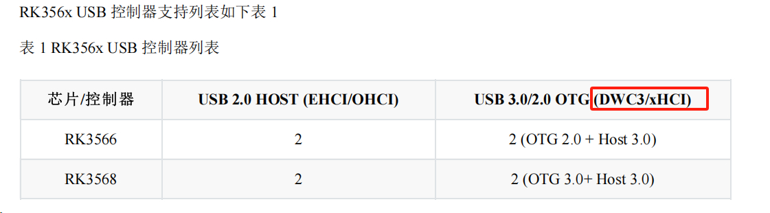

序号3描述了是节点USB3.0 HOST我们直接去找USB相关的文档,找到了如下图所示的描述的信息。
标记重点,DWC3控制器
然后我们继续分析看下面的文档讲述配置的部分,如下图。
这就是此配置将其USB3.0 HOST工作在USB2.0的模式。
END! 到这里我们应该知道为什么要修改和增加共三个节点的原因了。在配置我们不了解的外设时先探索其他设备树的配置做参考,然后配合官方文档+我们网上搜索的信息做汇总基本上就迎刃而解了。

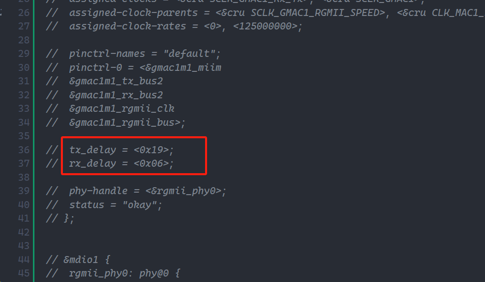

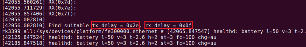

3. 千兆以太网RGMII适配
这个其实没有什么好说的,在上面的基础上注释掉百兆的配置打开千兆的配置dts节点,这里配置为泰山派官方文档中默认写好的。
如下千兆的配置:
// &amp;gmac1 {
//  phy-mode = "rgmii";
//  clock_in_out = "output";
//  snps,reset-gpio = &lt;&amp;gpio0 RK_PC7 GPIO_ACTIVE_LOW&gt;;
//  snps,reset-active-low;
//  /* Reset time is 20ms, 100ms for rtl8211f */
//  snps,reset-delays-us = &lt;0 20000 100000&gt;;
//  assigned-clocks = &lt;&amp;cru SCLK_GMAC1_RX_TX&gt;, &lt;&amp;cru SCLK_GMAC1&gt;;
//  assigned-clock-parents = &lt;&amp;cru SCLK_GMAC1_RGMII_SPEED&gt;, &lt;&amp;cru CLK_MAC1_2TOP&gt;;
//  assigned-clock-rates = &lt;0&gt;, &lt;125000000&gt;;
//  pinctrl-names = "default";
//  pinctrl-0 = &lt;&amp;gmac1m1_miim
//  &amp;gmac1m1_tx_bus2
//  &amp;gmac1m1_rx_bus2
//  &amp;gmac1m1_rgmii_clk
//  &amp;gmac1m1_rgmii_bus&gt;;
//  tx_delay = &lt;0x19&gt;;
//  rx_delay = &lt;0x06&gt;;
//  phy-handle = &lt;&amp;rgmii_phy0&gt;;
//  status = "okay";
// &amp;mdio1 {
//  rgmii_phy0: phy@0 {
//      compatible = "ethernet-phy-ieee802.3-c22";
//      reg = &lt;0x0&gt;;

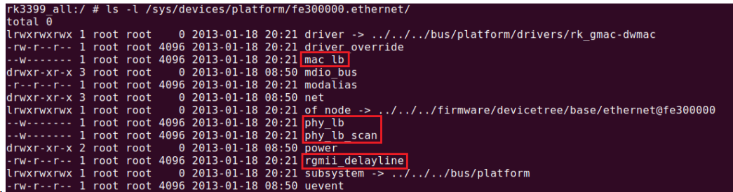

进入目录:/sys/devices/platform/fe010000.ethernet 可以看到这几个节点

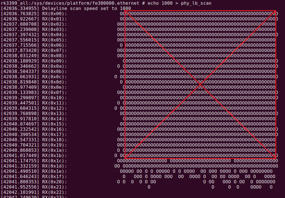

3.1.1 扫描 delayline 窗口
如果你使用的是 RTL8211E phy ,测试前需要拔掉网线。
通过 phy_lb_scan 节点扫描到一个窗口,会得到一个中间坐标,需要使用千兆速度 1000 来扫描。
echo 1000 &gt; phy_lb_scan
中心点坐标在扫描窗口的最后也会打印出来:
如果你的执行没有打印请设置内核打印日志级别:
dmesg -n 8
如果你多次没有扫描出结果,大概率是信号太差了。
试试看100M的能不能扫描出来,此仅是测试硬件正常工作,检测结果不能直接用。
echo 100 &gt; phy_lb_scan
请根据如下几点检查:
  1. 焊接问题例如虚焊,吃点焊油重新加焊
  2. 检查设备树配置
  3. 检查gmac启动是否失败: dmesg | grep gamc
  4. FPC排线是否过长?更换30~35mm左右的试试?
  5. PCB走线GMAC部分是否过长?
  6. 以太网晶振是否起振?
  7. PCB设计失败!

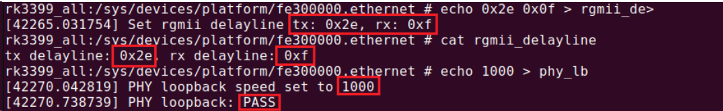

3.1.2 测试扫描出来的中间值
将扫描得到的值通过命令配置到 rgmii_delayline 节点,然后测试该配置下 TX/RX 数据传输是否正
常,通过 phy_lb 节点测试,至少这个测试需要先 pass。
echo (tx delayline) (rx delayline) &gt; rgmii_delayline
cat rgmii_delayline
测试 pass 后,将 delayline 分别填到 dts: tx_delay = <0x2e>; 和 rx_delay = <0x0f>; ,重新烧入固
件,接着继续测试 ping 或者 iperf 性能测试,一般情况下到这一步就可以了。
