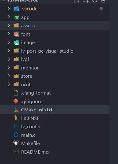

1.1 代码拉取
  1. 新建工作目录例如:lvgl_blog_demo
  2. 拉取LVGL9.1代码
    git clone https://github.com/lvgl/lvgl.git -b release/v9.1
  3. 拉取Visual Studio运行的模拟器源代码
    git clone --recurse-submodules https://github.com/lvgl/lv_port_pc_visual_studio.git
  4. 随便找一个临时文件夹下拉取代码
    git clone https://github.com/lvgl/lv_port_linux.git -b release/v9.0
  5. 将拉取的lv_port_linux目录下的文件:
    Makefile、main.c、CMakeLists.txt、.gitignore。复制到lvgl_blog_demo目录下
  6. 修改Makefile文件内容
    注释掉30行的内容:#CSRCS +=$(LVGL_DIR)/mouse_cursor_icon.c
  7. 修改CMakeLists.txt文件内容如下
    修改:add_executable(main main.c mouse_cursor_icon.c) 去掉 mouse_cursor_icon.c
  8. 复制lvgl文件夹内lv_conf_template.h文件到根目录(lvgl_blog_demo)下,并且重新命名为lv_conf.h
  9. 修改lv_conf.h内的文件内容如下:

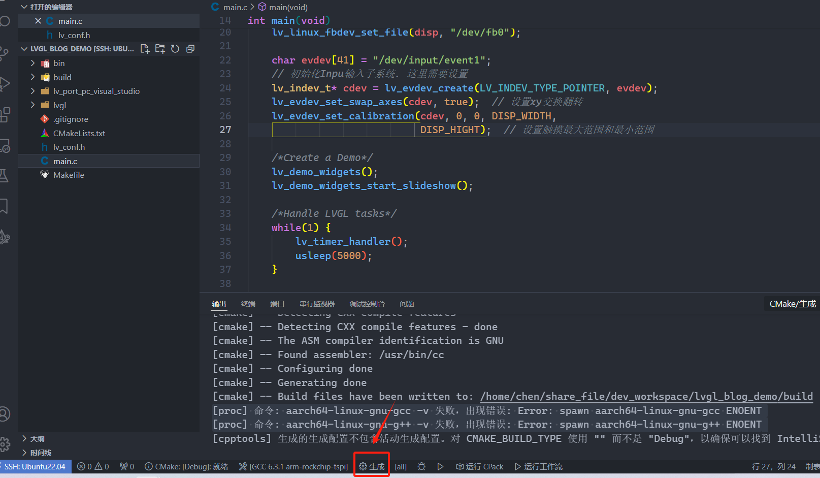

所以如果按照上面的步骤配置完成后我们就可以测试编译,然后可以将编译的可执行程序复制到开发版上运行了。 编译的前提需要准备开发环境。
  1. 将项目文件复制到Ubuntu下,请确保泰山派的SDK你已经配置好了环境解压完成。
  2. 首先复制文件到Ubutnu系统下。
  3. 在项目跟目录文件内执行:**mkdir build**创建build文件夹
  4. 设置临时CC编译器环境变量,~/share_file/是我的本机路径。
export CC=~/share_file/tspi_linux/prebuilts/gcc/linux-x86/aarch64/gcc-linaro-6.3.1-2017.05-x86_64_aarch64-linux-gnu/bin/aarch64-linux-gnu-gcc
  1. 进入build目录下: cd build
  2. 执行生成编译文件: cmake ..
  3. 生成最终的可执行程序,执行命令: make -j8
  4. 成功编译会生成可执行文件
[ 98%] Linking C static library ../lib/liblvgl_examples.a
[ 99%] Built target lvgl_examples
Consolidate compiler generated dependencies of target main
[ 99%] Building C object CMakeFiles/main.dir/main.c.o
[100%] Linking CXX executable ../bin/main
[100%] Built target main
  1. 最终生成的可执行文件会放置在项目根目录/bin目录中名为main的文件,此文件可以直接复制到开发板中,在开发板中直接运行./main 即可点亮TFT小屏幕。PS:如果不需要程序自动点击请去掉这行 lv_demo_widgets_start_slideshow();
此编译方式需要配合命令行并且需要每次终端中配置编译器环境变量非常不方便。后面将介绍使用Vscode来快速编译。

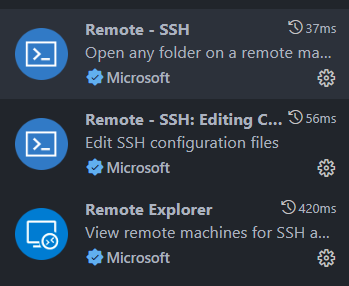

1.5 Vscode配置编译

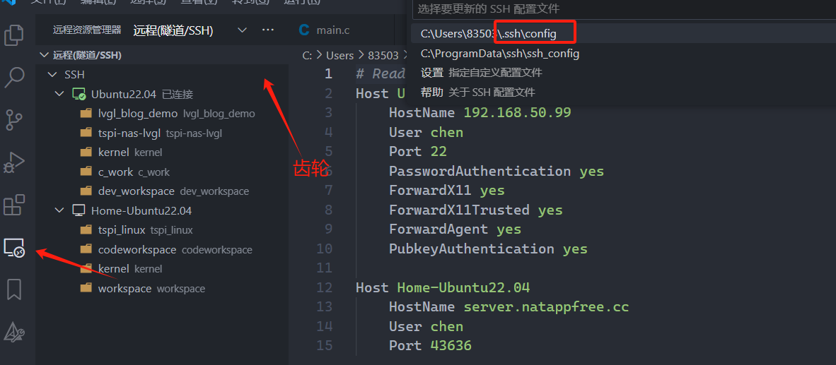

建议在WIN环境下使用远程连接Ubutnu
安装Vscode插件
安装插件完成后配置Ubutnu连接的地址
这里有两个不同的写法配置
## Read more about SSH config files: https://linux.die.net/man/5/ssh_config
Host Ubuntu22.04
    HostName 192.168.50.99
    User chen
    Port 22
    PasswordAuthentication yes
    ForwardX11 yes
    ForwardX11Trusted yes
    ForwardAgent yes
    PubkeyAuthentication yes
Host Home-Ubuntu22.04
    HostName server.natappfree.cc
    User chen
    Port 43636
第一个HOST是使用ssh的秘钥验证授权免输入密码,但是需要配置到Ubutnu内的.ssh中
第二个是需要输入密码的配置。 具体选择看自身情况,更多细节请自行搜索如何配置远程登录。

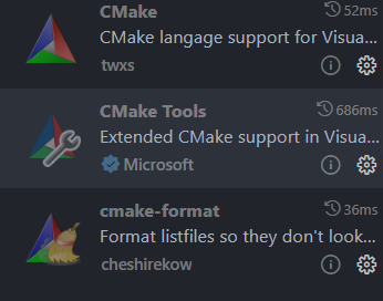

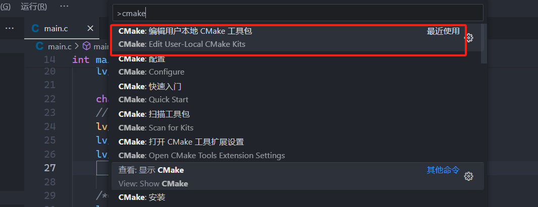

接下里需要安装Cmake插件,

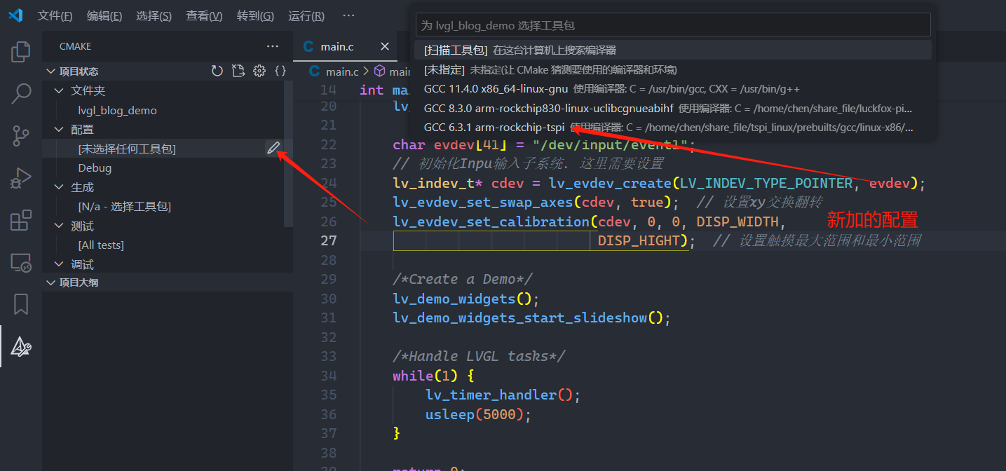

按照完成后配置GCC编译工具链,使用快捷键Ctrl+Shift+P 输入cmake 找到并选择下面的选项
添加一项新的配置
    "name": "GCC 6.3.1 arm-rockchip-tspi",
    "compilers": {
      "C": "/home/chen/share_file/tspi_linux/prebuilts/gcc/linux-x86/aarch64/gcc-linaro-6.3.1-2017.05-x86_64_aarch64-linux-gnu/bin/aarch64-linux-gnu-gcc",
      "CXX": "/home/chen/share_file/tspi_linux/prebuilts/gcc/linux-x86/aarch64/gcc-linaro-6.3.1-2017.05-x86_64_aarch64-linux-gnu/bin/aarch64-linux-gnu-g++"
    "isTrusted": true
注意路径请改为你自己电脑环境的路径。
上面的操作只是添加环境配置项,接下来我们配置编译器环境应用到项目中。
下图中配置指定我们刚刚新添加的配置,然后等待配置完成即可。
控制台输出这个报错不用理会。
[proc] 命令: aarch64-linux-gnu-gcc -v 失败,出现错误: Error: spawn aarch64-linux-gnu-gcc ENOENT
[proc] 命令: aarch64-linux-gnu-g++ -v 失败,出现错误: Error: spawn aarch64-linux-gnu-g++ ENOENT
点击生成则会自动开始编译并生成可执行程序,当我们每次修改程序后重新打包新程序只需要点击下,一键触发即可快速生成。

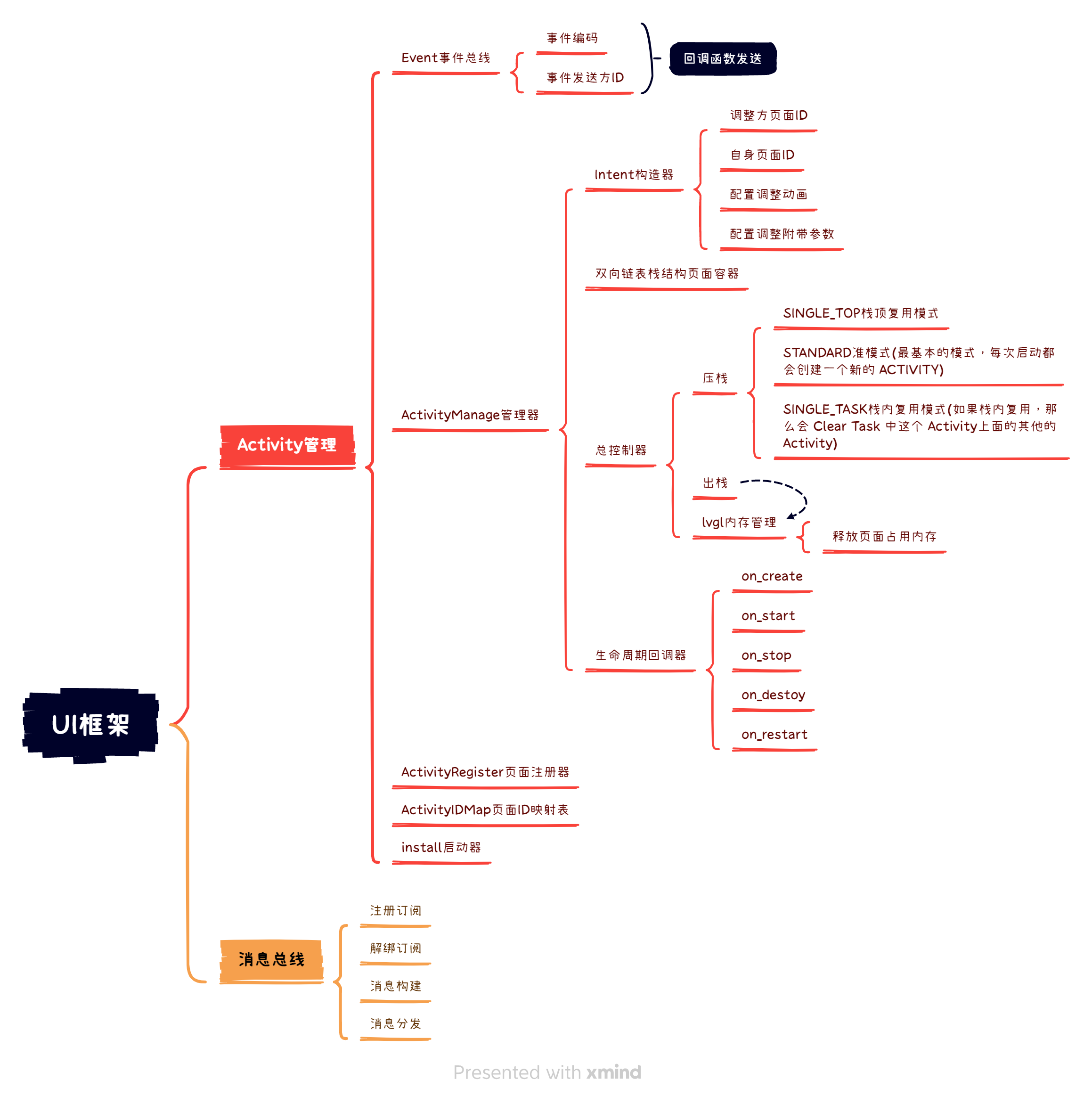

2. 开发-Activity组件思想
核心思想采用安卓Activity的模式改造简化版方案组件框架。
设计页面为单独模块,其可拥用生命周期控制和内存管理。
特点:
  • UI页面将以组件结构化定义
  • 5种页面生命周期回调函数
  • 可设置的页面3种压栈模式
  • 拥有消息总线模式,可指定方向的事件广播发送
  • 独立的EventBus工具
  • 每个页面独立的GroupKey
  • 动态可设置启动页

4. CMAKE添加外部文件夹编译
看下项目结构
  • app文件夹为UI组件页面,需要编译。
  • assess是原始UI素材和字体,不参与编译
  • font是编码后的.c文件,需要编译。
  • image是图片解码的c文件,需要编译。
  • lv_port_pc_visual_studio是模拟器项目,不需要编译
  • lvgl是核心库文件默认编译不用改
  • monitor是系统监控器的指标实现,需要编译
  • store是存储工具暂时没有用到,也加入编译吧
  • uikit是UI框架ActivityManage,需要编译
4.1 修改CMakeLists.txt文件规则
添加头文件扫描
include_directories(PROJECT_SOURCE_DIR/app PROJECT_SOURCE_DIR/monitor PROJECT_SOURCE_DIR/uikit PROJECT_SOURCE_DIR/store)
添加c文件扫描
file(GLOB APP CMAKE_CURRENT_SOURCE_DIR/app/*.c)
file(GLOB MONITOR CMAKE_CURRENT_SOURCE_DIR/monitor/*.c)
file(GLOB UIKIT CMAKE_CURRENT_SOURCE_DIR/uikit/*.c)
file(GLOB STORE CMAKE_CURRENT_SOURCE_DIR/store/*.c)
file(GLOB FONT CMAKE_CURRENT_SOURCE_DIR/font/*.c)
file(GLOB IMG CMAKE_CURRENT_SOURCE_DIR/image/*.c)
添加到编译
add_executable(nas_monitor main.c STORE UIKIT MONITOR FONT IMG APP)
完整已修改的文件内容
cmake_minimum_required(VERSION 3.10)
project(lvgl)
## set(CMAKE_BUILD_TYPE Release)
set(CMAKE_C_STANDARD 99)#C99 # lvgl officially support C99 and above
set(CMAKE_CXX_STANDARD 17)#C17
set(CMAKE_CXX_STANDARD_REQUIRED ON)
set(EXECUTABLE_OUTPUT_PATH PROJECT_SOURCE_DIR/bin)
add_subdirectory(lvgl)
target_include_directories(lvgl PUBLIC PROJECT_SOURCE_DIR)
## target_link_libraries(nas_monitor lvgl lvgl::examples lvgl::demos lvgl::thorvg SDL2_LIBRARIES m pthread)
target_link_libraries(nas_monitor lvgl lvgl::thorvg SDL2_LIBRARIES m pthread)
add_custom_target (run COMMAND EXECUTABLE_OUTPUT_PATH/main DEPENDS nas_monitor)
