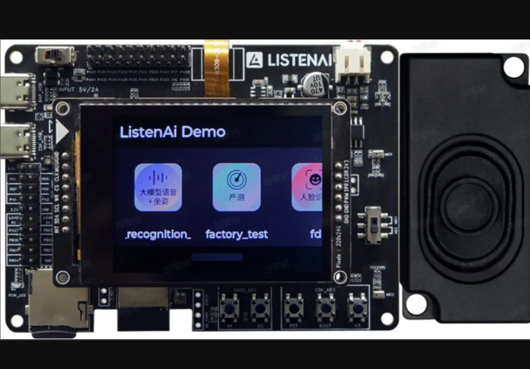

开发板设计
●使用聆思 CSK6011A 芯片作为主控,板载 16MB Flash
●集成摄像头、麦克风、扬声器、屏幕等丰富外设配件
●配套多模态应用示例,支持快速上手体验大模型语音交互、智能视觉等 AI 应用
●板载 DAPLINK 调试器,外接一条USB 线即可实现烧录、调试、串口日志查看
●板载网络模组,支持开发联网类应用

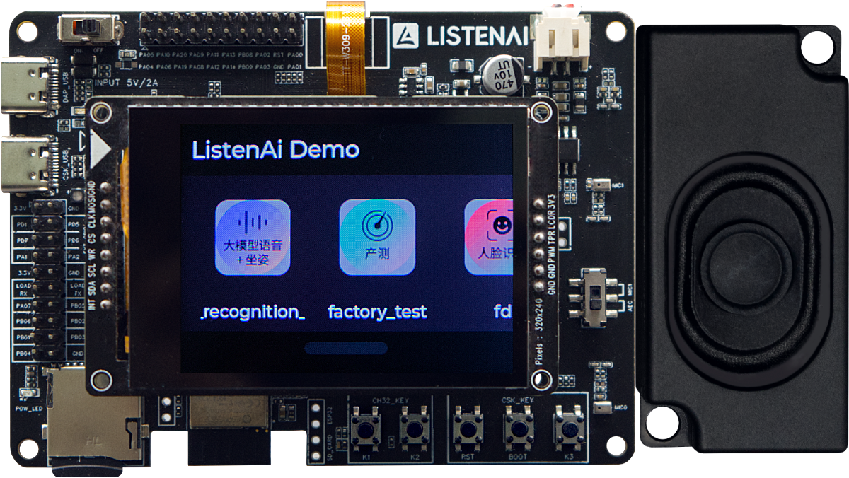

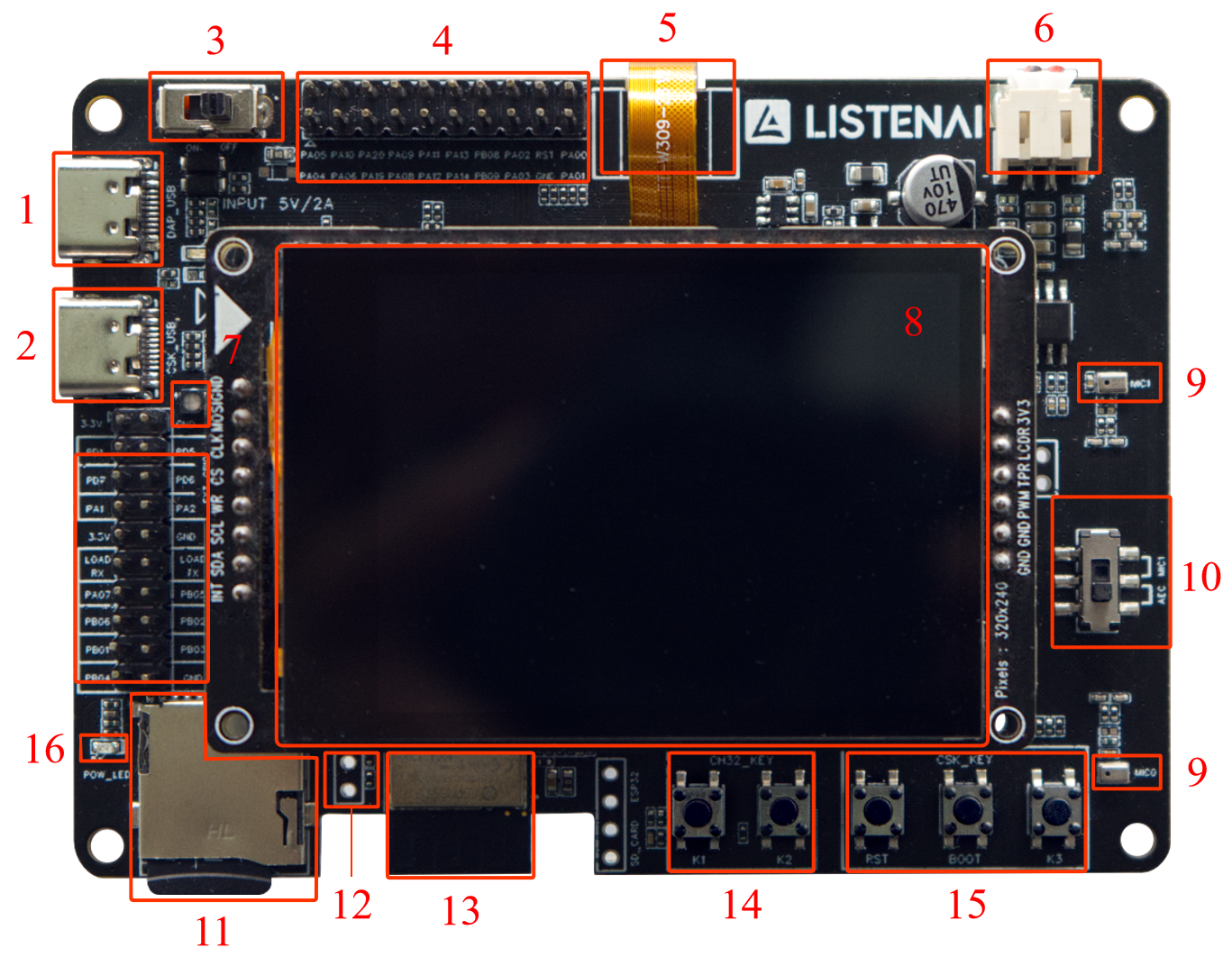

开发板硬件资源
编号资源说明
1CSK USB 接口CSK6 芯片的 USB 接口,可通过本接口使用 CSK6 的 USB 硬件功能,支持对开发板进行供电。
2DAPLink 调试器接口可通过本接口查看日志、烧录固件、调试仿真,支持对开发板进行供电。
3电源开关控制开发板总电源开关。
4外扩排针引出 CSK6 芯片的可用 IO 口,包括部分由扩展 IO 芯片 (19编号)外接的 IO口,开发者可按需进行使用。
5摄像头模组默认配套 30W 像素的摄像头模组,型号为 GC0328。
6扬声器接口用于连接扬声器进行播音。
7RGB LED支持编程控制的 LED。
8触摸显示屏分辨率 320*240 的触摸显示屏,屏显硬件接口为 SPI,触摸硬件接口为 I2C 。
9麦克风板载的两个麦克风,连接芯片的 Audio ADC,用于语音相关应用的录音。
10硬回采开关用于控制第二路录音链路用于麦克录音(默认)还是硬件回采。
11SD卡槽用于插入 SD 存储卡。
12网络模组调试座可用语烧录网络模组的固件与调试。
13网络模组使用 ESP32 C3 作为网络模组。
14扩展按键区通过扩展 IO 芯片 CH32 扩展引出的按键,支持轮询检测。
15CSK6 功能按键区包括 CSK6 芯片的复位、BOOT、自定义功能按键。
16电源LED指示开发板的供电状态,供电正常使,LED亮起。

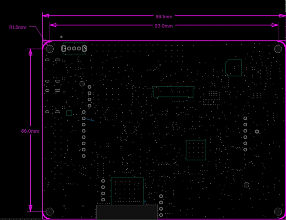

开发板尺寸

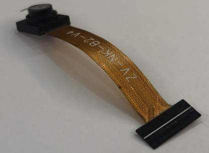

摄像头模组
套件默认配套一个摄像头模组,参数如下:
  • Sensor 型号 GC0328
  • 接口 DVP
  • 像素 30W

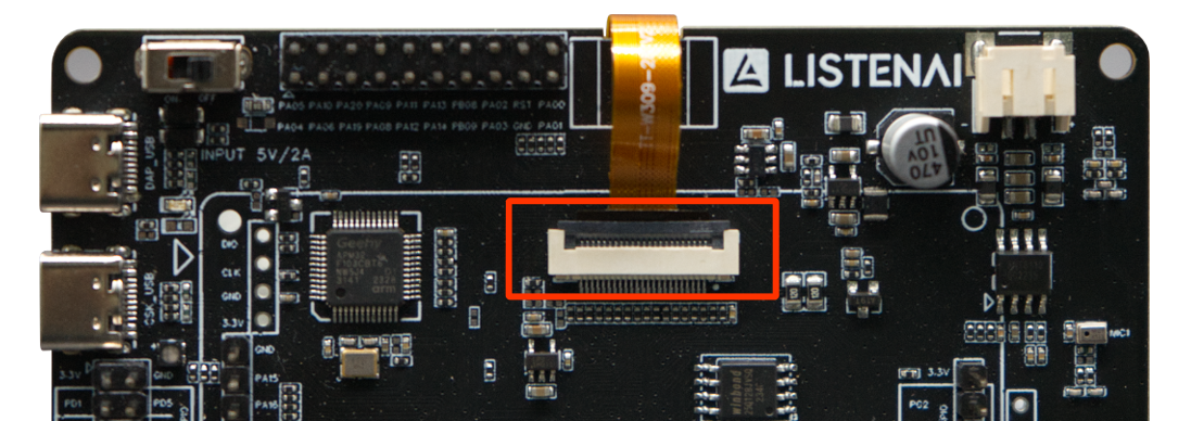

摄像头安装
本摄像头可通过开发套件主板上的摄像头接口进行连接,安装摄像头时,请抬起摄像头接口座上的盖板,将摄像头软排线水平插入接口座后,盖紧盖板,安装完成后如下:

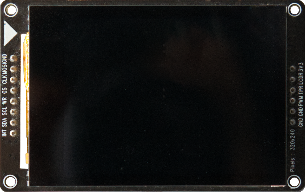

触摸屏模块
套件支持使用配套的触摸屏模块,触摸屏模块参数如下:

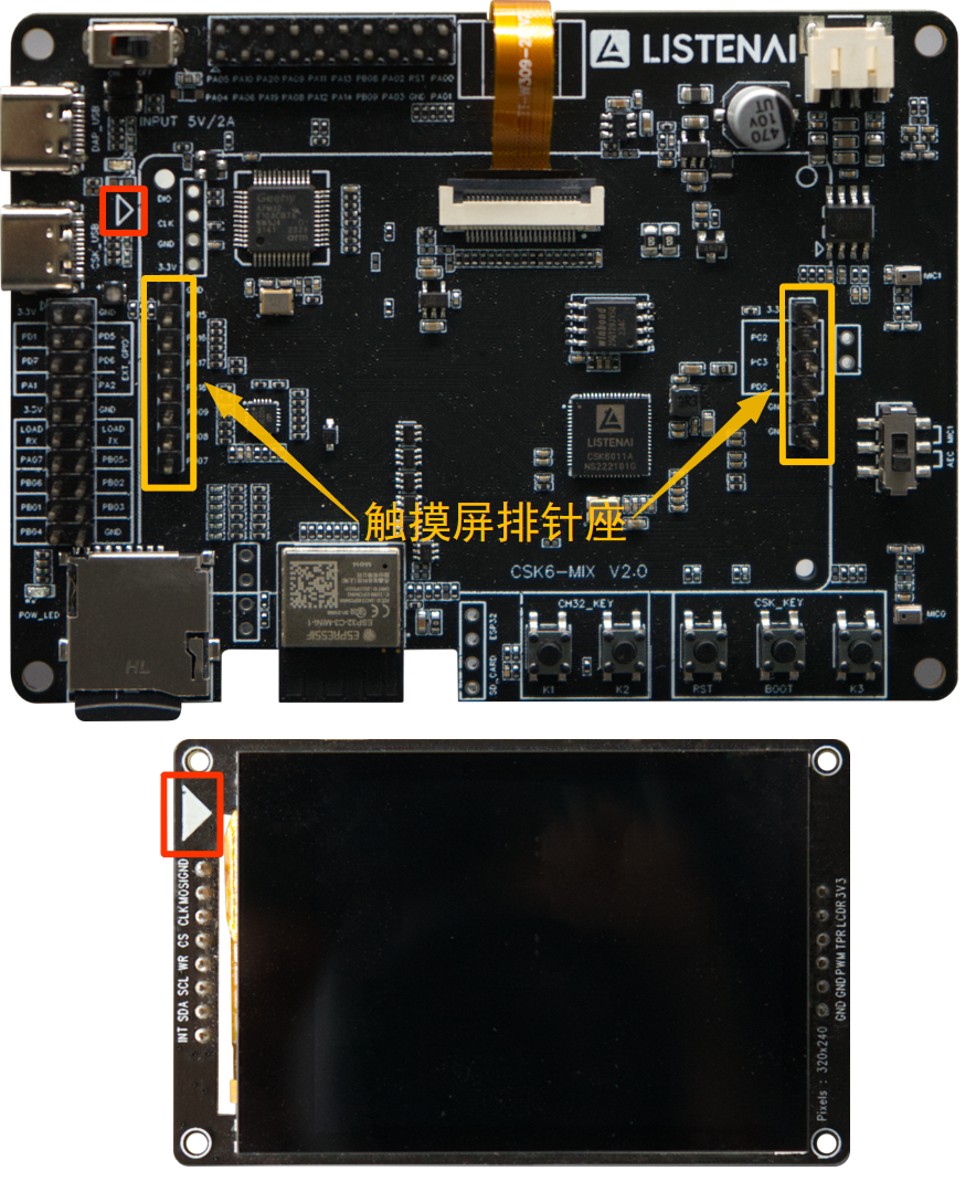

触摸屏安装
本摄像头可通过开发套件主板上的屏幕排针座直接进行连接,连接时,请通过屏幕模块和主板上的三角标识确认安装方向,如图:

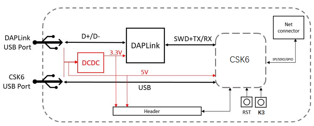

供电
开发板支持通过 DC 座或任意 Type-C 接口进行供电,因部分电脑或 USB HUB 存在供电电流不足的问题,因此建议在条件允许的情况下优先使用 DC 供电座对开发套件进行供电。
DAPLink USB口的使用
开发板板载了DAPLink调试器芯片,DAPLink 芯片与 CSK6 芯片的 SWD 接口、烧录串口(A15/A18)、日志串口(A02/A03)进行了连接,从而实现可以使用DAP_USB接口查看CSK6 芯片的日志以及对 CSK6 进行固件烧录。
开发者可通过DAPLink USB接口对CSK6芯片进行 固件烧录 、代码仿真 与 串口查看。

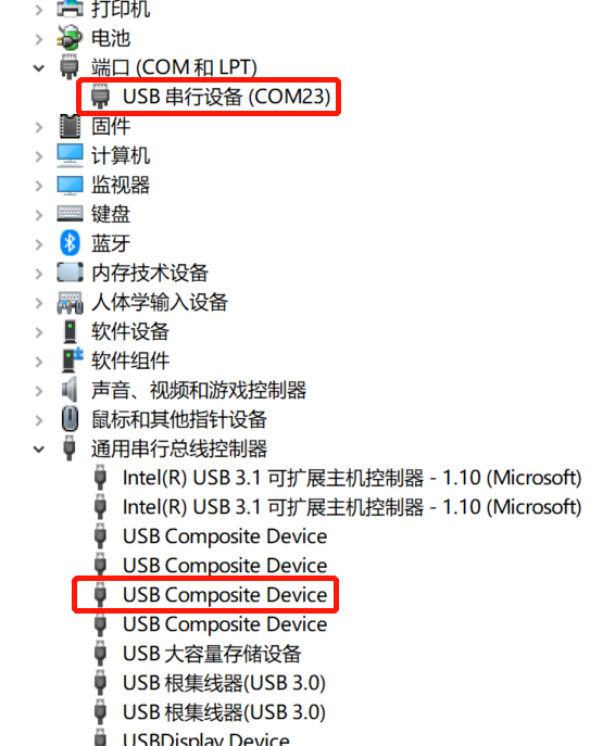

使用方法如下:
●1.使用TypeC数据线连接电脑USB与开发板DAPLink USB
●2.若设备运行正常,在电脑设备管理器中会出现一个虚拟串口和USB设备
虚拟串口(CDC)功能:
对CSK6芯片的 GPIOA2 和 GPIOA3 【默认UART0】引脚进行了映射,可通过串口上位机工具与串口进行通讯。
烧录、仿真功能:
配合CSK6开发工具,可通过DAPLink实现固件快速烧录以及VSCode IDE环境下进行仿真调试,详见:https://docs2.listenai.com/x/8bZfGBUtuKw。
若未能识别到设备,请检查所用的TypeC数据线是否具备数据传输功能,部分TypeC线只具备供电功能。
