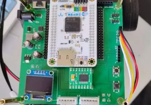

主控基于立创天空星STM32青春板,引脚资源丰富且性价比高,非常适用于电赛控制类题目。所以设计此控制底板用于实现不同的功能。板载电机、舵机、OPENMV通讯等多种外设模块,同时外引引脚排针便于他用。

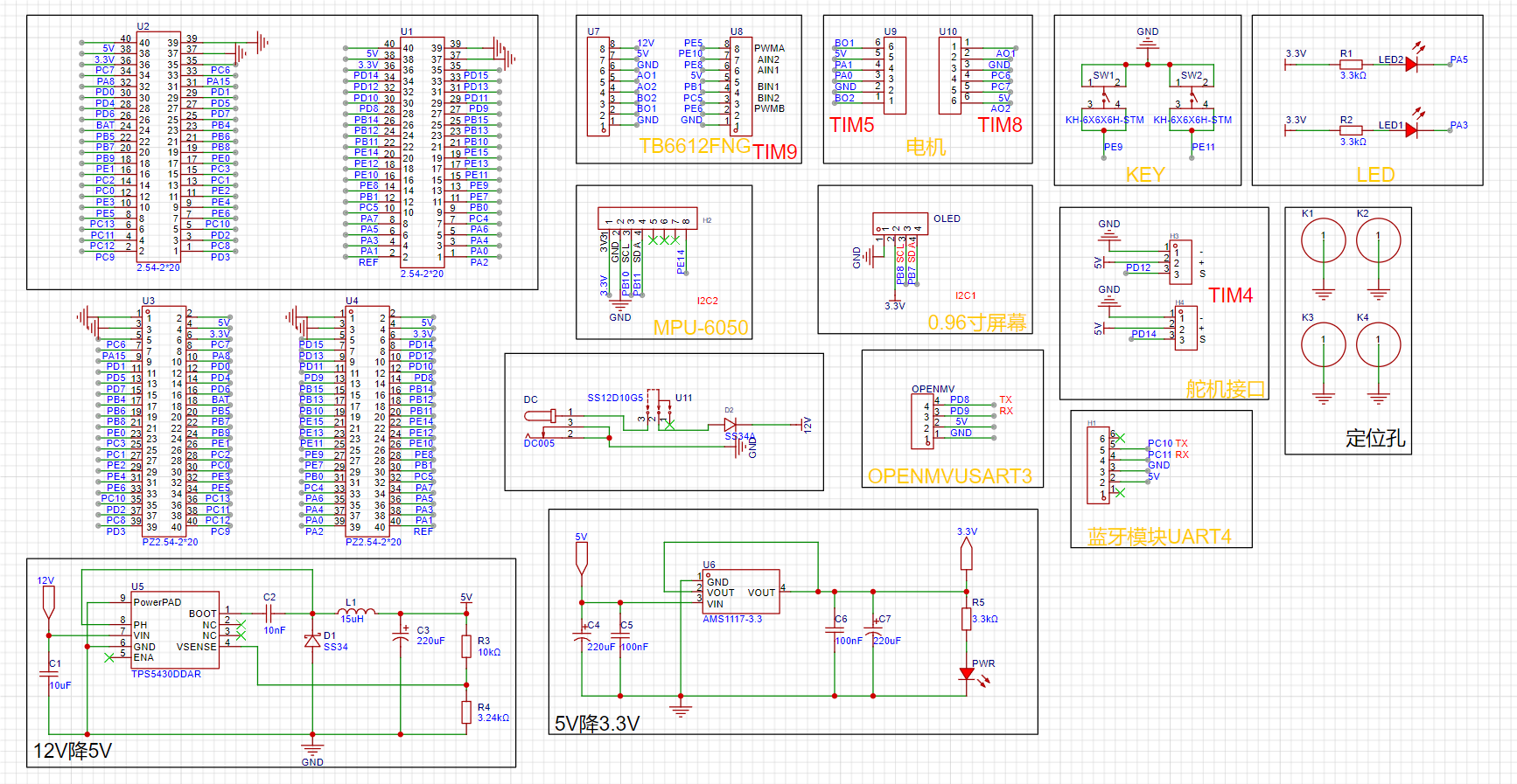

降压部分
  1. 通过DC电源插口供电,在电源输入处接入一个防反接二极管,进一步提高电源安全性,并可利用滑动开关控制电源。
  2. 该板集成两个电源转换电路,12降5V采用DCDC降压,使用德州仪器TPS5430DDAR;5降3.3V采用AMS1117-3.3LDO低压差线性稳压器。
  3. 降压部分电路已十分成熟稳定,输出电压精度高,性价比高。

  1. 该拓展板设计了两个舵机接口,两个按键和LED灯,一个TB6612电机控制模块,一个蓝牙通信模块和OPENMV通讯模块,一个MPU-6050模块以及一个OLED屏幕模块。外扩功能丰富,十分适用于电赛。
  2. 开发板的端口通过分别引出2.54-2x20的排针,便于其余功能的实现。

原理图展示
