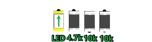

1. 焊接正面元件
推荐使用热风枪/加热台

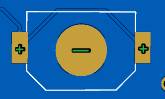

GY-BT8芯片使用电烙铁拖焊
PCB的电池负极接触点堆一点薄锡,可有效减少接触不良的情况

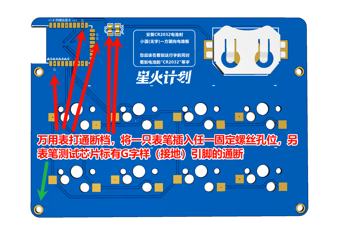

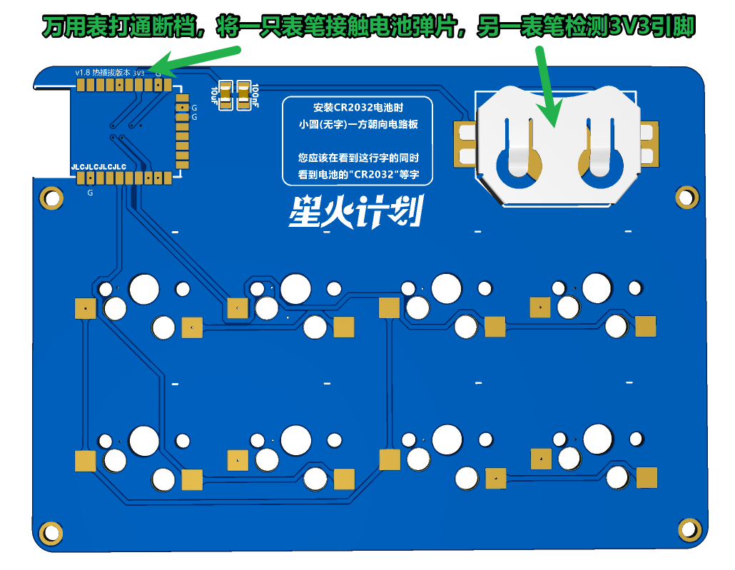

3. 测试通断(可选)
  1. 3V3
  1. GND
  1. 检测相邻引脚有无连锡

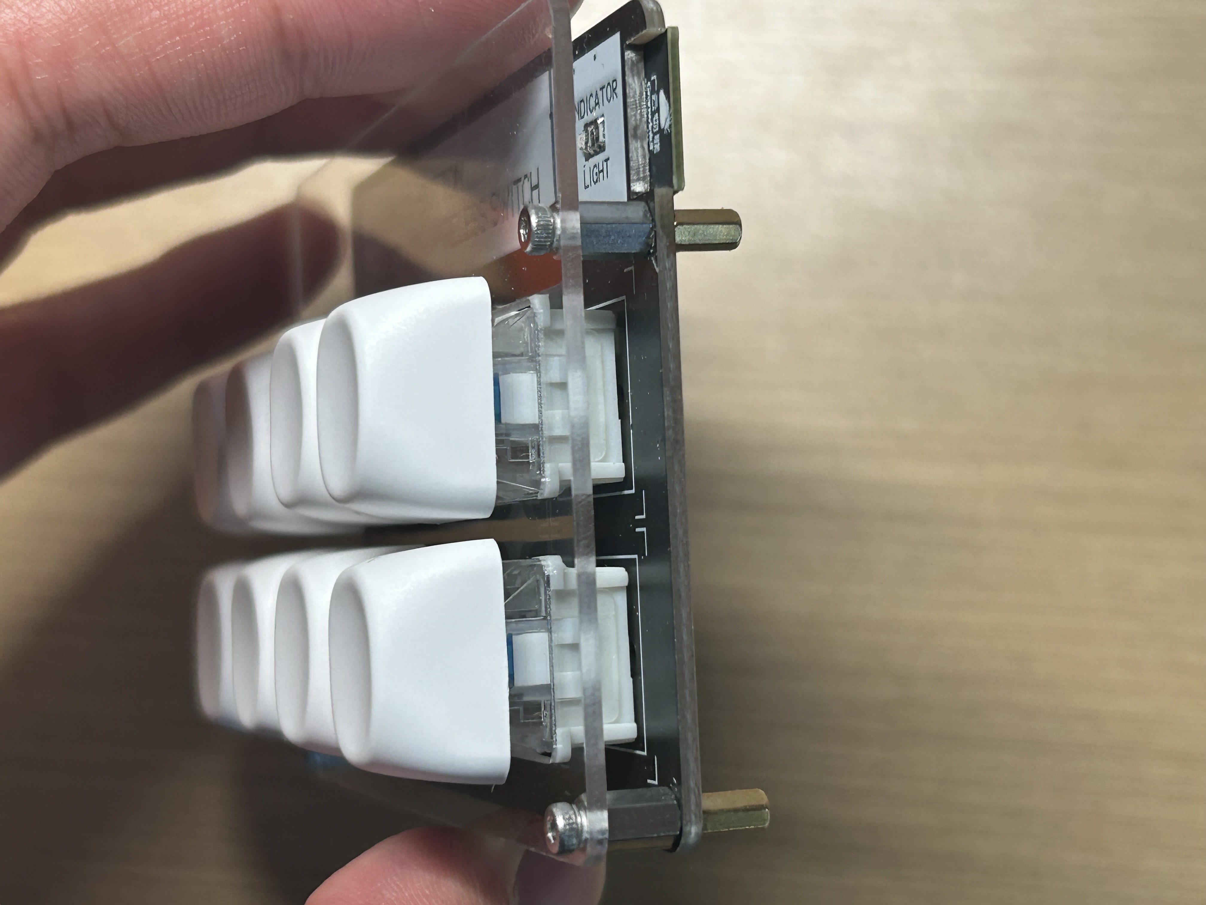

4. 安装键轴、上面板、键帽
安装键轴 → 安装上面板(M2x3杯头/平头螺丝)→ 安装键帽

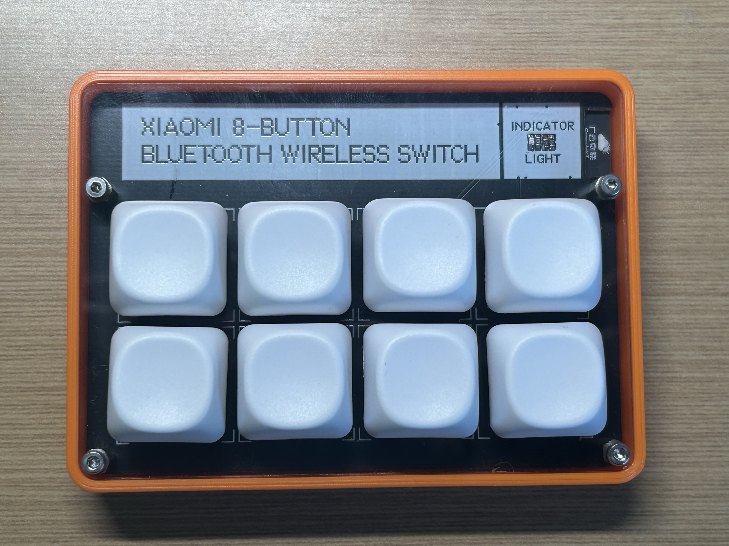

5. 安装电池、测试功能、安装外壳/下板
使用 M2x6 平头螺丝安装外壳/下板
