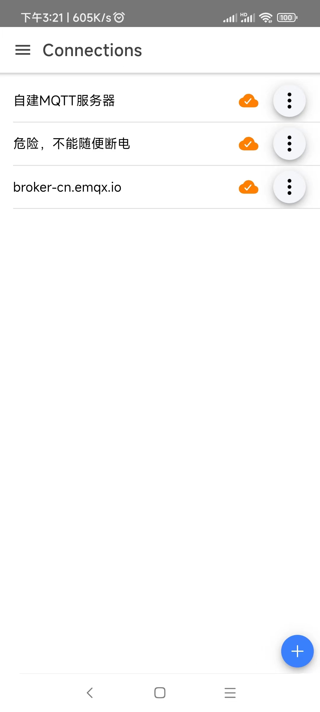

2.这个APP进来以后是这个MQTT服务器列表界面
3.如果不是的话,也可以从这里,点All Connections进来。

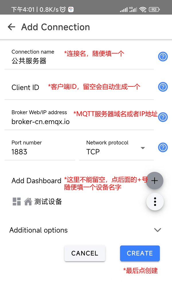

4.在MQTT服务器列表界面点右下角的+号,添加一个MQTT服务器。类似这样

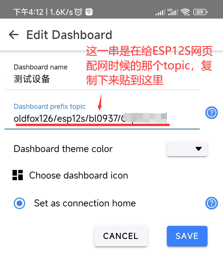

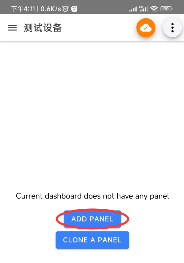

6.设备界面现在是空白的,不要慌,问题不大。先点右上角3个点,再点Dashboard configurati.
7.进来主要把topic给填进去再点SAVE。这个APP好就好在,这么长的topic只用填这一次。

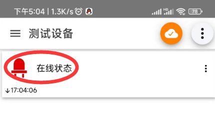

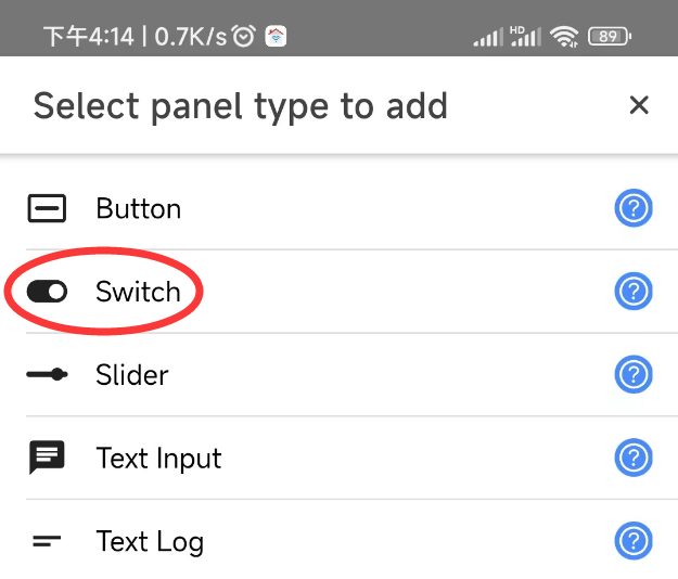

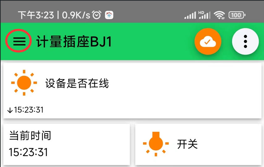

8.回到设备,新增一个LED面板。
9.保存好以后看到LED面板已经亮了,说明设备在线。

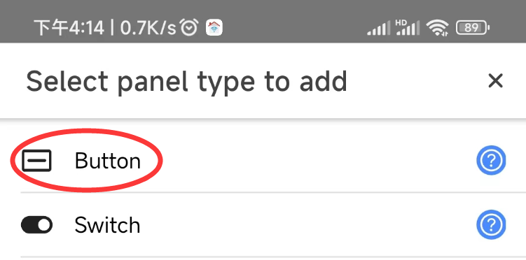

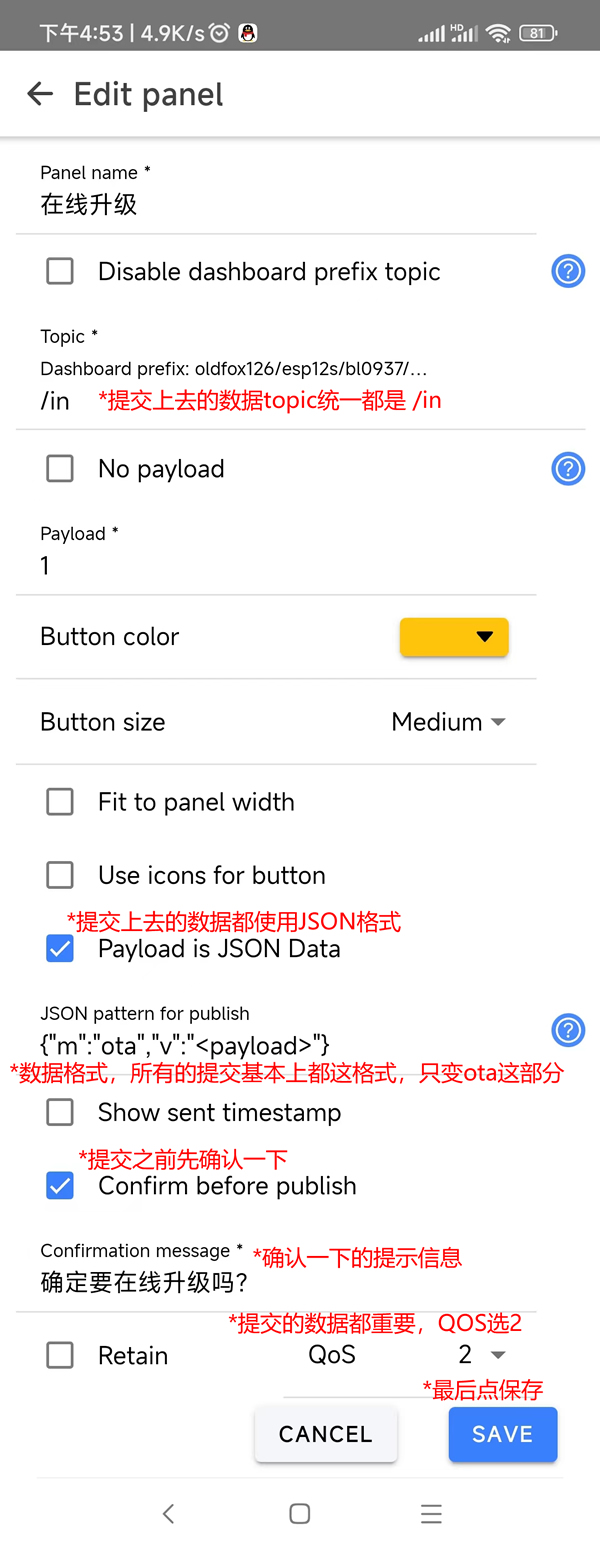

10.这个LED面板 在线状态 只是很单纯的获取数据,再来创建一个只单纯提交数据的按钮 在线升级
11.提交JSON数据格式:{"m":"ota","v":""},不要复制错了。
12.保存以后是这样:

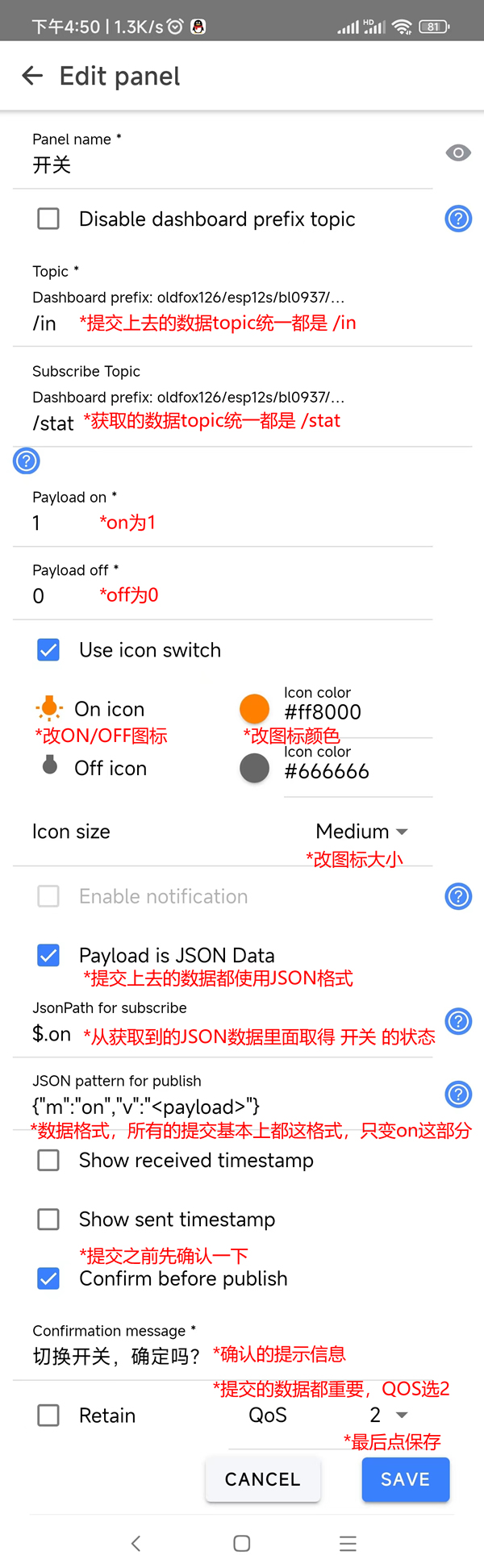

13.刚才创建了一个只获取数据的LED面板 在线状态,也创建了一个只提交数据的按钮面板 在线升级,最后再创建一个既可以获取数据又可以提交数据的切换开关,名字就叫开关
14.发送JSON数据格式:{"m":"on","v":""}
15.保存以后是这样

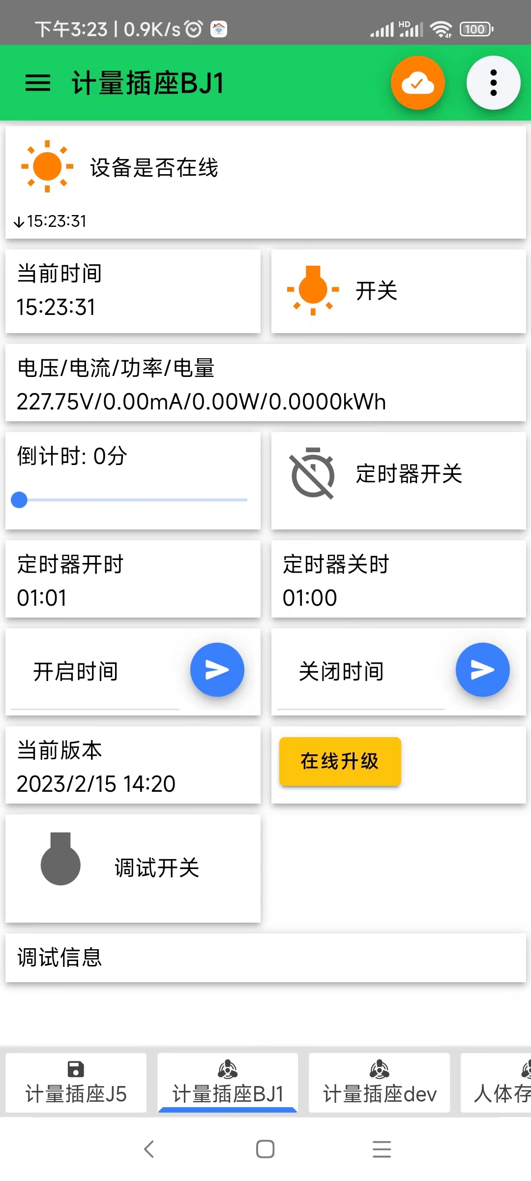

16.几个常用的功能。
17.最后,所有的面板参数都列在下面:
通过新建、复制、修改、删除等各种骚操作,最终就可以得到一个完整的设备操作界面。

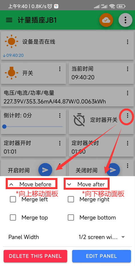

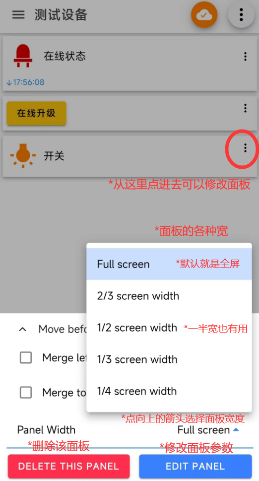

注意:面板顺序不能颠倒了,万一位置不对就只能删掉重来。(因为这个APP面板不能变换位置,比较蛋疼)
感谢评论区@liang_work 的提醒,面板可以变换位置,已更新使用方法。

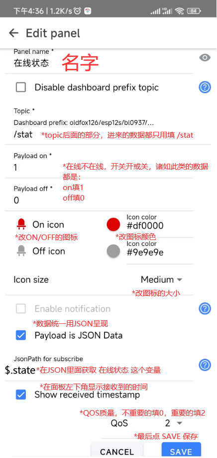

1.新建
类型:LED
名字:设备是否在线
JsonPath: $.state
QOS: 2
(说明,不需要填进去,下同:显示设备是否在线,亮了就在线,黑了不在线)

类型:Switch
名字:开关
JsonPath: $.on
JSON pattern for publish: {"m":"on","v":""}
Confirm before publish:是
Confirmation message:确定吗?
QOS: 2
(说明:插座的开关,开启以后插在插座上的电器就通电了。反之则不通电。)

12.新建
类型:Button
名字:在线升级
JSON pattern for publish: {"m":"ota","v":""}
Confirmation message:确定要在线升级吗?
QOS: 2
(说明:点击按钮在线升级,前提是OTA固件已经上传好,并设置好了OTA链接。)
到这里就已经结束了,后面多的这些面板用来调试,不是必须的,可以不加。当然加了也无所谓。
13.复制 开关
名字:调试开关
JsonPath: $.debug
JSON pattern for publish: {"m":"debug","v":""}
(说明:点击按钮显示更详细的调试信息。)
14.复制 当前时间
名字:调试信息
JsonPath: $.info
(说明:显示调试信息。)
