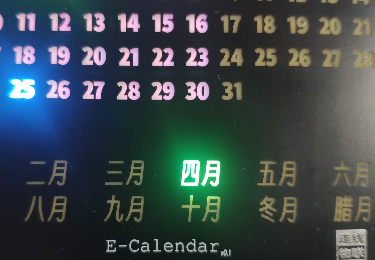

使用嘉立创EDA和CAD软件制作任意字体的文字填充区域
简介:使用嘉立创EDA和CAD软件制作任意字体的文字填充区域

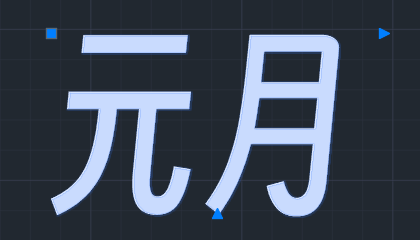

  1. 输入文字(快捷键:T
  2. 文字打散为曲线(快捷键:TXTEXP需要安装Express Tools插件才能使用

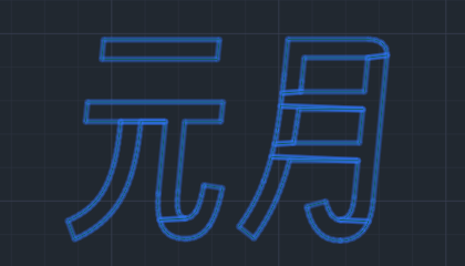

  3. 曲线分解为线段(快捷键:EXPLODE

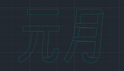

  4. 合并闭合线段(快捷键:PEM先合并再闭合
  5. 整体调整到合适的尺寸后导出.dxf文件

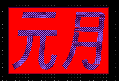

  5. 最后给文字铺铜时,修改填充设置如下:
    • 保留孤岛:
    • 制造优化:
最终效果如下:
PCB2D 预览

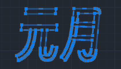

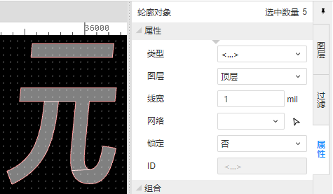

如果在嘉立创EDA 部分的第二步出现错误提示(大概率会出现),错误原因是文字轮廓中或多或少会包含一些多余的线段,导致出现图形未闭合的错误提示,可以暂时忽略这个提示直接进行后续操作,最终效果达到预期即可,如果不行的话则只能想办法删除那些多余的线段,可以进行如下尝试:
  1. 单独选择每一个完整的文字轮廓,如果类型属性出现<…>提示,则可以初步定位多余线段所在的文字
  2. 把该文字轮廓各个部分分散开,查找多余线段具体的位置
  3. 撤销上一步的移动操作,点选多余线段并删除,重复第二步以及后续操作即可
    > 一个文字轮廓可能包含多个多余线段
