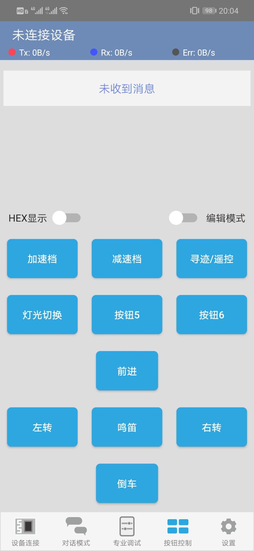

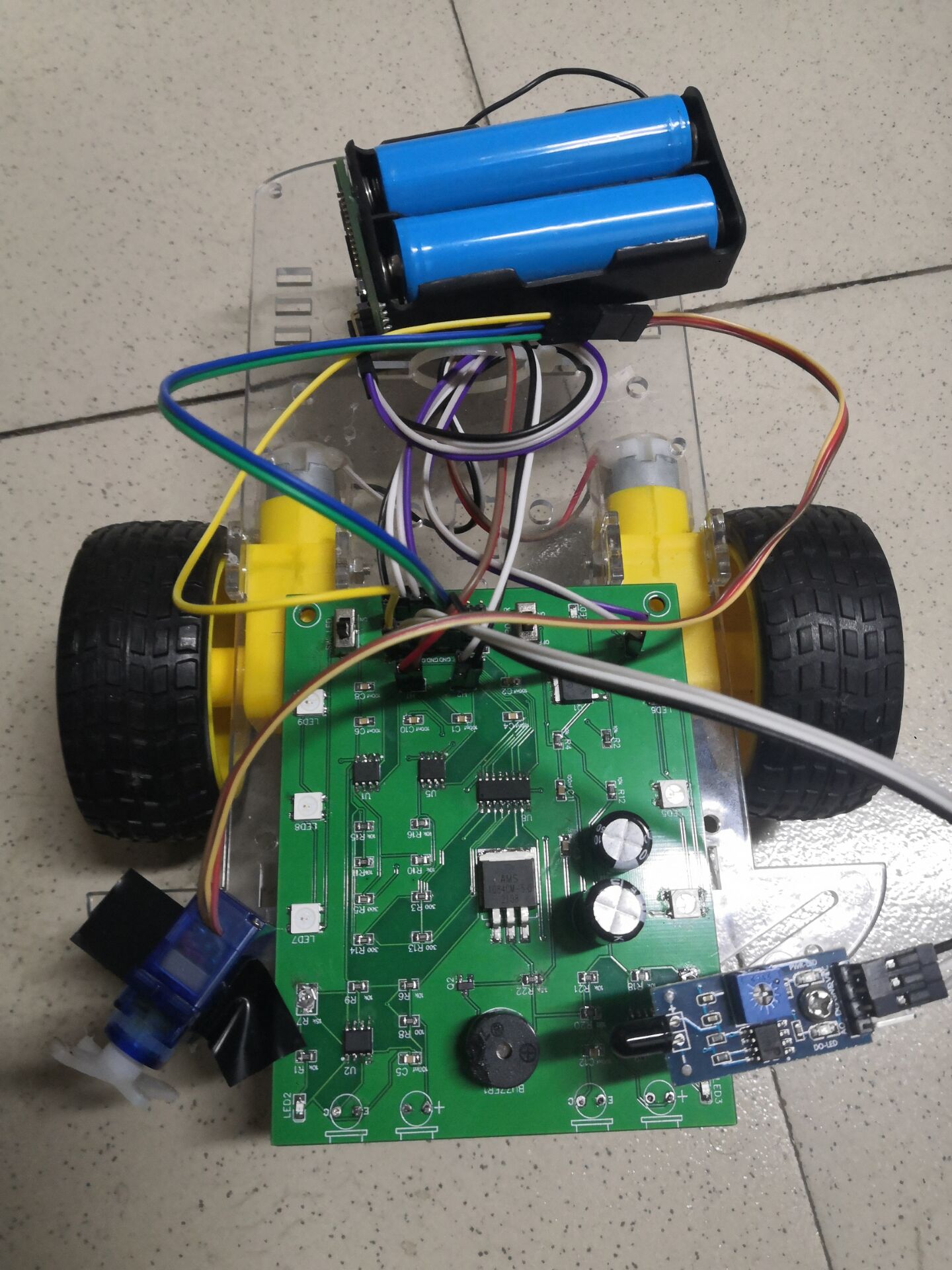

使用STC15W204S主控芯片,低成本多功能。外接蓝牙模块实现蓝牙控制,电路板内置循迹/避障电路,把红外发射装在小车前面修改代码即可实现避障(避障和循迹程序都有,直接修改即可),同理装在下面就是循迹。仍有剩余IO口可扩展功能,实现对芯片的最大化利用。电池采用两节18650可充电电池(7V左右),蓝牙模块型号随意(蓝牙操作很简单,长按走,松手停),两侧彩灯采用WS2812的RGBLED,PWM调速两档加减速可调......小车图片蓝牙界面
