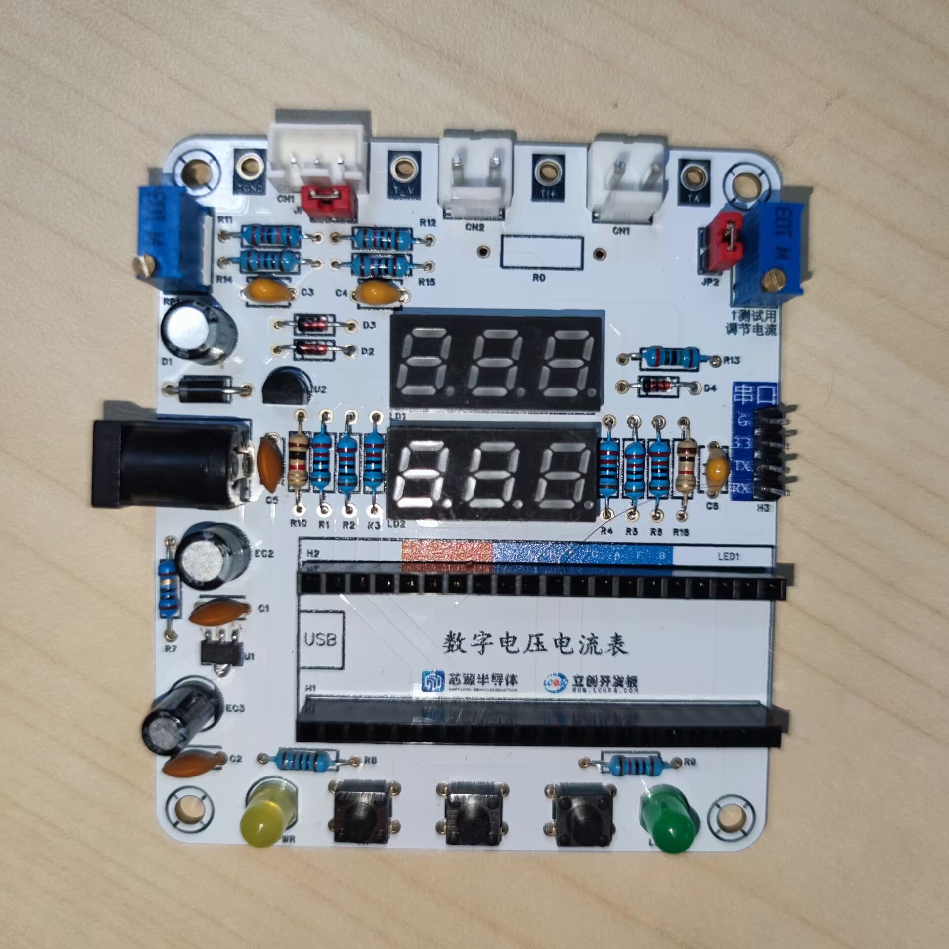

第一次做训练营,跟着教程一步一步来,下面分享出来

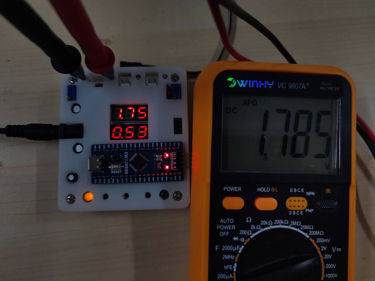

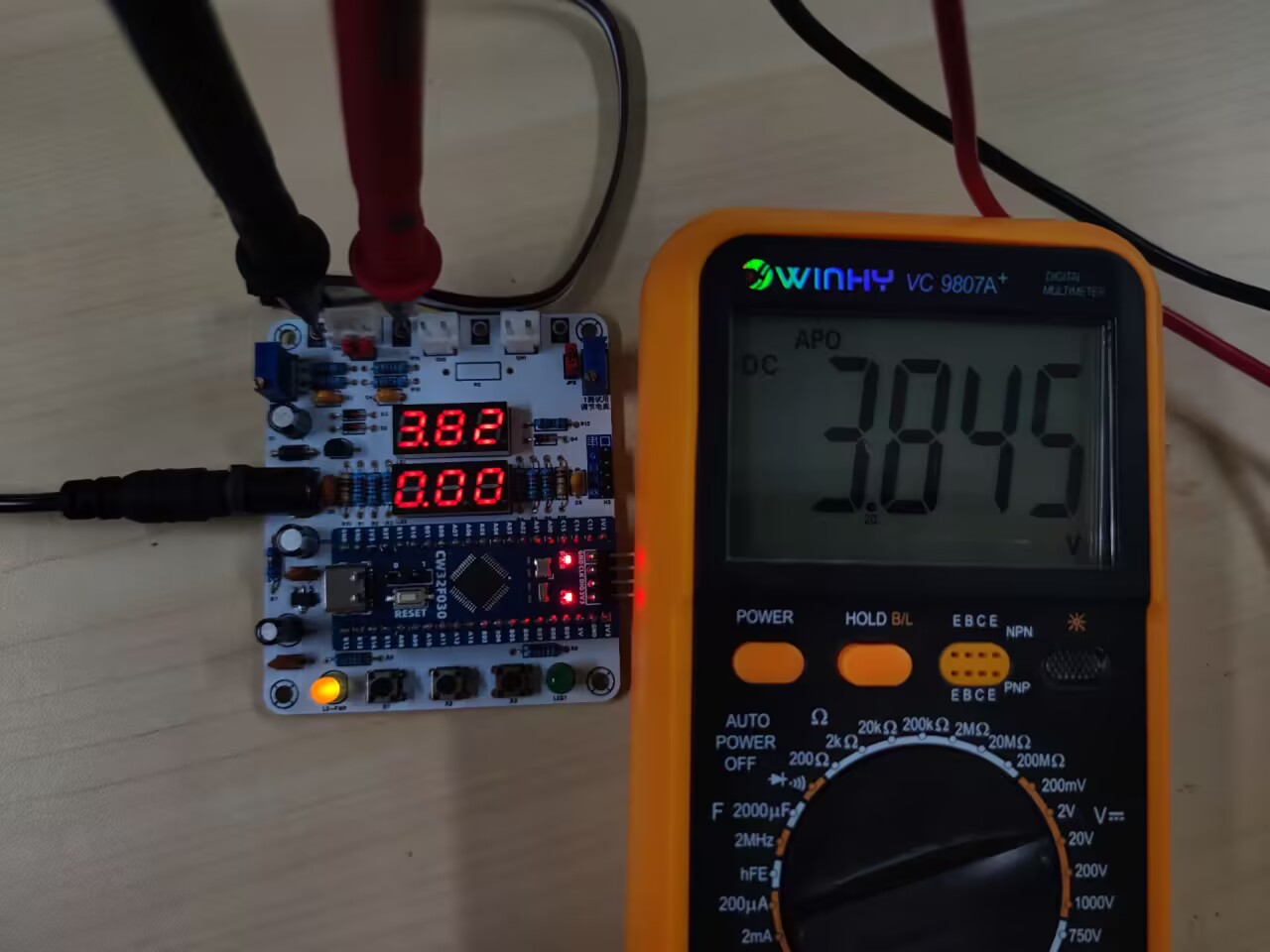

先看成果!!!

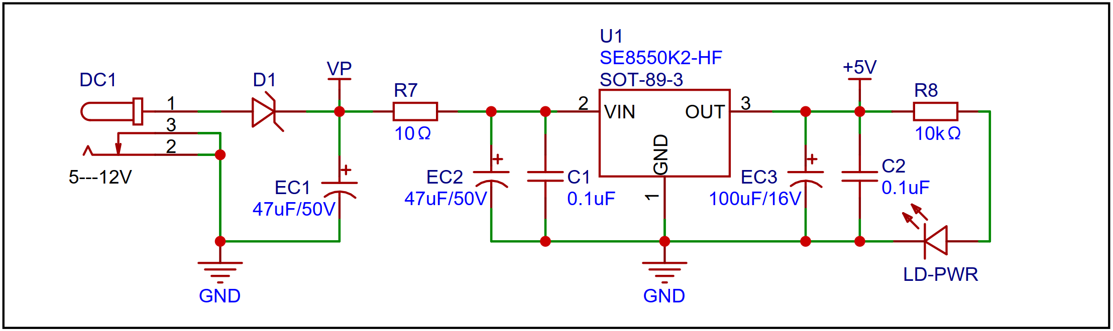

供电电路:
使用LDO作为电源,选用SE8550K2芯片作为电源,可以有高达40V的电压输入,满足24V和36V直流供电场景。
用一个肖特基二极管做了防反接设计,二极管会有一定压降,使用肖特基二极管有比较小的压降,直接用二极管防反接也是考虑到成本。
串联了一个小电阻(R7),可以用来分压,在输入电压比较高的时候可以减少LDO发热情况,还有就是充当保险丝的作用。

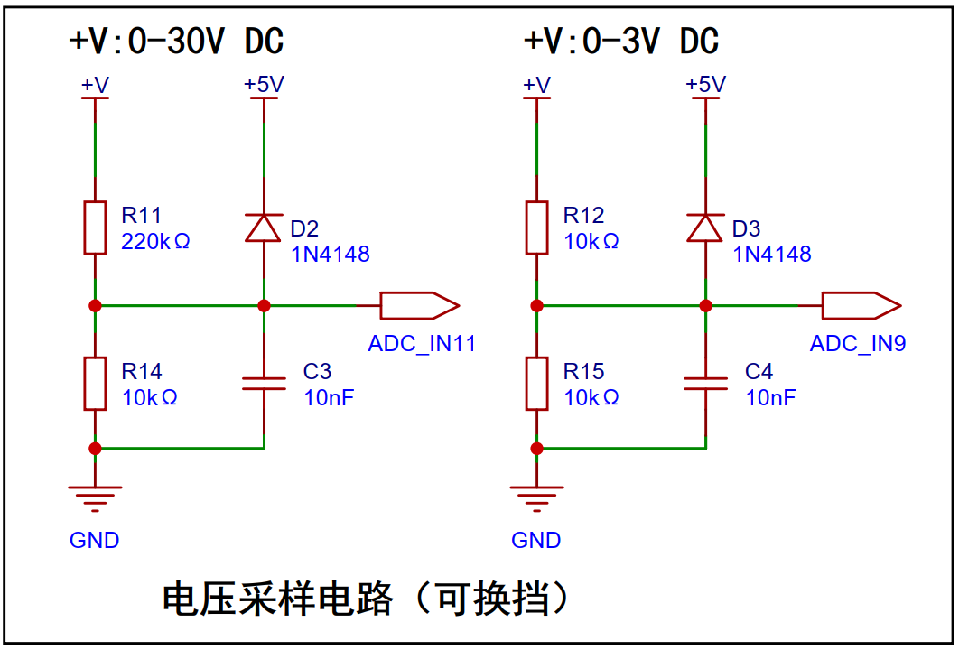

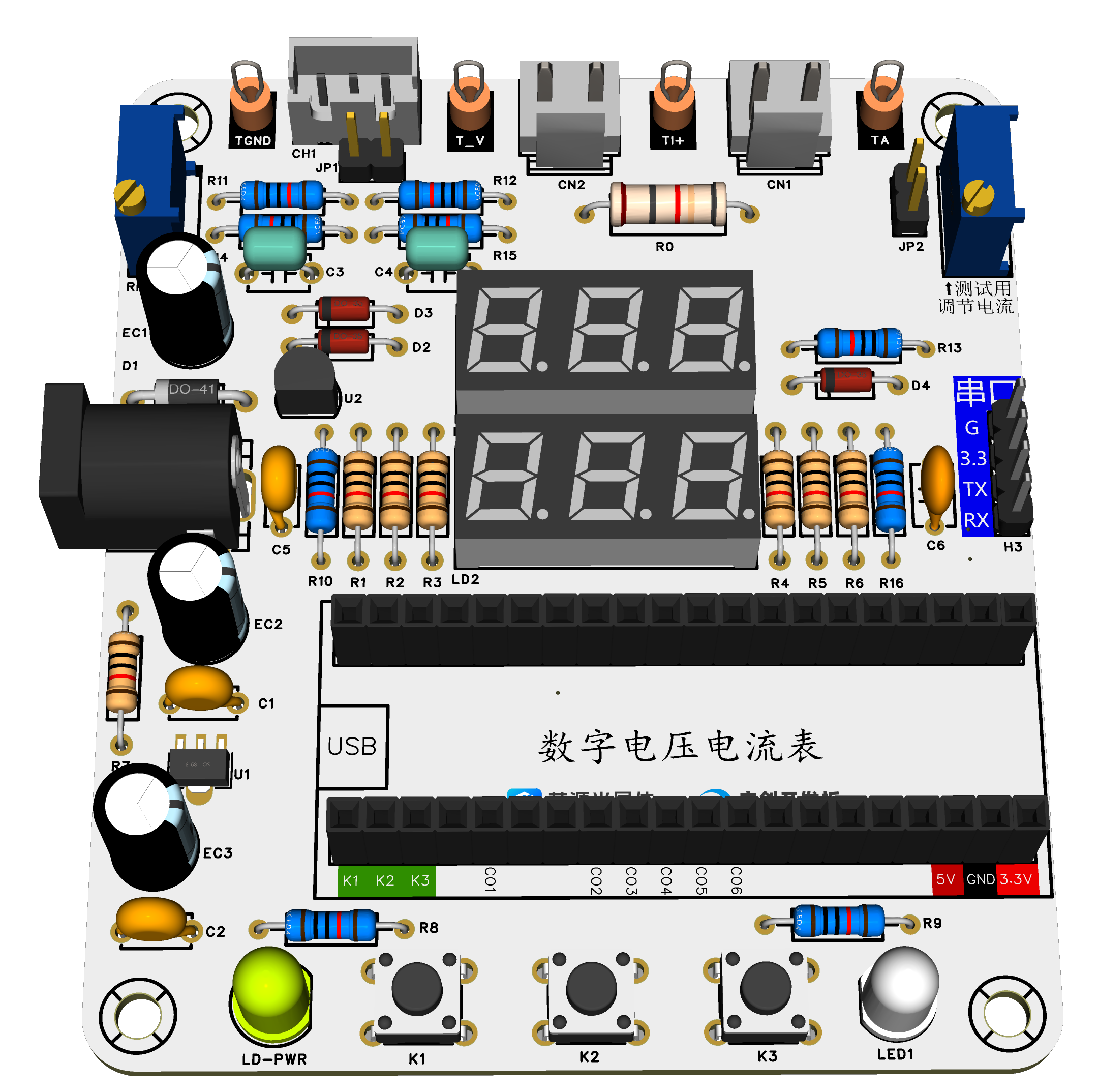

电压采样电路:
        电压采样电路使用两路采样完成,不一样的电阻分压,实现两个挡位测量。ADC基准设置为1.5V,则0~30V采样电阻比值应为20:1,为了降低功耗则选择R14为10K,选择略大于200K电阻R11=220K。当然可以更改采样电阻比值来扩大测量范围。

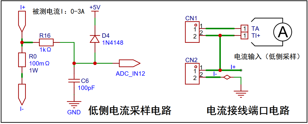

电流采样电路
        使用100mΩ的采样电阻,原理是电流经过电阻产生压降,通过采集R0两端电压从而得到电流的大小。R0精度应该尽可能高,并且要考虑电阻发热情况,这里选择功率为1W。

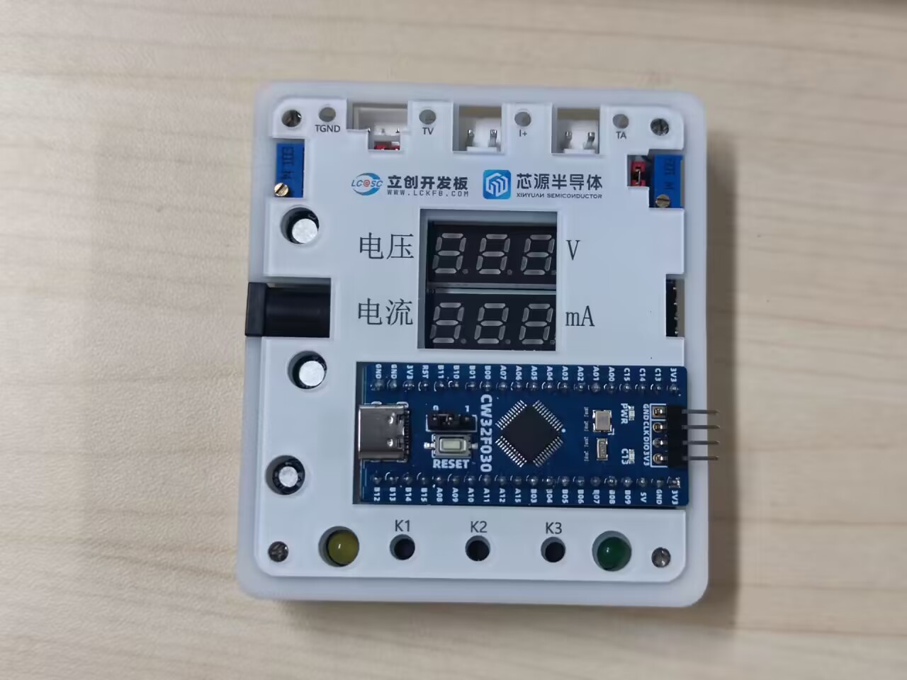

这个是穿上3D打印的外壳
放上面板,我的按钮比较矮,导致带上外壳就按不到了  ):

按下K1键会进入校准,上面数码管显示要校准的值,下面数码管显示目前测得的电压还是电流,按下K2键更新并保存校准,K3键回到测量模式。
软件部分:
代码上传到附件了,数码管显示部分,代码里写的是直接操作寄存器实现,效率要高一些。
