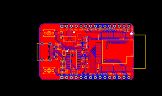

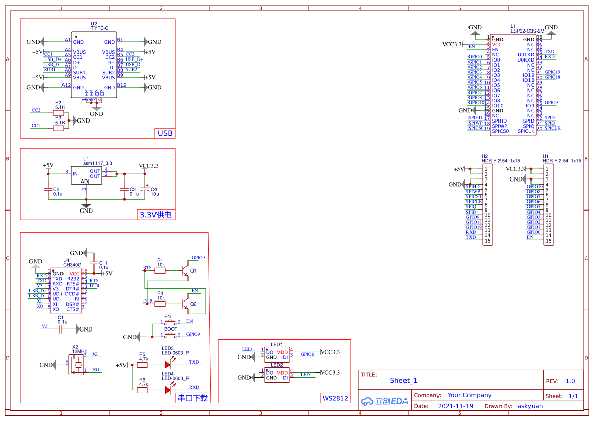

使用ESP32-C3-32S模块 带两个WS2812 TYPC口
简介:使用ESP32-C3-32S模块 带两个WS2812 TYPC口
创建时间:2021-11-19 13:25:24更新时间:2022-07-13 21:57:33
 使用ESP32-C3-32S模块
带两个WS2812
TYPC口

调试修改了自动下载电路的错误、BOOT引脚为GPIO9。
