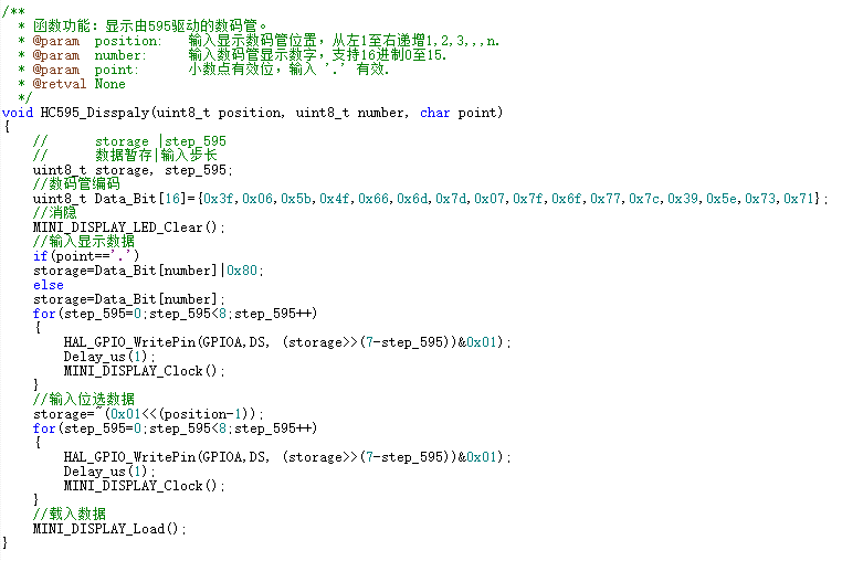

三个状态接口,一个数据接口,5V电源供电。关闭电源后有点漏电。
驱动部分:
最先输入的的8位数据用于控制数码管段选,后8位数据控制位选
使用示例:

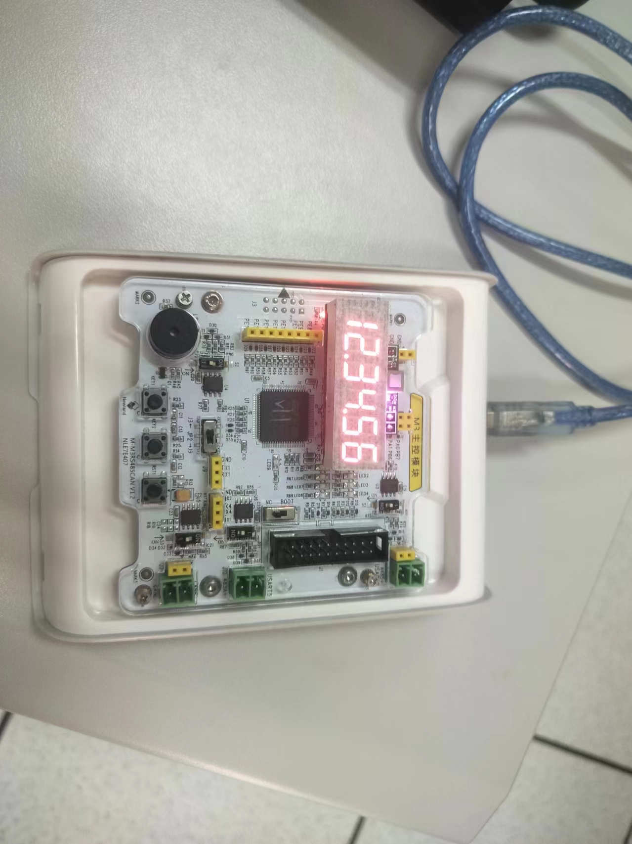

实际显示:
最左边为第一位
