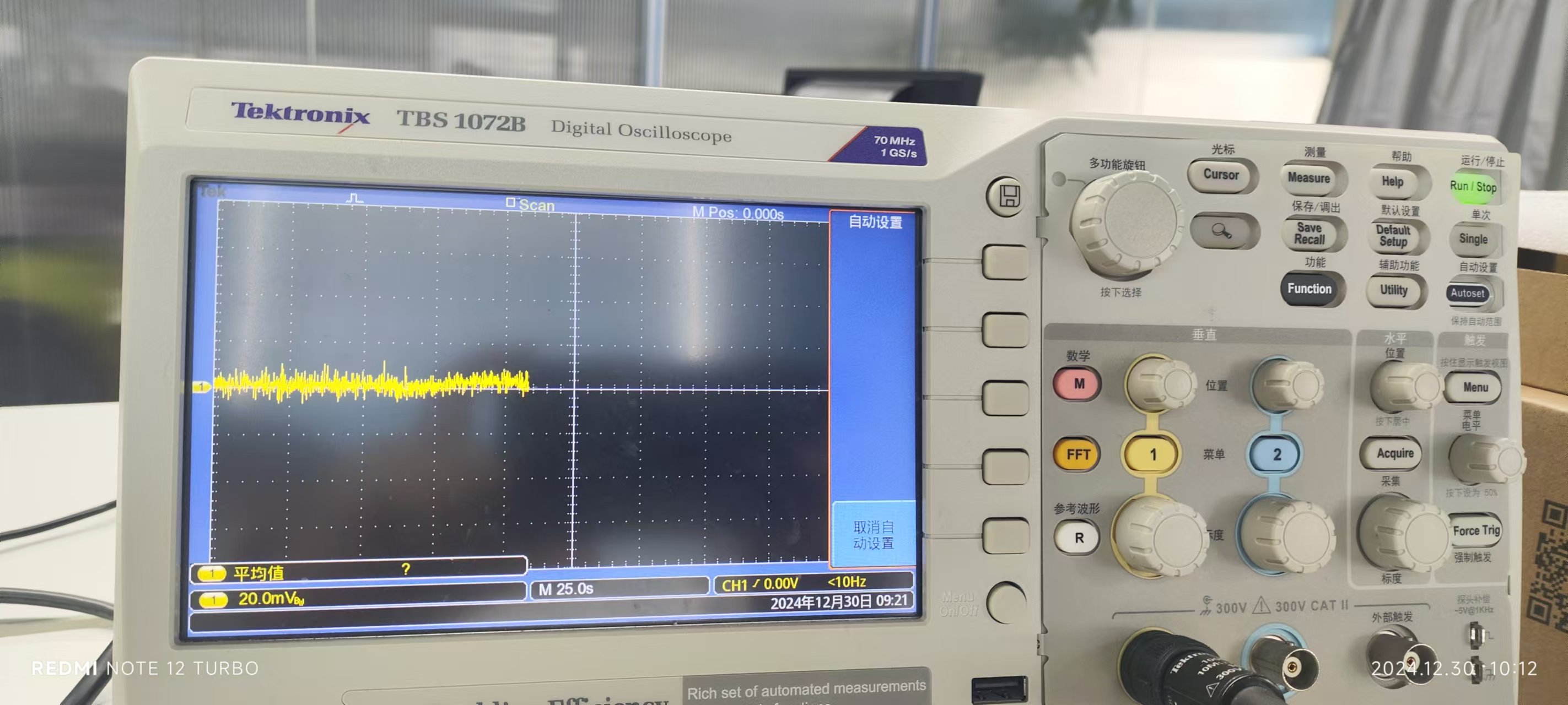

ADR421/425/430/450外部基准电压源转接小板,已经打烊验证,工作良好。
需要注意的是,基准源对输入电压要求极为严格,过高的纹波会造成基准源电压不稳,从而干扰外部采样电路的准确性,具体事例见我写给ADI官方论坛的求助报告,已经上传。AD7193电压偏移问题
背面有一个磁珠预留位置,可根据你的设计选择是否焊接,依据为官方手册文件。
该小板适合评估基准源性能以及查找ADC部分的疑难杂症。
当使用外部电池供电时,该基准源输出极为精准,输出噪声约等于环境底噪。满足各类实验要求。交流档10x探头,25s采集,25mv/div
