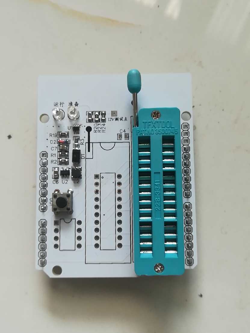

用arduino修复avr单片机的熔丝位。
简介:用arduino修复avr单片机的熔丝位。
创建时间:2019-10-14 17:50:41更新时间:2022-07-11 19:43:51
HV Rescue Shield 是用于Atmel AVR微控制器的高压并行模式熔丝编程器。
目前,它支持多种AVR芯片,包括28针ATmega48/88/168/328系列,20针ATtiny2313和许多8针Ttiny器件(例如ATtiny25/45/85和ATtiny13A)。
板载12V DC-DC升压转换器无需外部12V电源。
支持DIP封装中的许多常见AVR微控制器系列。
支持对扩展熔丝(EFUSE)字节进行编程。
交互式模式,可以使用Arduino的串行端口输入所需的保险丝。
独立的就绪和刻录指示灯。
可与原始Arduino(NG,Duemilanove,Uno)和Arduino Mega一起使用。
版本说明
此版引入了经过改进的新12V开关电路,降低成本。
采用Arduino引脚间距和外形,可以直接插入arduino使用。
HV Rescue Shield是100%开放源代码(硬件和软件)。 OSHW规则!
