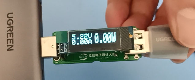

* 1、项目功能介绍
这是一个电流检测并通过oled实时显示电压、电流、功率的USB接口的电流检测表。该表输入为6v以内,输入5v。

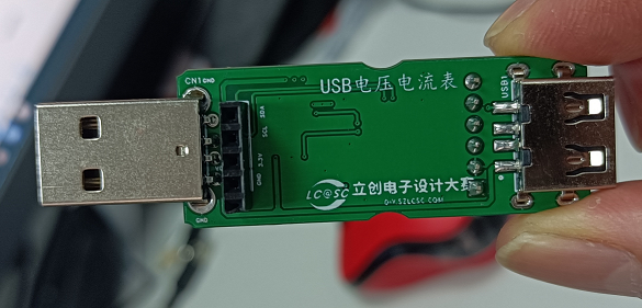

*4、硬件部分
利用嘉立创EDA专业版。
以N32G430C8L7为主控芯片,围绕该芯片,利用芯片内部晶振,设置两组圆盘对用于RESET和BOOT。电压稳压降压电路、采样电路、滤波电路等组成。
通过从原理图转换到pcb版,在其中进行布线。对于初学者来说,主要是在模仿,没有太多创意,只是不合逻辑的要自己处理。并通过学生帮忙指导。目前做的不是很美观。希望自己再接接厉。

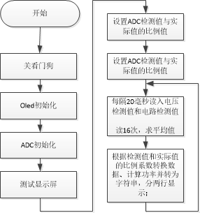

*5、软件部分
是训练营提供的代码,没有扩展。

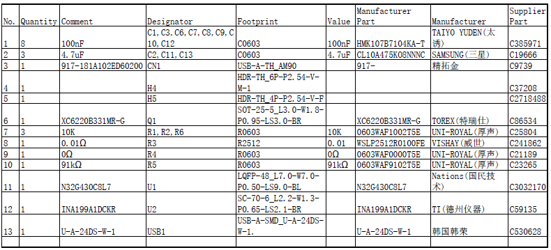

*6、BOM清单
