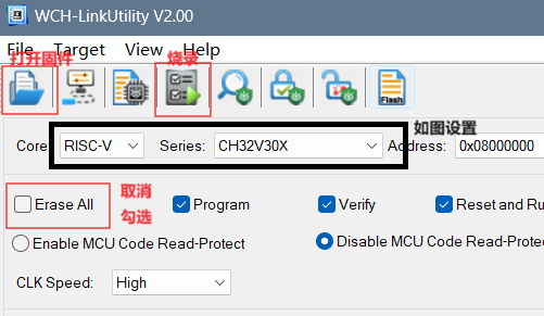

该版本相比官方版本,省略了5V负载开关,JTAG信号未引出。
3.3V负载开关设置为0.2A限流,选用的ME6211型号LDO总共有0.3A输出能力。更换其他封装兼容的LDO可自行根据CH217K手册调整限流。
另外,此版本没有预留板上晶振及匹配电容,不可以刷其他使用USBHS或用到HSE的固件。
请注意WCH-LinkE是WCH的商业产品,此开源项目仅供个人爱好者DIY,严禁用于商业用途。
烧录方法是使用WCH-LinkUtility加载附件中的固件“WCH-LinkE-APP-IAP.bin”(截至发布时的最新LinkE固件),并按图设置选项,然后使用WCH-Link或LinkE或LinkW(总之要支持V305烧录)连接小板的调试接口(对,就是那个1.0mm-6P接口,SWD对SWD,CLK对CLK)并加电烧录即可。
