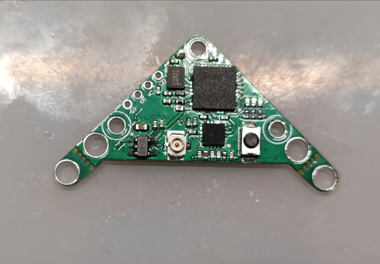

1.硬件设计
RTC6659E放大倍数基本恒定,MCU从6659VDP引脚读出当前输出功率,再通过RTCBIAS调节6705输出信号的幅值控制6659输入信号的大小以实现输出功率的控制。GD32的引脚定义基本与EWRF_E7082VM一致,为了布线的方便,更换了VREF和PD的顺序
晶振使用的是40℃-125℃工作范围的DSX321G,保证图传在温度较高时晶振频率的稳定

3.焊接
焊接该模块至少需要热风q和锡膏
6705一面加热台焊接, GD32一面使用热风q

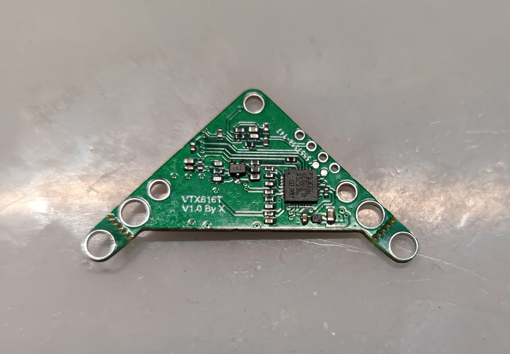

成品

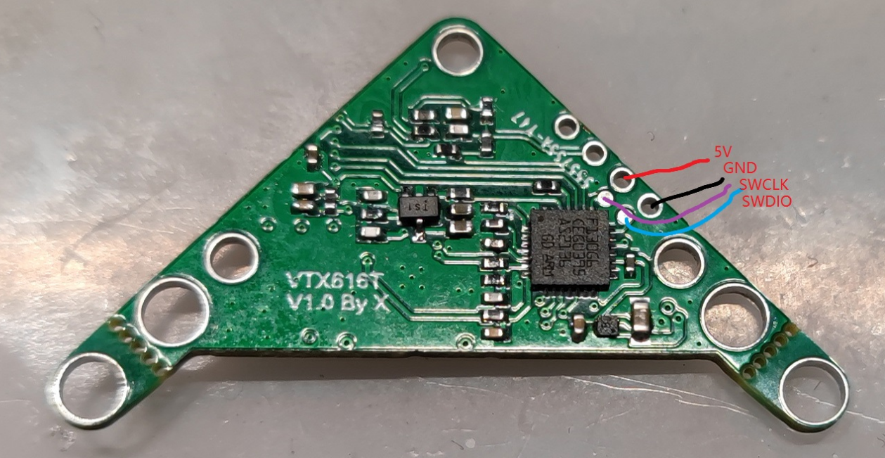

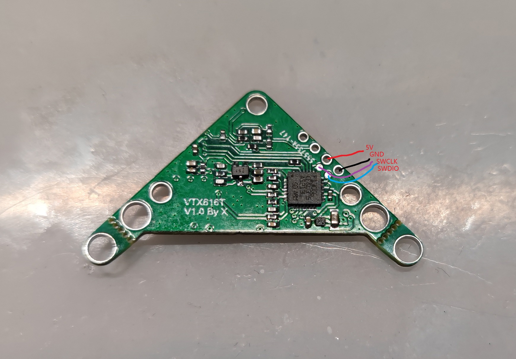

4.1BootLoader烧写
OPENVTX的固件烧写需要VSCode+PlatformIO环境,需要通过SWD先将bootLoader刷入。bootloader.bin在附件中有,附件里的Bootloader版本也支持最新发布的Openvtx v0.2.0版本
7章节更新了手把手版本的烧写教学,感谢SummerF的编写

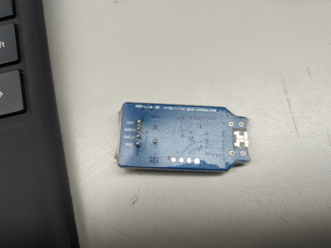

Bootloader需要使用ARM下载器进行下载,如STLINK,JLINK,各种LINK,使用配套的下载软件加载bootloader.bin下载即可
Bootloader在附件中
bootloader成功刷入后,上电飞控的红灯会慢闪

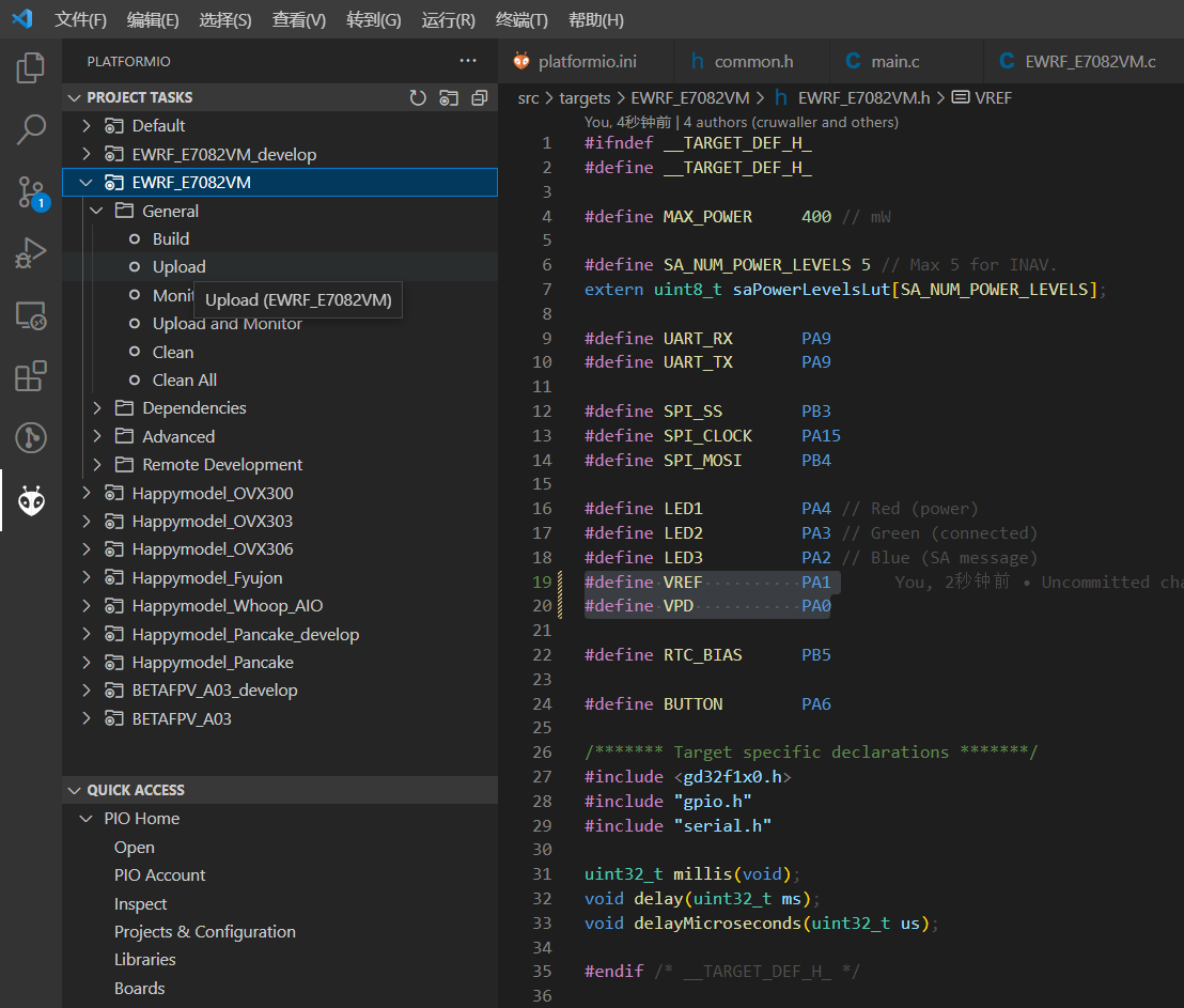

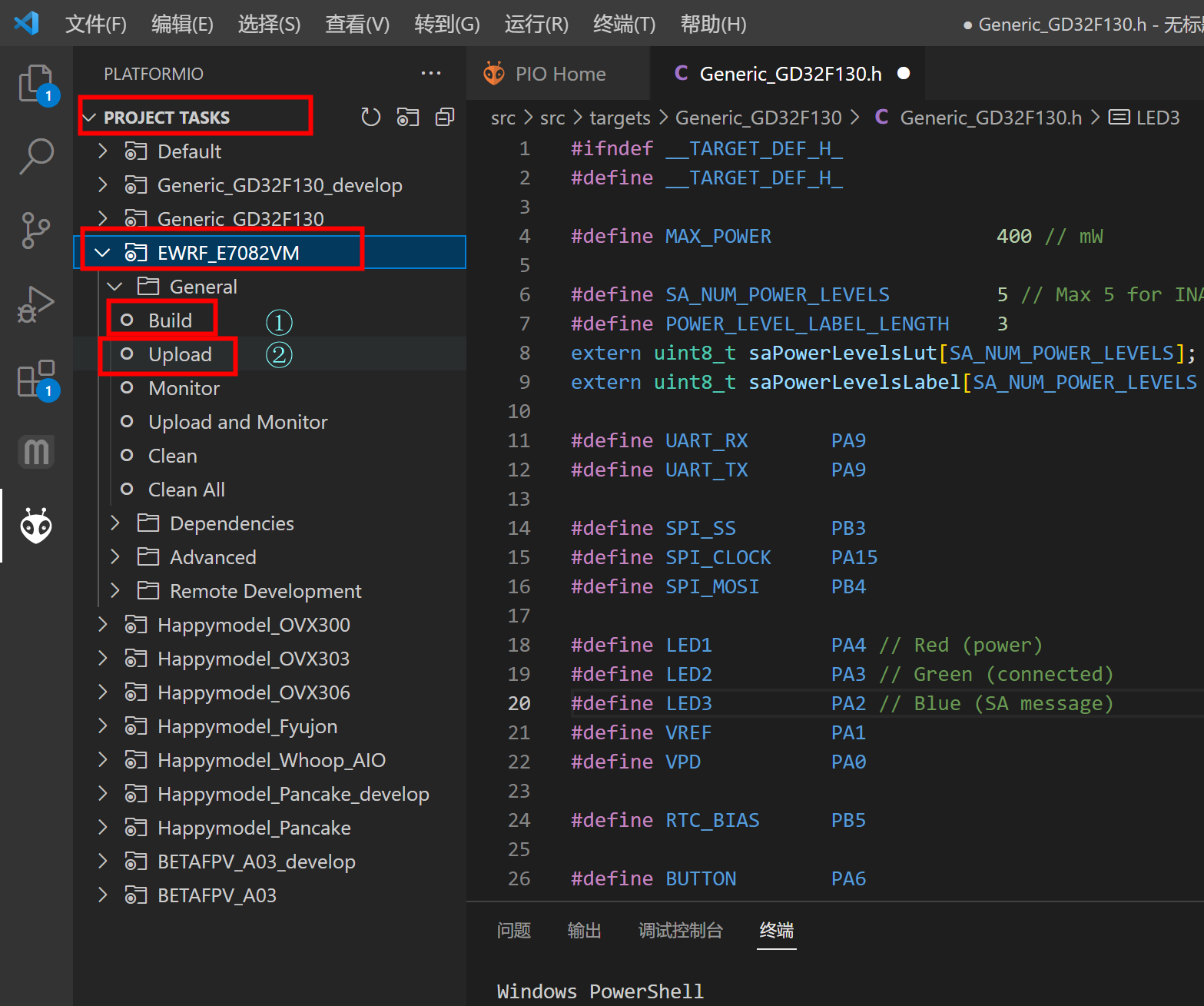

打开OpenVTX的代码

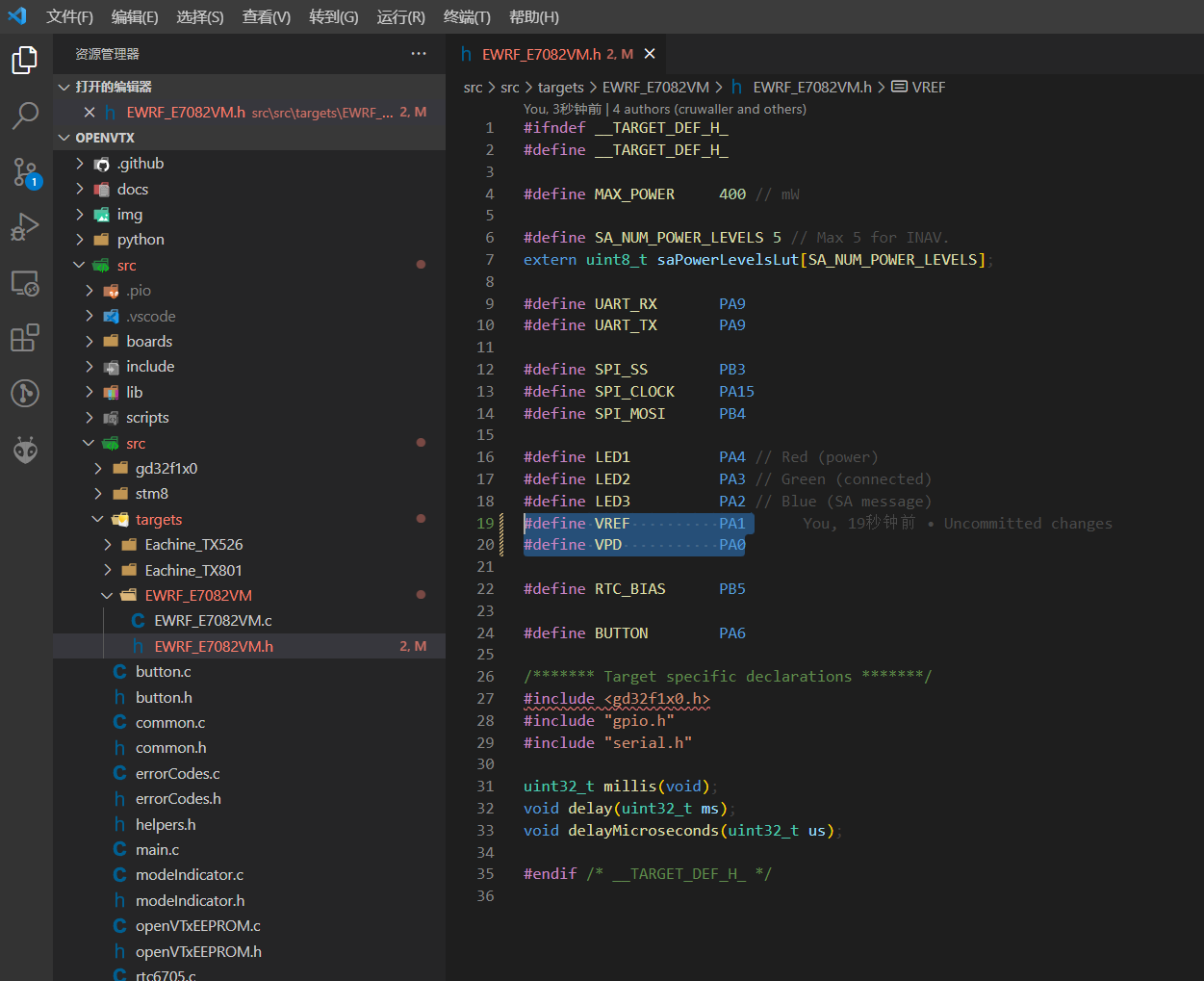

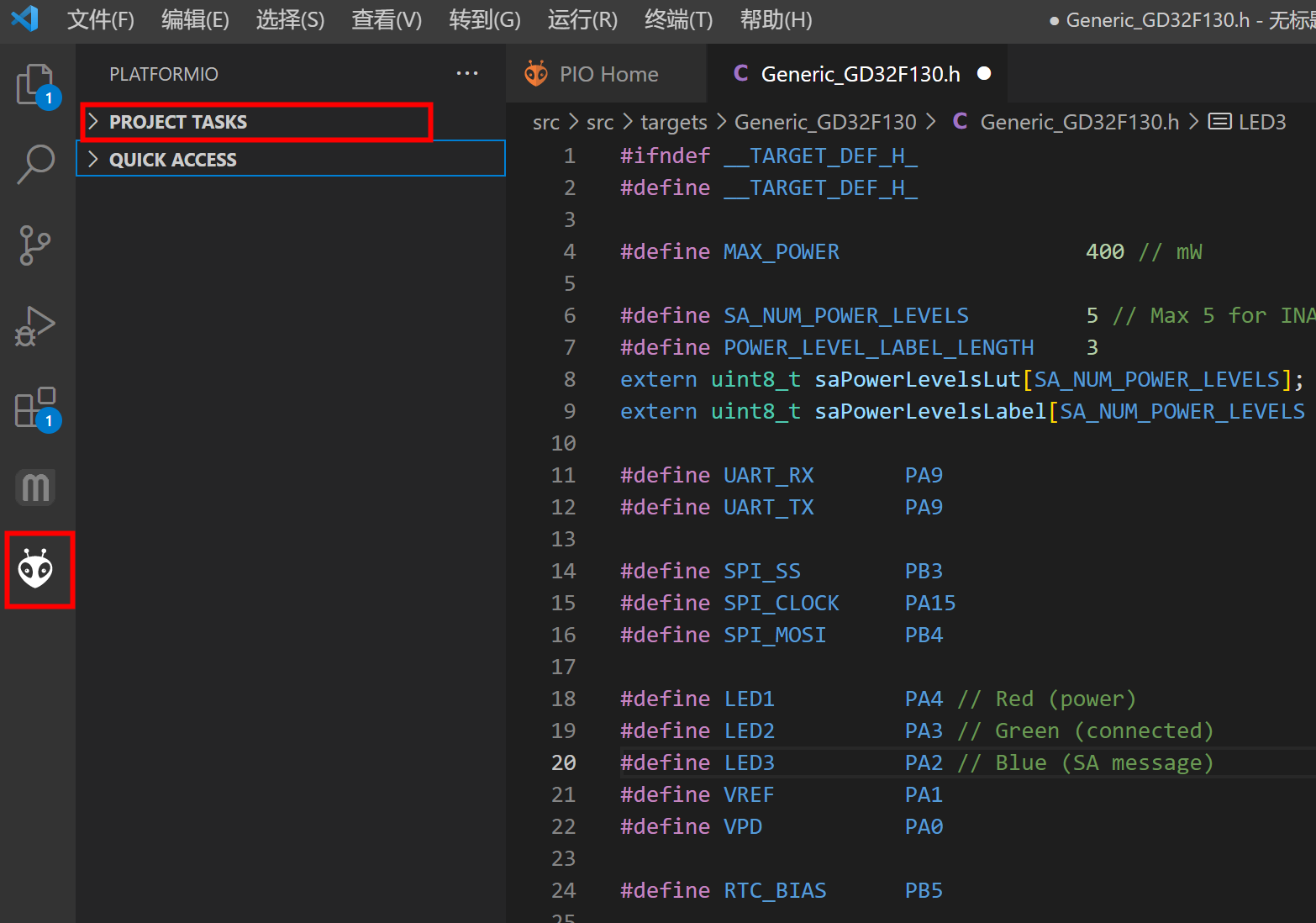

修改引脚定义
在v0.1.0中路径为/src/src/targets/EWRF_E7082VM/EWRF_E7082VM.h
v.0.2.0中路径为/src/src/targets/Generic_GD32F130/Generic_GD32F130.h
确定飞控的连接,之后在PlatformIO中点击上传
之后等进度条走完就可以了

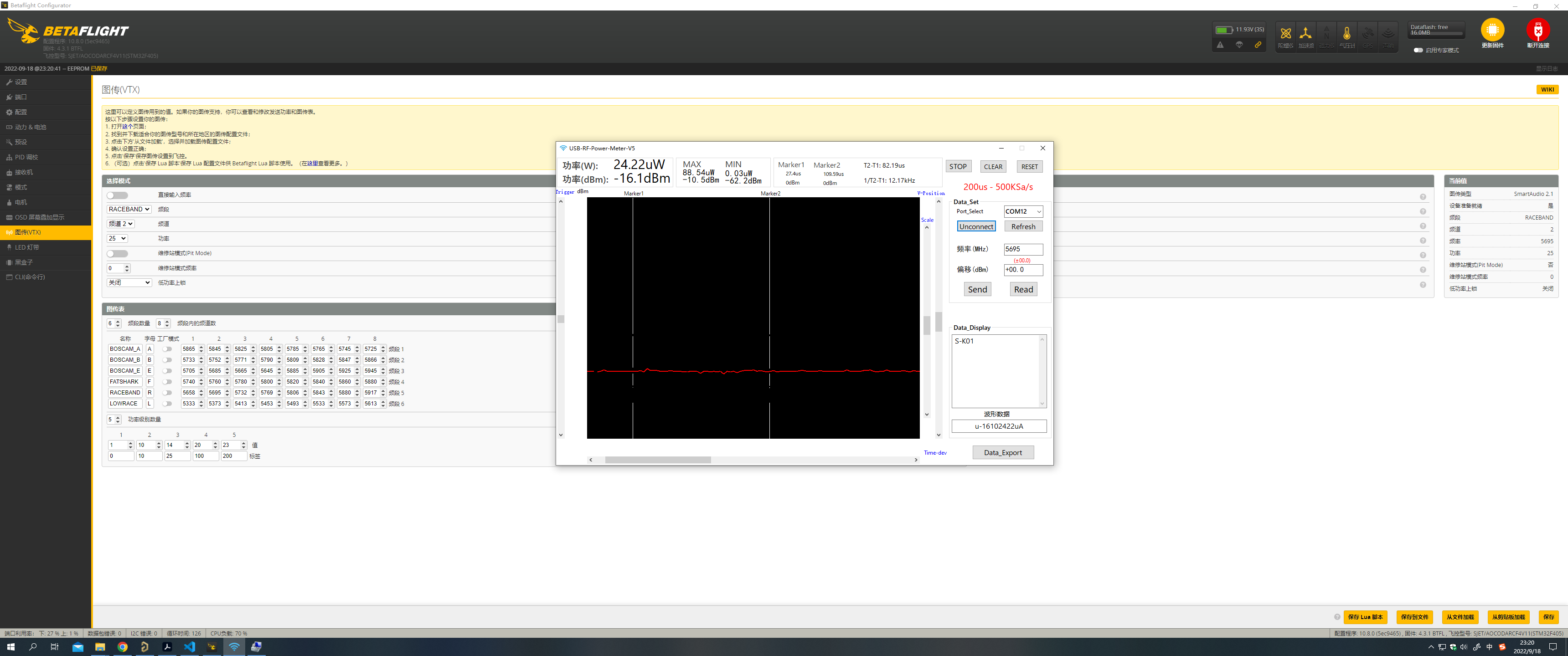

配置图传的JSON文件在附件中有,betaflight-configurator vtx选项卡中选择从文件导入,选择对应的JSON文件即可,该图传硬件以及固件是支持400MW输出的,功率也是充足的,在配置文件中修改为value:26,label:400即可,但是400mW发热量较大,我在自己飞机的Build中选择最高设置为200mW。
图传的输出功率用射频功率计进行了测量,通过30DB衰减器连接功率计,实际输出功率为读数dBm+30dBm,使用的为Race 2频段5695MHz
设置10mW读数-20.4dBm,实际功率-20.4+30 = 9.6dBm = 9.12mW
设置25mW读数-16.1dBm,实际功率-16.1+30 = 13.9dBm = 24.55mW
设置100mW读数-9.7dBm,实际功率-9.7+30 = 20.3dBm = 107.15mW
设置200mW读数-5.5dBm,实际功率-5.5+30 = 24.5dBm = 281.84mW

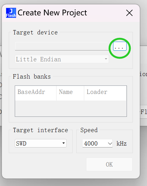

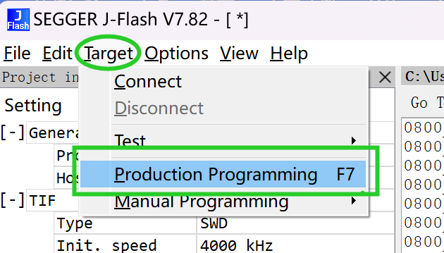

7.小白版固件烧写流程

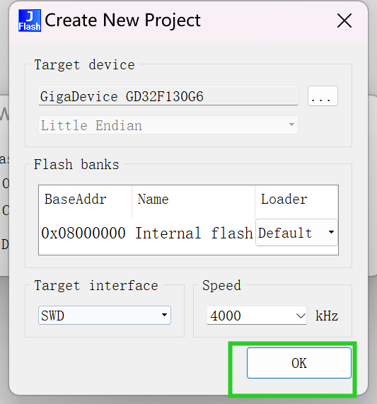

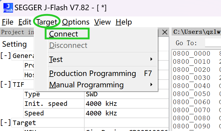

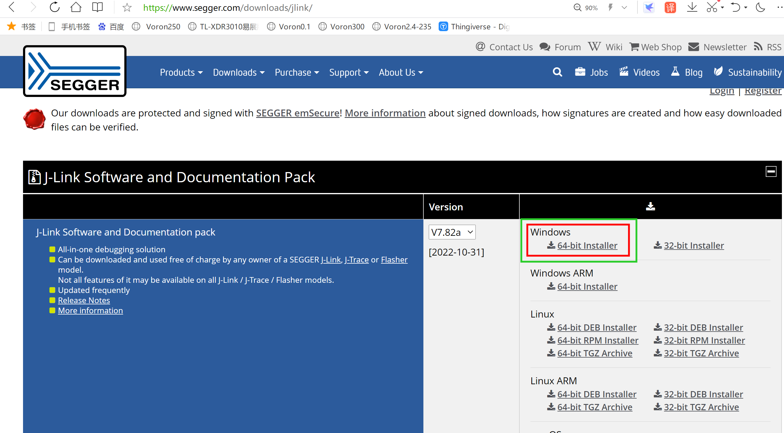

7.1Bootloader刷写(Jlink)

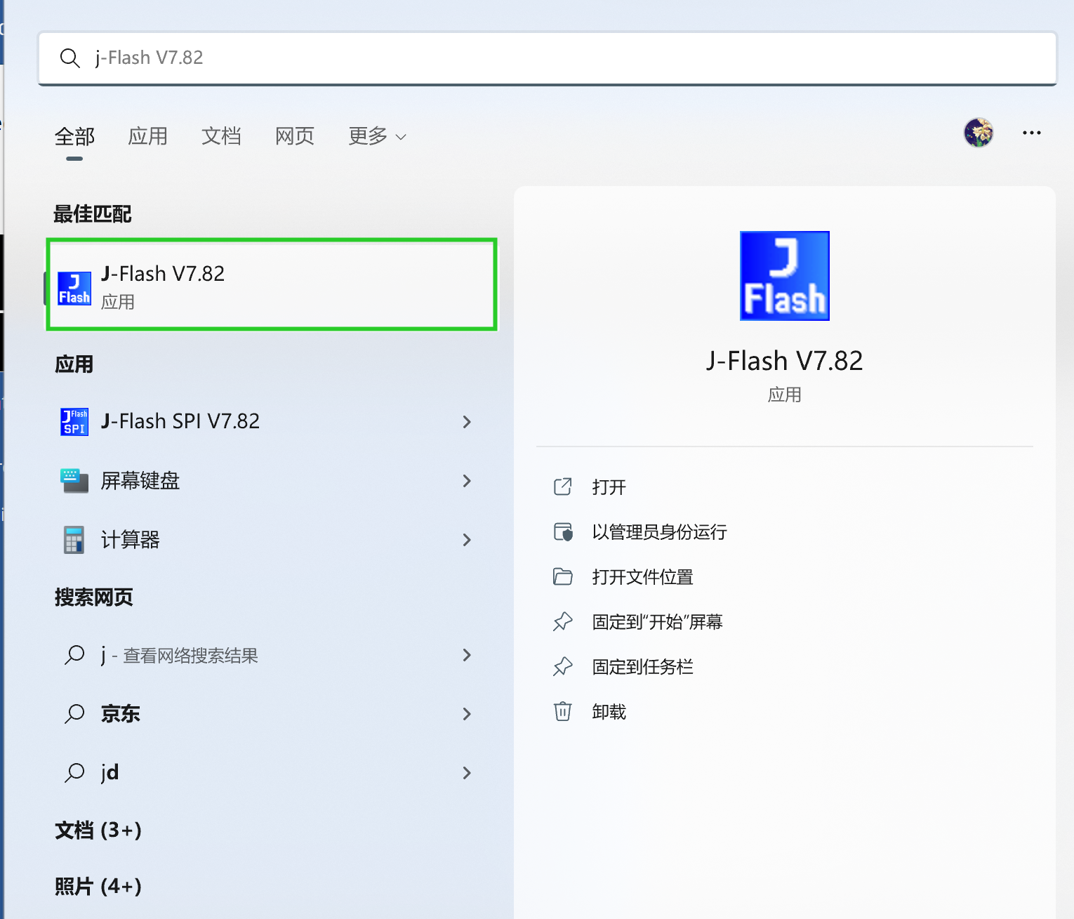

1.下载安装Jlink软件(https://www.segger.com/downloads/jlink/)

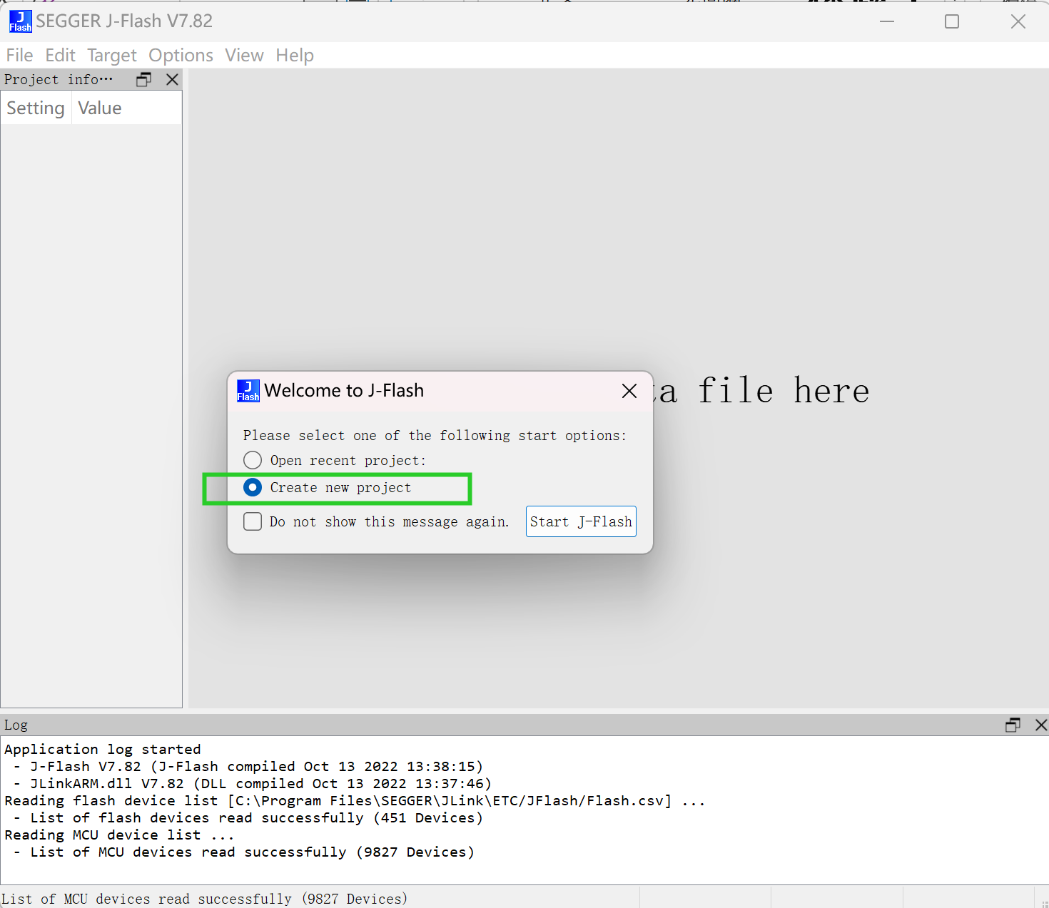

2.Jflash刷写
打开jflash

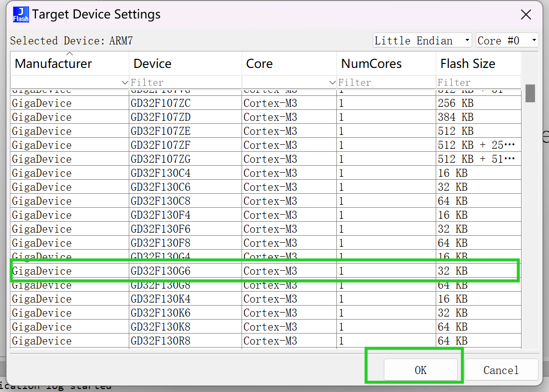

Start
找到对应的芯片,OK
Jlink接好线

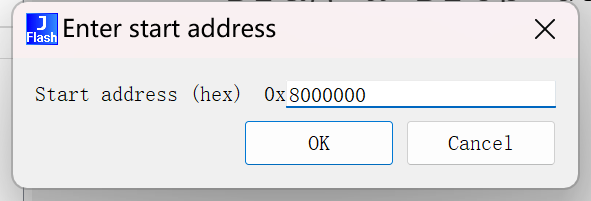

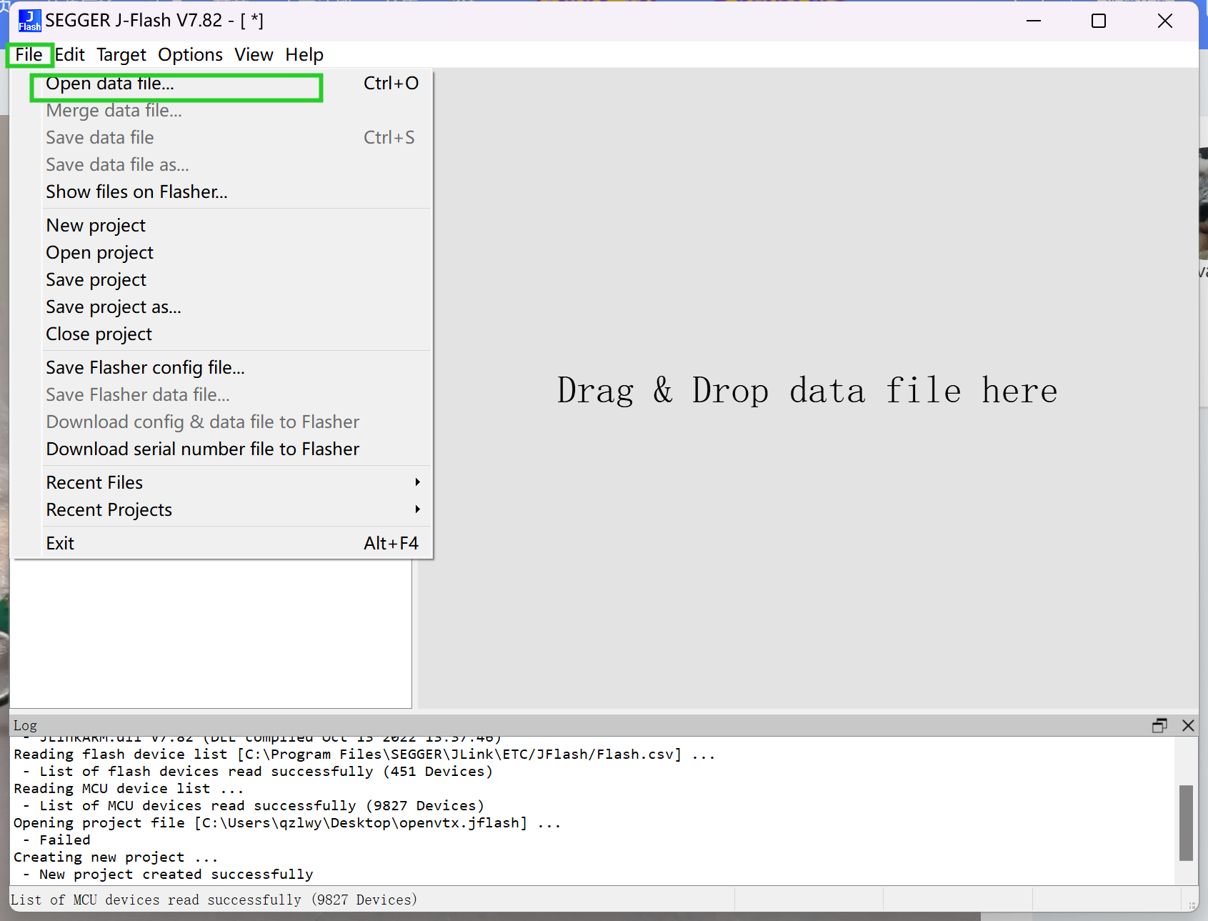

插上电脑

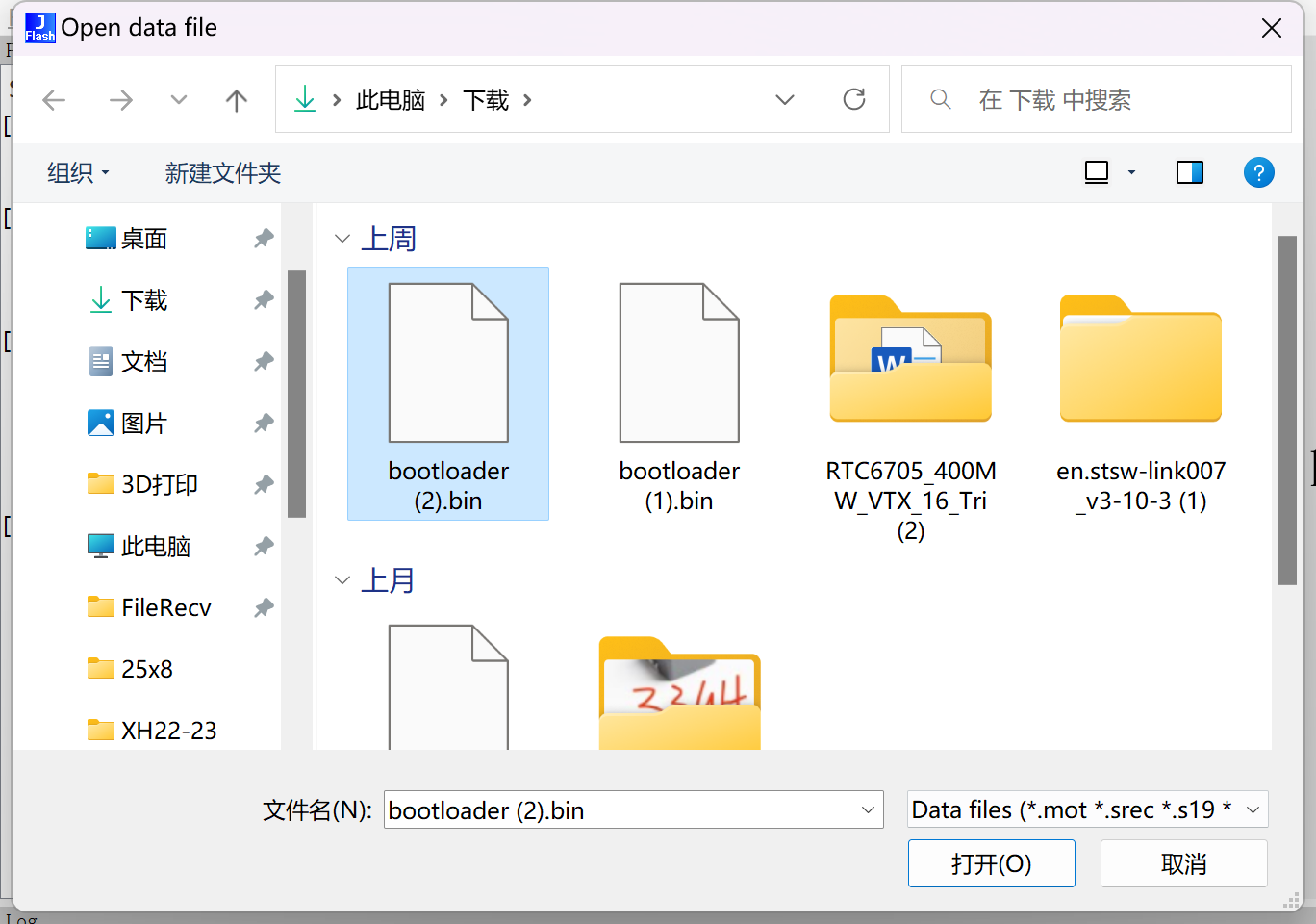

选择固件
起始位置一定要对,OK
log是否刷写成功即可
若没有成功,检查焊接和接线是否正确

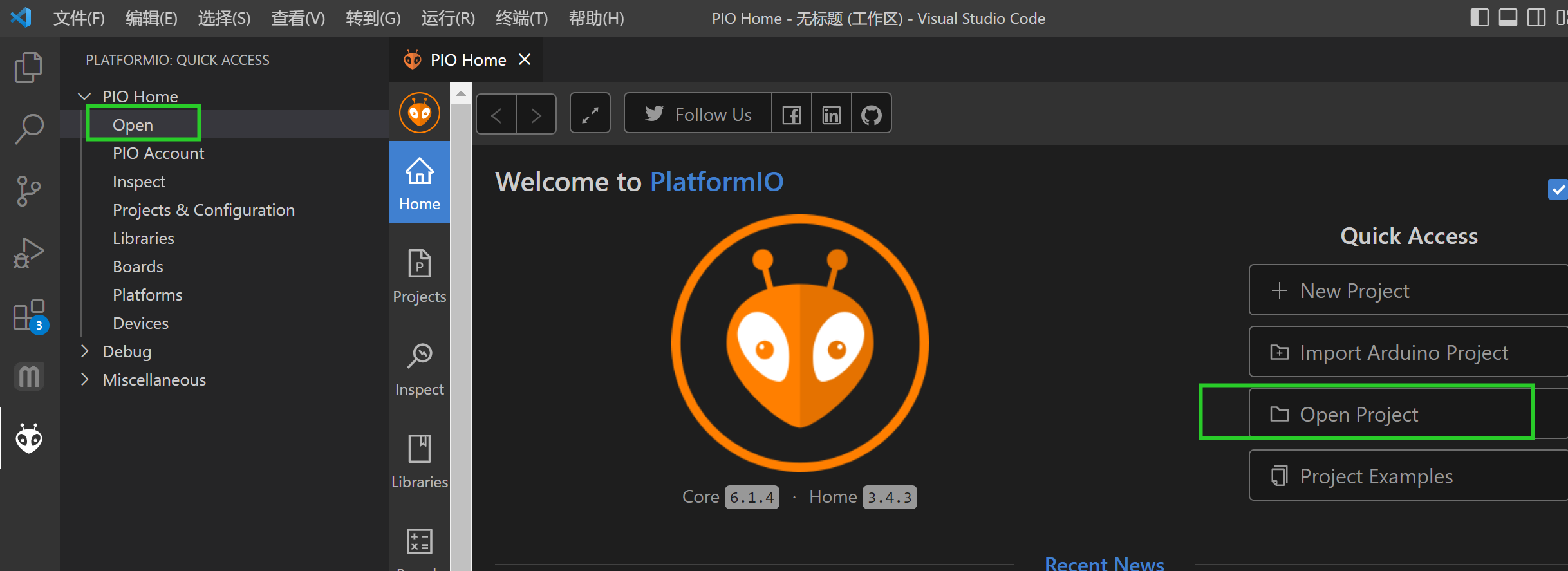

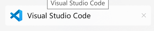

7.2通过飞控刷写固件
1.     飞控设置
首先确定你接图传的uart(焊接图传到飞控上)。然后再bf地面站设置对应uart口的协议为smartaudio
2.     关掉bf地面站
3.     打开visual studio code

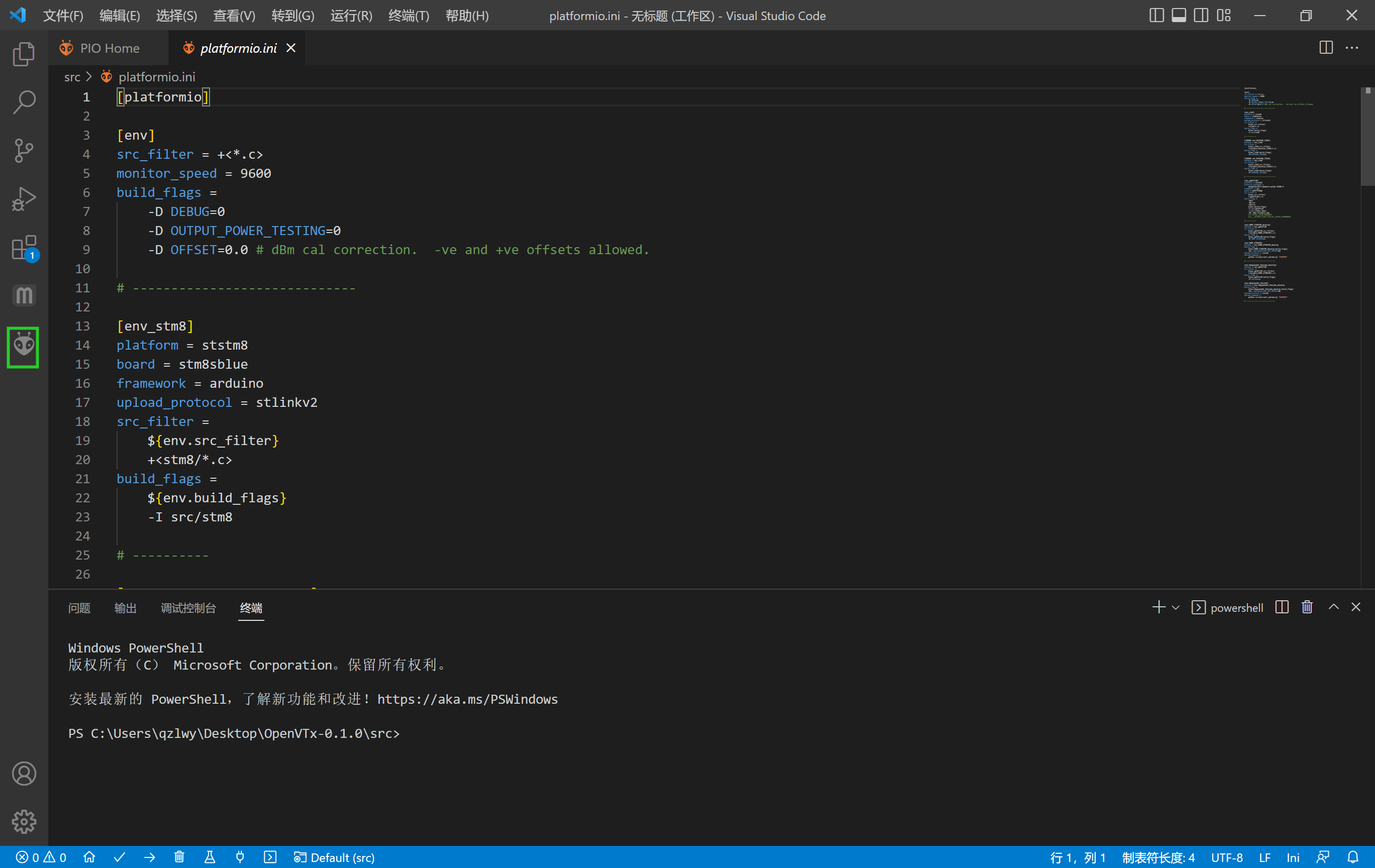

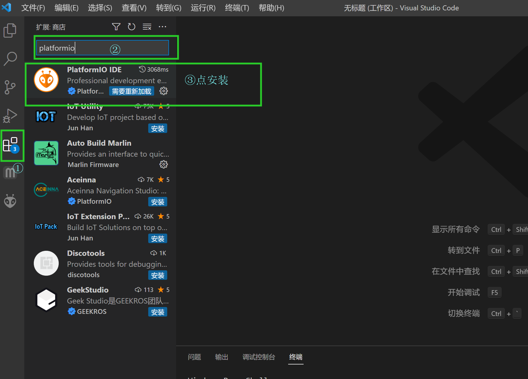

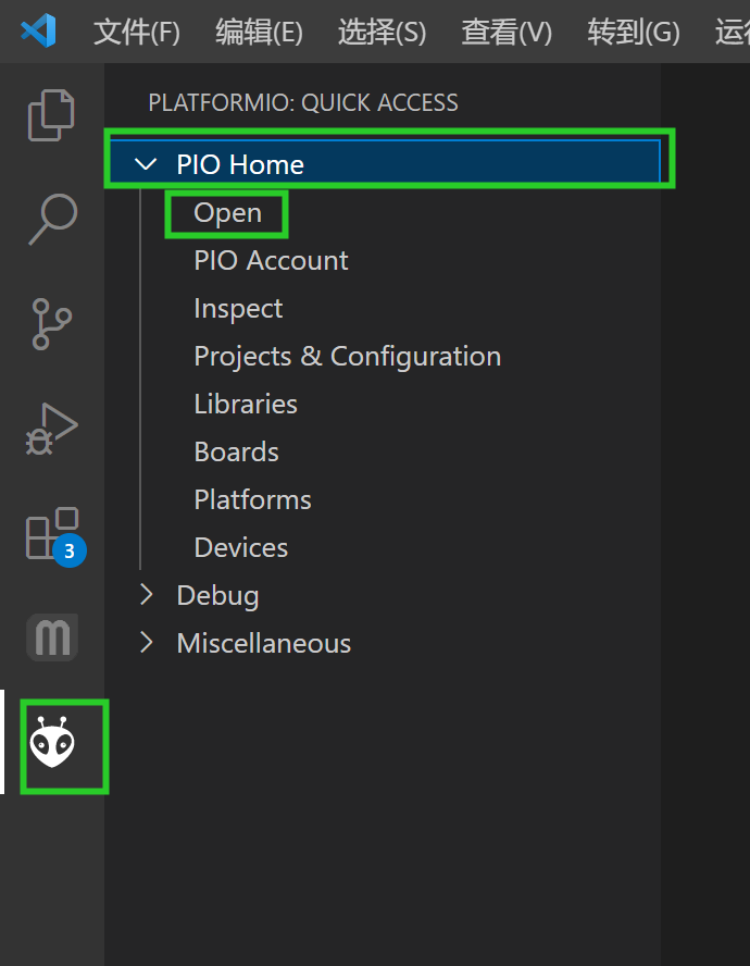

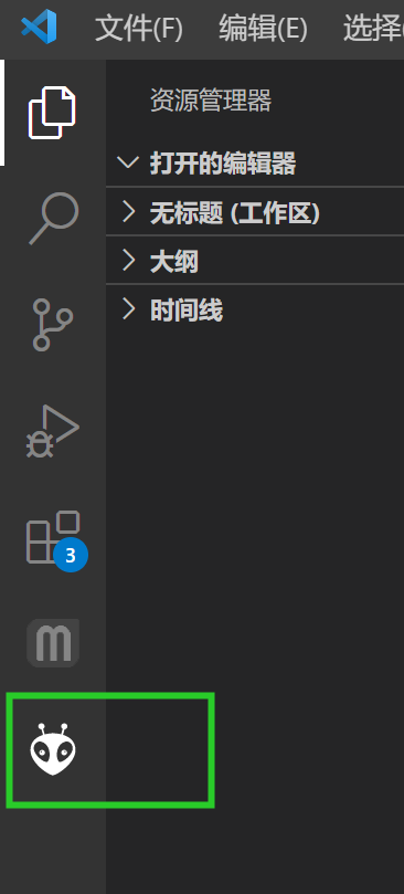

4.     打开后按图安装platformio
5.     安装完成platformio后重启软件,会看到一个外星人头像
6.     点开这个头像,按图操作

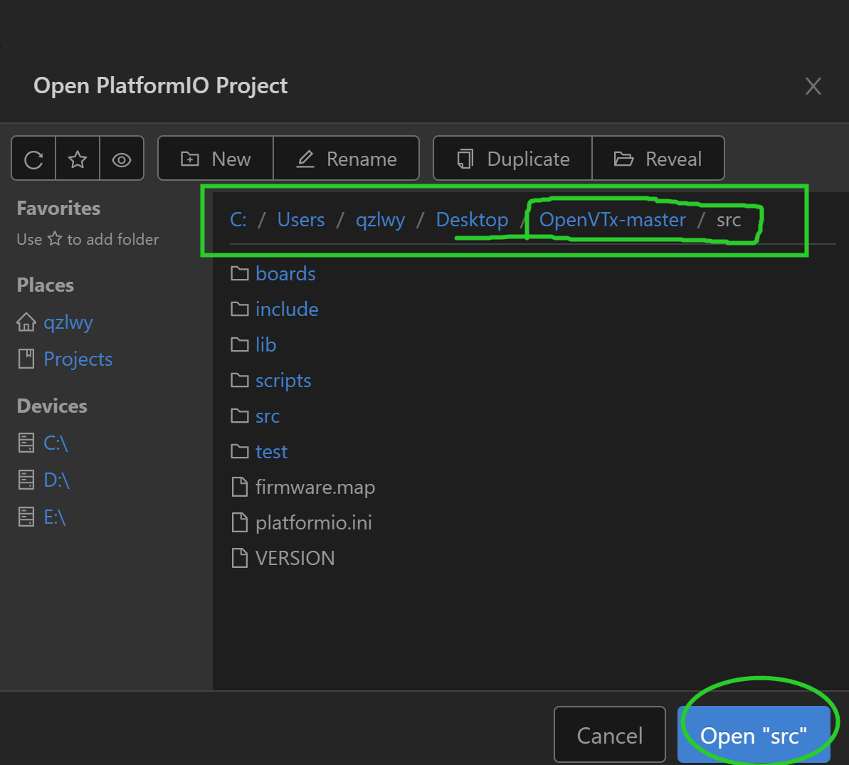

点击Open project,选择你下载的源文件目录,打开源文件目录src
7.     打开后如图

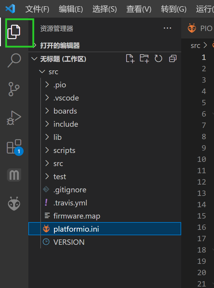

8.     点击资源管理器,如图
找到如图路径的文件,修改引脚定义
9.     点击外星人头像
10.  按照下图点击,点①编译程序,点②刷写程序。看到成功就完成了
