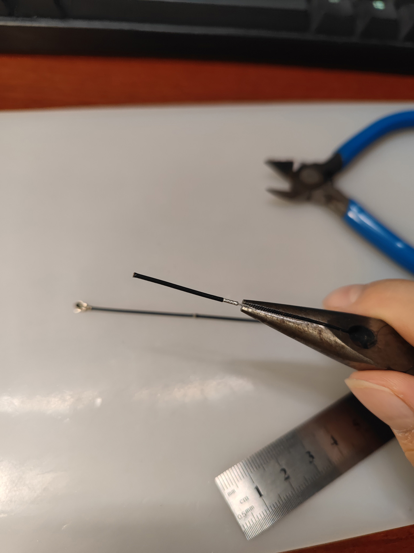

7.低成本T型天线
上面飞行也使用自己的天线进行飞行,成本极低不到1元,和市售铜管天线效果一致(实测),可能会比市售带Balun的T型天线略差(未测试)
选择一根113线的IPEX单头线,长度15CM即可
选择馈点位置,馈点位置+3CM处剪断射频线,剪断无IPEX头的部分也剪成3CM的线段
用尖嘴钳夹住可以直接把里边的铁氟龙线芯抽出
馈点位置控制力量用刀划断黑色塑料层和金属屏蔽网,用力抽出即可;后轻轻划破黑色塑料层,留出1-2mm的屏蔽层焊接天线
将之前拨出的线芯焊接到屏蔽层上
将天线调整至水平,控制T字上部分长度在54.6-54.8mm范围内,这个长度一定要严格控制会影响天线的性能,同频率电磁波在不同直径的线径中自身的波长会发生变化,在113线中会变为原来的0.89左右,因此上面提到的54.6-54.8mm范围只适用于113的线
完成长度控制之后在馈点加点热熔胶加固下就可以直接使用了,有设备的可以打印个T型的保护壳
