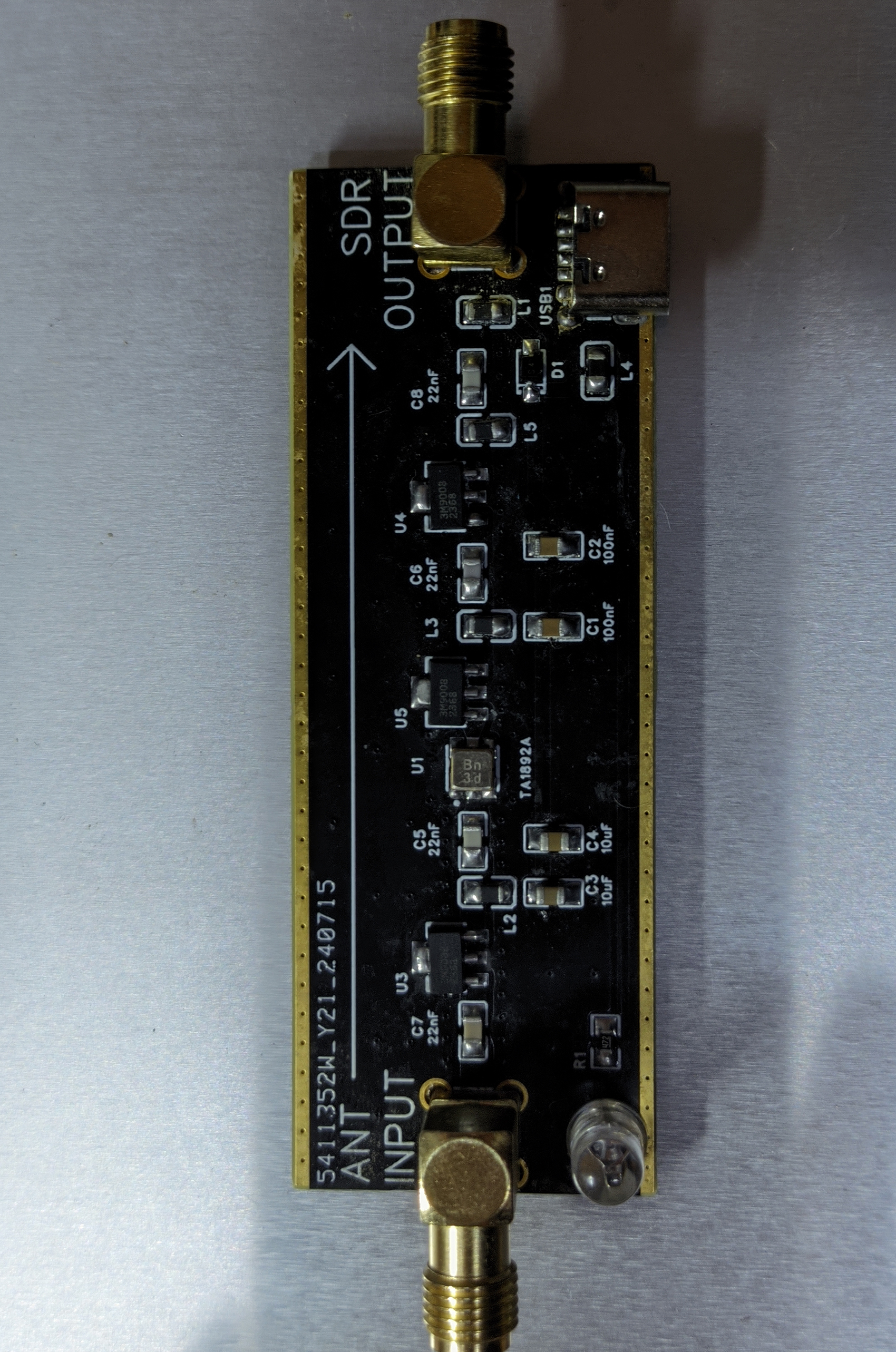

简单做的一个用于L波段气象卫星LNA,频率范围为1625MHz-1725MHz,中心频率1675MHz
简介:简单做的一个用于L波段气象卫星LNA,频率范围为1625MHz-1725MHz,中心频率1675MHz
创建时间:2024-07-12 19:40:55更新时间:2024-09-18 11:53:07
使用了一颗TA1892A声表面滤波器作为带通,三个TQP3M9008放大器芯片级联放大,采用type-c接口供电,支持Bias-T供电
tqp3m9008可更换为任意的低NF值SOT-89封装低噪声放大器如SPF5189Z(总增益由三颗放大器控制)
除了气象卫星等用途,据BI4KZZ大佬所说,该放大器可以进行射电天文观测,可以覆盖到OH maser四个频点中的三个,1665 1667 1720

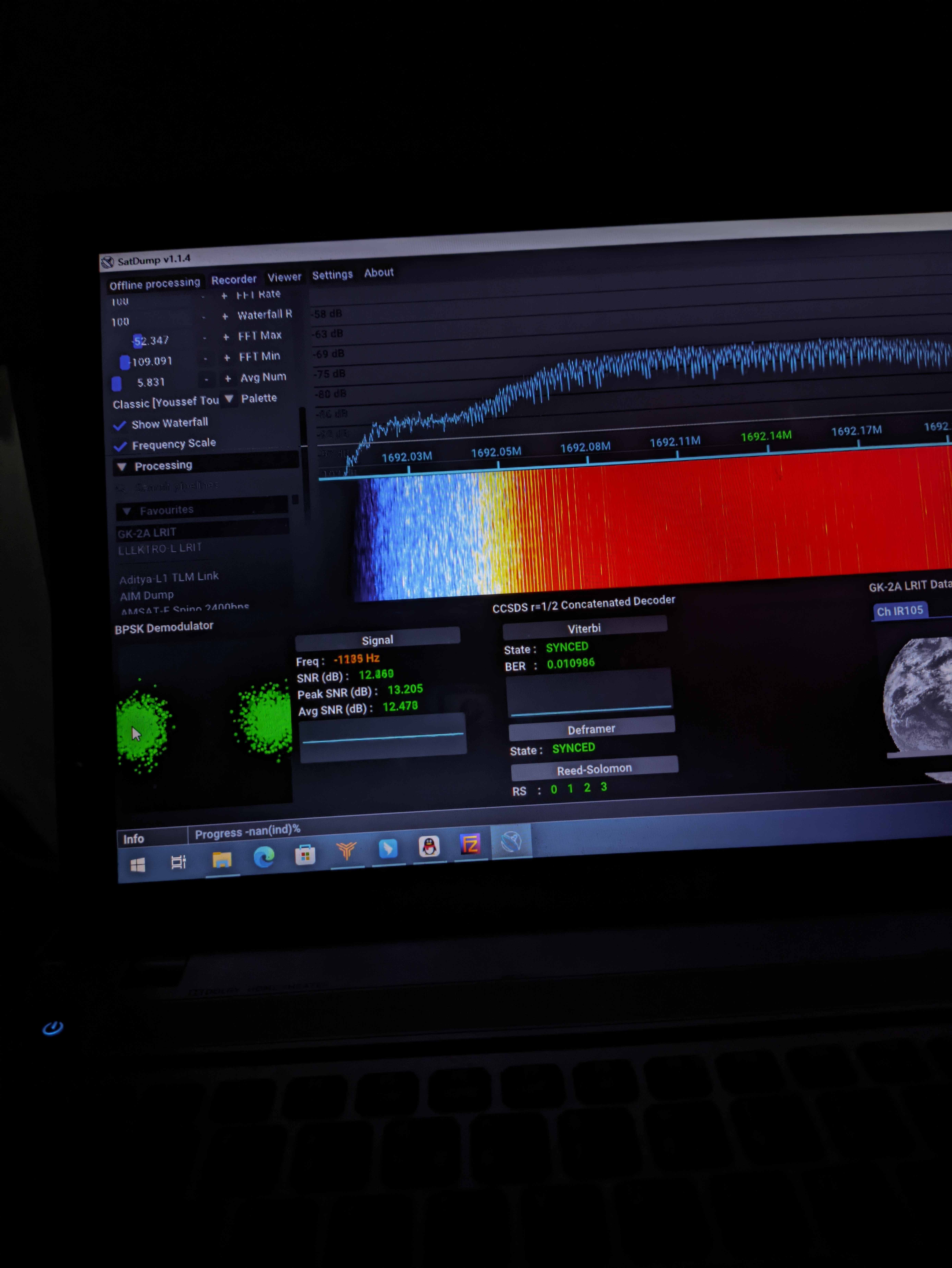

频率范围覆盖大部分L段气象卫星如:(截止至2024年7月24日,已排除损坏卫星)
NOAA-15 [Norad 25338] HRPT (1702.5MHz)
NOAA-18 [Norad 28654] HRPT (1707MHz)  GAC (1698MHz)
NOAA-19 [Norad 33591] HRPT (1698MHz)  GAC (1702.5 MHz)
METEOR-M N2-2 [Norad 44387]  HRPT (1700MHz)
METEOR-M N2-3 [Norad 57166]  HRPT (1700MHz)
METEOR-M N2-4 [Norad 59051] HRPT (1700MHz)
METOP-B [Norad 38771] AHRPT (1701.3MHz)
METOP-C [Norad 43689] AHRPT (1701.3MHz)
FENGYUN 3-C [Norad 39260] AHRPT (1701.3MHz)
以下为地球轨道同步卫星
ELEKTRO-L3 [Norad 44903] xRIT (1691MHz)   L-Band 信标 CGAK (1693MHz)
ELEKTRO-L4 [Norad 55506] xRIT (1691MHz)   L-Band 信标 CGAK (1693MHz)
{[最容易接收]GK-2A [Norad 43823] LRIT (1692.14MHz)   HRIT (1695.4MHz)}
FENGYUN-2G [Norad 40367]  S-VISSR (1687.5MHz)
FENGYUN-2H [Norad 43491]  S-VISSR (1687.5MHz)
FENGYUN-4A [Norad 41882]/4B [Norad 48808]  LRIT[截止2024年7月24日均有载波无下传] (1697MHz)  HRIT[加密] (1679MHz)
