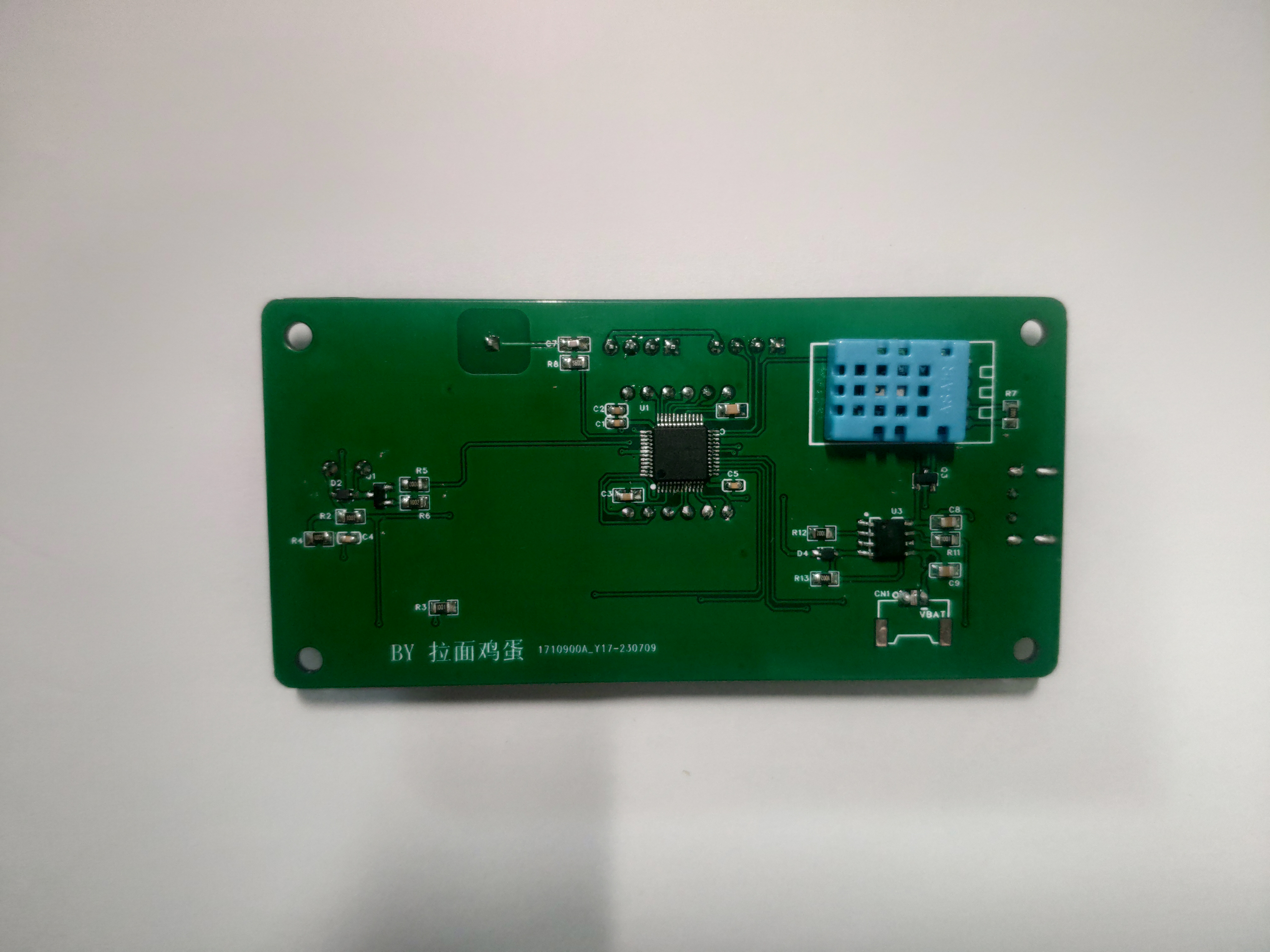

* 1、项目功能介绍
基于R7FA2E1A72DFL的桌面电子时钟,通过四位0.56寸共阴极数码管进行时间、温度等显示,采用DHT11温湿度传感器采集环境温湿度。
*2、项目属性
作为一款桌面时钟,具有以下优点
①体积小巧。
②可通过typec口数据线进行供电,也可使用锂电池进行供。
③引出SWD、串口引脚进行烧录调试。
④面板、PCB、3D打印外壳、正品元器件嘉立创可一站式配齐,化繁为简,值得信赖。
* 3、外壳设计
  外壳通过三维猴下单进行打印,黑色工程塑料尽显质感十足,前面板基于PCB顶面进行相应开窗,后面板在相应开窗的原则上进行了散热孔和传感器的开窗,不仅可以保证良好的散热性外也可以保证温湿度传感器数据的精确测量。
  面板一并在嘉立创设计进行定制。
                         外壳(顶)
                                外壳(底)
请在竞赛阶段填写 ↓
*4、硬件组装
通过面板 3D打印外壳(顶) PCB 3D打印外壳(底)再由4颗M3*10的内六角螺丝进行“汉堡式”固定。
                             PCB(顶)
                              PCB(底)
*5、软件部分
使用TTL配合瑞萨烧录软件进行串口烧录。
        烧录软件
6.测试
与小米米家蓝牙温湿度计2进行对比
温度与其基本一致
湿度有少许误差,但无伤大雅
按键测试正常,充电正常,锂电池供电正常
详见视频
