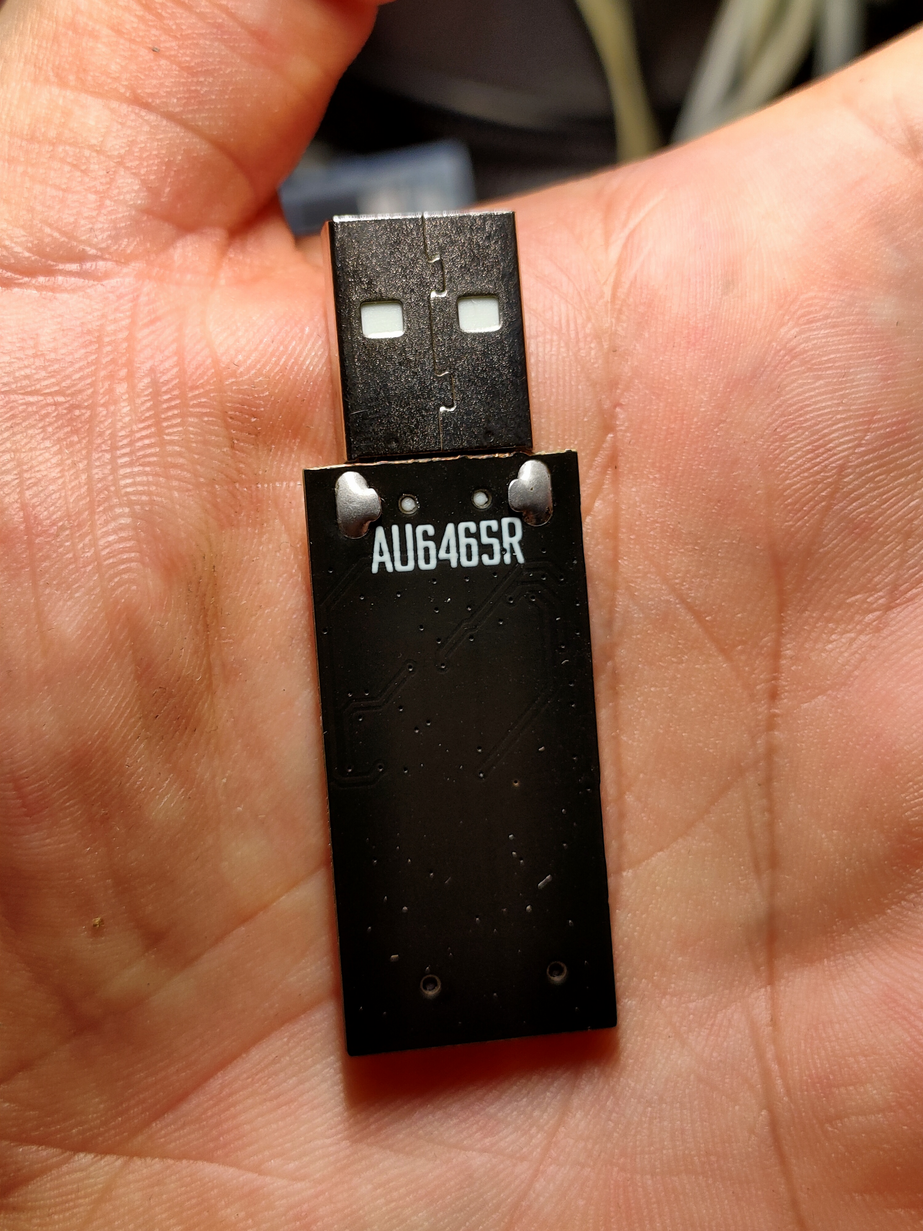

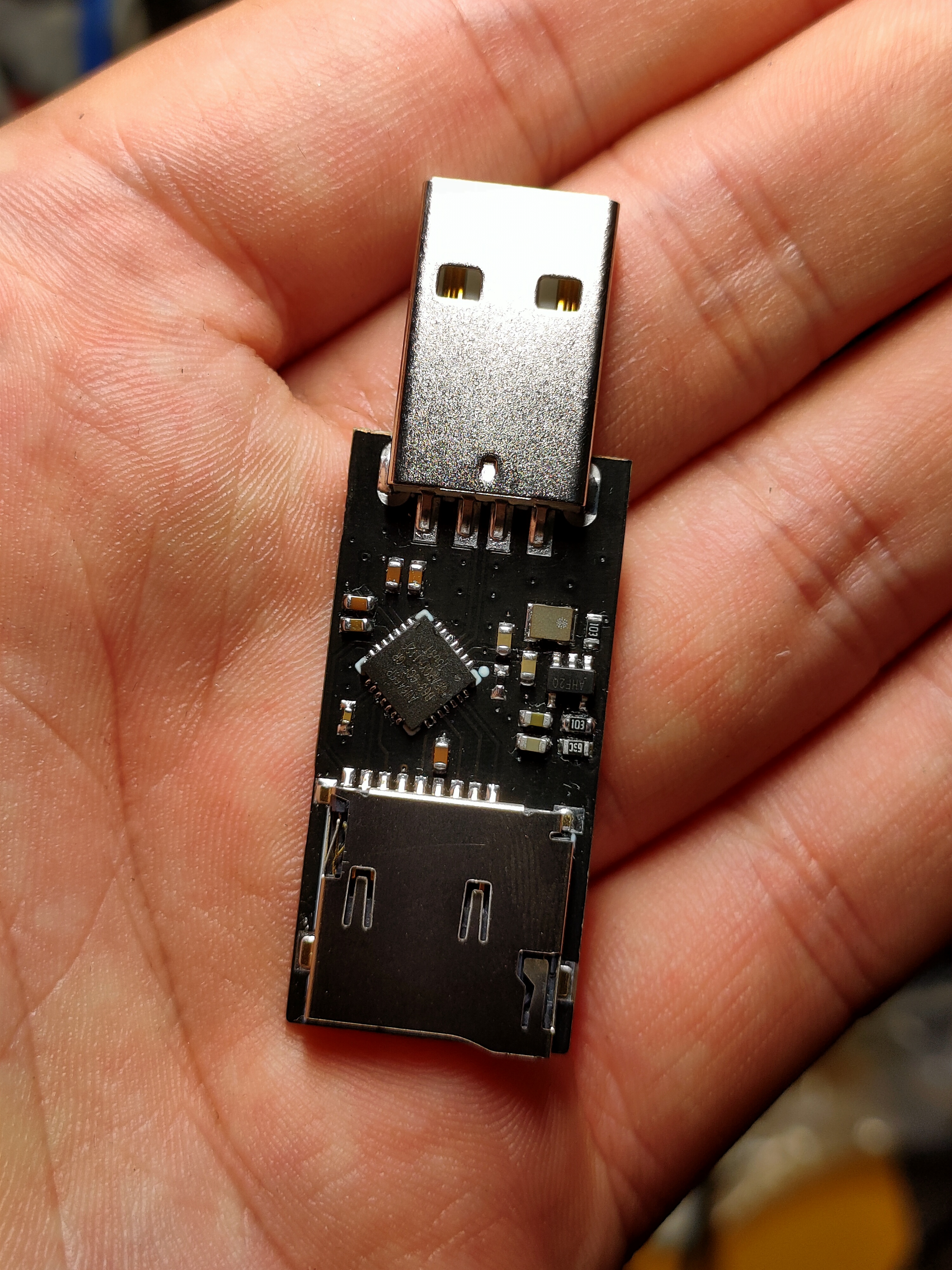

使用 AU6465R 主控
这个主控应该支持MS卡之类的,但是我只用来当tf读卡器用,所以没完全引出所有引脚,有兴趣的可以看看附件内的规格书
DCDC版本使用RY3430供电,已打板测试,LDO版本暂未打板测试,但是该LDO方案在其他读卡器内验证过
BOM表没有,但是在PCB内有标注使用元器件规格,元器件全都是0603的,方便手贴焊接
电容耐压建议12V或更高,6.3V也能用
插三星小卡拷入文件大概40-41MB/s,基本跑满USB2.0的速度了
目前插了个1g卡给nas做引导盘,通电一个多月了,没啥问题,还挺好用的。。。
实物图如下:
