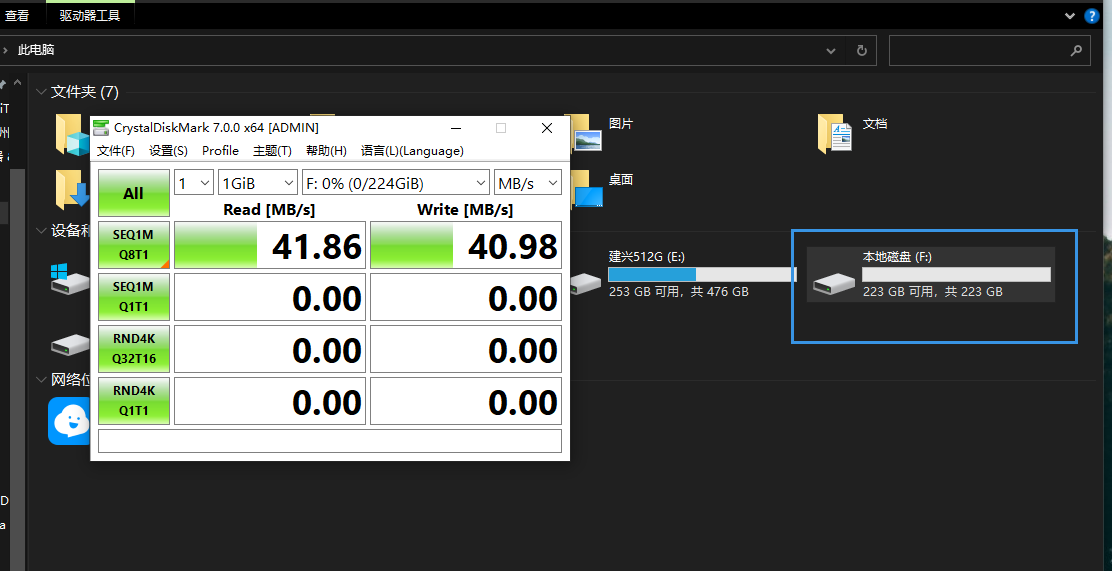

性能测试
上图测试场景:
X99寨板2.0接口,使用本项目内转接板,固态为2246EN主控+镁光MLC,实测下来差不多能跑满USB2.0。
硬件识别正常,CDI正常识别硬盘和SMART信息
PG分区工具(国内版就是大家熟知的DG)识别正常,正常读写硬盘和分区,正常识别SMART信息
