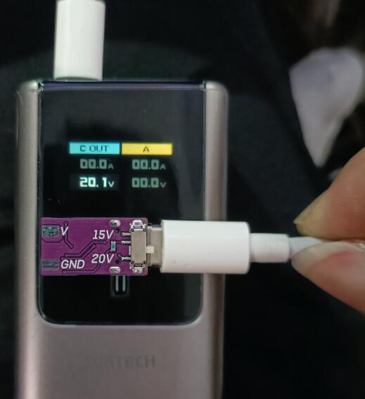

这个独立的诱骗小板是从给手持补光灯测试时候的供电+pwm调光控制小板里独立出来瘦身后的项目
之前的控制小板只贴了诱骗拿来当给笔记本和补光灯的供电但是实在太大一坨了于是有了现在的独立版本
体积上尽可能缩小,元器件双面布局,提供了15V和20V切换开关,很合适用于笔记本和补光灯的供电
使用阻容都是0603规格,在pcb文件的文档层有备注,电路参考了IP2721官方规格书内的示例
电容耐压最好选择25V或以上,控制通断的管子没一模一样的也可以换同封装参数足够的管子替代
禁止商用,做多了一个两个便宜卖的我也不管,但是做出来洽烂钱卖的都生小孩没菊花!
这么简单的东西都要拿开源平台别人现成的去做起来卖的都不是什么好东西!
切换开关不会和数据线插头打架的,测试了手上几十根线都没问题,有充足的距离,介意的自己改下pcb
实物图和给笔记本供电测试如下:
搭配酷态科10号,诱骗15V和20V如图
