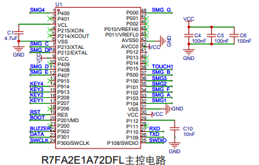

  1. 图1为CPU与引脚外扩接口:
        由于第一次使用瑞萨MCU,所以将其芯片引脚进行的扩展做成类似迷你开发板的形式如图1,方面以后更深入的学习。芯片引脚命名直接使用了引脚号,这是个人喜好。为更好知道引脚功能,将此次本次训练营的主控电路原理图在此放置如图2。
QQ图片20230730215812
图 1
QQ图片20230730215756
图 2

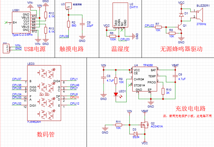

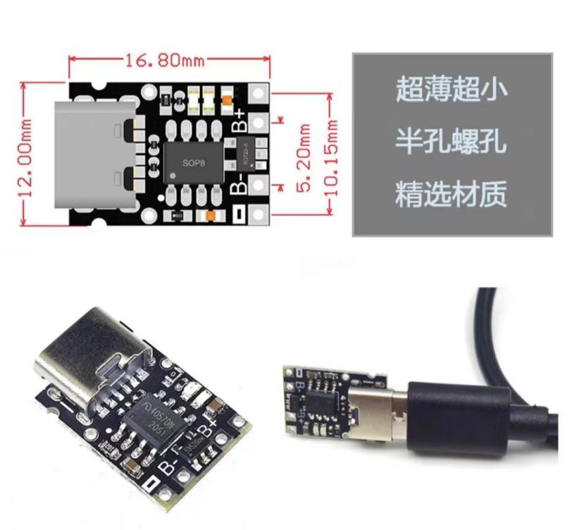

2.图3为USB电源、触摸电路、温湿度、蜂鸣器驱动、数码管、充放电电路:
           其中USB电源和充放电电路可使用锂电池充放电保护小板(如图4)代替,注意尺寸!
图5为PCB板上预留的小板区域图。

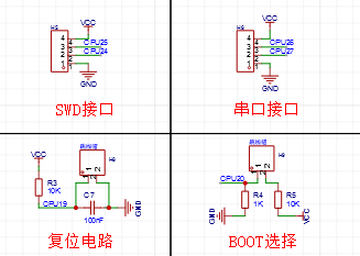

  1. 图6为SWD接口、串口接口、复位接口、BOOT选择原理图。
其中复位接口和BOOT选择电路中没有画按键,而是直接使用的跳线帽(如图7),使用次数不多又节省了物料,重点是可以省钱^_^
QQ图片20230730215805
图 6
图 7
