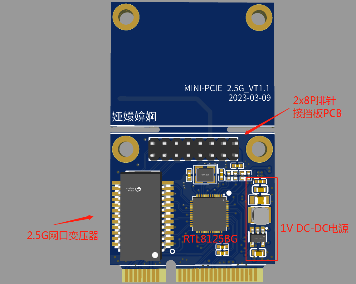

  一款基于RTL8125BG芯片的MiniPCIE 2.5G网卡,外置1V(DC-DC电源)芯片易购买,外围电路简单易懂,不需要固件,只需要装一下驱动就可以使用。
四、产品参数:
  PCB长宽:30mm *51mm(不算挡板PCB尺寸,只算MiniPCIE全高尺寸)
  MiniPCIE 板统一厚度1.0mm
  MiniPCIE 2.5G网卡向下兼容(支持2500M/1000M/100M/10M速率)、全双工半双工自适应
  PCB正面:(3D渲染图)
E:\Sakream\MiniPCIE 2.5G\微信图片_20230703200956.png

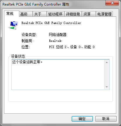

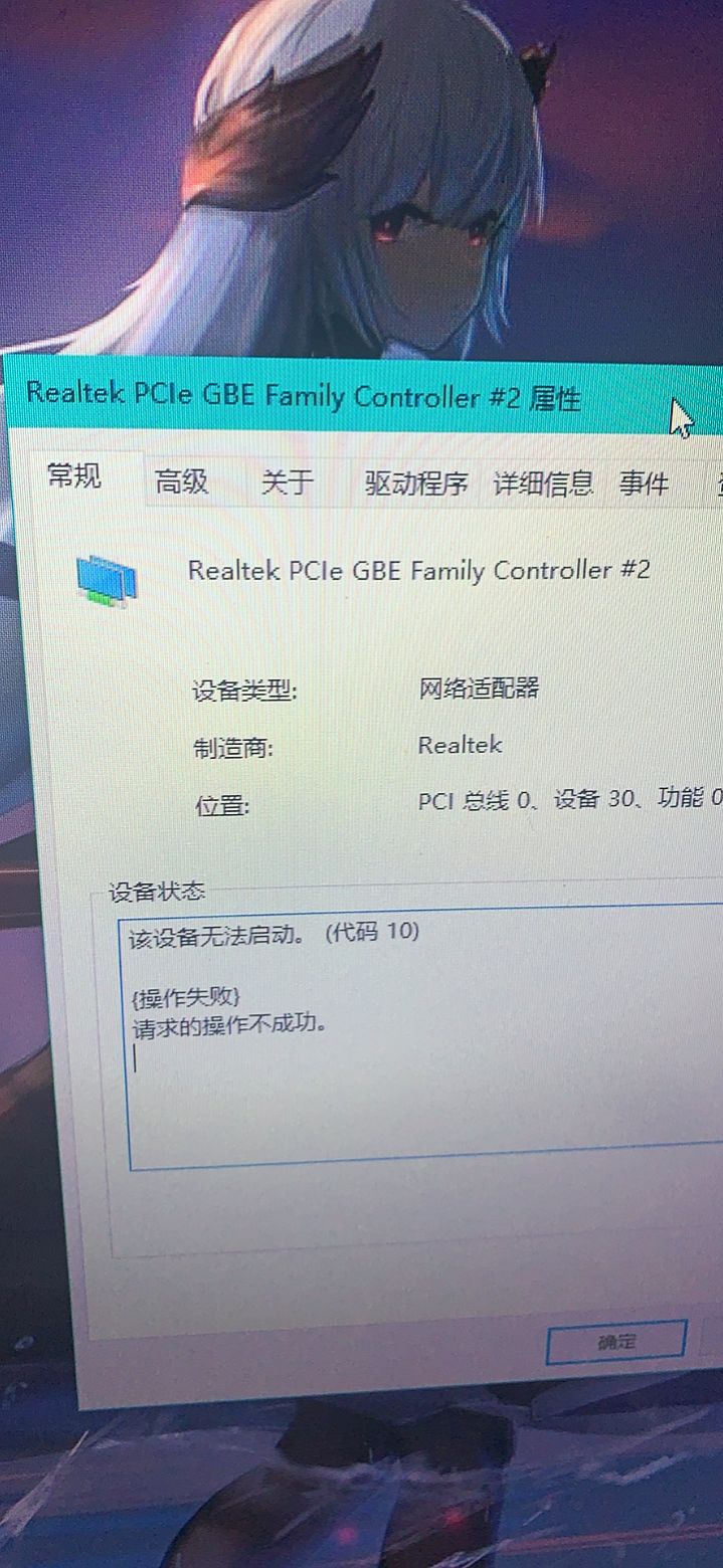

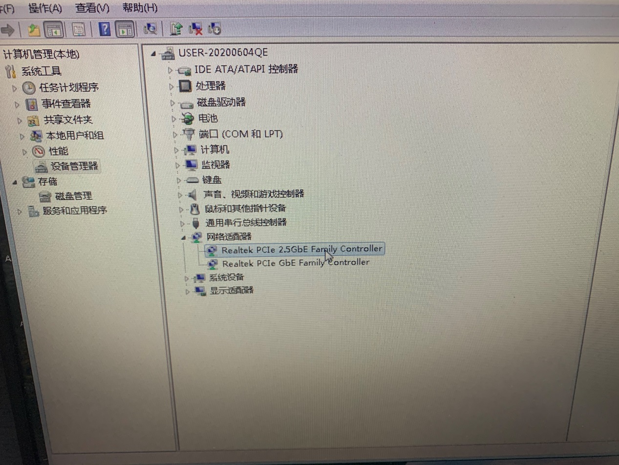

  检查驱动是否安装成功打开 计算器管理→网络适配器(如下图)→右键属性→看设备是否正常运转(如下下图)
E:\Sakream\MiniPCIE 2.5G\微信图片_20230703201134.jpg
https://x.jlc.com/hardwareCommunityPlatform/fileOperation/downloadImage/hdClubImageFile_3bb1897aa8064ff5839d930bd853cb4c

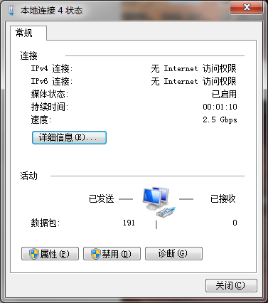

请检查电脑网络速率是否为2.5Gbps(如下图)
E:\Sakream\PCIE 2.5G\微信图片_20230703194855.png
局域网内多次反复传输大型文件,看是否有无掉速、断连等现象。

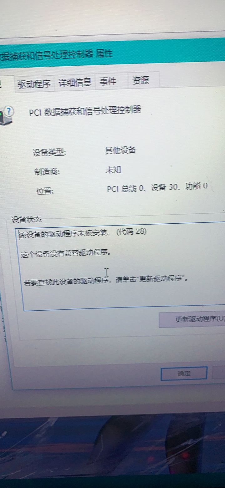

  如果装完驱动后或者首次上电后出现 代码28(如下图) 和 代码10(如下图),请卸载驱动后再重新安装!!!
Fg8DUQO3RGUlRuWiKcZ0y8RsPnBagh2HIf4ujeeA.jpeg5X9j5L6IaKfi2PQnhDG8zuQvVZeQ1i8MH8XM9KGM.jpeg

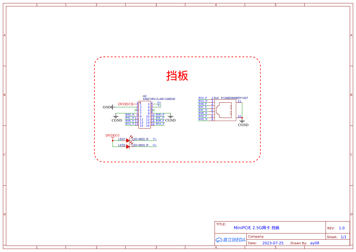

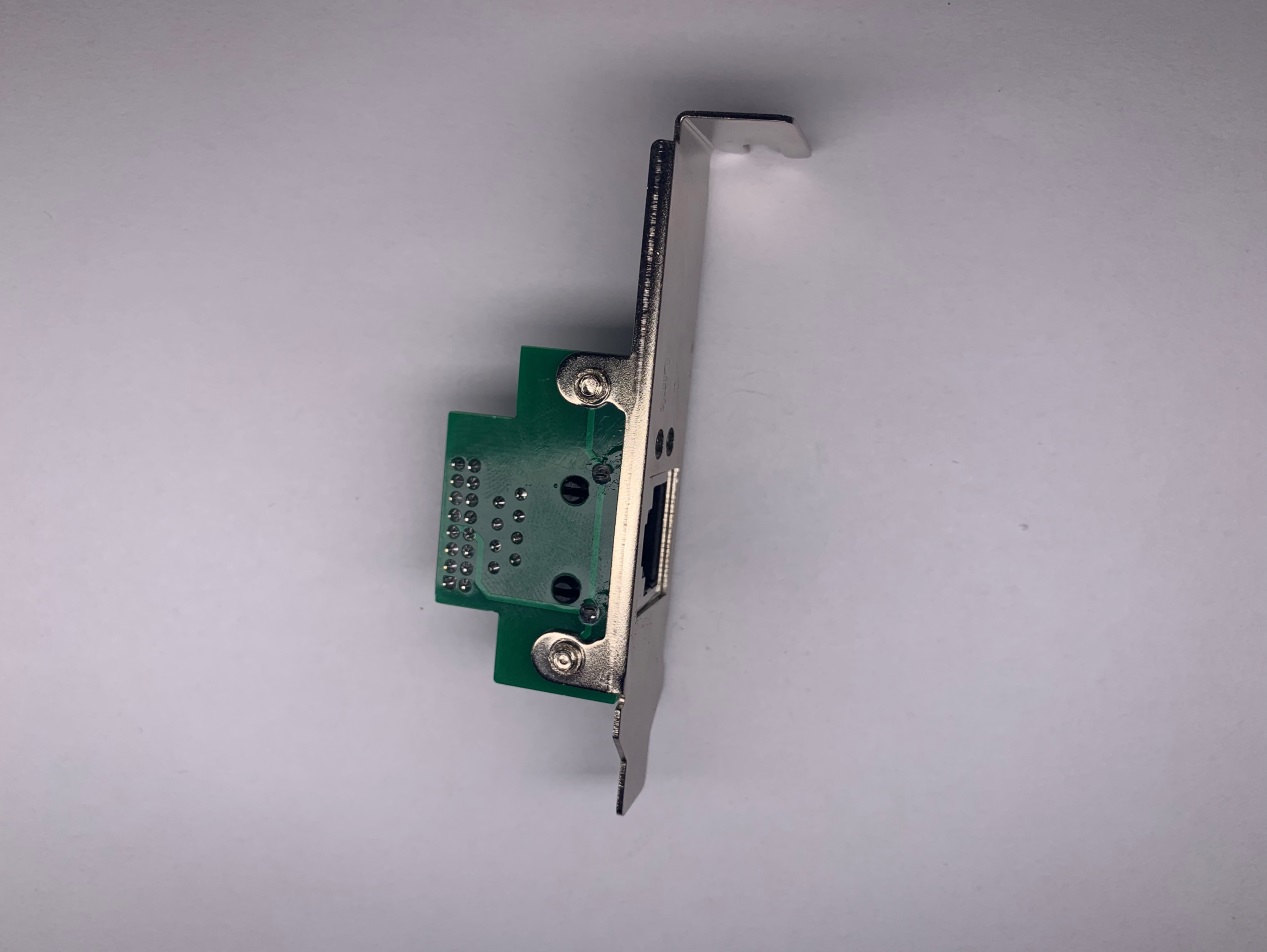

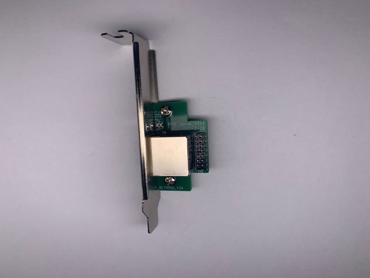

关于挡板PCB(如下图),直接编程器打开
C:\Users\ADMINI~1\AppData\Local\Temp\WeChat Files\30ecc6fcce7f6646a2b796697b6e285.jpg
C:\Users\ADMINI~1\AppData\Local\Temp\WeChat Files\293ee2d5361eb998b58e4180840c2b6.jpg
如有需要资料或者驱动大全,去嘉立创旗下硬创社https://x.jlc.com/platform/detail/8a5627345dee4e6dbc38dce73e43c80c

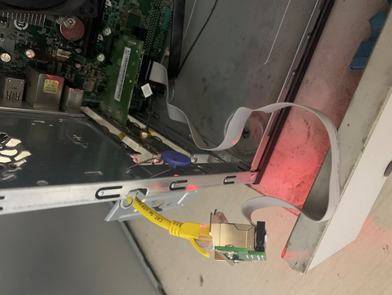

  测速时,机箱内实拍图:
E:\Sakream\MiniPCIE 2.5G\微信图片_20230703201141.jpg
  视频中使用内网(局域网)互传大型文件,速率达标!!!
