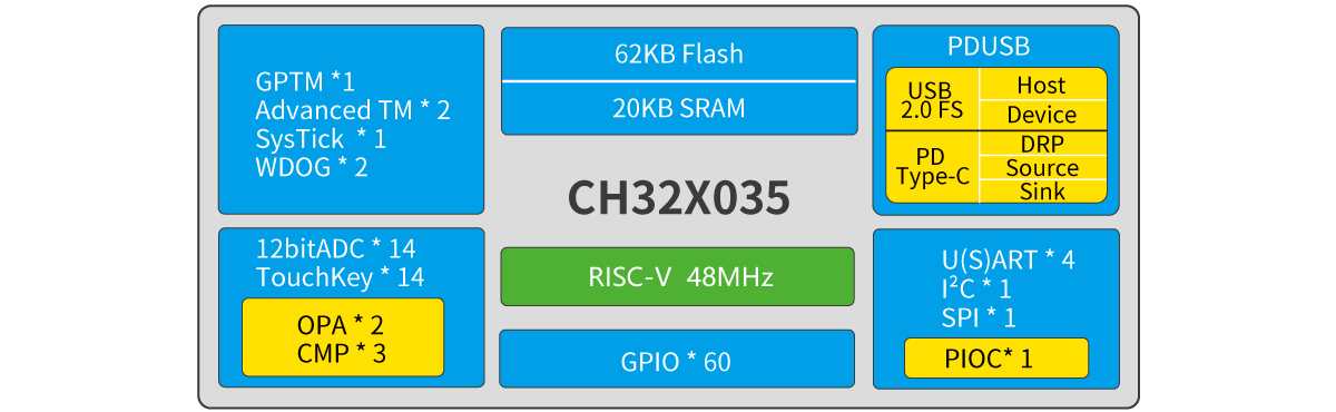

CH32X035 系列是基于青稞 V4C 内核设计的工业级微控制器。CH32X035 内置 USB 和 PD PHY,支持 USB Host 主机和 USB Device 设备功能、USB PD 及 Type-C 快充功能,内置可编程协议 I/O 控制器,提供了 OPA 运放、CMP 电压比较器、USART 串口、I2C、SPI、定时器、12位 ADC、Touchkey 等丰富外设资源。
系统框图
特点
  • RISC-V4C处理器,最高48MHz
  • 支持单周期乘法和硬件除法
  • 20KB SRAM,62KB Flash
  • 多种低功耗模式:睡眠/停止/待机
  • 上/下电复位、可编程电压监测器
  • 8路通用DMA控制器
  • 可编程协议I/O控制器PIOC
  • 多组运放OPA/PGA/电压比较器
  • 多组模拟电压比较器CMP
  • 多路外部12位ADC转换通道
  • 多路TouchKey通道检测
  • 2个16位高级定时器
  • 1个16位通用定时器
  • 2个看门狗定时器(独立和窗口)
  • 1个系统时基定时器
  • 多组USART串口:支持LIN和ISO7816
  • 1个I2C接口:支持SMBus/PMBus
  • 1个SPI接口
  • USB2.0全速控制器及PHY
  • USB PD和Type-C控制器及PHY
  • 快速GPIO端口,支持24个外部中断
  • 96位芯片唯一ID
  • 串行2线调试接口SDI
  • 封装形式:LQFP64M、LQFP48、QFN28、QSOP28、QFN20、TSSOP20

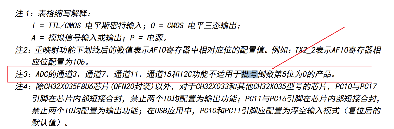

  • VBUS 电压显示不准可自行修改 adc 校准参数代码,编译烧录
  • 购买芯片时注意芯片批次,可购买前询问卖家

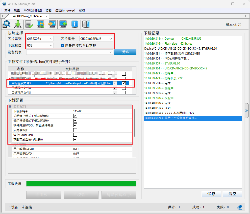

烧录教程
WCHISPTool:https://www.wch.cn/downloads/wchisptool_setup_exe.html
  • 按上图选择好后,按住板子背面按钮插入 USB 后接着松开,会自动开始下载。
  • 如需要串口调试,已将 UART 引出至 Type-C 接口的 SBU1 SBU2,可使用该工具:https://oshwhub.com/100askteam/type-c-sbu-uart
编译烧录
  • 使用 CH32V PlatformIO,VScode 安装 PlatformIO IDE 插件后编译
  • 烧录前按住背面按钮插上 USB 松开,或者参考上面使用 WCHISPTool 烧录
