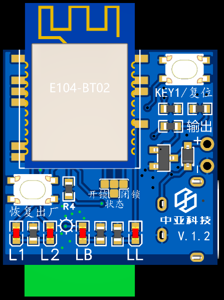

  1. 实现方式:到家以后,手机连接蓝牙模块给一个高电平,小米模组收到信号以后就打开背景灯,人离开以后手机蓝牙断开连接,此时蓝牙模块给一个低电平,小米模组关闭背景灯,然后根据此就可以自定义回家模式和离家模式了。
  2. 蓝牙模块采用的是新一的蓝牙接近开关模块,可以用小程序,设置各种参数,使用方便,价格便宜
  3. 小米模组采用的是MHCB05P模组,带板载天线,方便使用
使用方法:

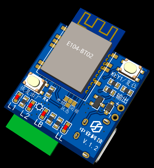

手机未连接蓝牙模块时,LL蓝灯闪,连接以后LL常亮,触发动作时LB绿灯亮起(连接以后但没有输入密码配对和连接小程序时,LL也是常亮,但不会触发,所以只有LL常亮,LB不亮)。
KEY1是小米模组的复位开关,也是开关的第一路开关,接了MOS管和二极管,可以直接输出5V,或者接继电器。
第一路开关打开时,L1灯会亮起,关闭时熄灭。
第二路开关设置的是蓝牙模块的复位,如果蓝牙模块工作不正常,可以远程复位,也可定期自动复位
另一个开关是蓝牙模块的恢复出厂设置
跳线选择:
状态:连接就触发,断开就触发
开锁:连接以后不触发,只有到设定距离才会触发
闭锁:超出设定距离或连接断开就触发
所使用模组,都可在网上买到,自己制作,成本不到30元。
