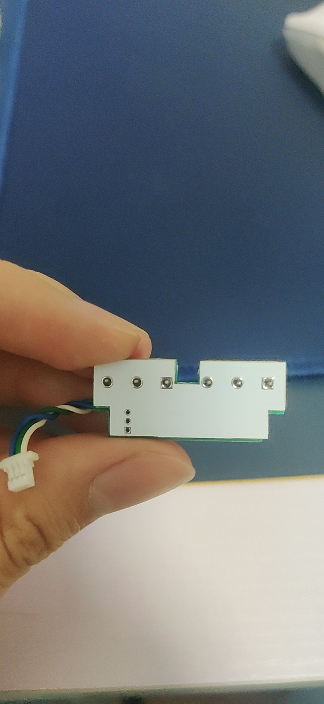

g304的侧键板,看了Gabriel-pro老哥分享的304左右键微动板手痒想把侧键板也补齐,业余水平凭借爱好第一次画板,需要的朋友可以此作为参考
简介:g304的侧键板,看了Gabriel-pro老哥分享的304左右键微动板手痒想把侧键板也补齐,业余水平凭借爱好第一次画板,需要的朋友可以此作为参考
创建时间:2022-07-18 01:53:48更新时间:2022-07-18 02:34:12
打印时我选择的1.0mm,更薄或许也可以?
顺带一提304侧键端子应该是1mm3pin,左右键是1mm4pin,电池那块就不太清楚了;由于我买的端子排线还没到于是只能拆下原侧键板上的排线进行测试使用
第一版成品与原装对比,后来才发现右面不与左面对称,长了1mm左右,现已修改(不过我还没打印第二版,但估计没问题)
用剪刀把第一版长出的部分略微修建下
实测可用
第一次试着画板有许多不严谨以及非常粗糙的部分,实际安装时可能会略有不贴合的情况,不过应该不影响使用
