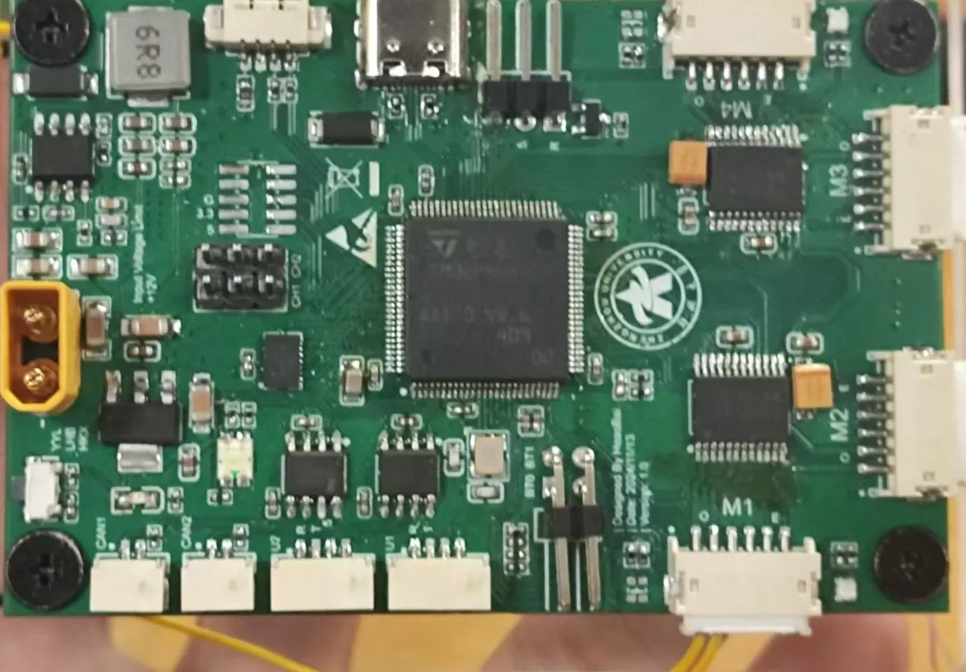

F407VET6+BMI088+TB6612四路有刷电机驱动,可实现麦轮航向角闭环控制,以释放麦克纳姆轮的机动性。
简介:F407VET6+BMI088+TB6612四路有刷电机驱动,可实现麦轮航向角闭环控制,以释放麦克纳姆轮的机动性。
复刻成本:60
创建时间:2024-11-30 21:36:10更新时间:2024-12-02 14:56:54
项目简介:

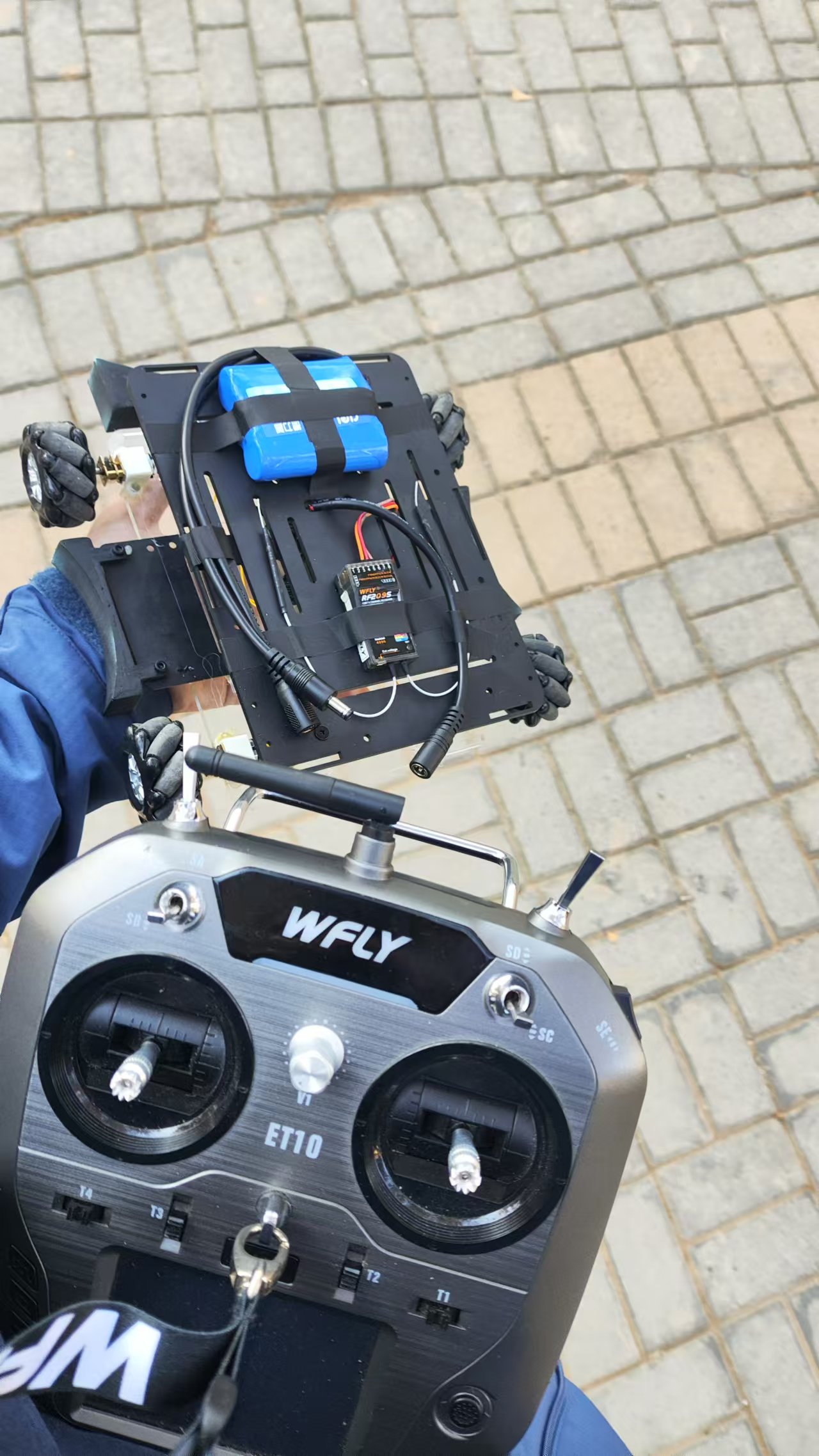

本项目是为准备郑州大学机械学院举办的机甲争霸比赛(即为遥控车推棋子大赛)而设计的四路直流编码电机驱动板(虽然由于比赛规则最后也没用编码电机)。板载BMI088陀螺仪芯片,可实现整车航向角闭环控制。为保证遥控链路的稳定性,我们选择使用支持SBUS的航模遥控器作为遥控器,在板子上也设计了相应的串口硬件取反电路。简约的接线使得整车在比赛中稳定性较好,故开源分享我们的设计思路
主要硬件选型:
MCU需求:
1.保证陀螺仪解算的可靠(需自带FPU单元)
2.足够多的引脚引出,足够的定时器资源用于编码电机值的获取
3.便于焊接的封装及较低的价格
综上选择了淘宝优信11块出头就能买到的STM32F407VET6
电机驱动芯片需求:
1.尽可能小的体积
2.3s锂电池的耐压范围
3.周边器件的简化布局
其实有考虑使用国产的RZ7899有刷电机驱动,能减少IO资源的使用且RZ7899的耐压范围更广。但是由于画板子的时候离交付只剩两周的时间,为了求稳还是选择了更加熟悉的TB6612驱动芯片。
陀螺仪芯片:
陀螺仪芯片选用我库存较多且较熟悉的BMI088,优信9.9元一颗。如果想减少温度漂移可以自行添加恒温电路。
关于遥控器:
航模遥控器比蓝牙方案要贵许多,不过可靠性也要高上许多。追求航模遥控器的性价比的话可以选用富斯i6x遥控器搭配十通道接收机,全新一套不到300元就能拿下。
注意:
BOM清单以原理图内的为准!请勿直接使用工程简介的BOM清单!

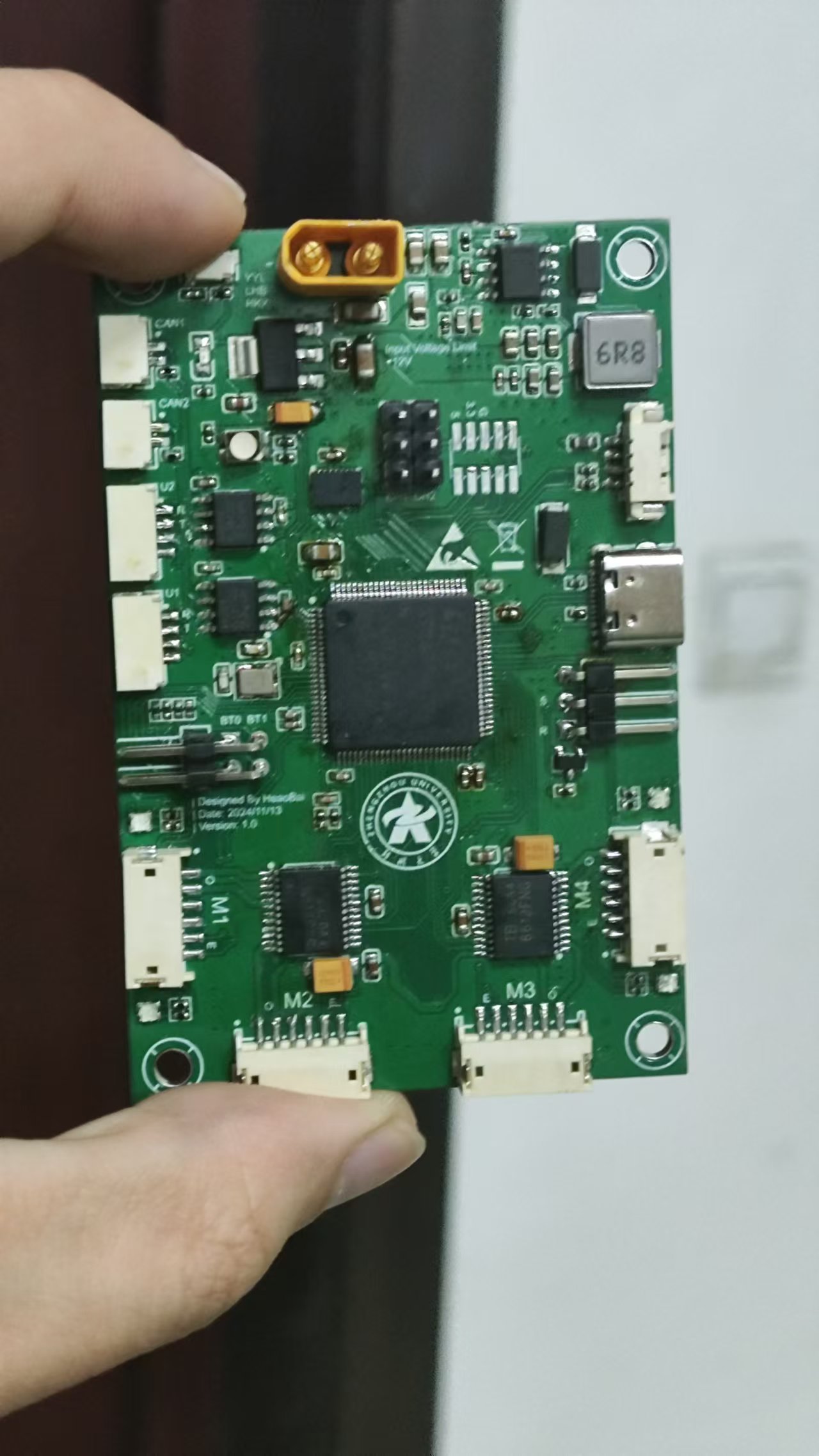

电机接口:电机引出的接口为了与N20编码电机的6pin_ZH1.5座子对应,使用了6pin卧贴的ZH1.5接口。
为了方便引出TB6612输出信号,每个座子的线序有所不同,建议自己买ZH1.5的胶壳和端子线搭配PCB_layout图调整线序。
当然,无编码器电机只需要引出两根Output输出线即可,剩余4pin忽略即可。
最后祝复刻的大家都能顺利调试,做出自己满意的小车!
