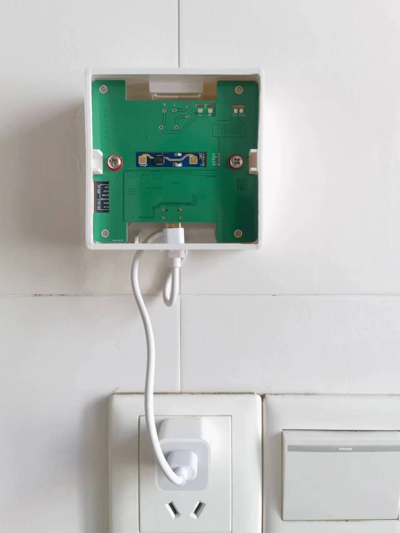

使用HLK-LB2410B人体传感器,基于86盒安装
简介:使用HLK-LB2410B人体传感器,基于86盒安装
创建时间:2024-03-03 15:24:22更新时间:2024-03-29 14:52:12
电路可采用Type-C供电或者市电供电,选择一个方式焊接元件即可,集成人体传感器和温湿度传感器
元件说明
  • U2为开关电源模块淘宝链接
  • F1为1A慢熔断保险,R3为10D471K压敏电阻,这两个不焊接也可
