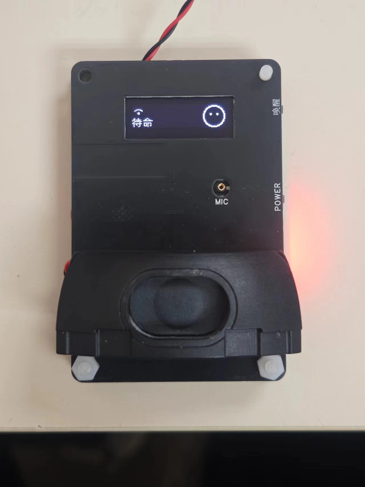

小智AI机器人的模块平贴版
简介:小智AI机器人的模块平贴版
复刻成本:25
创建时间:2025-02-07 14:57:45更新时间:2025-03-04 09:16:04

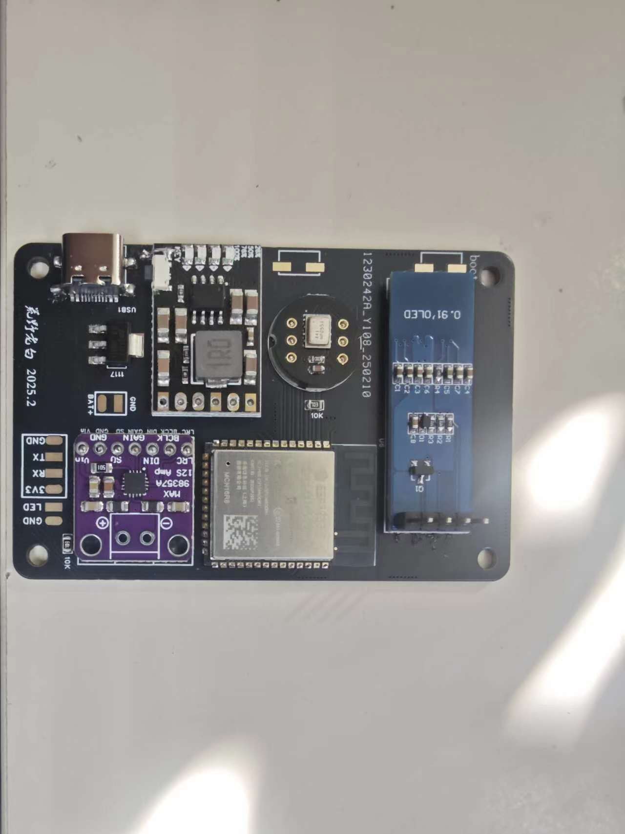

没有设计自动下载部分,应该是全网最简单的了,
不用买奸商涨价后的“昂贵”ESP32开发板。
直接用烧录好的ESP-32S3和各模块焊上来即可,注意安装方向,建议除显示屏以外其他零件用铁板烧。

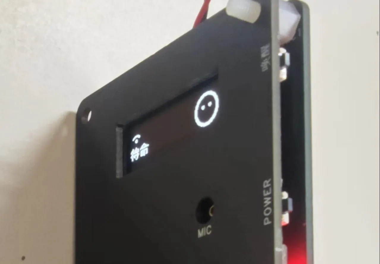

全部零件贴到背面,正面显示屏和麦克风开孔,方便嵌入到其他面板里面。

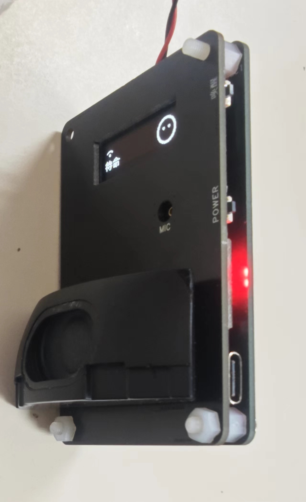

前后两块板,螺柱连接,不算电池和喇叭,整体只有10mm厚。
TYPE-C-16P接口作为供电接口.
  • 主控ESP32-S3N16R8(正版20,山寨10块(可能信号不好));
  • 充电管理芯片IP5306模块(1.5元)(没有电池也可以不要);
  • INMP441全向麦克风模块(6元);
  • MAX98357 I2S 音频放大器模块(5元);
  • 10k0603电阻两个
  • 3.3V 1117一个
  • TYPE-C-16P接口一个
  • WS2812一个。(不要也行)
  • 12832oled屏一个(5元)(没有也无所谓)
  • 小喇叭一个
  • 5mm尼龙柱螺丝若干
