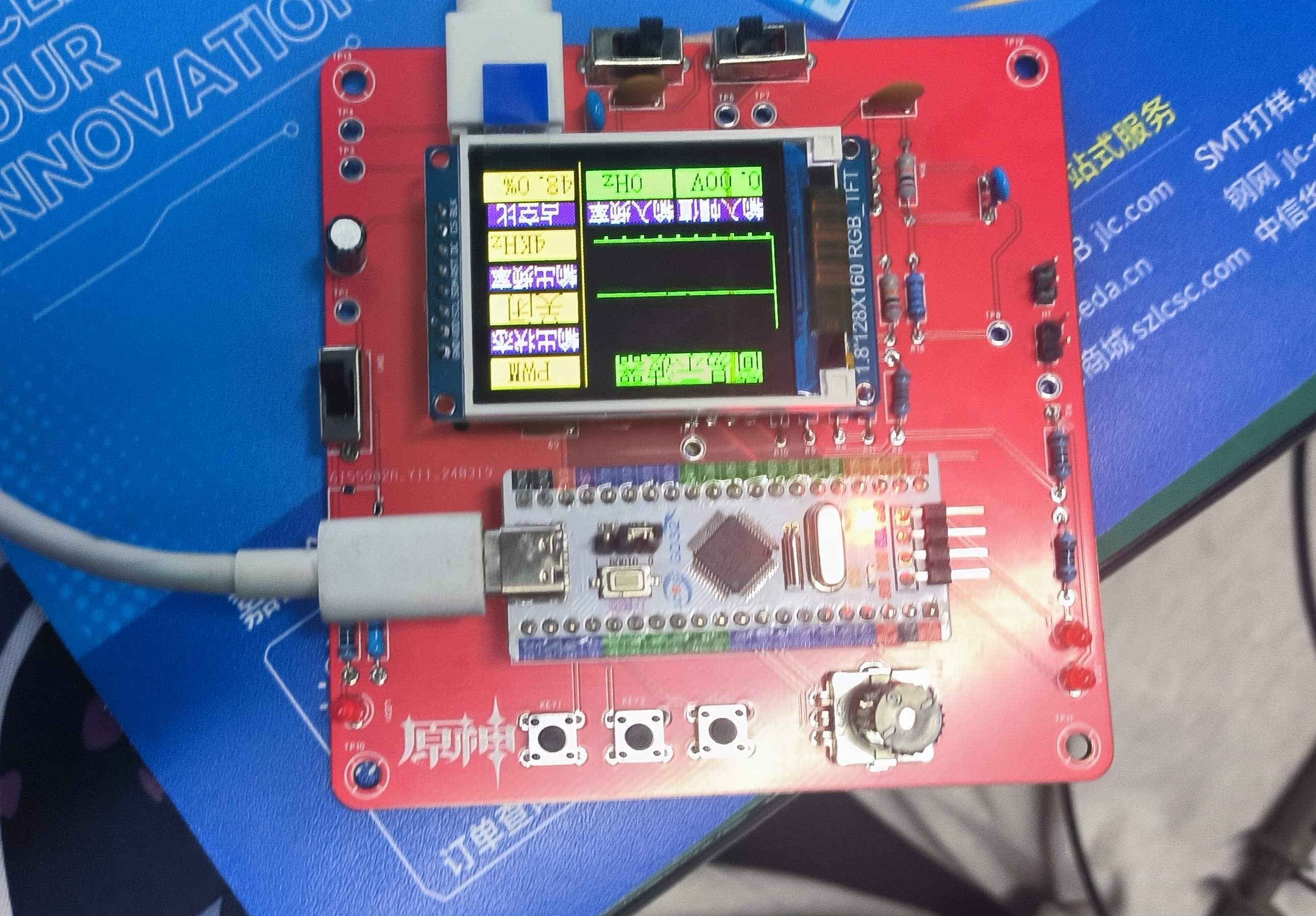

本项目来自嘉立创2024示波器训练营培训制作采用GD32为内核的简易数字示波器

采用核心板加扩展板设计理念,采用插件器件设计,让学习更能简单;
核心板选用国产GD32为主控,同时兼容同类型其它款式开发板;
项目综合程度高,实用性强,设计完成后可作为桌面日常仪表使用;
项目学习资料丰富,包括电路设计教学、PCB设计以及代码编程的学习。

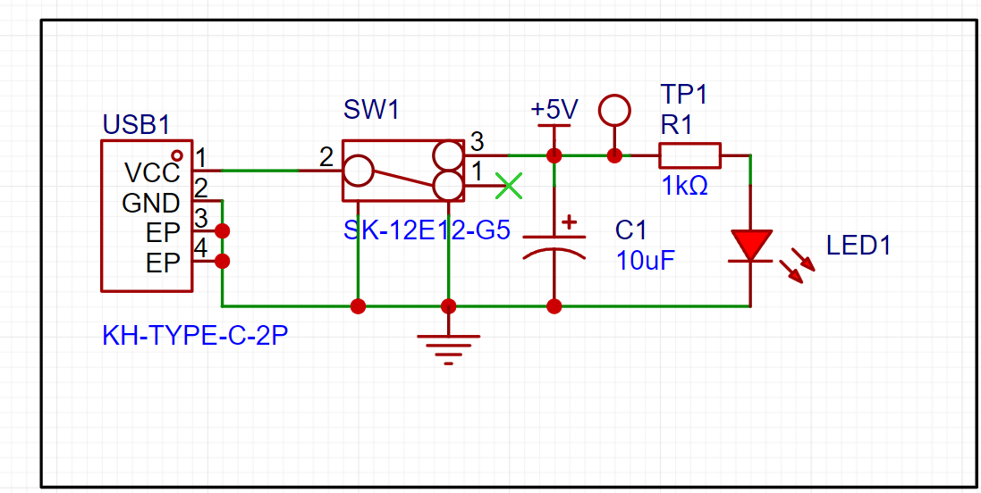

1.1.2 电源控制电路
       该项目使用GD32最小系统板为核心,板载了5V转3.3V降压电路,所以在设计扩展板时只需要设计一个5V电源输入电路即可,这里选用了主流的Type-C为输入接口 ,且该接口只有两根线,插件封装,方便新手焊接学习,但需要注意的是这个Type-C接口仅用于供电,不能传输数据,如果需要使用传输数据,可以使用核心板上的Type-C接口。SW1为电源总开关、C1为输入滤波电容,R1是LED1的限流电阻。
  除了电源输入电路为,为保障运算放大器对于负电压的测量性能,使用了XD7660负压产生电路得到一个 负电压,该芯片外围电路简单,只需要两个电容和一个二极管即可工作,理论上输入电压为+5V,也可以输出一个-5V的电压,由于芯片内部存在一定压降及转换效率,实际测量负电压为-4.3V左右,也能满足运算放大器的要求。

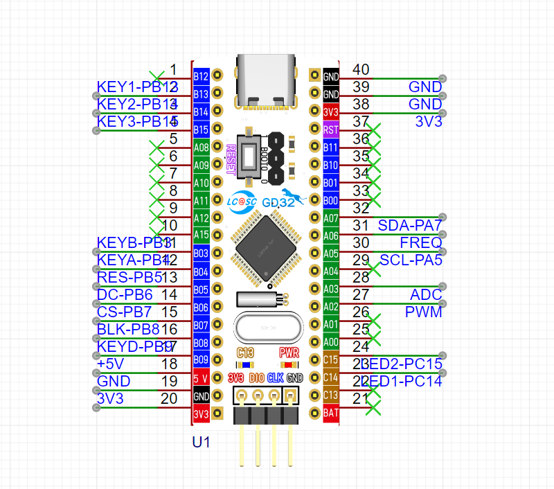

1.1.3 单片机电路
        该项目使用了由立创开发板团队推出的GD32最小系统板为主控,这款开发板是由立创开发板团队联合兆易创新推出的一款全国产的开发板,板载CH340下载芯片,只需要一根数据线就可以对板子进行烧录与串口调试,同时兼容STM32最小系统板的尺寸与引脚配置,可以直接进行替换。

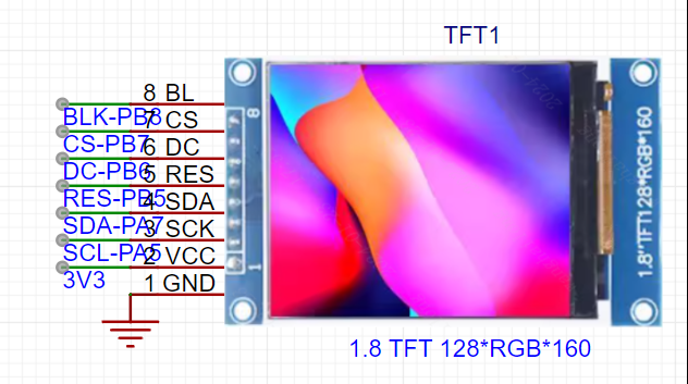

(1)液晶屏显示电路
      1.8 TFT 是一款彩色显示屏,具有 128 x 160 个彩色像素,使用四线SPI通信方式与单片机进行连接,一共有八根引脚,模块引脚说明及与单片机连接情况如下所示:
1.8寸TFT显示屏使用四线SPI通信方式与单片机进行连接时,涉及的模块引脚主要包括以下几个:
  1. VCC:这是屏幕的电源引脚,用于连接电源的正极,确保显示屏的正常供电。通常,VCC引脚连接的电压为+5V或+3.3V,以提供显示屏工作所需的电源。
  2. GND:这是电源和信号接地引脚,用于连接电源的负极,确保电源供应的稳定性。
  3. SCL(Serial Clock):时钟信号线,由主通信设备(通常是单片机)产生。这条线用于同步数据传输,确保发送和接收设备之间的数据同步。
  4. SDA(Serial Data):这是主设备输出/从设备输入引脚。主机的数据从这条信号线输出,从机由这条信号线读入数据。通过SDA引脚,单片机可以向显示屏发送数据或指令。
此外,根据具体的显示屏和单片机型号,可能还有其他引脚用于其他功能,例如RST(复位引脚),用于复位显示屏;以及背光控制引脚,用于打开或关闭显示屏的背光等。

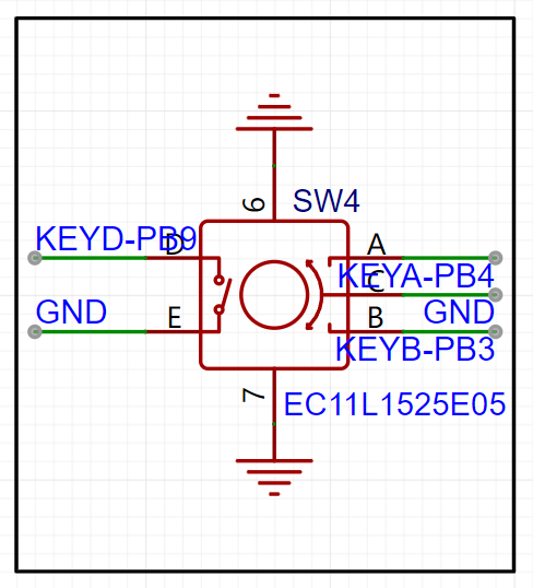

(2)旋转编码器电路
      旋转编码器属于一种特殊的按键,该项目使用的EC11旋转编码器有五个引脚,其中DE两个引脚类似于普通按键引脚,按下导通,松手断开,其余ABC三个引脚用于检测旋钮的转动方向,C脚为公共端,直接接地就行。
 在旋转编码器时,A和B两个信号引脚存在相位差,也就是有一个引脚信号变化后另一个引脚信号再跟着变化,即两个引脚不同时变化,通过检测哪个引脚先变就能判断是正转还是反转功能。

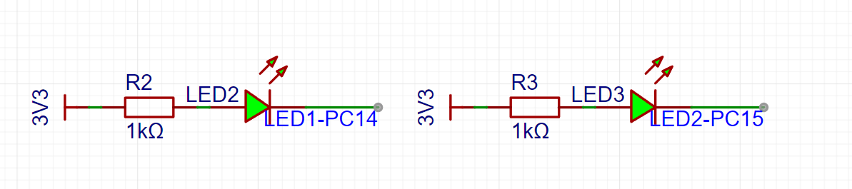

(3)LED灯指示电路
        LED指示电路设计比较简答,采用低电平驱动的方式,当单片机引脚输出为低电平时,LED两端存在电势差,LED点亮;当单片机引脚输出为高电平时,LED灯熄灭。

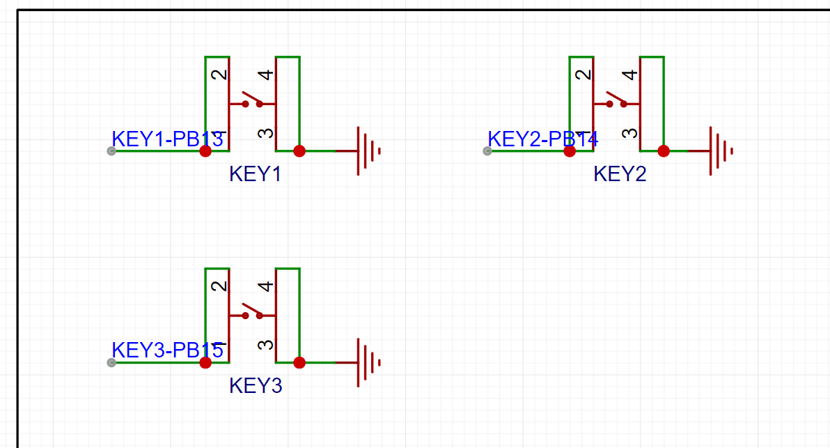

(4)按键输入检测电路
         除了旋转编码器外,该项目还使用了三个独立按键对系统进行控制,三个按键一侧直接接地,另一侧连接到单片机引脚,当单片机引脚检测到按键按下时,单片机引脚直接接到GND接地,单片机收到该引脚接地信号的反馈后再去实现对应的功能,为节约硬件成本,可以在软件设计时引入消抖功能,避免机械按键抖动时的误触发。
