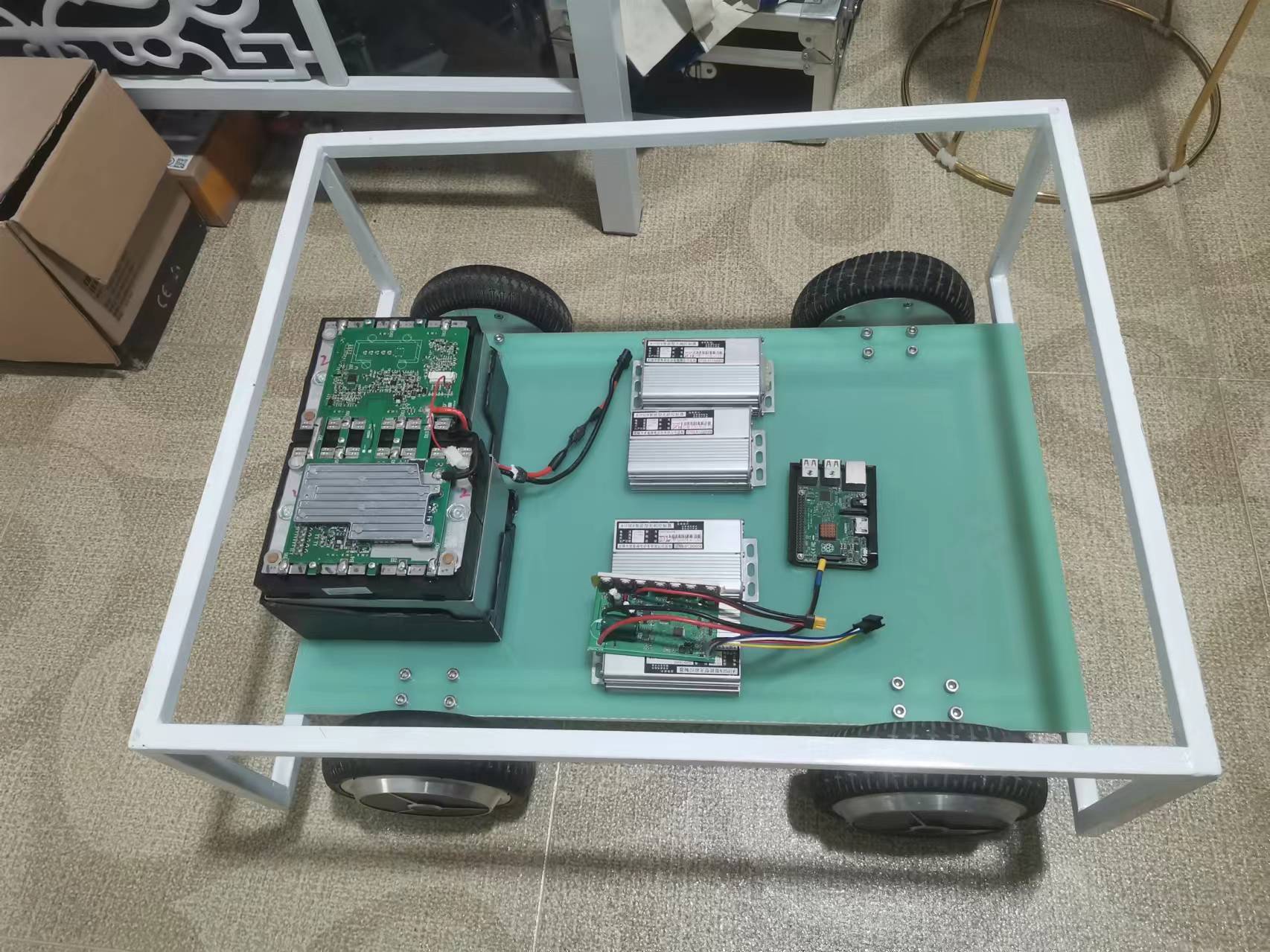

简单的带霍尔无刷电机驱动器 48V 15A
简介:简单的带霍尔无刷电机驱动器 48V 15A
创建时间:2022-10-31 17:12:11更新时间:2024-09-26 14:41:37
程序:https://gitee.com/baiyang_it/BLDC_HALL
程序包含驱动板固件和简易上位机
注意:仅供参考,不能直接复刻。注意LM317串联的电阻要选功率电阻,大电容建议放倒焊接。
可以买这个电机驱动器用来拆外壳和MOS(PCB尺寸是按照这个驱动器外壳设计的)
多款配件价格处理 48V60V三相无刷控制器 电动车助力车无刷驱动-淘宝网 (taobao.com)
做了个小车用上了,不知道为啥图片比例不对了,将就看看把
