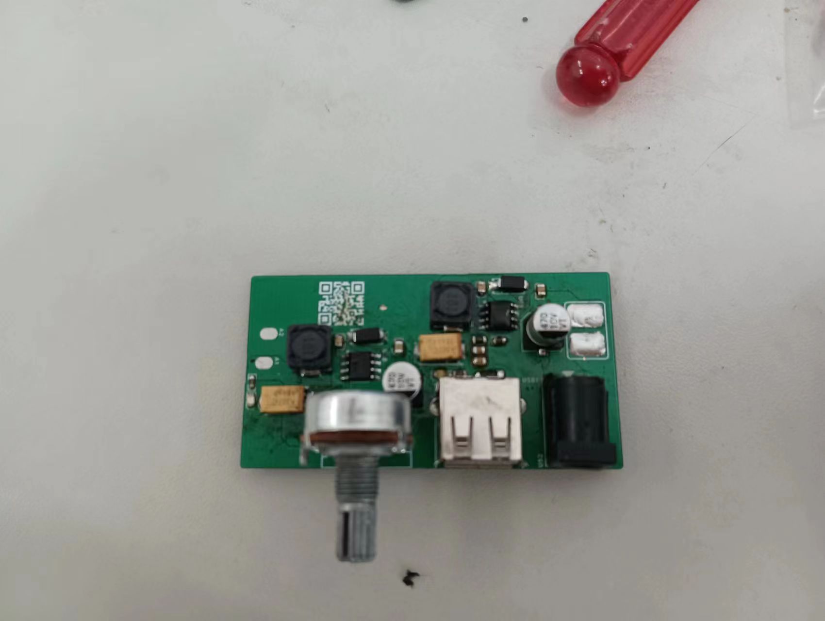

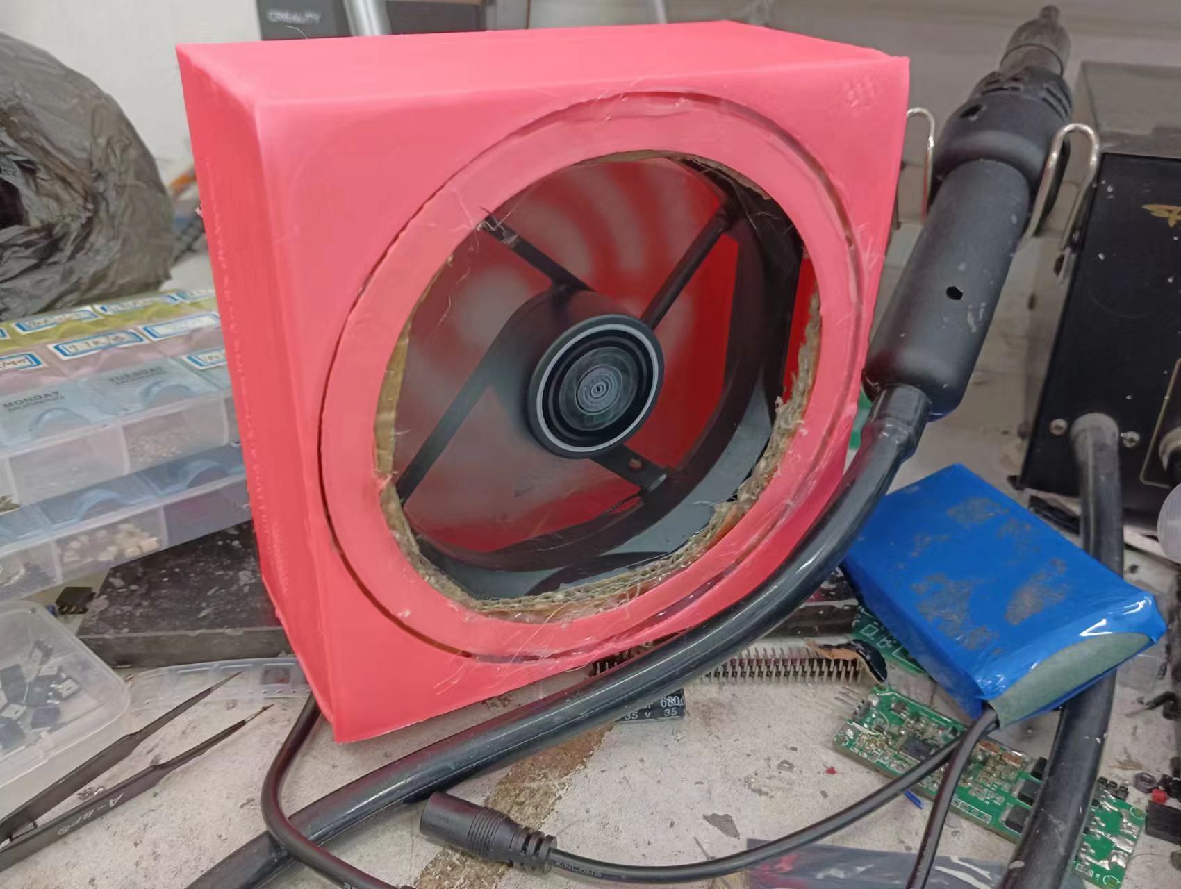

裸露的两个焊盘用于外接风扇,USB为台灯供电,可以用航模电池供电或12V充电器。3D外壳在附件,使用请以自己风扇尺寸为准。
采用两路TPS5430芯片降压,一路可调调节风扇风力、一路固定5V给小台灯供电
