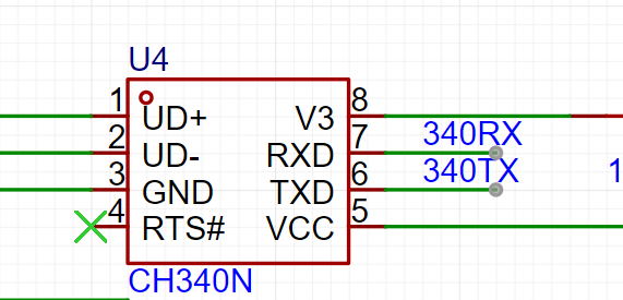

板载CH340N,无需额外的烧录器来下载程序。

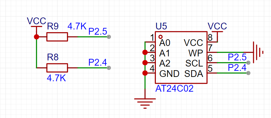

板载AT24C02,数据掉电不丢失。

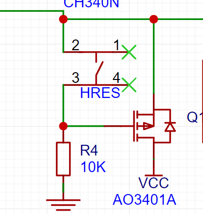

按键控制mos来控制电源导通,实现硬复位,方便下载程序。
