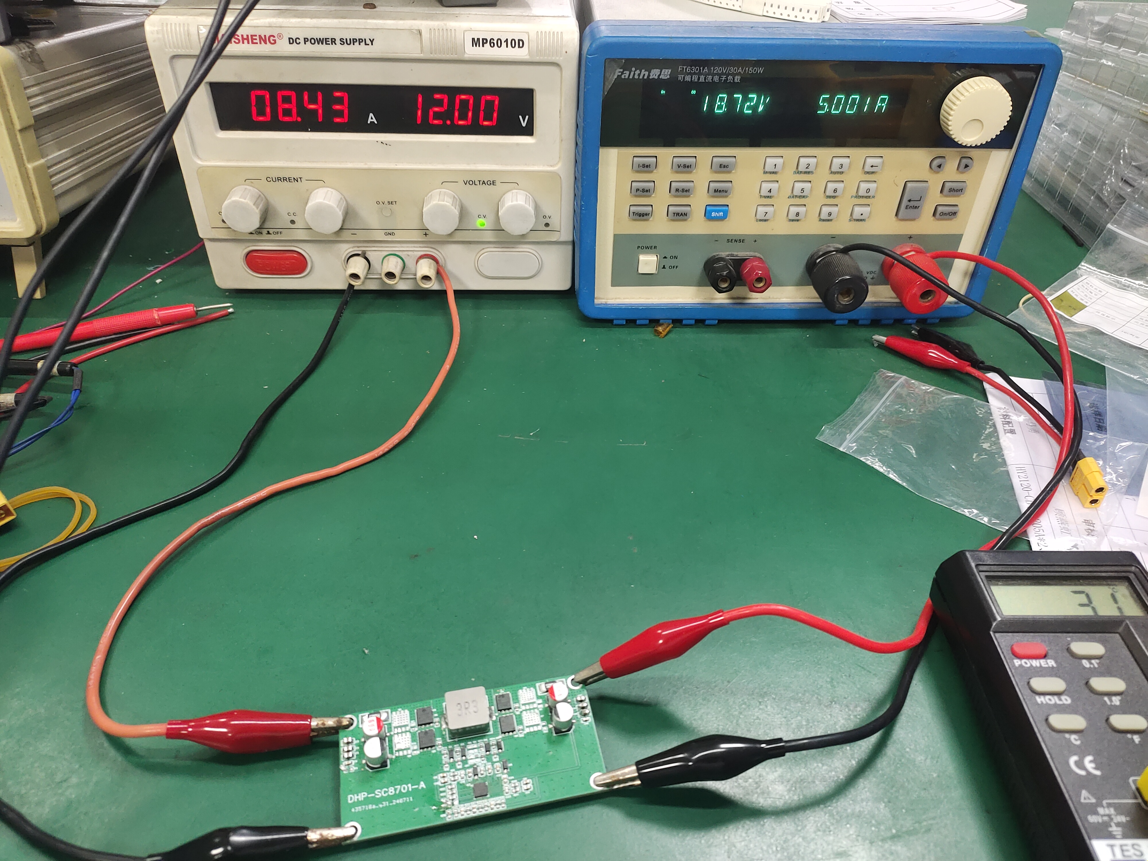

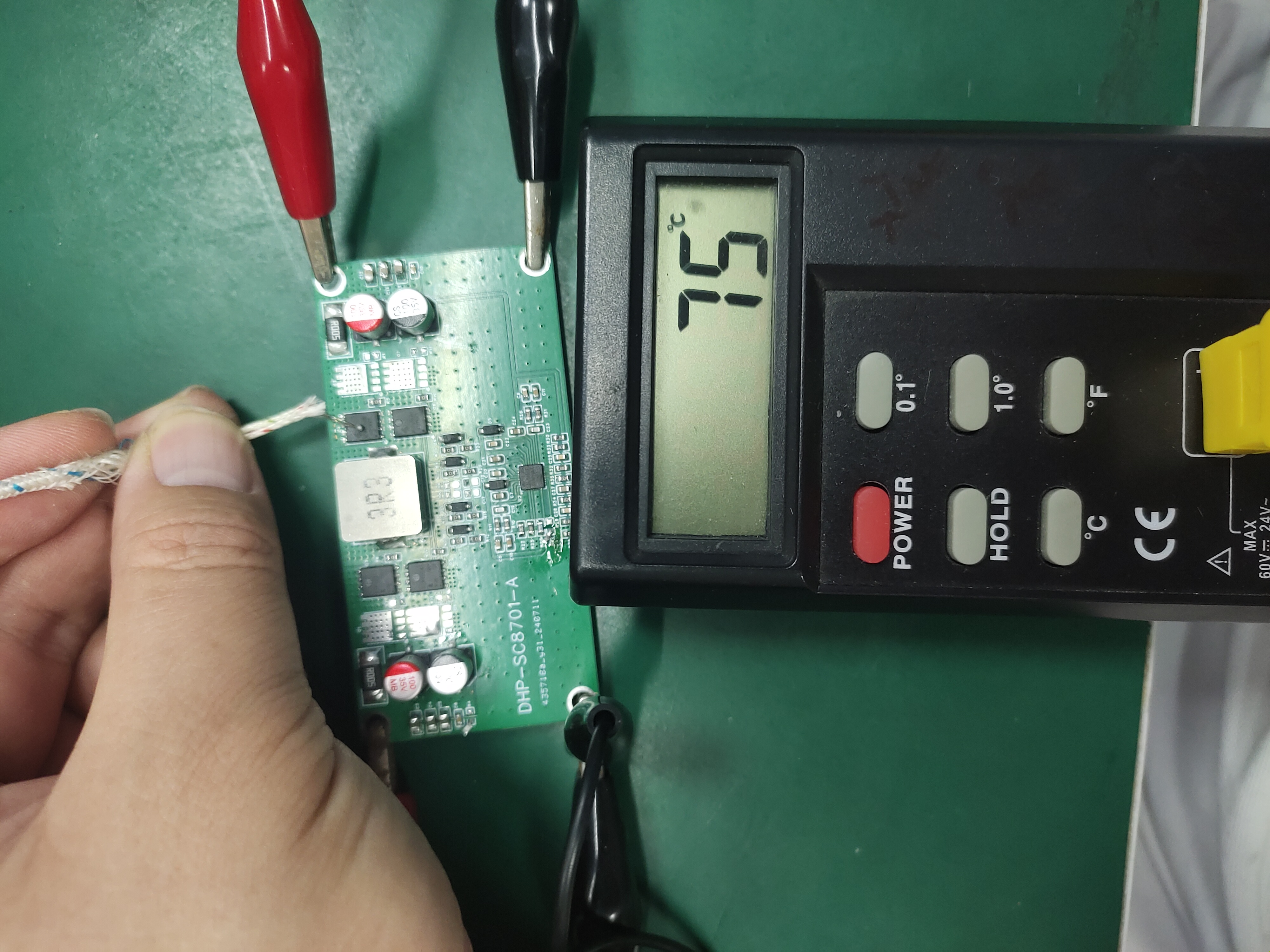

南芯SC8701这个料一开始嘉立创打板回来,直接就按照自己的原理图贴片,但是跟其他的小伙伴一样,接上电子负载仪,只能带个2A左右,而且MOS发烫严重,再往上调大电流就直接拉死了,直接跳保护了,而且IC也很烫,找不到问题点在哪里,第二次直接用开源里面大神画的板子,发嘉立创打样,回来发现还不如自己的画的板子,连个输出都没有,后面还是不死心,按照规格书和注意细节,重新画了一款4层板的,后面发现还是不行,上电直接短路,检查发现第14脚接地空焊了,好吧!只能重新补焊,上电不短路了,开机电流50mA,IC依旧发烫,温度达到60度,升压19V输出有了,也能带载了,但是发热依旧严重,后面再详细查看电路,发现原理图16脚反馈补偿与规格书的不一致,原理图一开始直接移植开源某位大神的,用的是15K+15nf,至于是哪位大神就不说了,后面直接修改成4.99K+47nF,此时IC依旧是发热,后面实在没有招了,直接换MOS,换一个开关时间短的,换上去之后,发现IC不发烫了,开机电流也为0了,直接带载5A测试,发现测试正常,温度不带散热片,放电2分钟上升到75度,可以接受测试波形也正常,查看MOS开启时间超过70ns,为了保守起见还是把IC第8脚悬空,测试正常后,又重新捣鼓开始画的版本,按照后面的把该改的都改了,发现测试正常了,总结这次开发的情况,在没有厂家支持的情况下,只能自己不断摸索,但是代价有点大,打了3次板才找到问题所在,实在惭愧,技术水平有限,也被其他的大神的原理图误导了,还是要遵循厂家的规格书,不然会走很多弯路,同时MOS的选型很重要,严重会影响IC的发热,所以当你调试不通的时候,适当更换一下MOS管。
