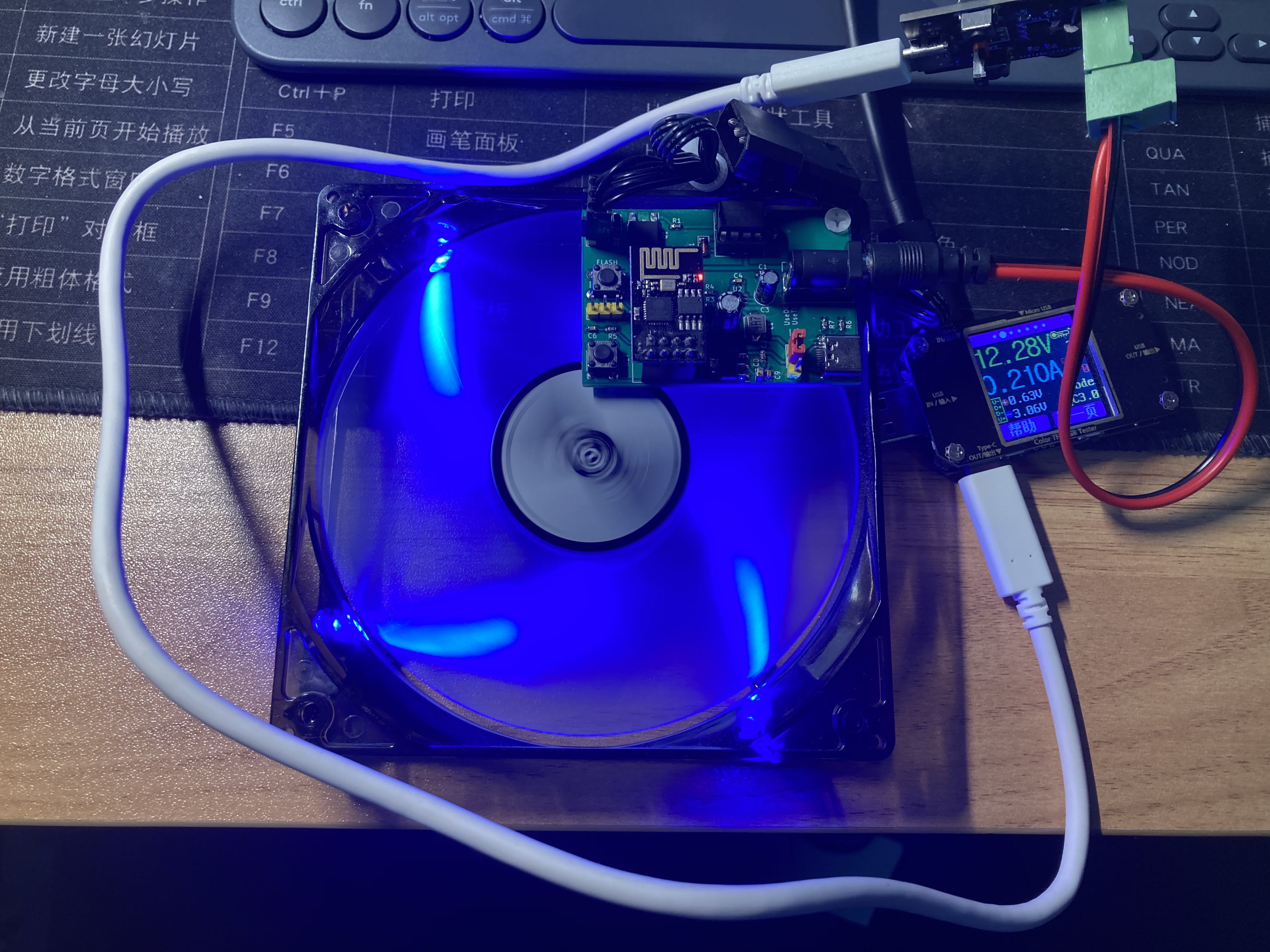

一块可以把你的闲置风扇变成一个智能风扇的扩展板,可接入HASS和HomeKit。
本工程使用KiCAD绘制,建议下载附件后二次修改

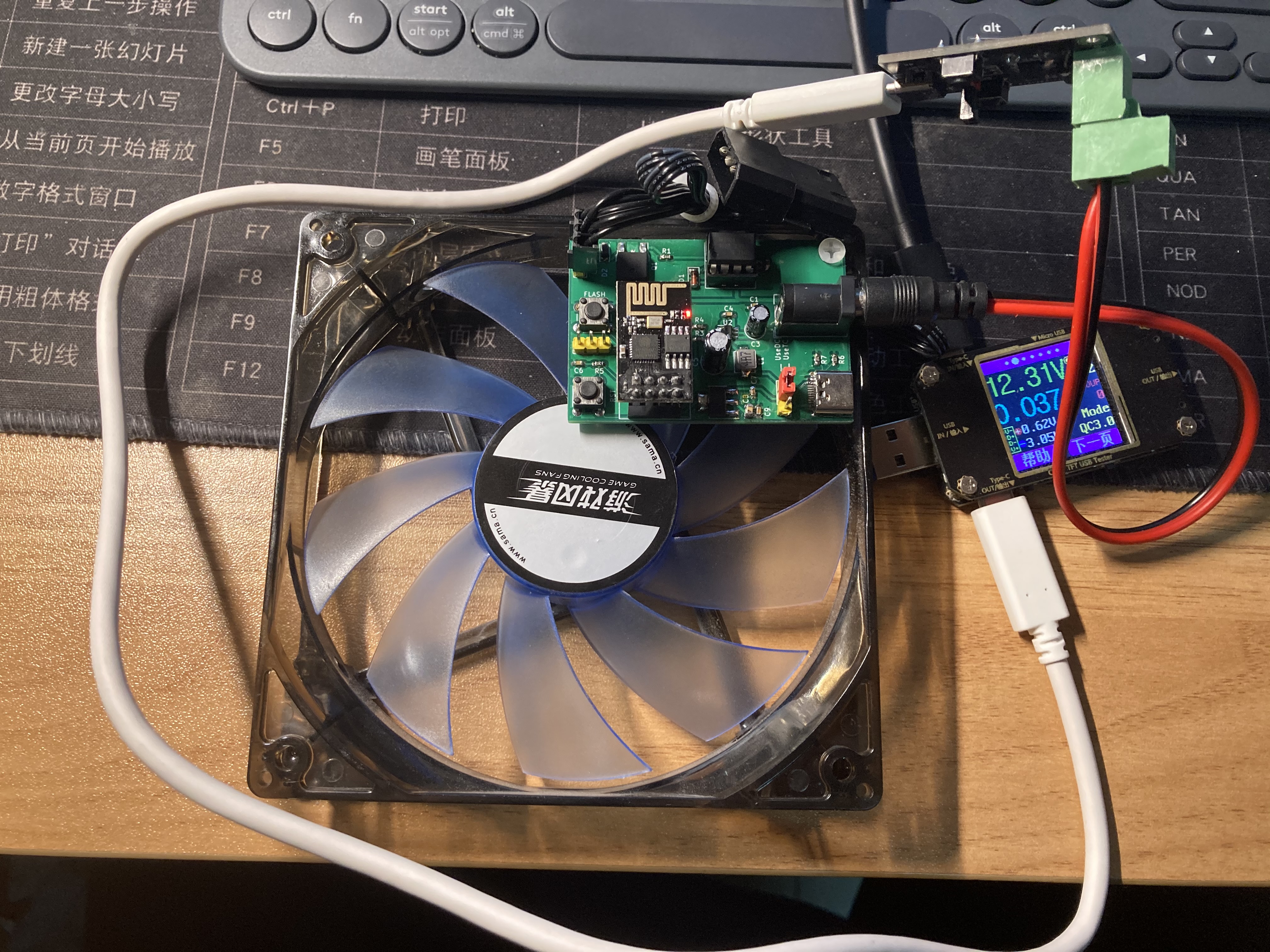

使用esp8266的一个io输出软pwm,使用ir2104接收这个pwm并驱动mos管对风扇进行供电和调速
物料用的有些奢侈。。可以用三极管驱动mos管,mos管的实际电流并不大(12V供电空载0.037A满速0.210A),可以选择更低额定电流的mos管

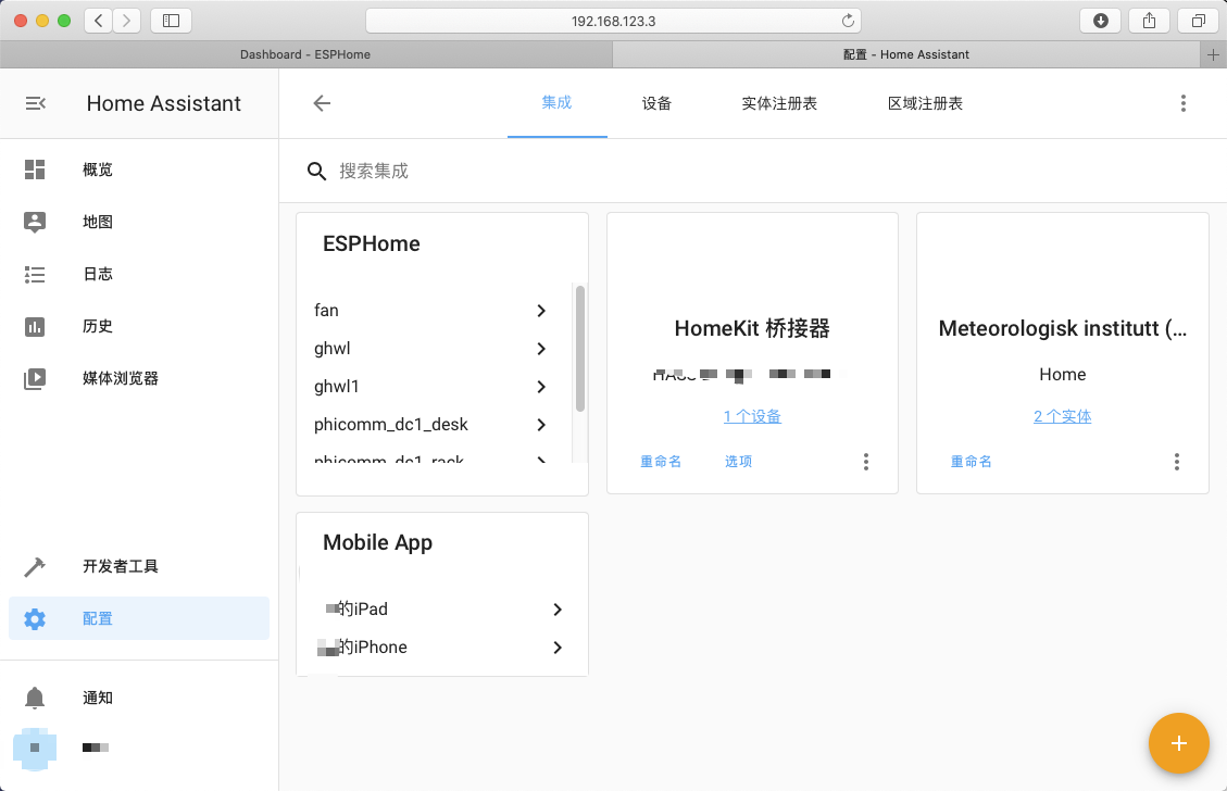

然后是接入HomeAssistant

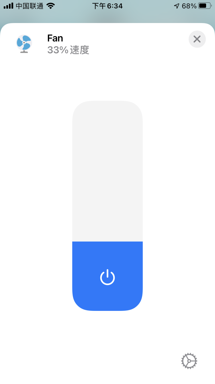

连上Wi-Fi后通知里面应该会增加一条消息,提示你是否接入这个设备,选择接入即可,在配置-集成里面可以查看
然后是接入HomeKit,集成里面的HomeKit桥接器点击选项,要包含的域中把fan选上即可
