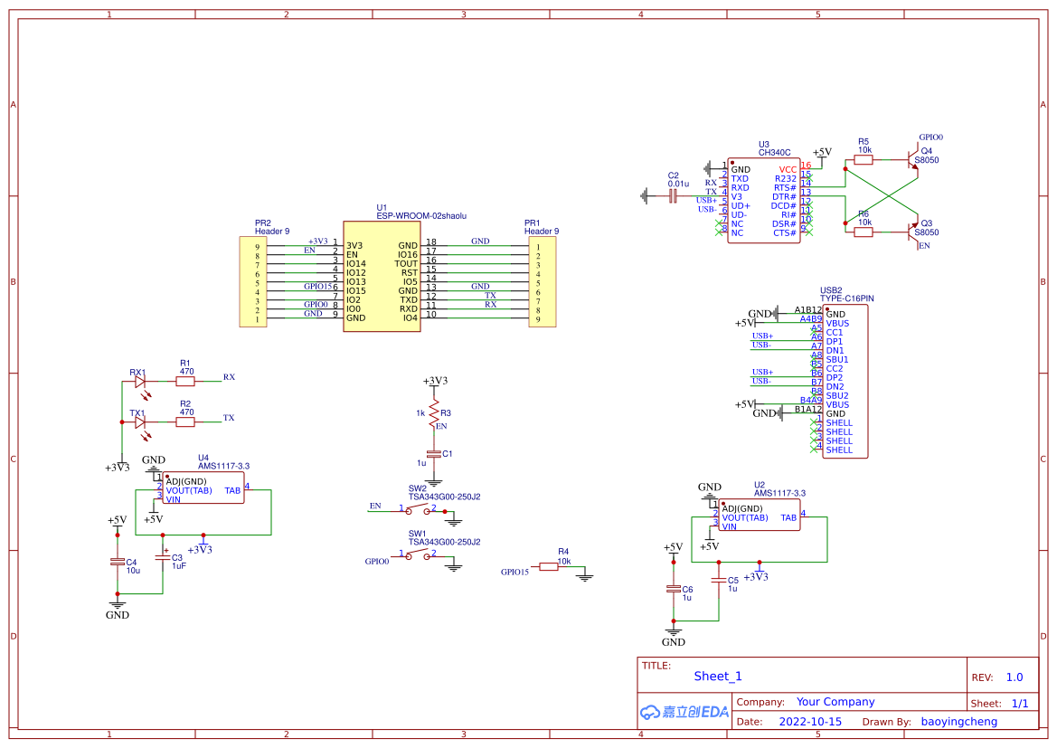

直接烧录esp-wroom-02模块,且可以当成开发板,用完之后拆下再焊到最终作品上,这样最终作品里面可以不用再设计烧录部分功能,这样节约体积和金钱,烧录器可以在不同项目里反复使用。

这里关于esp8266的工程基本上都是用的安信可的esp-12模块做的,这个模块体积比较大,而乐鑫官方出的模块叫esp-wroom-02,其实都是esp8266ex芯片的,功能完全一致,但引脚定义不一样,官方模块十分紧凑,体积比第三方的小大概三分之一的样子。而且更重要的是,小黄鱼里一个官方模块才卖一块多钱,实在是太便宜了,我囤了一堆。
这个板子直接烧录esp-wroom-02模块,且可以当成开发板,用完之后拆下再焊到最终作品上,这样最终作品里面可以不用再设计烧录部分功能,这样节约体积和金钱,烧录器可以在不同项目里反复使用。
弹簧针可以在卖烧录器的某宝店里买到,一般50-100个一袋,每个引脚一个,焊接的时候有两种方法:1是用个铁文具夹把引脚整齐的夹住,2是直接把模块插进去当作固定。但最终焊接还是很难保证完全齐平,有点歪斜是很正常的,用镊子夹住调整一下即可。当然也可以改我这个工程,把孔开小一点,让弹簧针插进去之后不晃动,这个铜针很细。
