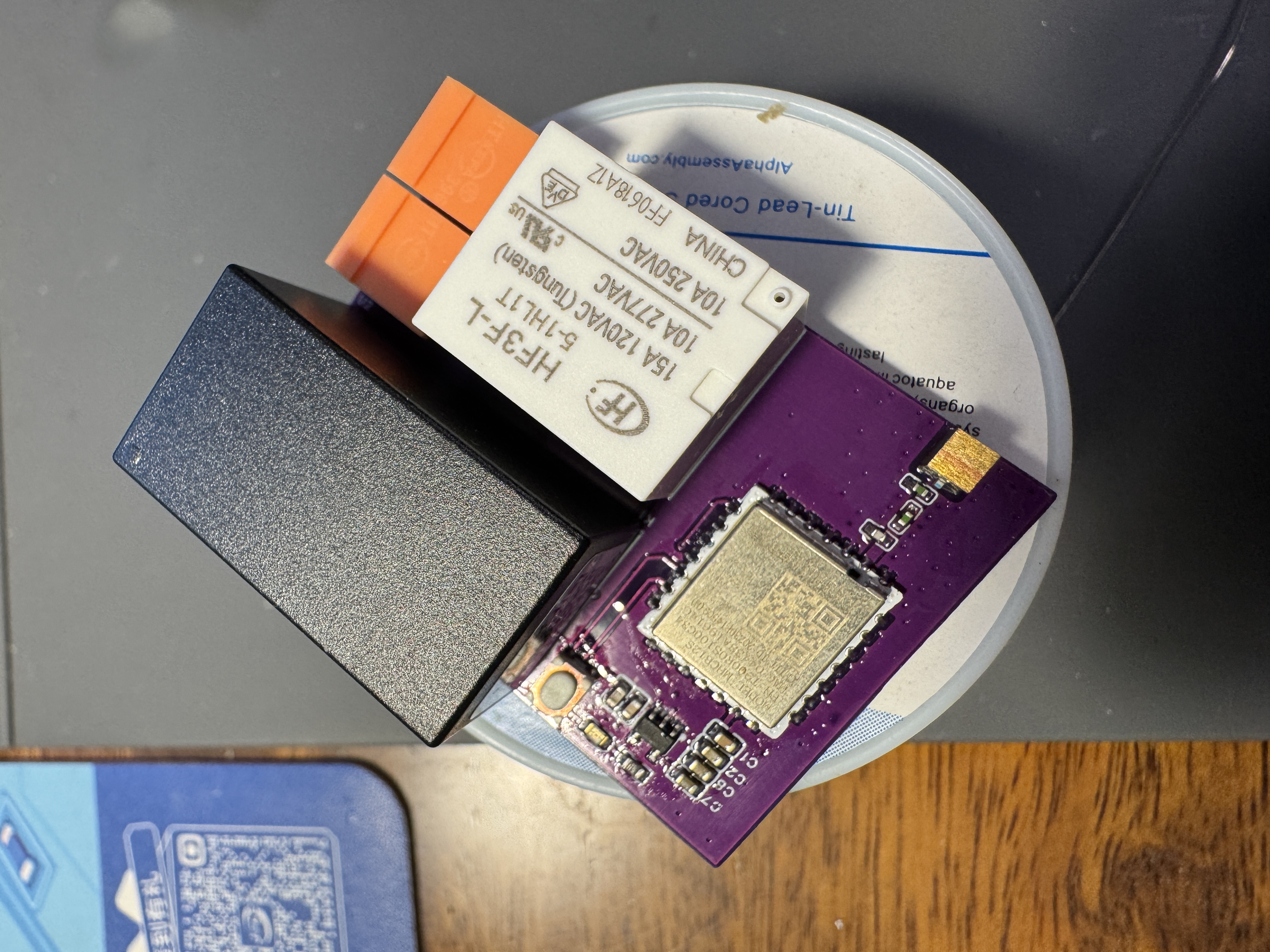

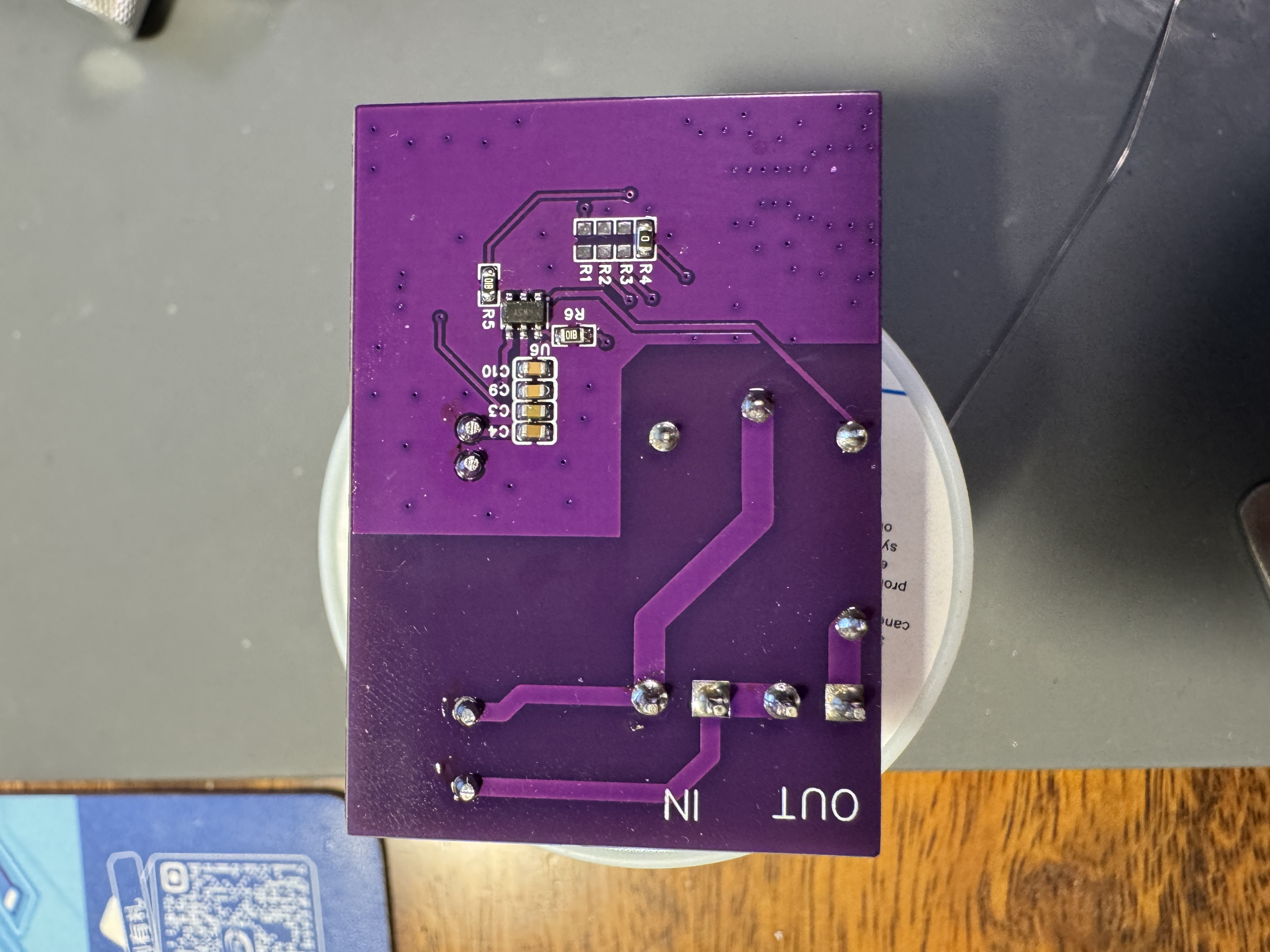

1路米家mesh2.0 ,磁保继电器。
简介:1路米家mesh2.0 ,磁保继电器。
创建时间:2025-06-24 12:14:12更新时间:2025-12-09 13:52:47
利用米家V7m模块,制作了一个,采用磁保继电器工作的灯控模块。
可以便捷的改装台灯,壁灯等。

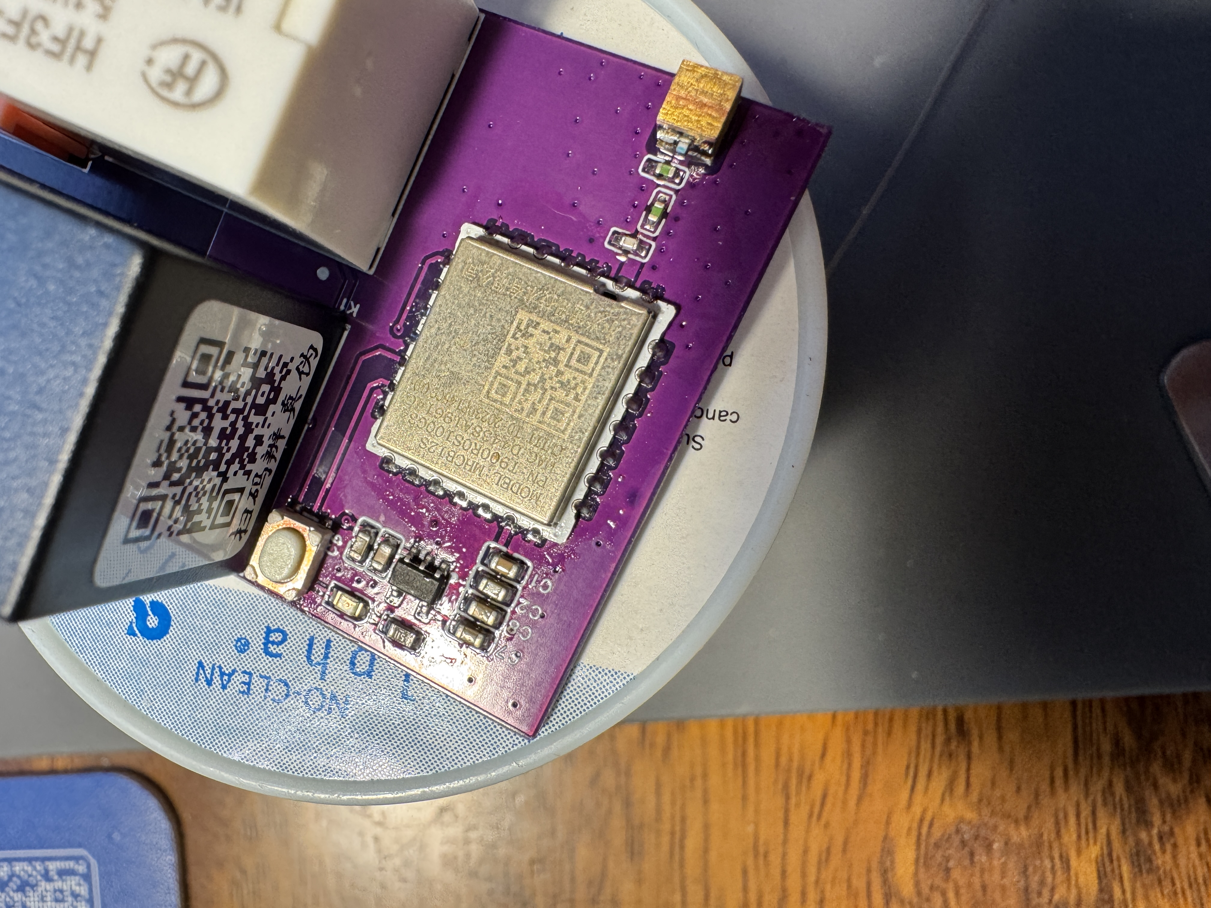

避坑:1、第一稿用的是BL8023FCB6TR,测试不工作。
              2、后来更换成 BL8023KCB6TR后正常,本人不清楚这两个芯片具体区别,望知青者告知。
